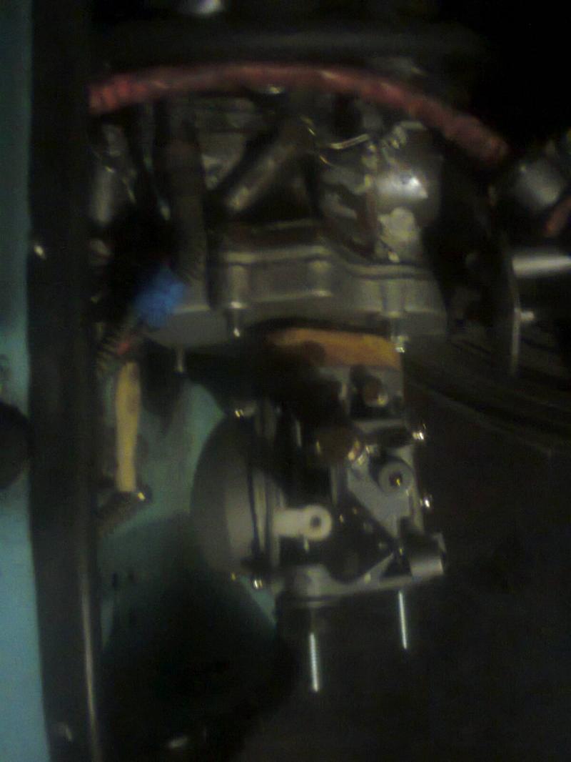

Я вангую что фотки с мобильника, ПЛИЗ поболее света на предмет съёмки. Видно только по смыслу.

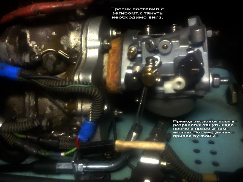

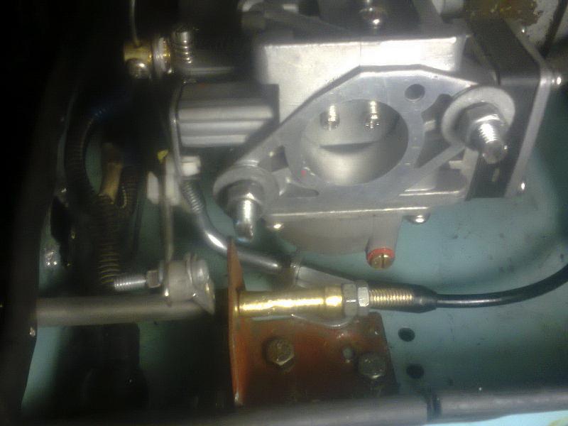

Извиняюсь слезно-чикнул на работе как вышло-исправлюсь,к тому же как раз сегодня всё закончил .Не успел только выставить тросик газа по феншую,кстати ещё и не знаю точно как .Полукруглая пластина опережения зажигания ранее работала "на половину",сейчас ограничение на полный газ как бы исчезло....Могу выставить газ и на полный ход и по старому ,и ,вообще, как вздумается ,а как правильно -фиг знает..
Прочитал ,что написал и сам ничего не понял. :pardon:

Хреновая всё равно у меня фотостудия . :D

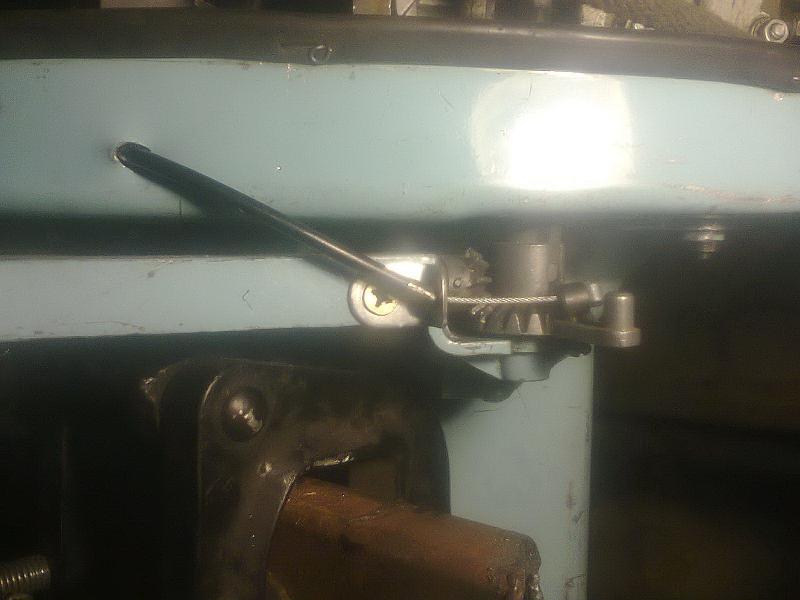

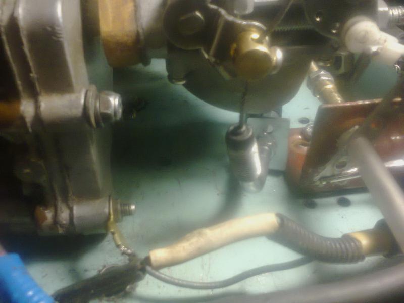

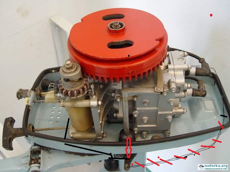

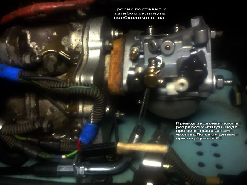

Короче,я ошибся с тросиком -даже почувствовал себя дебилом.Переделал за 20 минут.Завел холодный без геморроя враз.
Вот так надо трос с другой стороны!!!!!

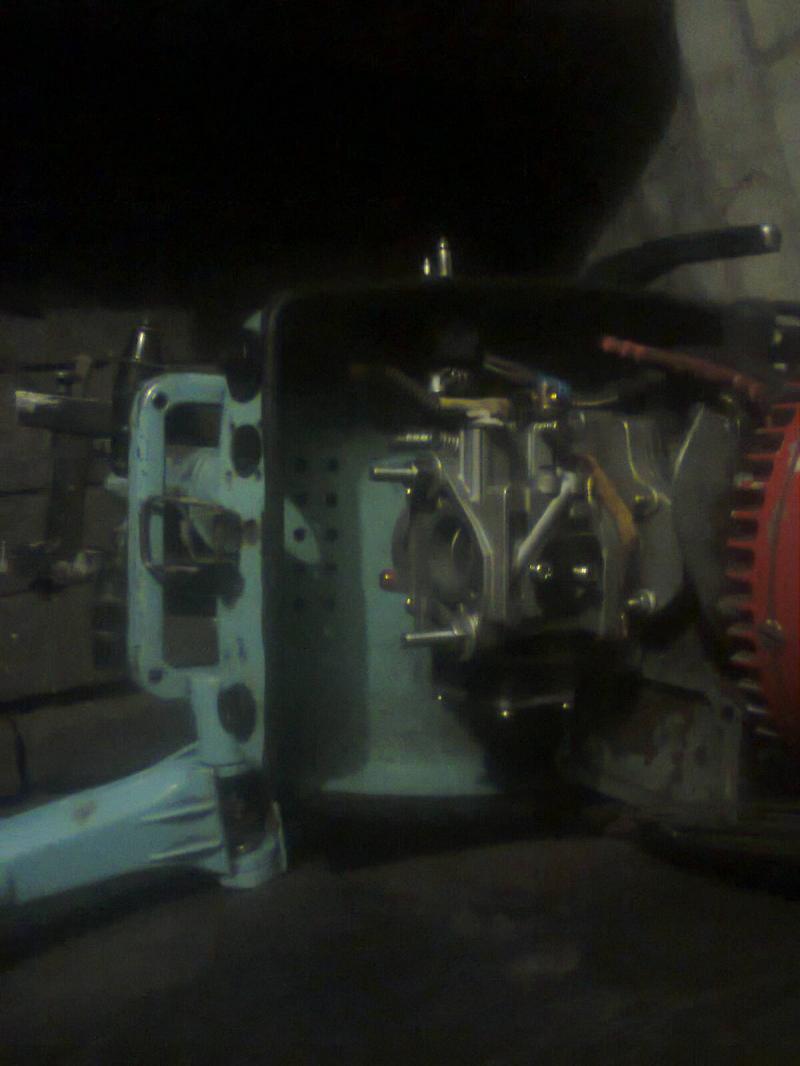

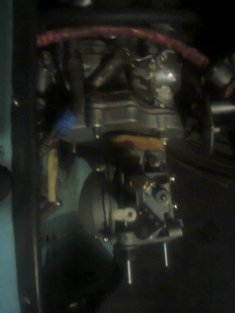

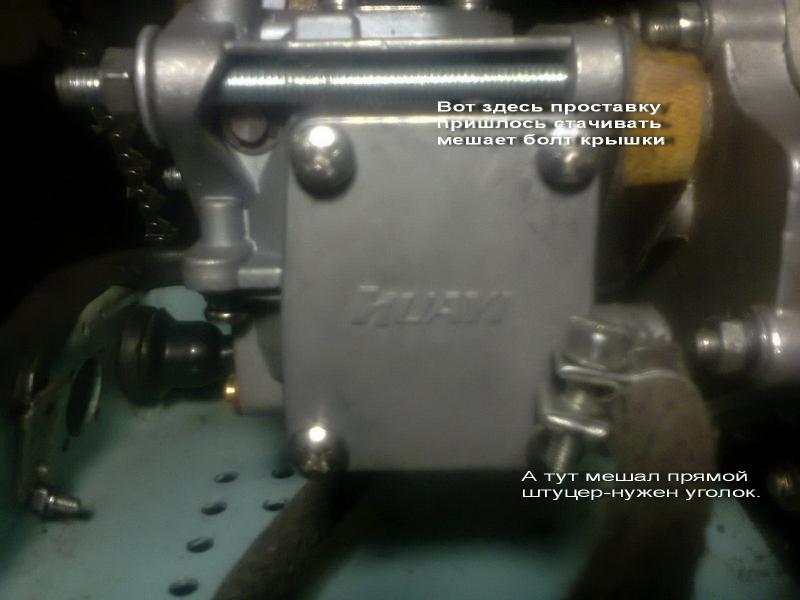

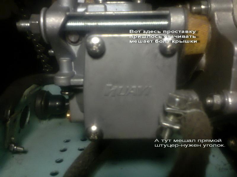

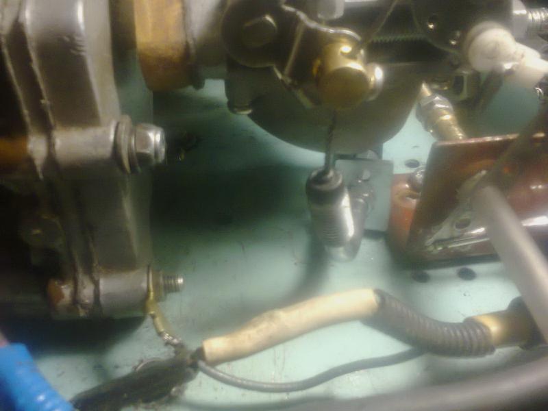

Алексей,извини обещал,но запарился по работе.Давай пока бегло расскажу как делал.
1.Снимаем клапанную крышку ,выкручиваем шпильки накрутив по 2 гайки.
2.Слегка высверливаем шестым сверлом с упором в левую сторону импульсное отверстие(там позволяет легко)или растачиваем штилевским круглым напильником.То есть как бы "выпрямляем" .Процедура не обязательная ,но весьма полезительная-считаю избавляет потом сверлить отверстие слегка наискось.
3.Сверлим в материале проставки отверстие 21.5мм или на 20,тогда далее дорабатываем на легкий конус к 21.5.
4.накладываем на крышку и размечаем все отв. и соотв-но сверлим.В "крепежныхотв."делаем рассверловки под потай.Покупаем винты под отвертку крест с конусной потай головкой.,прикручиваем ,отмечаем длину болтов-отрезаем.
5.Накладываем проставку на карб.Проверяем соосность и отмечаем отверстия под крепительные болты.Также для них впотай.
6.Понимаем ,что крышку к двигуну крепить не айс и выгрызаем место сверху -ну как у меня на том фото только красиво.
7.вырезаем 2 паронитовые прокладки.С тягиваем карб и крышку на обеденном столе и весь узел примыкаем к двигу.
8.Купим тросик с загибом за 50р.Разбираем его и укорачиваем до 20см.(Хотя у всех будет по разному -по месту.
9.крепим уголками.
10.Заводим ,радуемся и сцуко начинаем душить сомнения о всяких углах зажигания дожидаясь воды.
11.Заказываем верхний стартер-чё зима то не кончилась................
Да,защелку задвижки фантазируем сами.. :unknown: или смотрим каталог и делаем как "у них"
