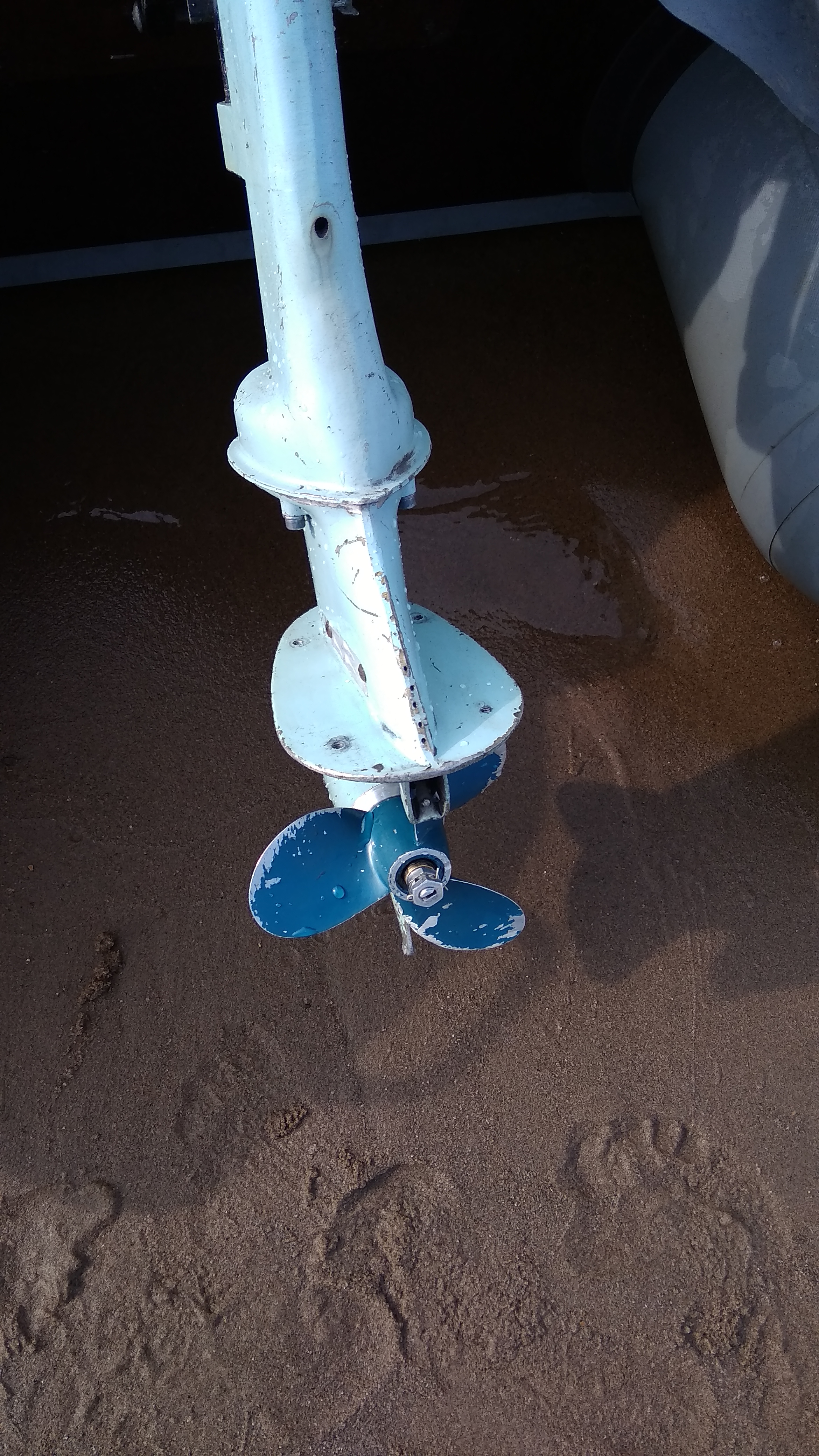

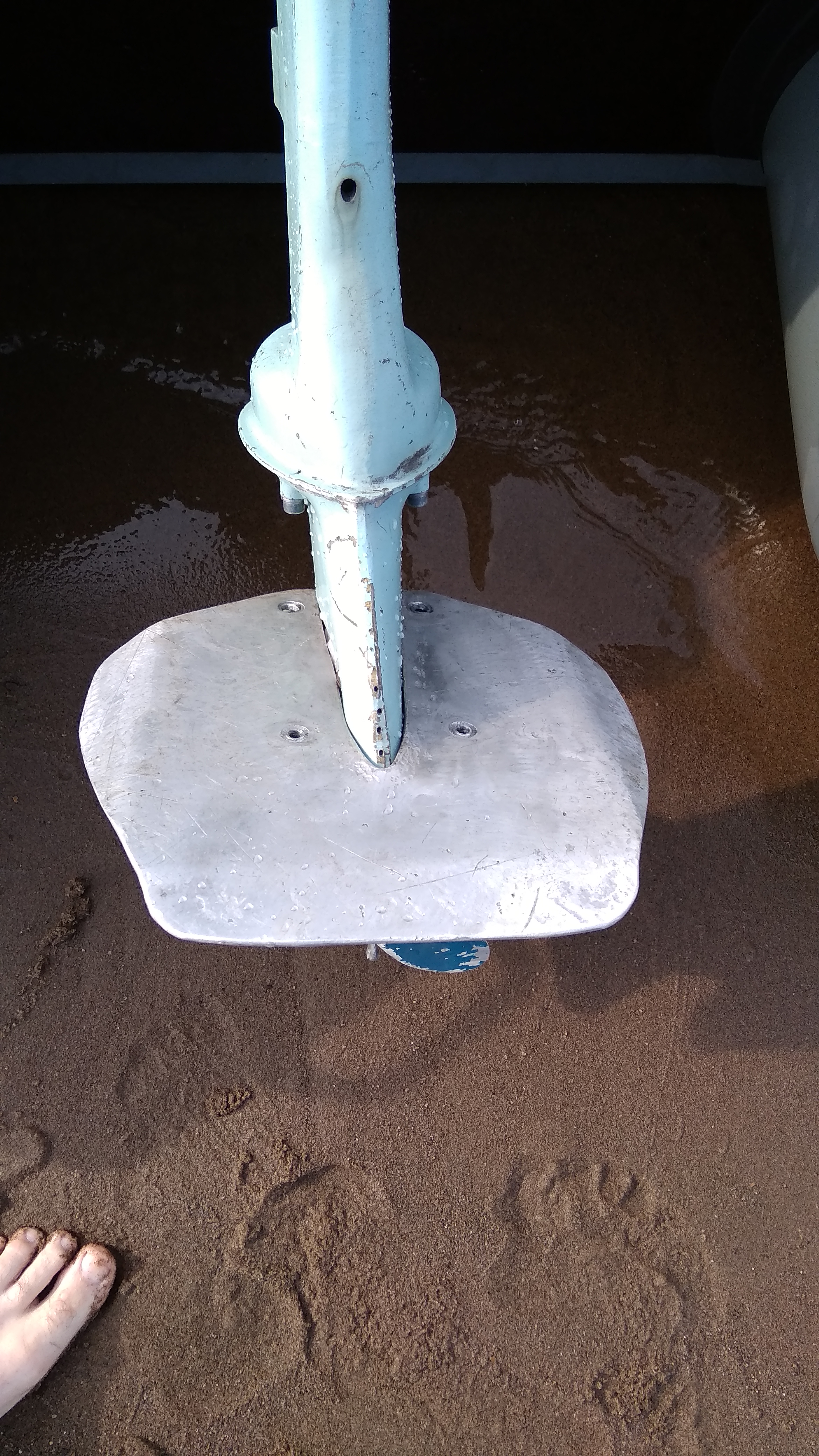

Решил выложить небольшой отчет с описаниями. Замеры скорости с гидрокрылом винт 3х лопастной от ямахи, загрузка килограмм 150 лодка смарт-310 .Все тесты проводились на одной лодке с одним человеком, в одном и том же месте. Замеры скорости делал по телефону с программкой определения скорости.
Против течения скорость средняя 17-18км/ч., по течению средняя 21-22 км/ч.
Работа мотора малый ,средний и максималка.
Был поставлен родной 2х лопастной винт скорость против течения средняя 12-13 км/ч. по течению средняя 15-16км/ч. При увеличении газа до максимума начинался перекрут (мотор начинал идти в разнос). Вывод как докатка.
Для полноты испытаний снял гидрокрыло.
Следующие замеры без гидракрыла. Скорость средняя против течения 18-19км/ч. По течению 23-24км/ч. Выход по времени на водоизмещенку увеличился , а так же начало прохватывать (местами)

Скажите пожалуйста,отверстия над выхлопной для чего насверлены?!

Из-за гидрокрыла, оно перекрывает выхлоп на холостом ходу (просто сильно булькало) и вода плохо поступала в систему охлаждения создавала воздушную пробку под гидрокрылом, при движении этого не замечалось.

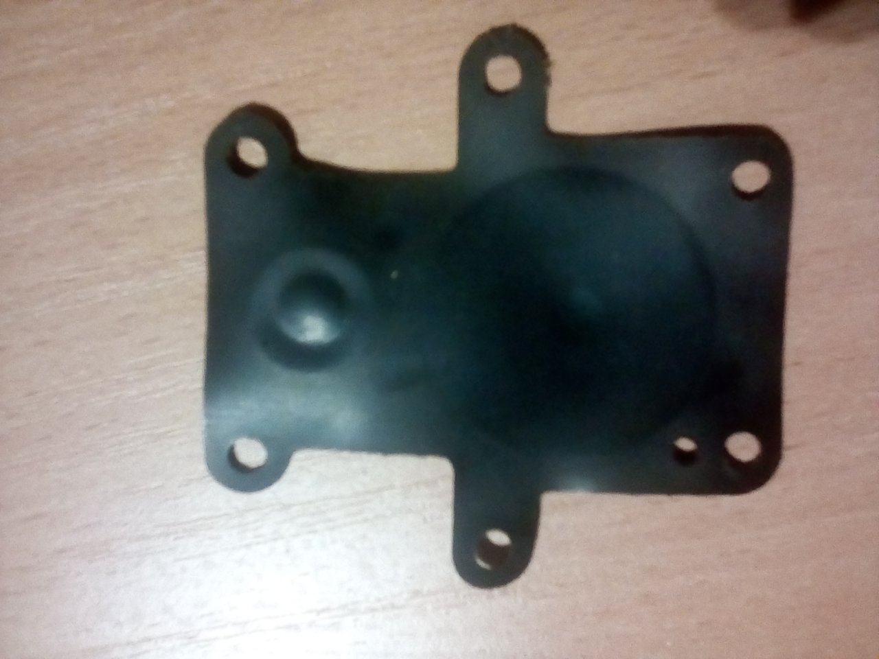

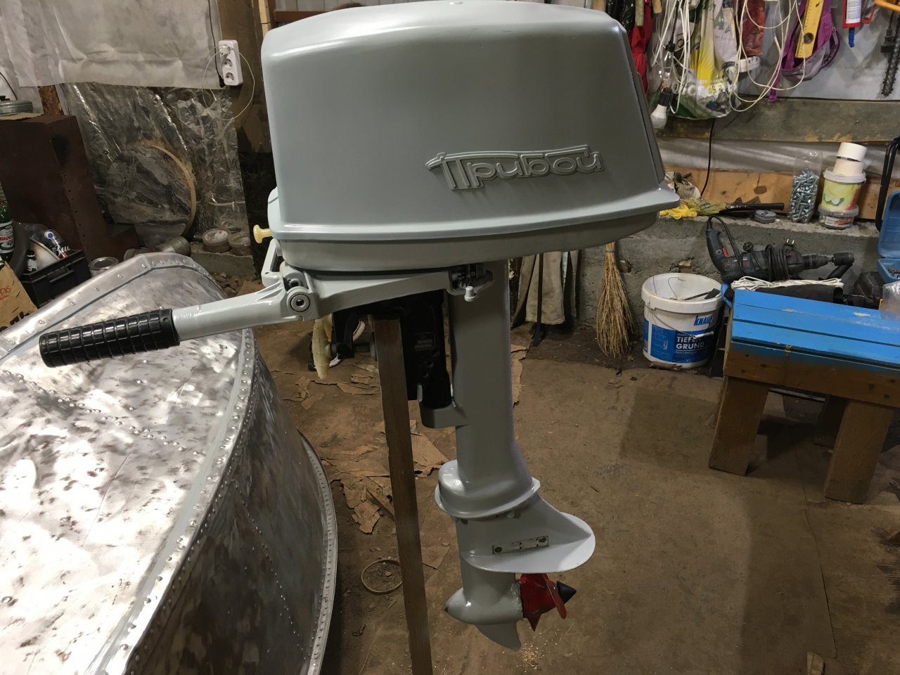

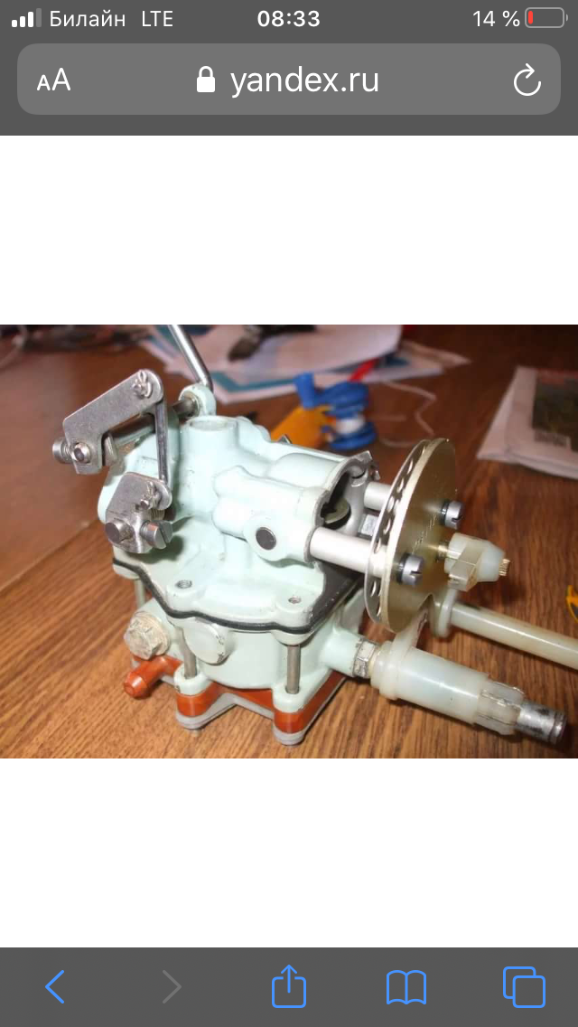

Все доброго времени суток! Имею вот такую красоту. Покупал за 1500 вложил 5000, электронное зажигание И так далее. Недавно был спуск на воду. Заводится хорошо, такахтит. Передачу включаю, иду минуту на 1/3 газа. И глохнет. Как будто топлива не хватает. Разобрал карб, обнаружил что нет мембраны на насосе. Помогите, сделайте фото мембраны, я по фото вырежу новую! БУДУ ОЧЕНЬ ПРИЗНАТЕЛЕН. !!! Желание Заменить карб конечно есть, но если мембрана поправит дело то будет здорова! Кстати вместо мембраны стояла тряпка((( порванная, и засаленная! СДЕЛАЙТЕ ФОТО МЕМБРАНЫ ПОЖАЛУЙСТА!!!!

Ещё раз доброго дня! Вот такой у меня карб, только не красивый как на фото))) вот бы фото мембраны для образца! Пожалуйста!

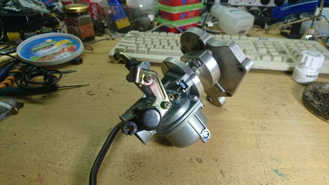

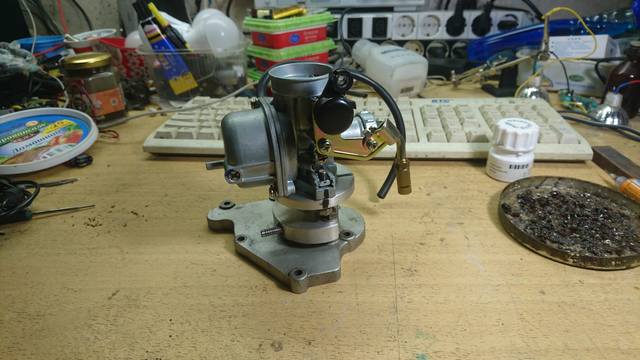

Всем ,здрасте!Ну кто нибудь еще ставил тохацовский краб ,кроме меня?Кто еще испытал ощущение полного счастья и умиротворения?

И Вам трям! Как себя ведёт карбюратор? Как Мот бежит? Есть видео покатух? Если бы финансы не смущали, что сделали бы для улучшайзинга мотора? На подшипники посадить колено - понял. Хромированные колечки тож. Поршня - а ля Ямаха 6 и кованые - принимается! Что ещё? Электронное зажигание и переход с 66 бенза на 92(фрезеровка головы). Что бы Вы ещё припендюрил на этот Мот!!!!
