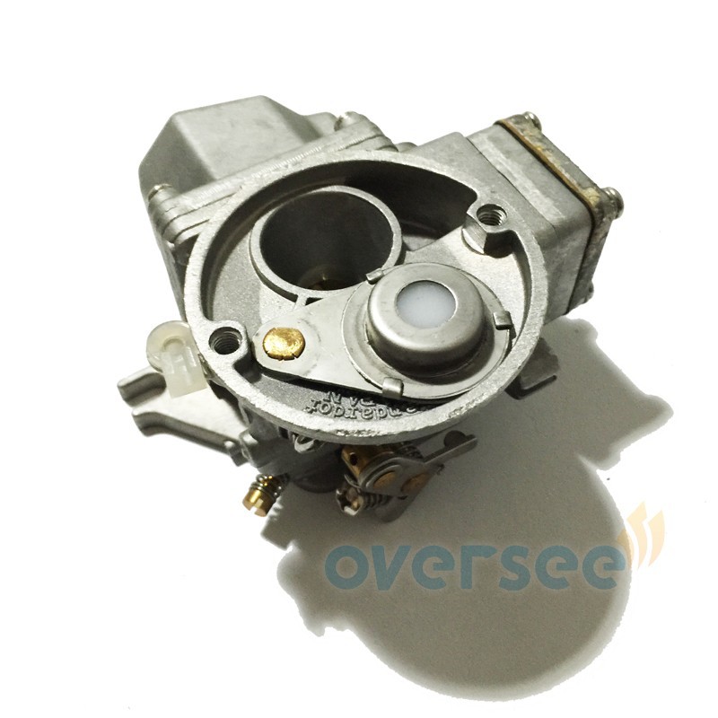

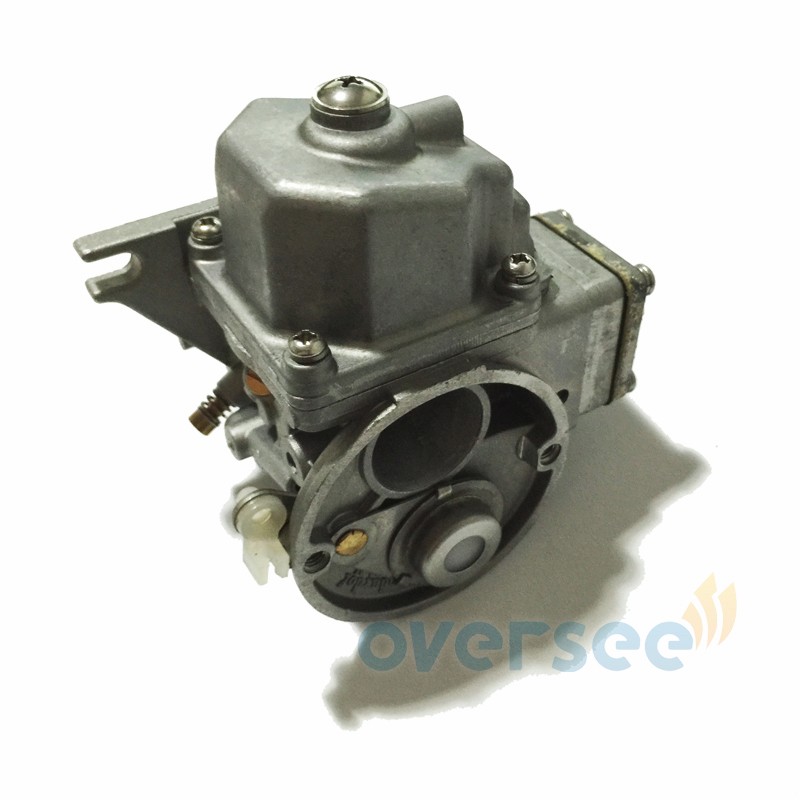

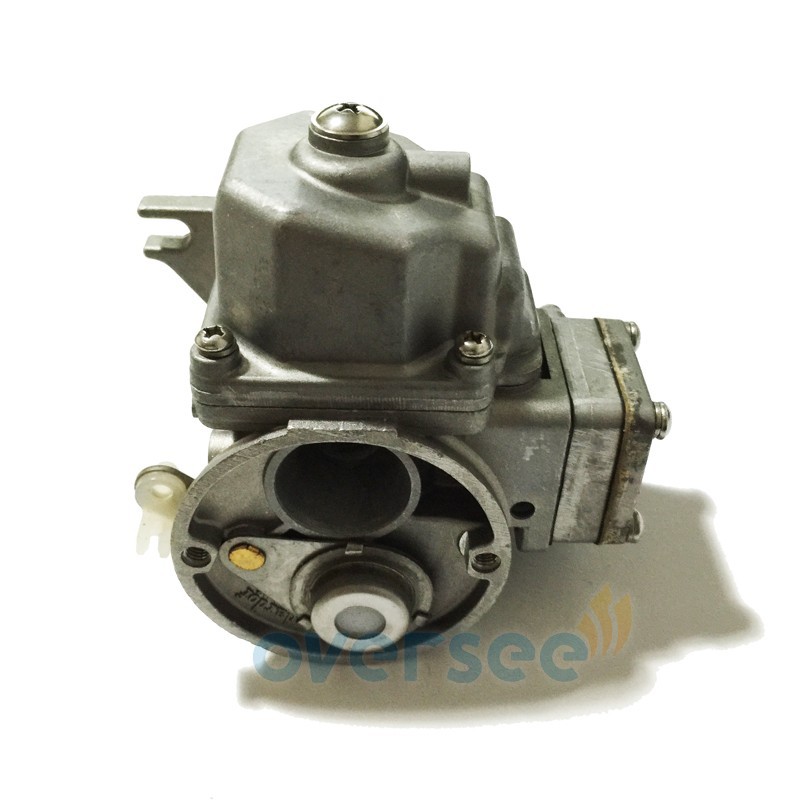

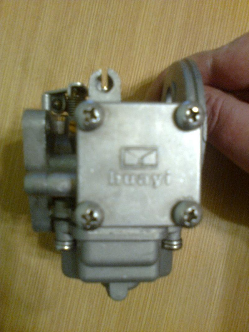

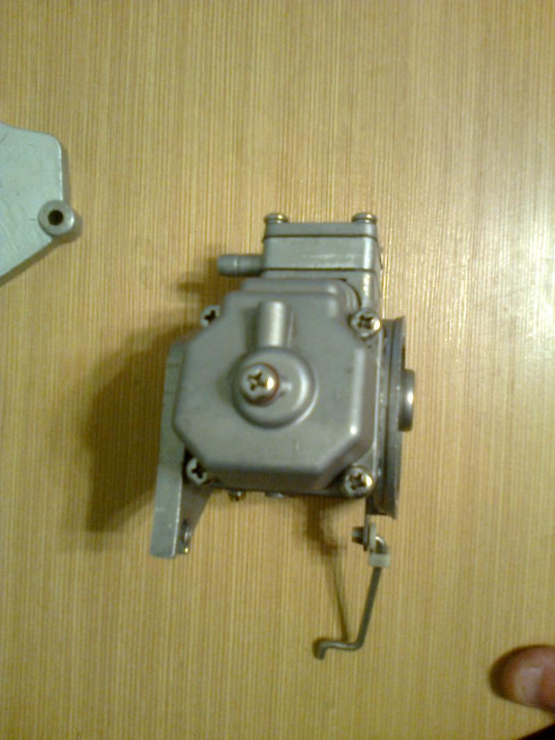

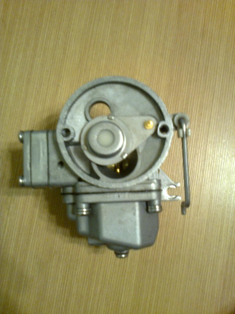

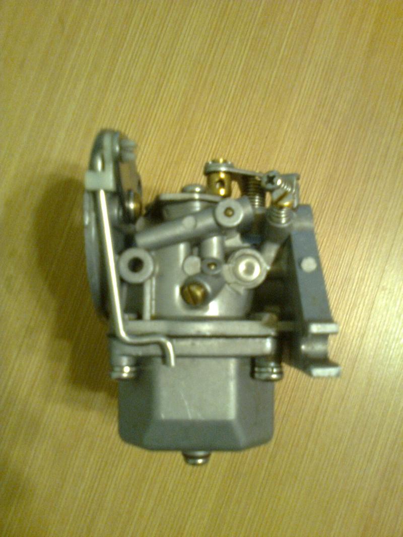

Спасибо за подробнай отчёт :good:! Но я походу попал :crazy:, краб пришёл такой что кукишь даже где картинку к нему в интенете сыщешь я в полном шокере, короче он полная противоположность твоему, у него помпа с противоположной стороны это раз, у него крепления к фланцу мотора под обратным углом это два, у него привод воздушной заслонки тягой вниз это три, у него привод газульки не сбоку а сверху (только это и радует) это четыре, короче опа полная, сыкономил называется :shock: .
пепелац
01.09.2016
78
Ртищево
Аква 280
Прибой,Nissan marine 9.8,Tohatsu M3,5 В2 S
Вот фото сравни со своим на досуге беда короче с ним но теперь уже поздно пить боржоми :?

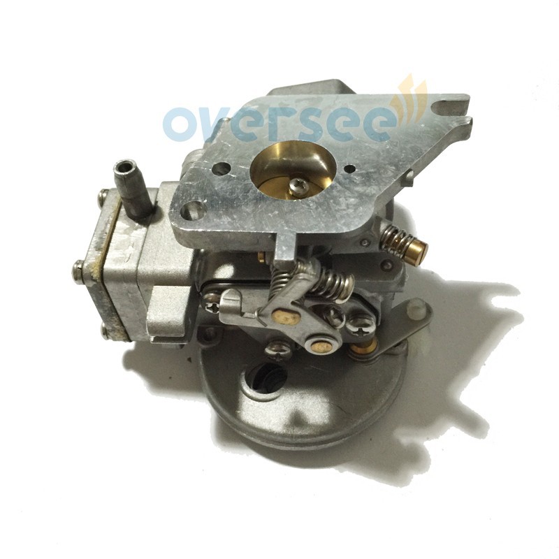

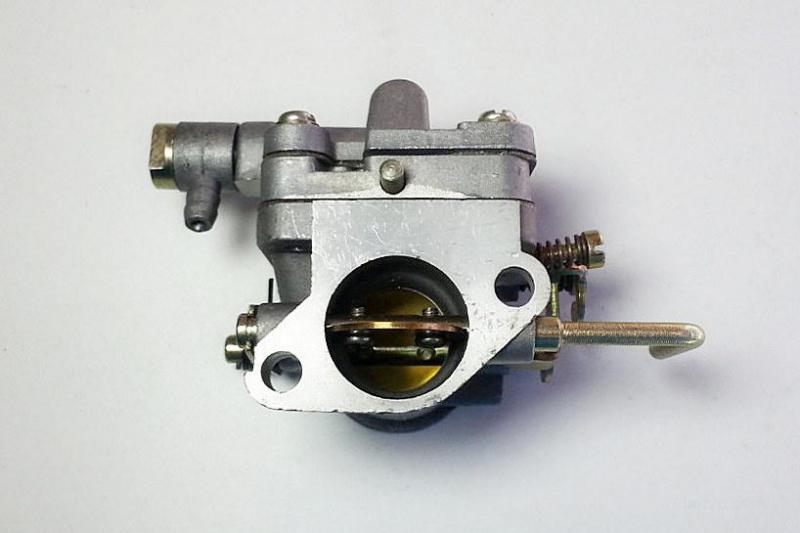

О нашёл таки его на Алиэкспрессе
Карбюратор Для Yamaha 4HP 5HP 2 6E0-14301-05 или 6E3-14301-00 :crazy:
использованы на:
Yamaha4HP 5HP 2 Инсультаподвесным Двигателем, Моторная лодка
он используется на этих моделях и компонентов:
1995 4 3MLHT INTAKE
1995 4 3MSHT INTAKE
1995 5 3MLHT INTAKE
1995 5 3MSHT INTAKE
1996 4 3MLHU INTAKE
1996 4MLHU2 ПОТРЕБЛЕНИЕ
1996 4 3MSHU INTAKE
1996 4MSHU2 ПОТРЕБЛЕНИЕ
1996 5 3MLHU INTAKE
1996 5MLHU2 ПОТРЕБЛЕНИЕ
1996 5 3MSHU INTAKE
1996 5MSHU2 ПОТРЕБЛЕНИЕ
1997 4 3MLHV INTAKE
1997 4 3MSHV INTAKE
1997 5 3MLHV INTAKE
1997 5 3MSHV INTAKE
1998 4 3MLHW INTAKE
1998 4 3MSHW INTAKE
1998 5 3MLHW INTAKE
1998 5 3MSHW INTAKE
1999 4 3MLHX INTAKE
1999 4 3MSHX INTAKE
1999 5 3MLHX INTAKE
1999 5 3MSHX INTAKE

Дак вроде для пятерочки ,осталось приладить.Импульсные входа-выходы соедени по наруже шланчиком.

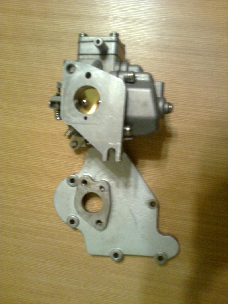

Да для пятёрочки и на 6-ках HDX точно такие же стоят :sos: , вот только прикинь как это всё теперь срастить когда вход мотора и выход краба полностью различны, короче буду лепить переходник :uchu:

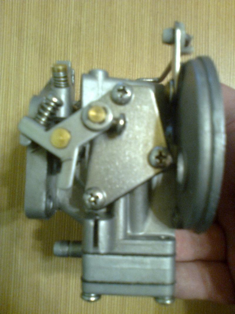

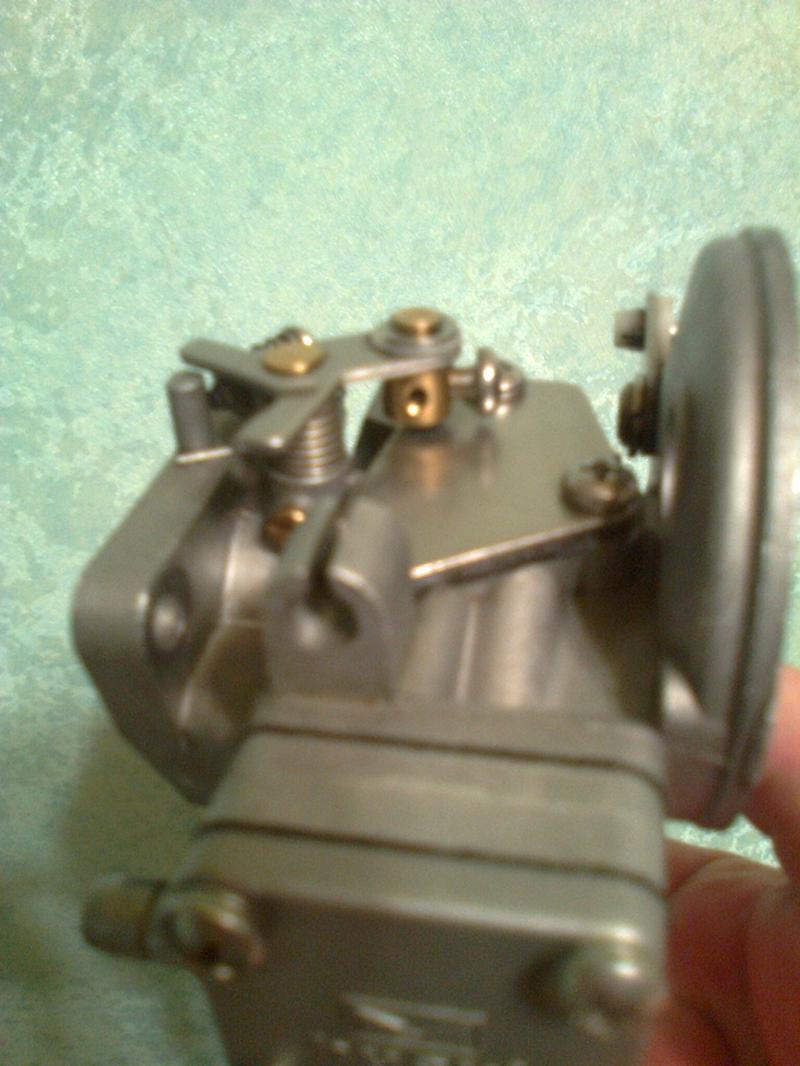

пепелац сказал(а):
И ещё Ксанф, ты от чего и как уголок приделывал вместо штуцера помпы на топливопровод?
Брал штуцер от б/п урал кмп-100
У меня на пластиковый как раз накрутился.Плюс с низу резин.колечко и сверху все укороченным саморезом стянул .
Сергей.

блин толщина переходника по замерам минимум 20 мм выходит, такого текстолита не нашёл сегодня буду отливать брусочек текстолита

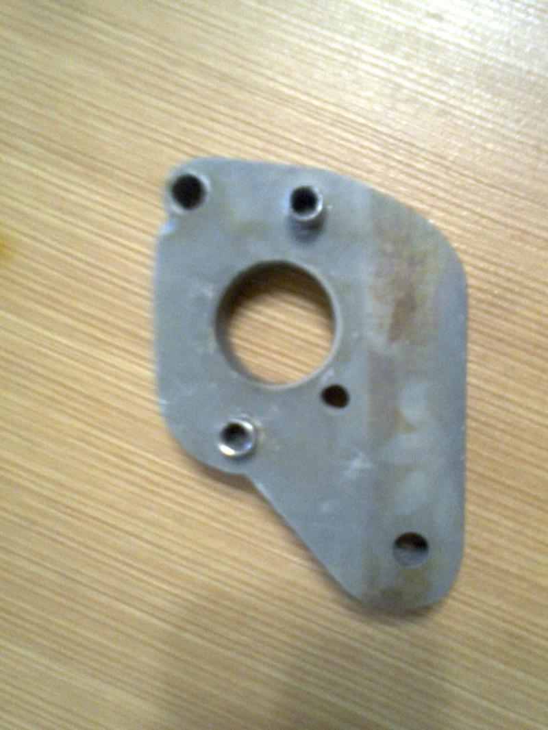

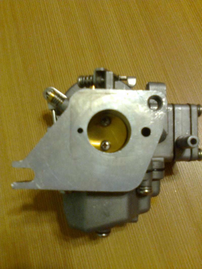

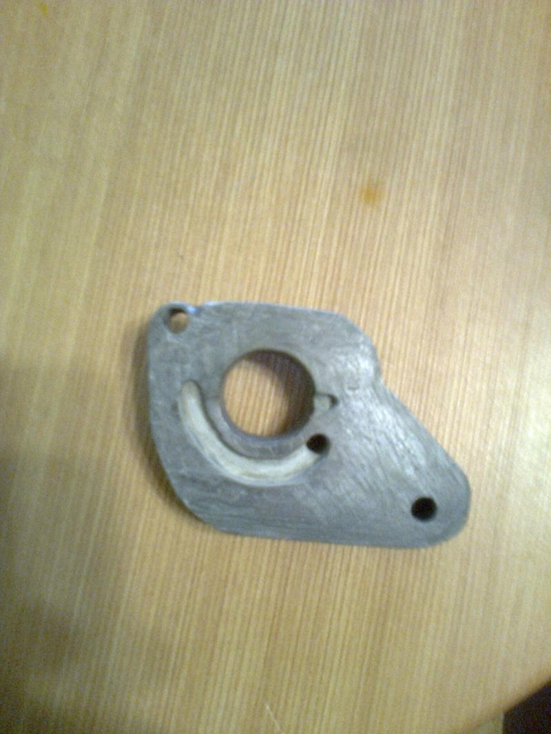

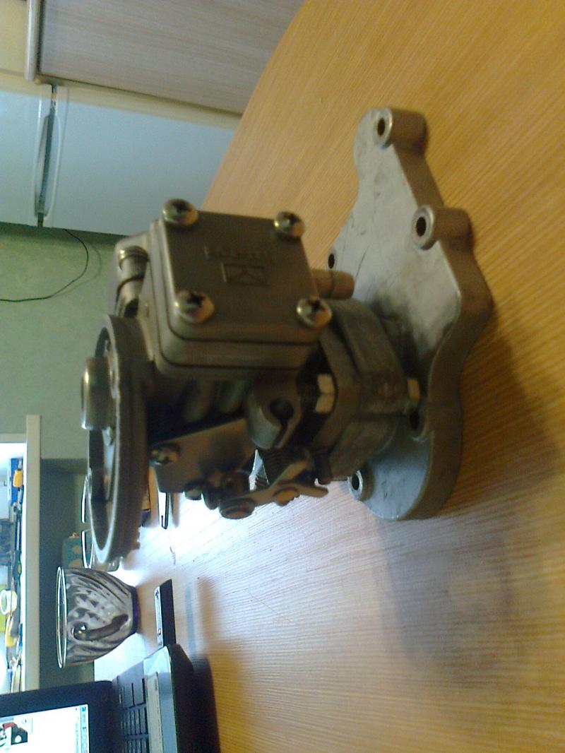

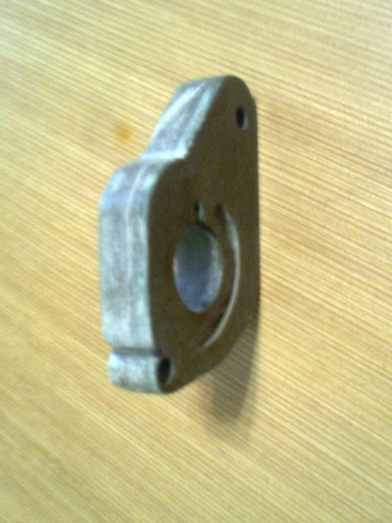

Молодец :good: !!! Вставлю своих 5 капель, сделал таки проставку и обошёлся без всяких внешних трубочек под совмещение импульсных отверстий, поступил как на моей бензопиле партнер 350S, тоесть отдельно профрезерованным каналом в теле проставка, таки соединил импульсный выход мотора с приобретённым мною крабом, чесно говоря помурыжился я с замерами, и подгонками, загубил пару плиток текстолита ( то сверление кривое, а то на пару милиметров с замерами напутывал), но в итоге всё сошлось и срослось :yes:

Пришел ветерковский.Поглядел повертел да и поставил ,благо прокладка проставка уже была,да и картер сверлен на старом Прибое.Накачал грушей-побежало из сопла,прилично так.Завел с первого раза.Потарахтел чуток.Где то на средних стрёкот.Холостые почти есть ,ну и как всегда-вода вдруг не потекла.Регулировать есть куда.Подгибал толкатель задвижки ,но на полных-задвижка лишь на половину(????????).Может надо вырезать новый профиль пластины,более "крутой".

Я так понял всему виной проставка. Дык перемести сектор на толщину проставки и всё станет на свои места или сделать такой же с учетом толщины проставки

Вау!Она у меня 2 см!Владимир ,наше вам-мерси!
Кстати делал её максимально сдвигая болты-карб практически "в горизонте",наклон ну может градуса-4-6.
