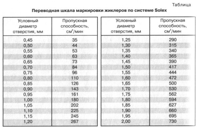

Прибоя-1мм у Тох-0.75 .Путем нелепых расчет диаметров вывел что надо где то 0,89(прекрасно зная ,что как бы, неверно это ,а надо отталкиваться от пропускной способности в литрах) Решил протянуть иглу на 0,84.Но взял иглу на 0,91 ,заточил треуголкой и тихонько расшорошил.Неожиданно вся.. она прошла.....

Всё-добился своего .Подогнал ГТЖ до 0.85(по таблице для 125см.куб).Запел мотор ,свечи кофейные.на глисс 7 сек.Как подменили.Итог-заводиться с оборота в любом состоянии,не течет ваще,Холостой просто чудо, включение передачи-бесшумное,холостой не меняется -мотор даже не движется до того лениво крутит винт.Уверенно глиссирует даже по волне.Ура,что ли?

Вот по этой таблице и всё срослось.Стоял 0,78 жиклер для 102 литровой Тохи5,я применил 0.84-0.85 для нашего объемом 124,5.

Уточняю точный размер внутреннего диаметра ГТЖ =0,8428571428571429 мм для карб от Тохи для Прибоя.Соответственно ,порядок такой-сверло на 0,8мм и протаскиваем иглу максимально приближенную к этому Д.
И в то же время никто не мешает ставить эксперименты начиная с 0,83 до 0,86

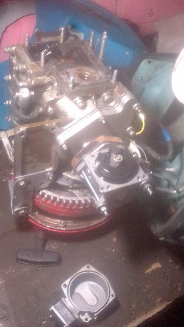

Решил написать по поводу карбюратора.
После длительных испытаний карбюратора от мотора лифан, пришел к выводу, что такой карбюратор не подходит для нашего моторчика.
Причины сформулирую:
- сам карбюратор холодного типа т.е. работает в повышенной температурной среде, у меня он даже покрывался инеем соответственно потеря мощности.
- и конечно самое больное - это то, что он постоянно переливает, захочет держит уровень, а не захочет .........
Ну это так в вкратце.

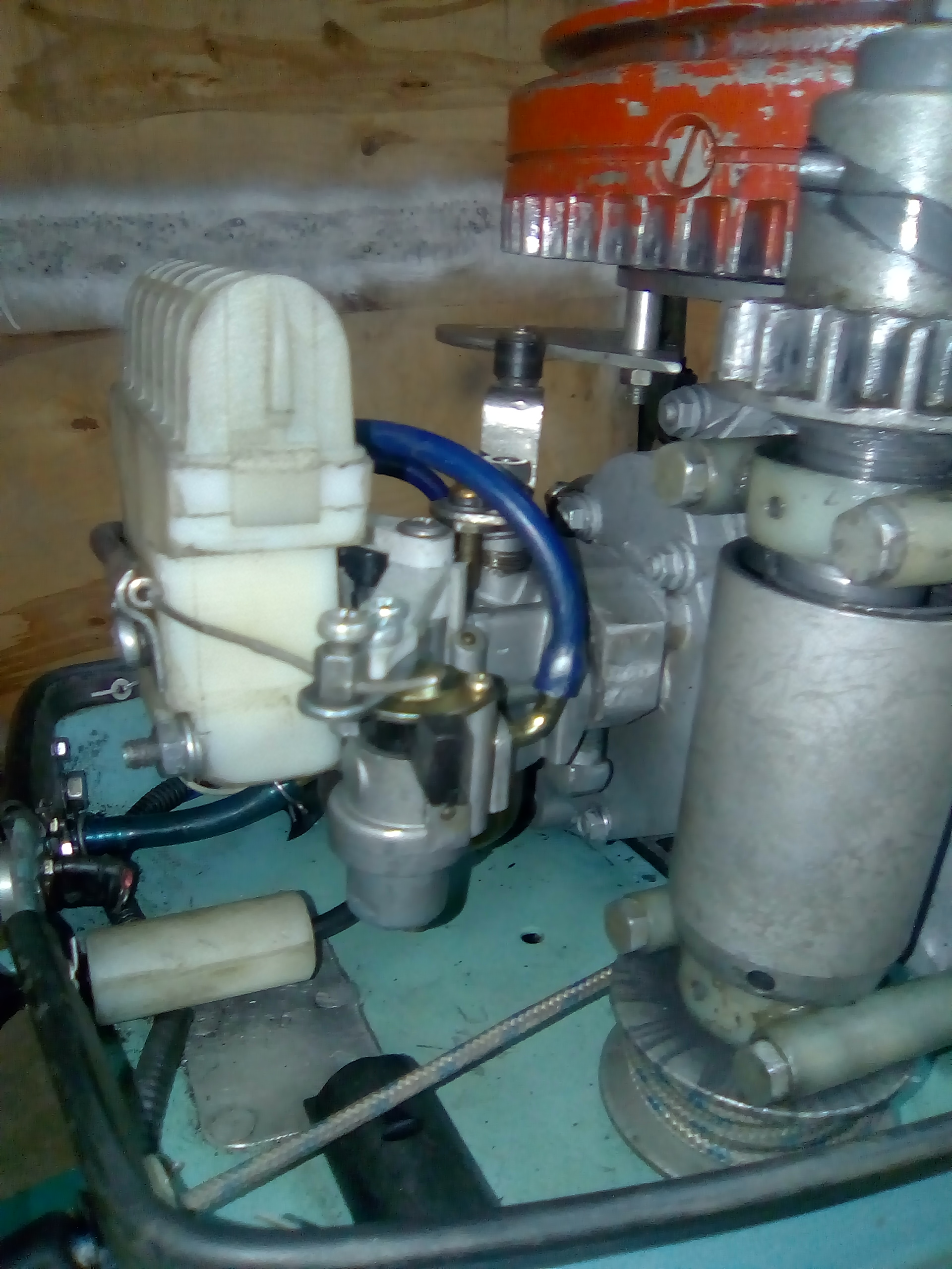

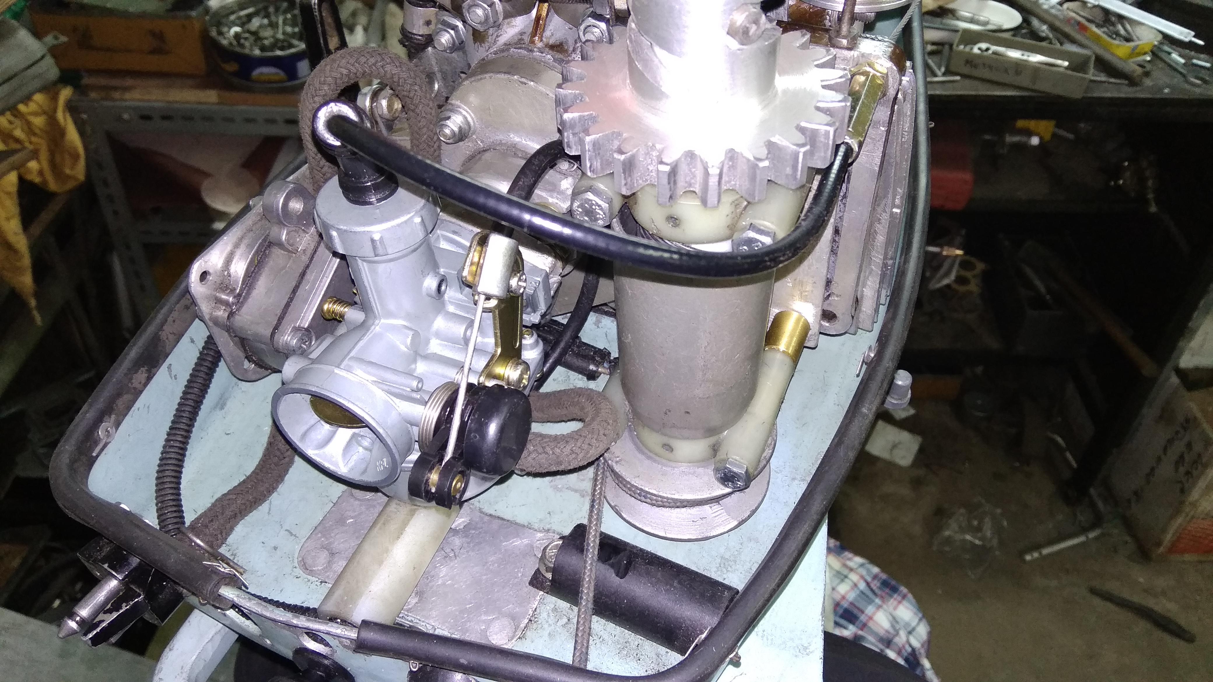

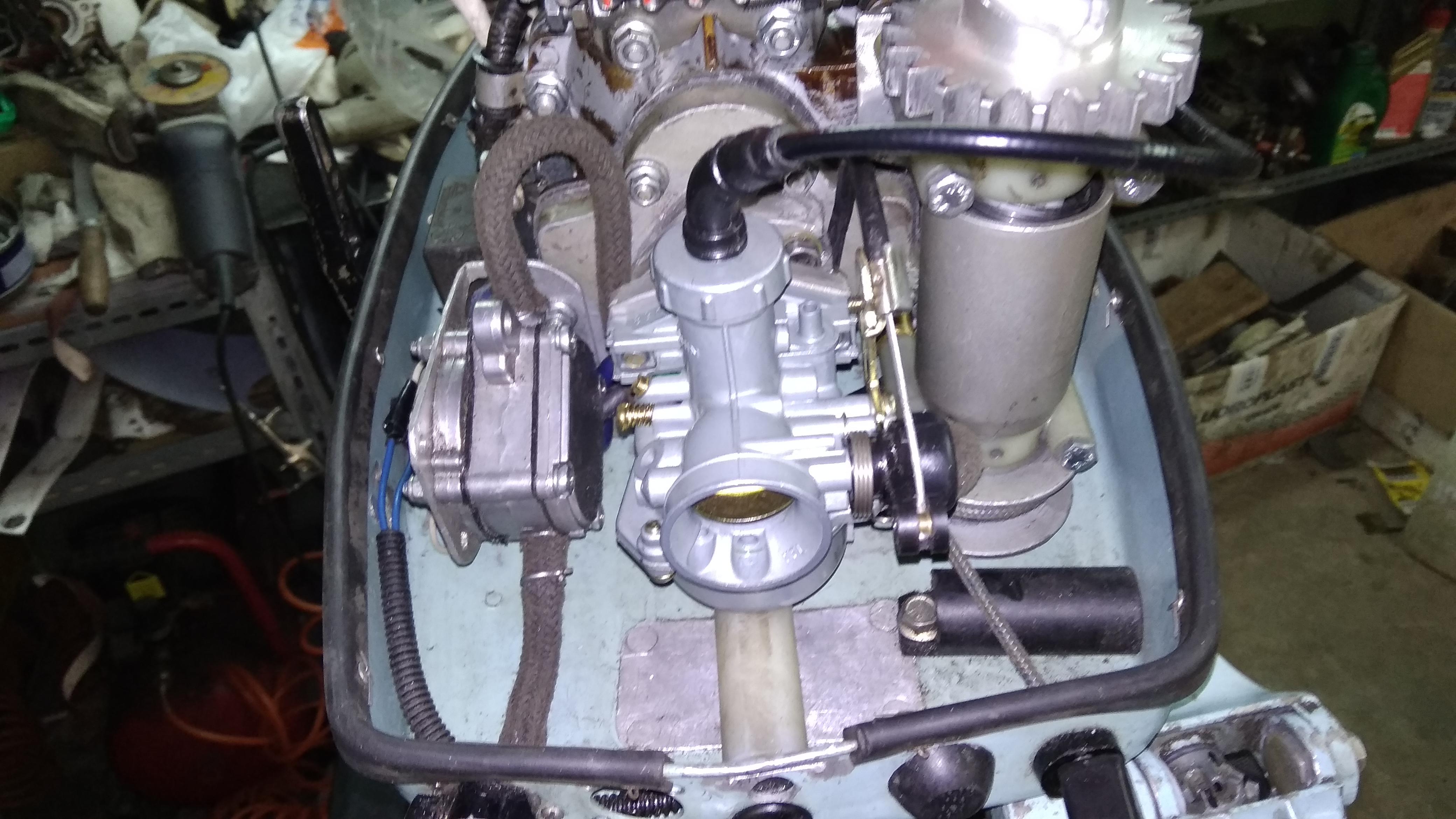

Надо было что то решать, после долгих подборов выбор пал на карбюратор от мопеда сигма спорт.
Диффузор у него 21мм (у нашего 20мм.) ,так что не критично.
Пришлось изготовить переходную втулку под карбюратор и перевести газ на тросик с сохранением регулировки угла опережения зажигания.

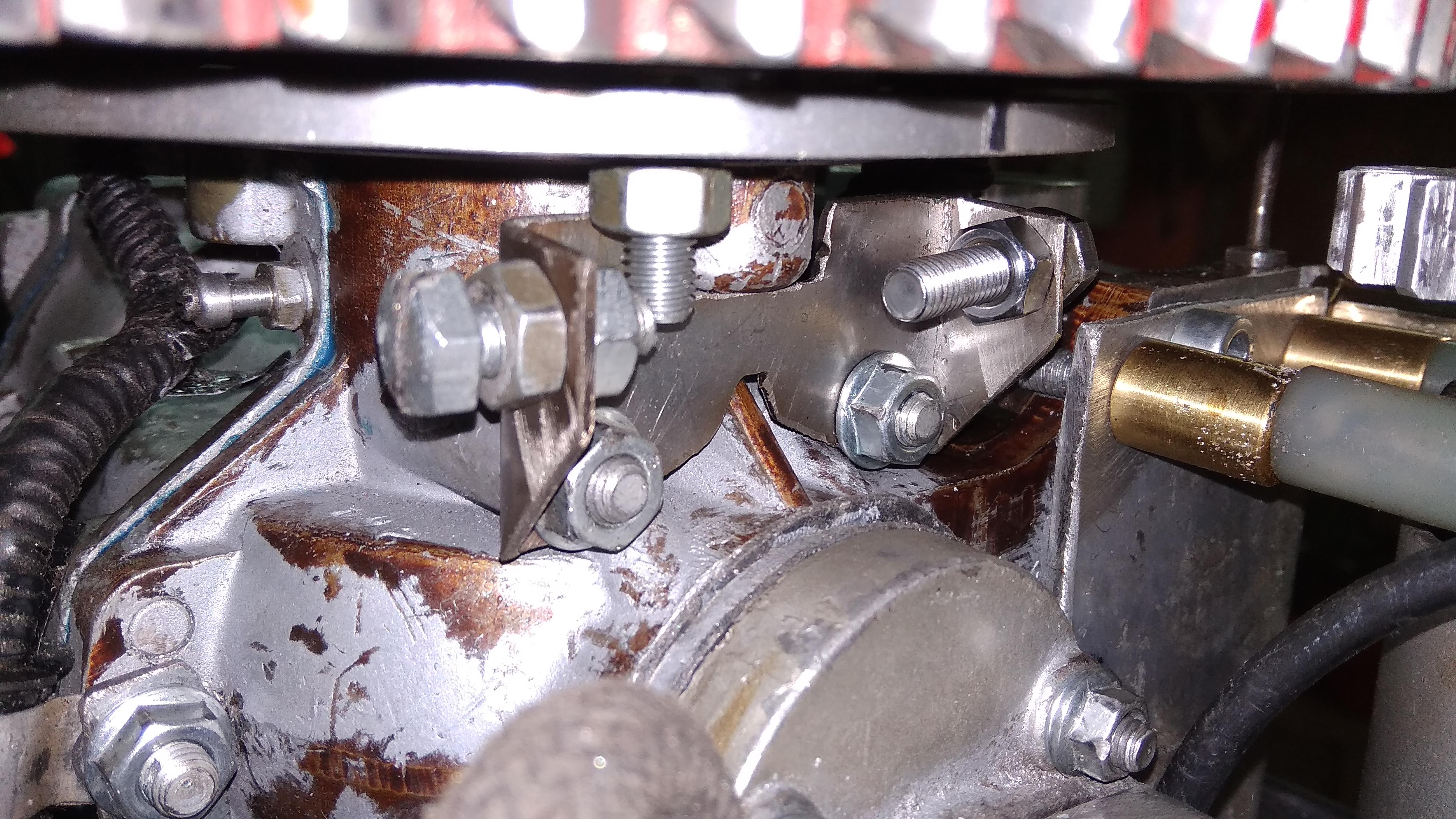

Так же пришлось изготовить пластину для фиксации угла опережения зажигания.
Ну и отчет

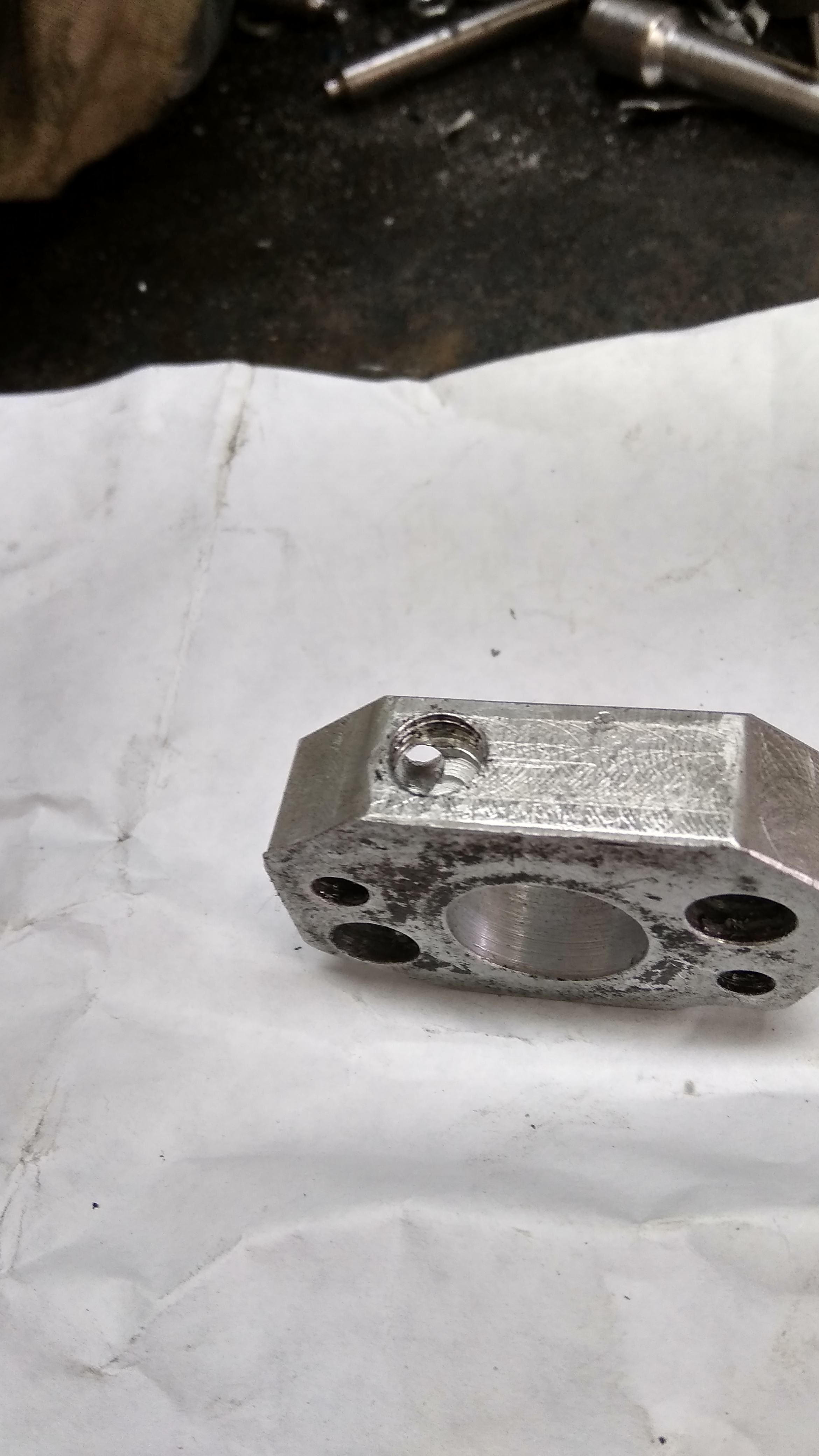

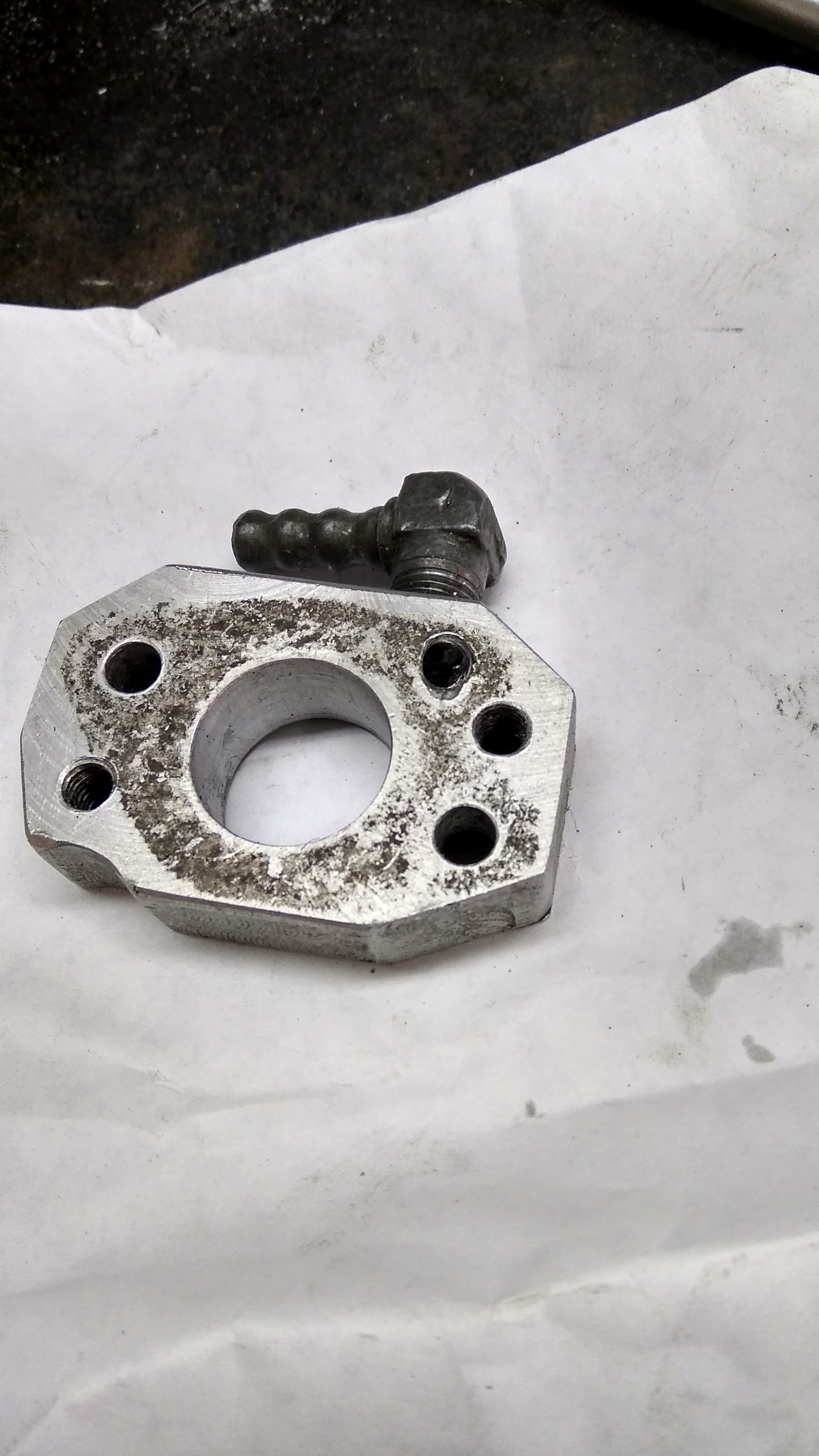

День добрый.
Начну по порядку,

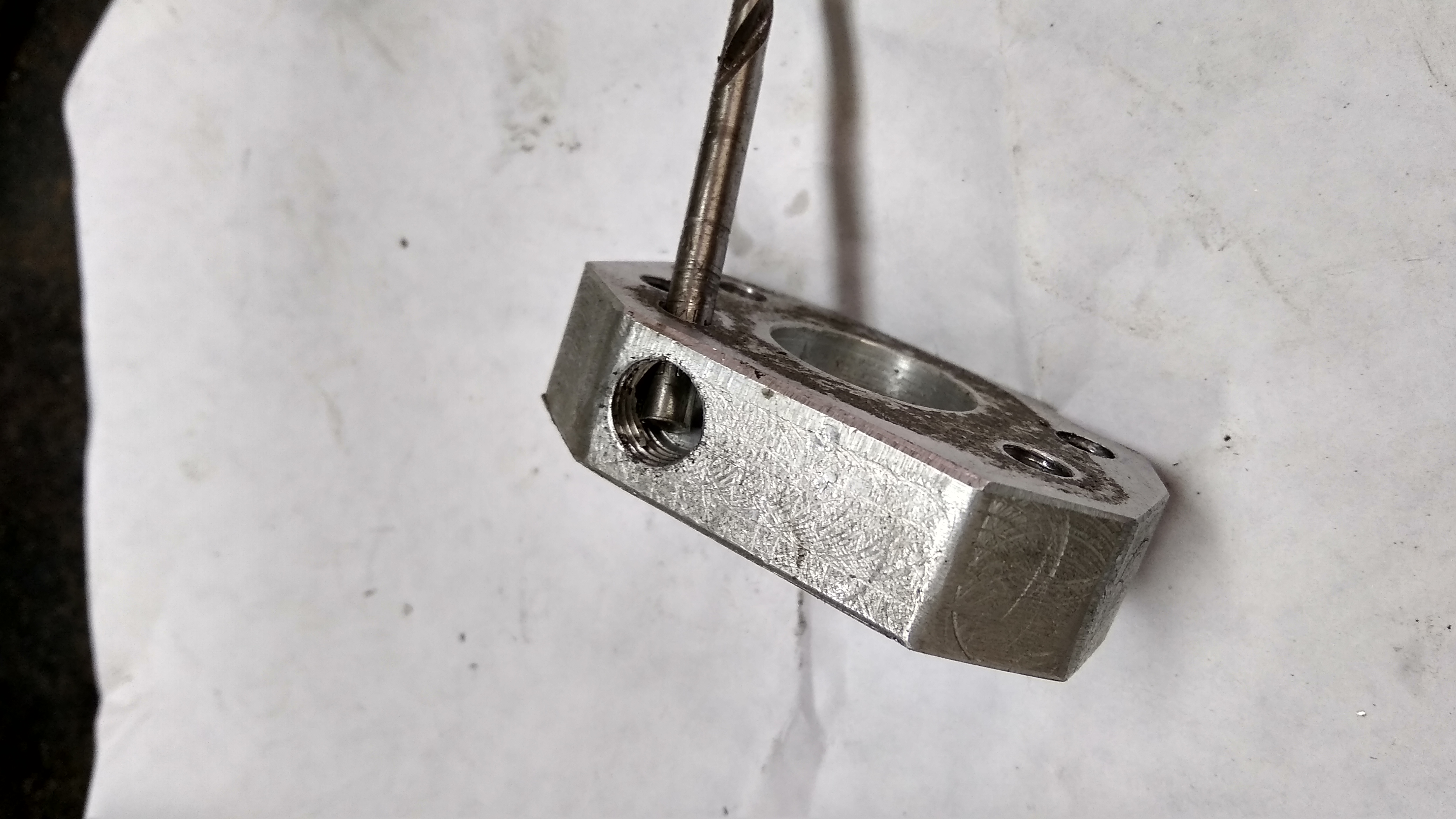

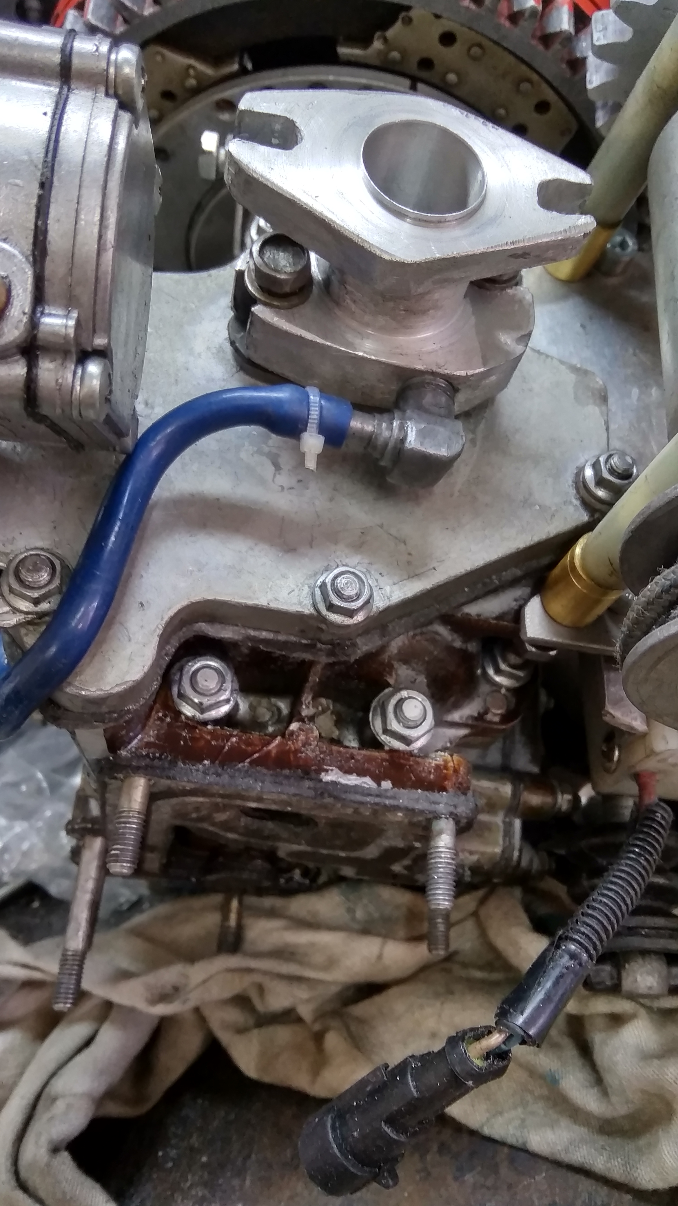

забор вакуума осуществлен от стандартного отверстия в клапанной крышке

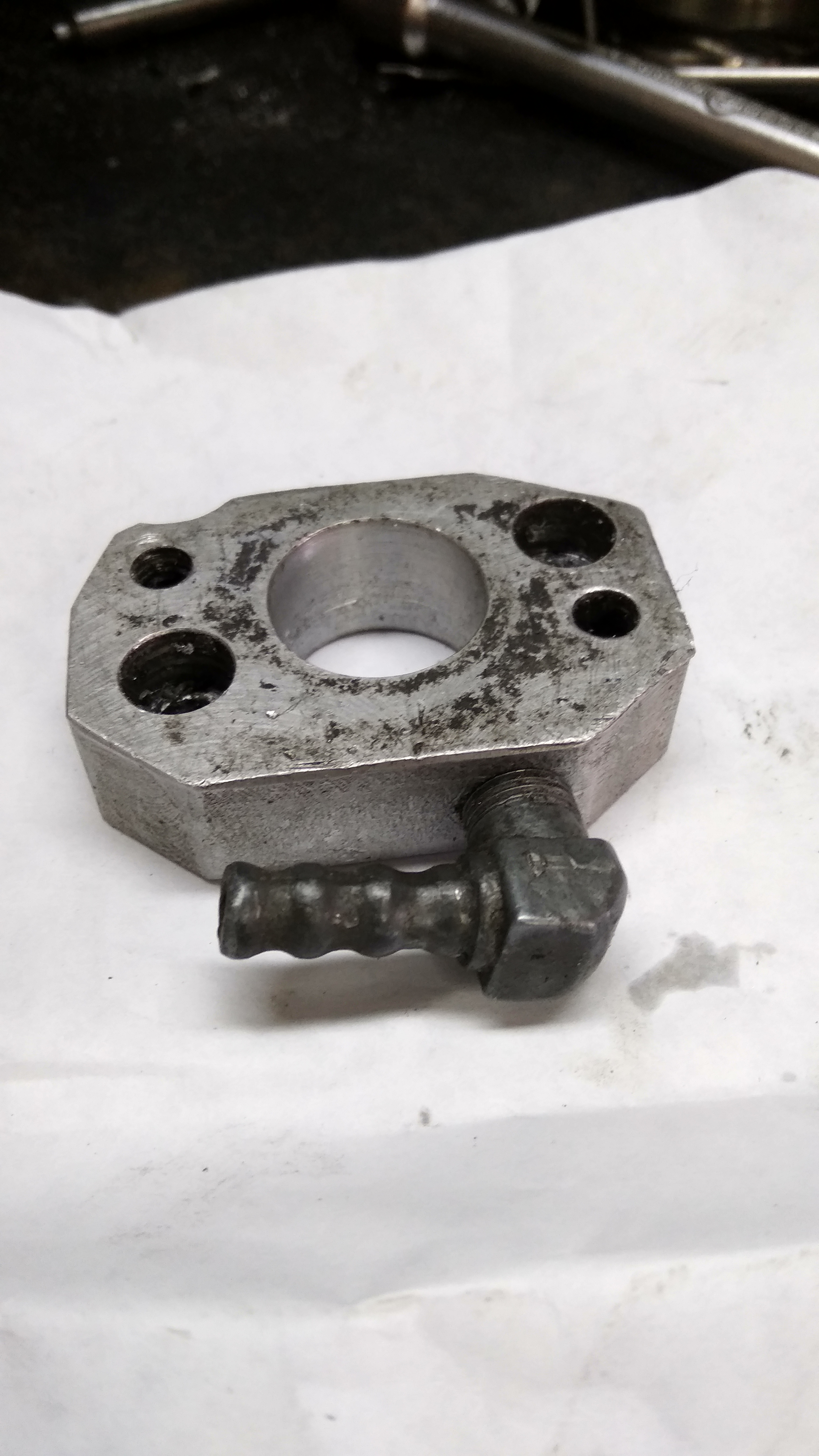

То есть в переходник врезан штуцер вид сверху
Вид со стороны совмещения выхода с крышки на переходник
Отверстие под вакуум
В переходнике принцип тот же.

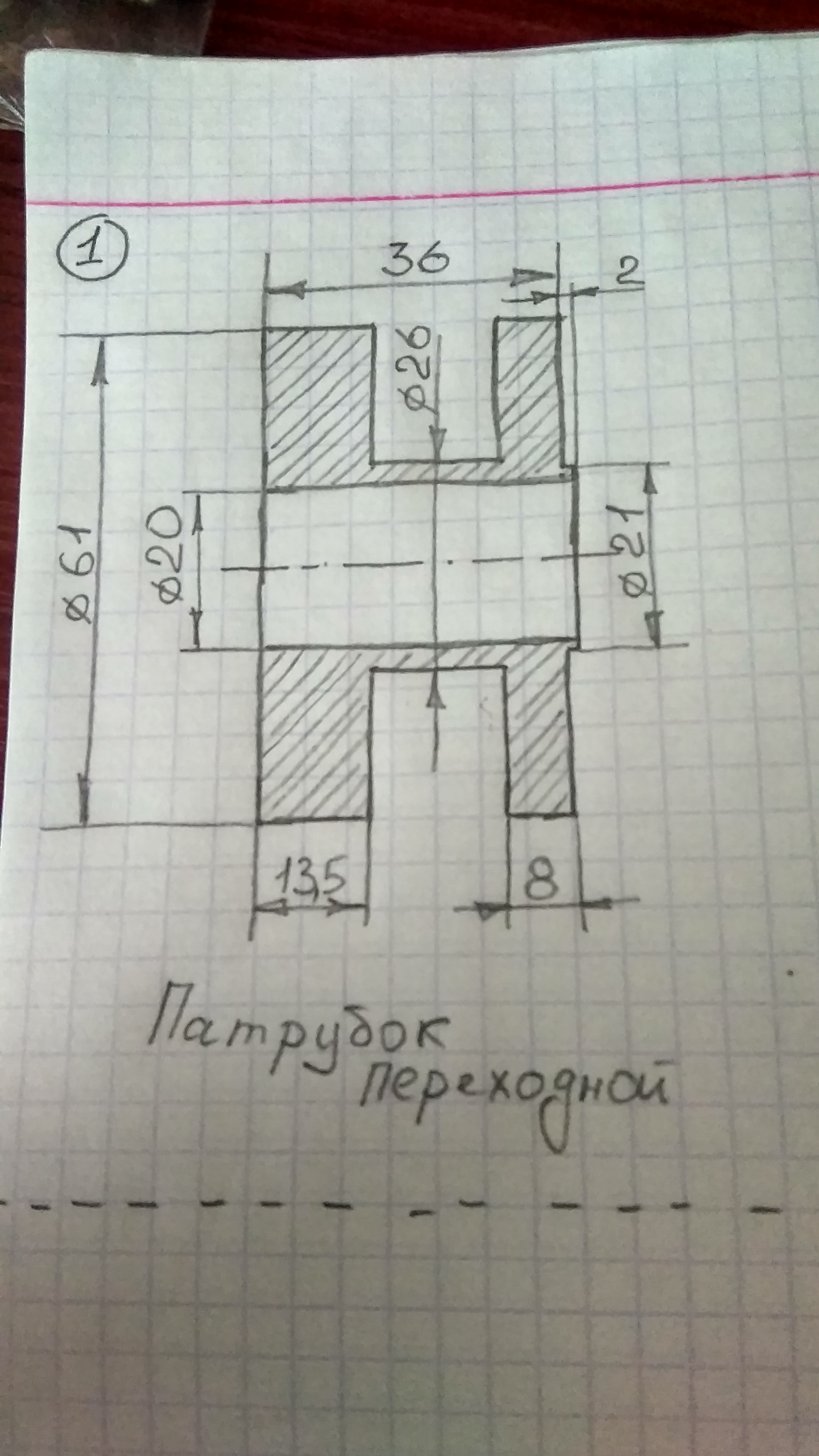

Сам переходник из дюрали, точил катушку межцентровое отверстий для крышки и карбюратора делал по месту прорезал пазы для крепления болгаркой лишнее то же удалял болгаркой, на первом фото видно, ну и сам эскиз.

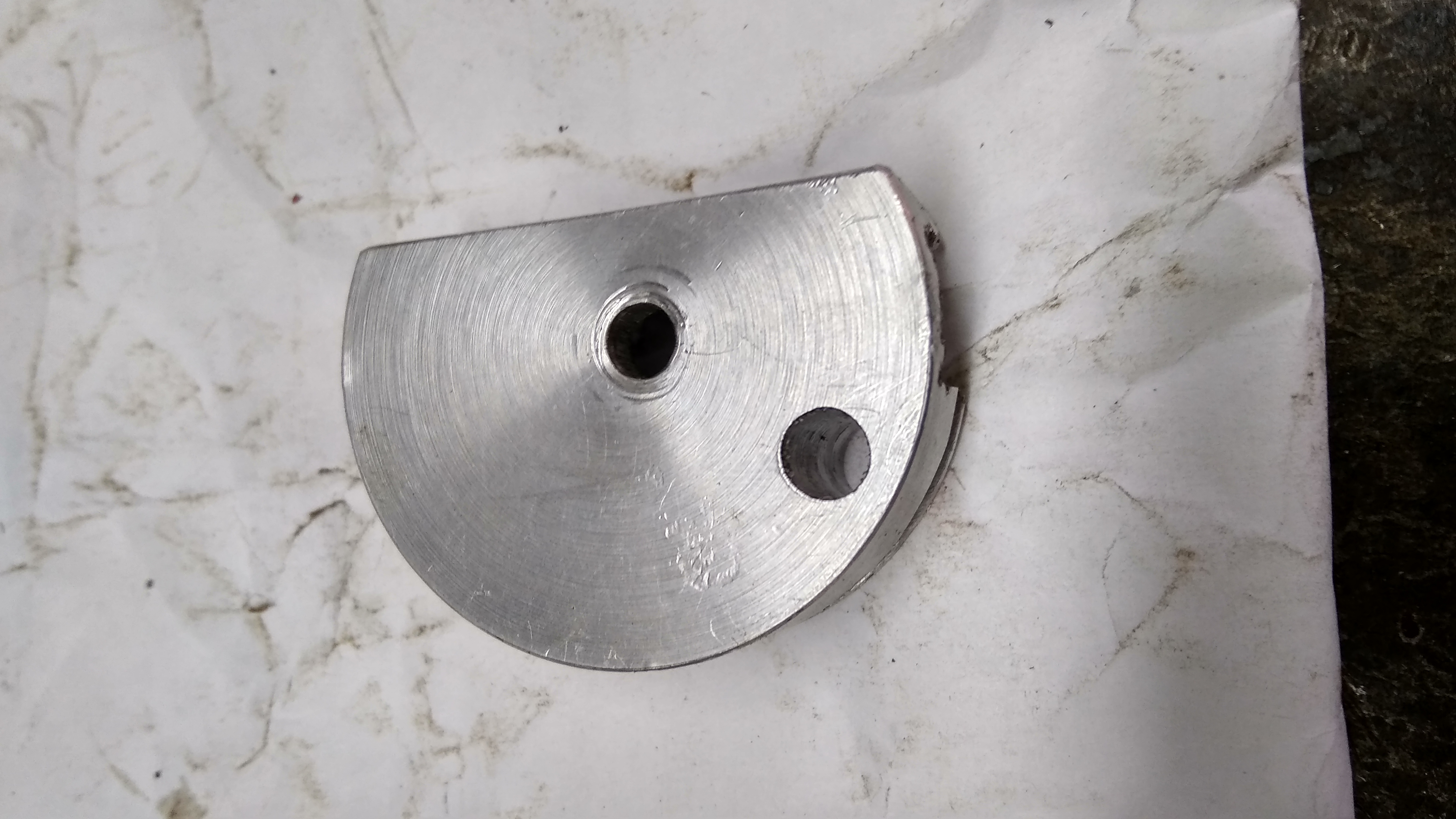

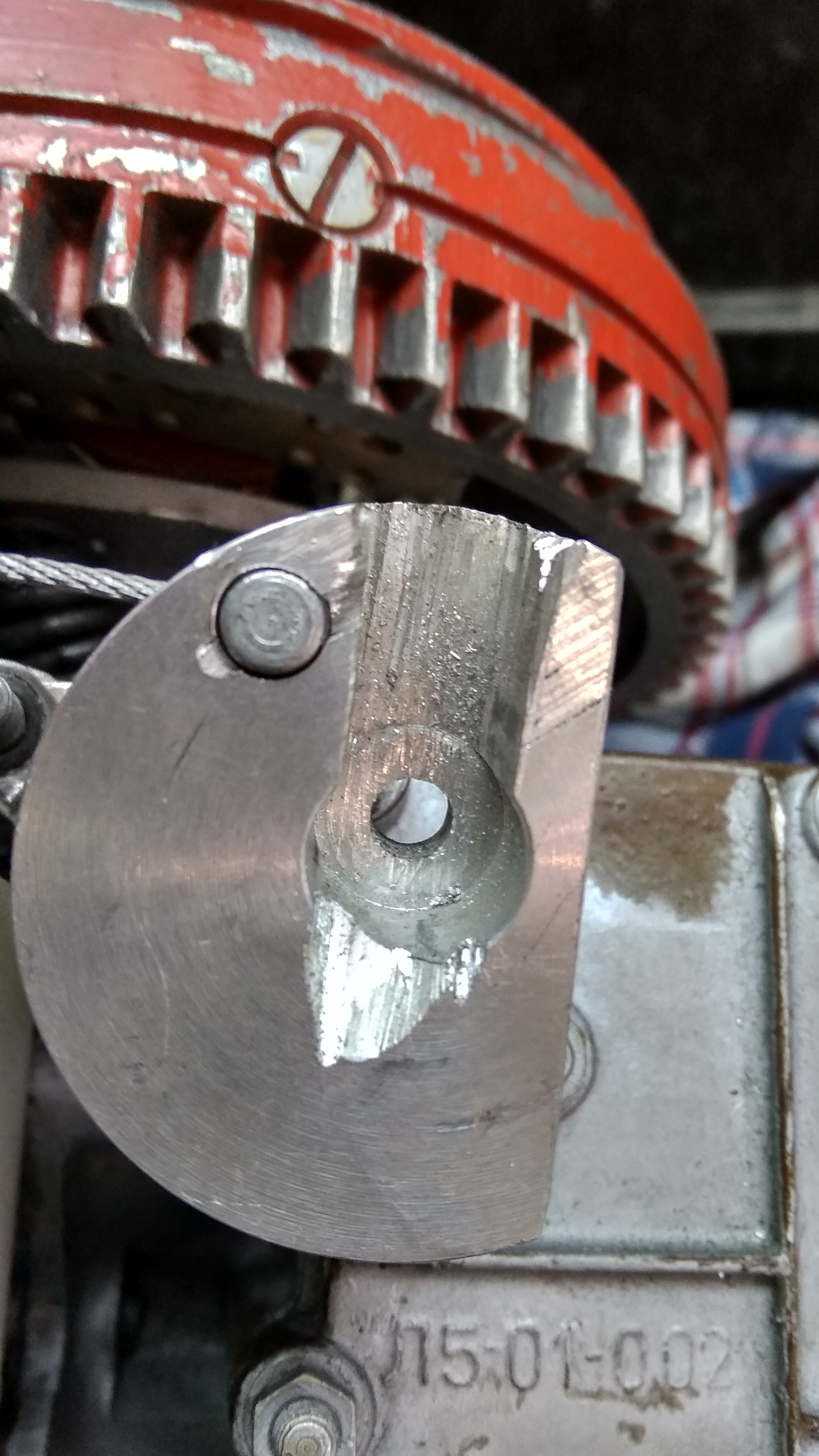

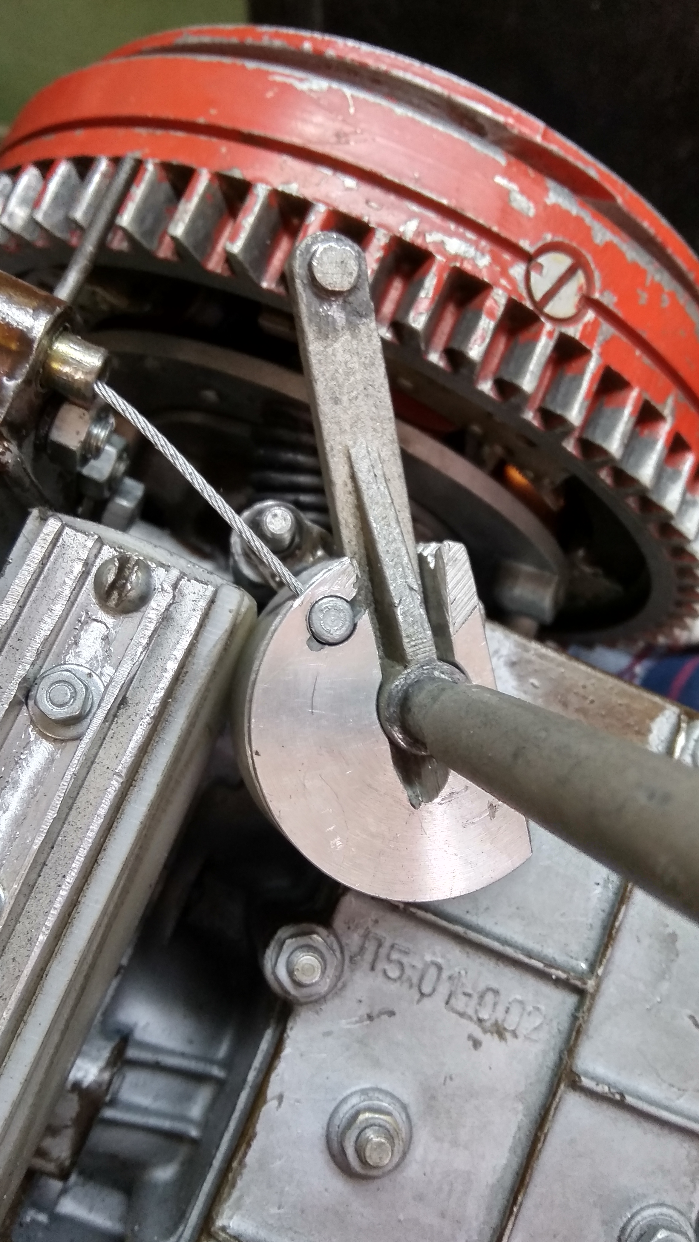

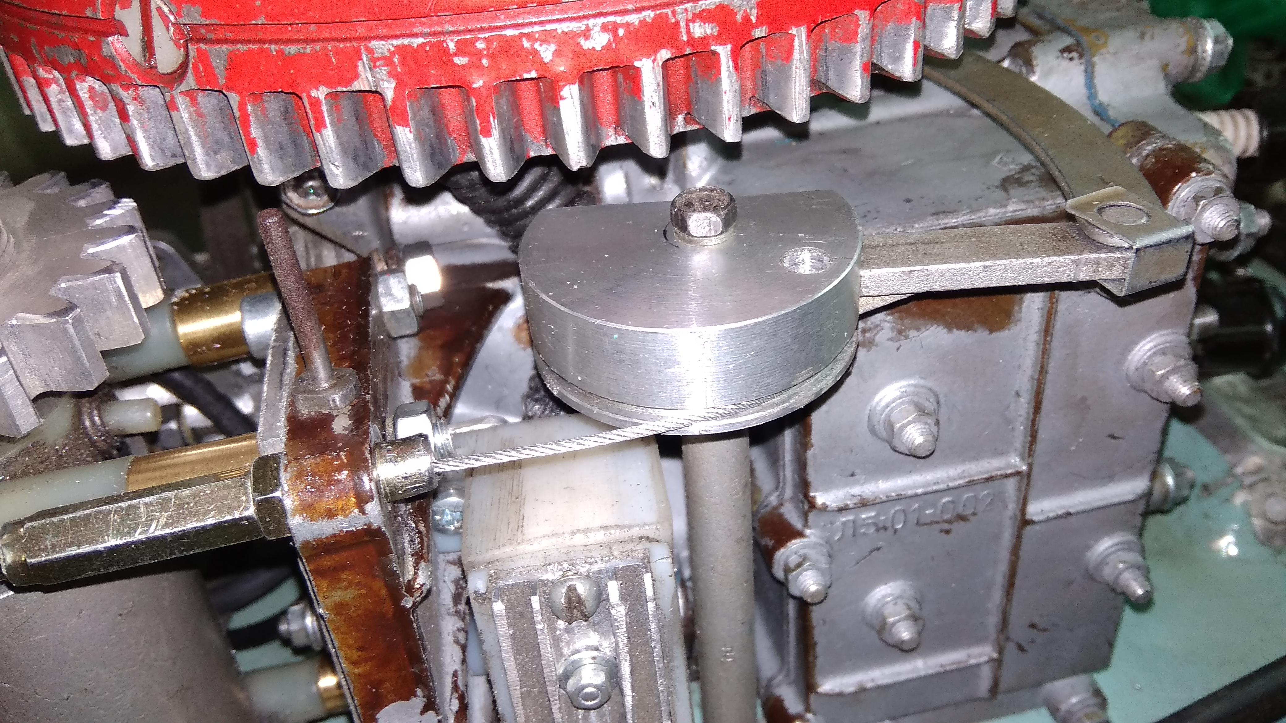

Для перехода на тросик и сохранения регулировки угла опережения зажигания изготовил сектор
вид сверху
сектор без штанги
со штангой

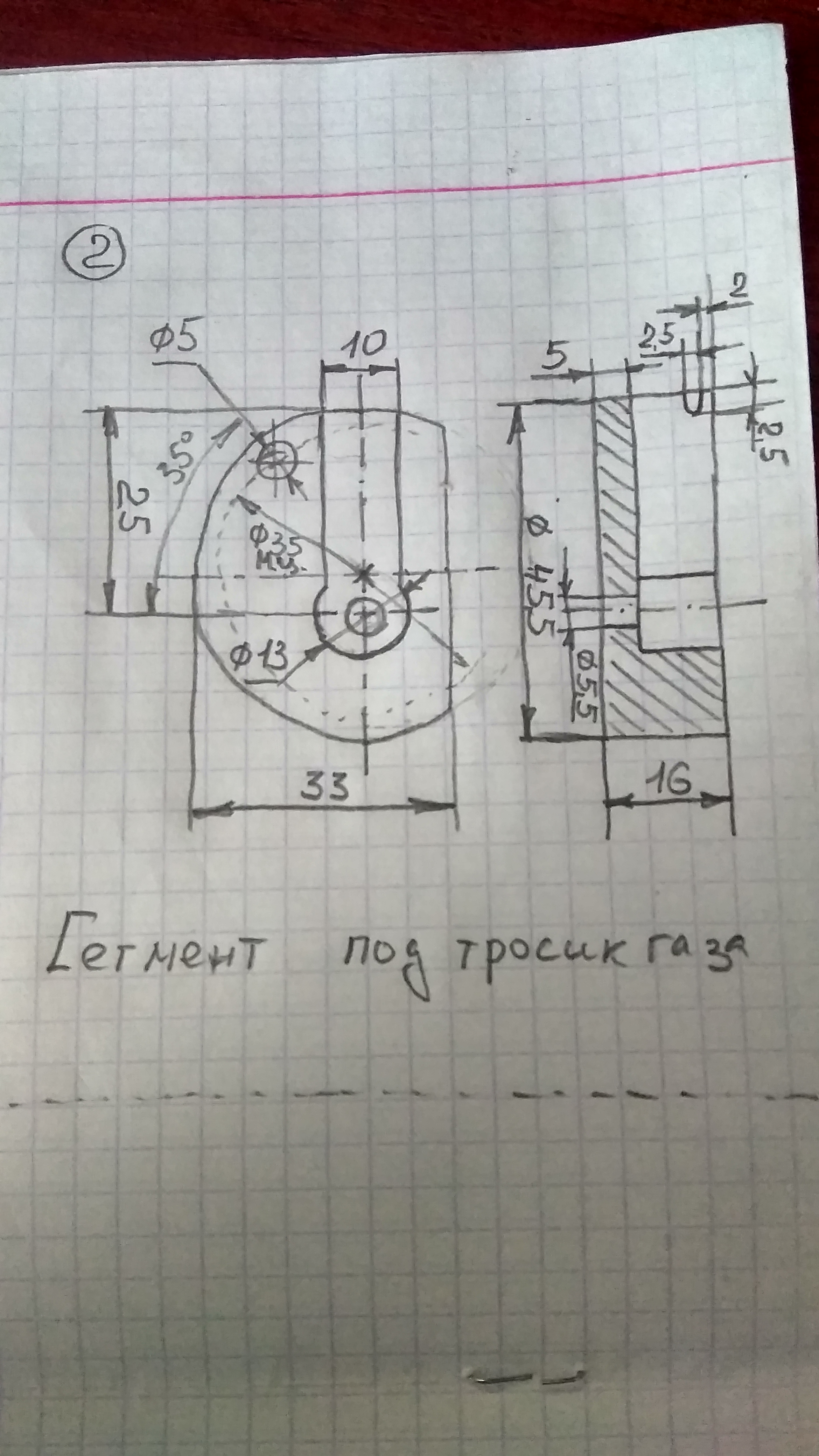

Ну и сам эскиз
