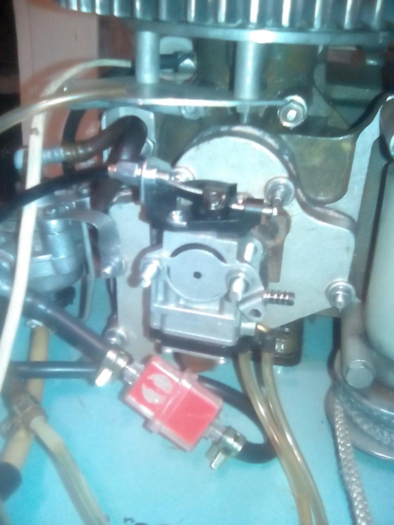

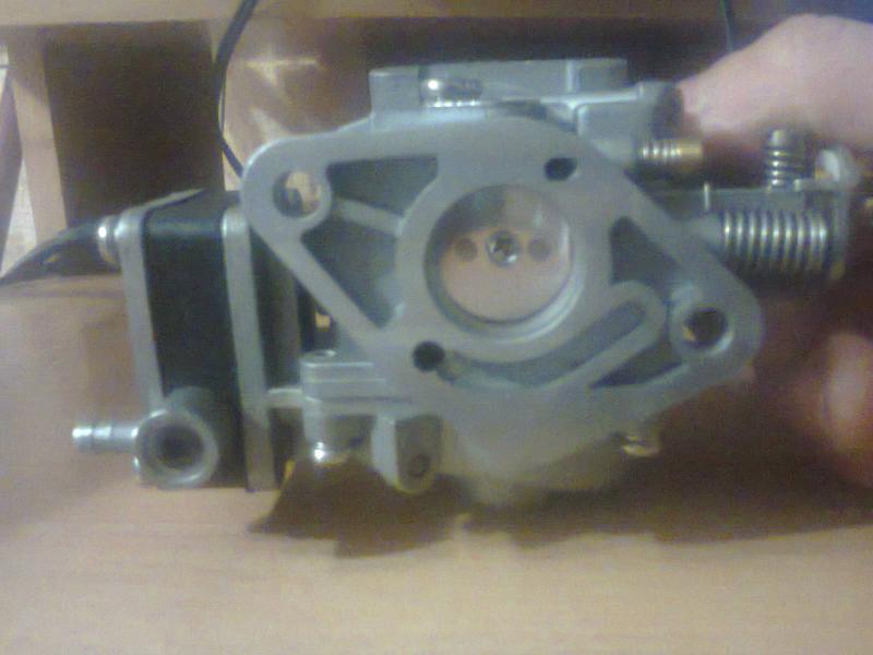

Ну начнем 2017год с новой страницы..А то тишина в эфире...Wolf59 сказал(а):Всех с наступающим!!!По делу стоит ветерковский карб и не каких проблем с ним нет.Крепление только пересверлил и бенз.насос поставил и блок просверлил.Был родной карб,но когда отдали Прибой в пакети и карб отдали.

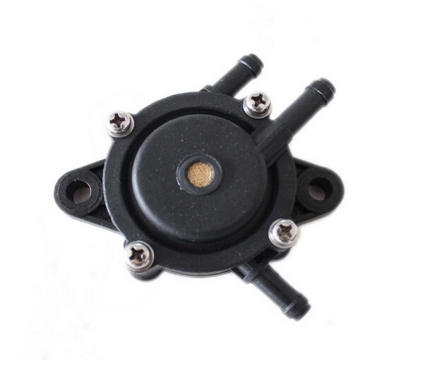

Отчитаюсь-на одном Прибое тоже все сделано под ветерковский карб-и проставка есть и прочие дырки.Есть с алиэкспресса черная помпа.(Топливный Насос для John Deere Lg808656 M138498 M145667 Kawasaki 49040-7001 Колер 24 393 04-s 24 393 16-s 8Z349)https://ru.aliexpress.com/item/New-Fuel-Pump-for-John-Deere-Lg808656-M138498-M145667-Kawasaki-49040-7001-Kohler-24-393-04/32459435536.html
Так же поставил мягкие клапана ,на крайний случай для эксперименту и вкорячил ветерковский стартер,и поставил верхний подшипник с двумя встречными сальниками.Провел ревизию родному карбу вернее двум обоим,в результате которой были по новой вырублены/вырезаны/все резиночки из бензостойкой резины и новые паронитовые(0.8)прокладки,а так же утерян на одном белый поплавок при непонятных обстоятельствах(положил не туда или жена запылесосила?)
На втором Прибое ,неушатоном, поставил электронное зажигание ,коннектор ,и верхний сальник-два встречных.Остальное-родное.А нет-ещё подготовил колпак под покраску зашил/пропаял трещины и буду ставить на шарнир.

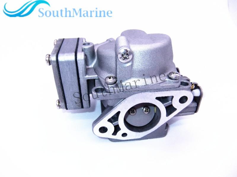

Для него жду с Али аналог Тохокабюратора.Цена со скидкой:2 821,17 руб,ну ещё кешбек -7%, где то по 2623,7рупиё
Карбюратор В Сборе 5hp 2-тактный 6hp лодочных моторов
