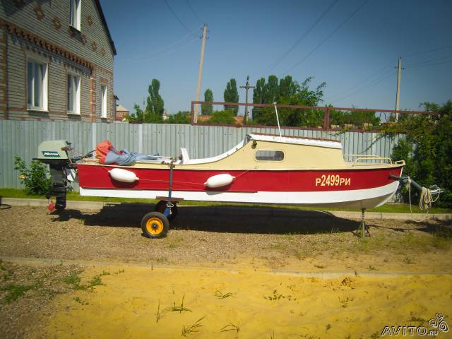

Вот прикинул как смотрелось бы , можно оставить с одной стороны перегородку ,а дверь будет за нее заезжать :) и греметь не будет, да и те рояльные петли не назвать герметичными :? а так светло и тепло :)

Ничего поднимать стационарно не надо, дАбы не увеличивать пАрусность и вес(хотя и немного но всё таки :jokingly: ) ... проще всего:
1) Приподнять равномерно крышу на 10см. чтобы обеспечить нормального размера центральный проход при использовании откидной двери как на фото "красного" П-4.
2) Сделать крышу отдельно от полурубки, установить впереди пАру петЕль, сзади две защёлки "патифонного" тИпа, а по бокам закрепИть тЕнтовый материал, который при подъёме крыши будет становИтся продолжением стенок полурубки(и соответственно складываться при опускании) :bebebe
