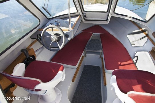

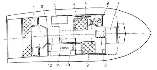

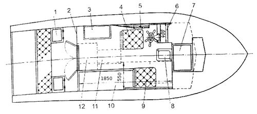

Вот интересное расположение пульта управления :) примерно как на схеме :)
912
Ага... только борт у Прогресса при такой компоновке придется нарастить по всей длине корпуса и поднять палубу сантимов на 40-50 минимум :pardon:
20 762
1 121
При такой компоновке стоит подумать об съёмном или подымающемся штурвале. Ну к примеру откидывающееся консоль. Во время сна она то и не нужна.
1 354
Нефига консоль вообще ставить, тогда при разборке кровати будет меньше суеты.

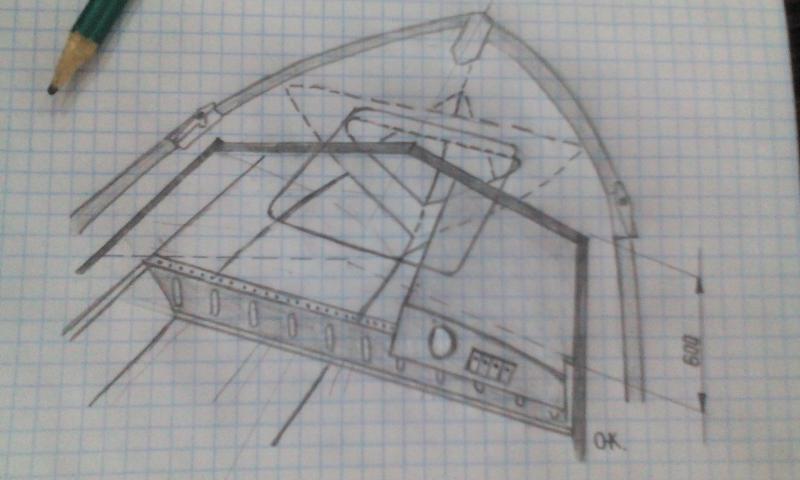

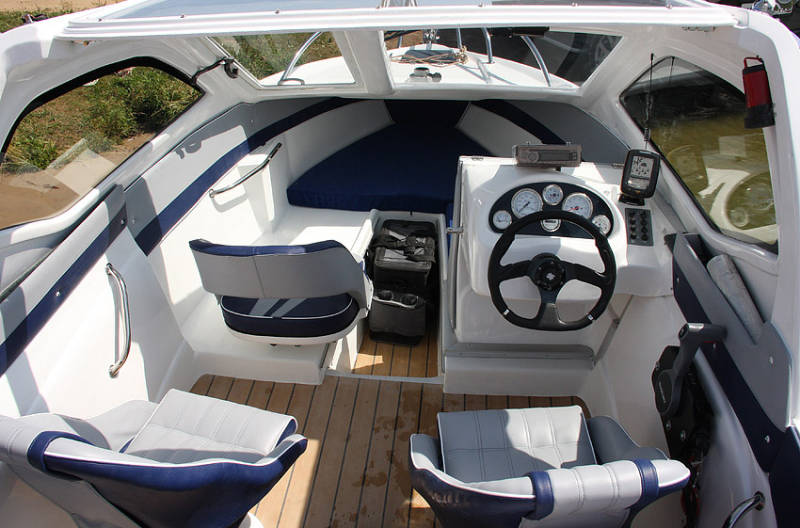

Имелась ввиду вот такая компановка , таким образом получается большой кокпит для рыбалки , и в тоже время рубка убежище с 1,5 спальним местом с пультом управления на родном месте , чисто комплект эгоиста выходит :) зато уютно и рыбачить на якоре с кормы места много,а чуть что не так так сразу в домике, и двери раздвижные и тент над кокпитом и и можно жить :) Ну это как вариант в борьбе за кокпит :)

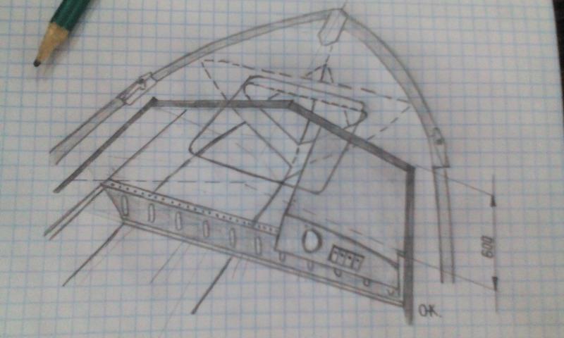

Места для творчества вроде хватает , вплоть до гермо типо переборки в носу)) можно мне кажется что то придумать с консолью, чтобы удобно и уютненько заночевать :) Ладно стекло где кончается , так можно и под палубой продолжать ,,салон,, типа как тут использовано место под стеклом :)

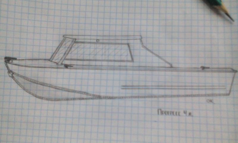

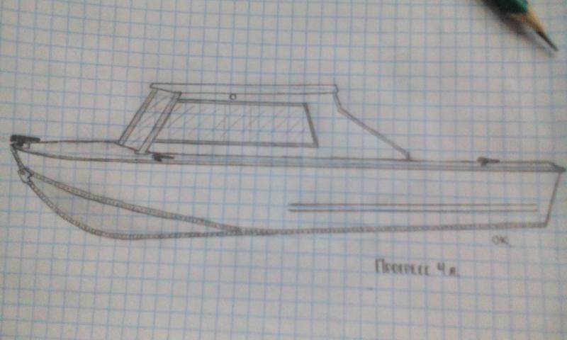

Я рад что вам интересны мои затеи) но чтобы их осуществить нужна информация, техническое задание ) а воплотить думаю труда не составит, пока что все изучаю и смотрю как другие ребята делают :) вот говорят что крыша у рубки низкая , давайте подумаем как и насколько ее можно поднимать не в ущерб характеристикам катера , ну и о дизайне не забудем. Есть даже мысль сделать крышу из стеклопластика и возможно сьемную :) впринципе силуэт сбоку у катера даже со сдвинутой на 600 мм рубкой еще не кажется нелепым имхо :? давайте подумаем вместе как поднять крышу какими материалами? на сколько и силуэт красивый чтобы был :) а я пока пошел за пивом в магазин :drinks: можете подрисовать в паинте к моему рисунку как видите это вы, буду благодарен за советы :)
20 762
1 121
Рисунок хороший. Не плохо. За крышу скажу свою ИМХО, получится теплица. Цель крыши - тень. Ну это личное.
вы видимо не поняли мою мысль, кры ша не прозрачная ведь , а просто пластиковая грубо говоря)) :)
20 762
1 121
Ну смотри сам. Я в пластике не спец. Думаю лучше будет всё делать из одного материала

20 762
1 121
Илья, Юра обратился к форуму с вопросом, а ты говоришь не слушать. Сам решит что делать и как, но раз спросил мнение, я и высказался.
Вопрос по высоте рубки: сам видишь из рисунка. Увеличишь высоту изменится дизайн, пропорции и технические возможности. Чтобы ставить высокую рубку катер нужен за 6 метров. ИМХО.
Про пропорции очень верно. Иногда таких стахуёбищ делают, что без слёз не взглянешь.
Самое сложное в этой затее, сделать-красиво, пропорционально и функционально. А тут без мозгового штурма не обойтись.
Юрий, от души желаю удачи в этом проекте!
Илья, ты опытный судностроитель-выскажи своё видение этого проекта!
