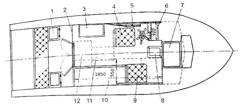

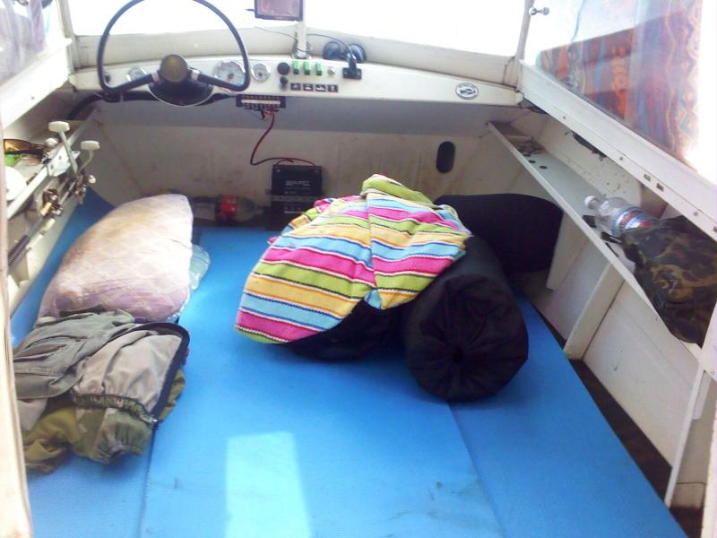

А как вам такая компановка? рубка сдвинута на 600 мм в нос, кокпит увеличен прилично ,но рулевое управление остается в рубке , а не вынесено в кокпит, так и для рыбалки хорошо и для ночевки , и для рулежки в непогоду , плюс тент над кокпитом сделать, уже более универсальный корабль получается на мой взгляд :) :) :)

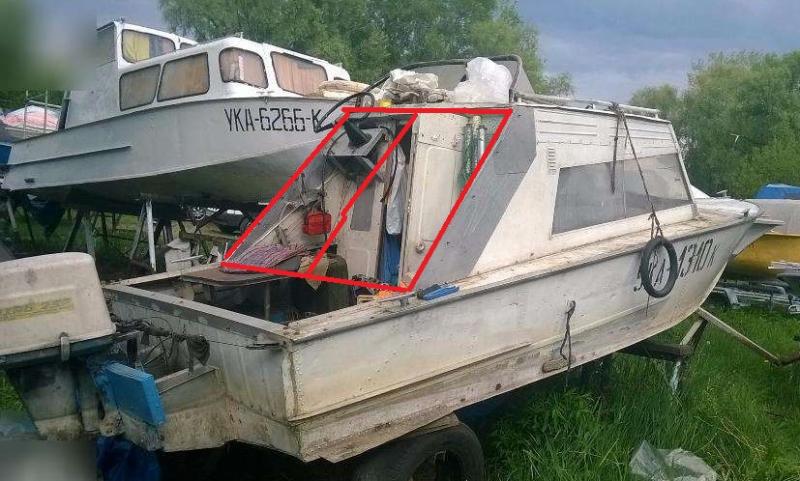

Вот так должно получиться? :)

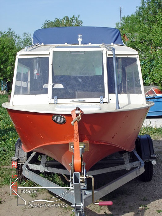

Не получится с ночевкой ничего, консоль будет фатально мешать устройству спального места. ИМХО вынести консоль назад, улучшив при этом развесОвку :good: , и спокойно устраиваться на ночлег в районе полурубки(с установленным тентом конечно :)

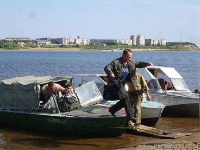

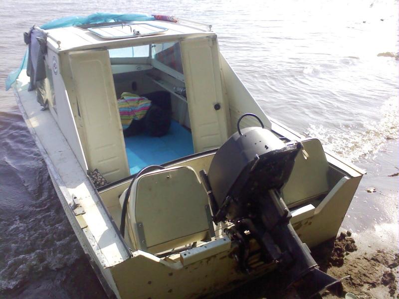

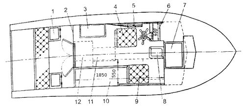

Если уж переделывать рубку, то полезнее всего сделать выход из рубки на палубу, он же будет "аварийным выходом", примерно так как на фото.
  • 96,1 КБ Просмотры: 1 067

Ma-kss сказал(а):
Максим ты свои глупые идеи воплощай в своей теме , а мне бред свой не советуй, не засоряй тему , здесь поиск технических решений и вариантов рациональной компановки кокпита и рубки.

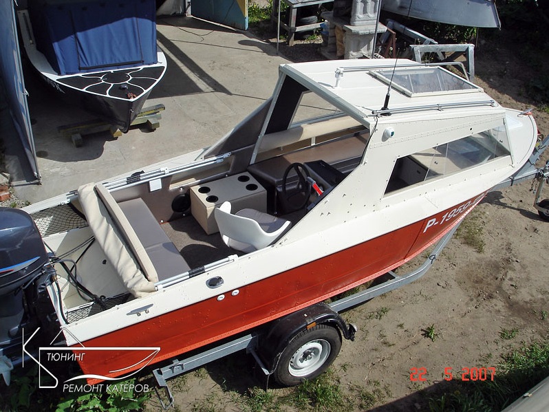

Вы имеете ввиду компановку без задней стенки (с дверками) как на том красном катере? :?

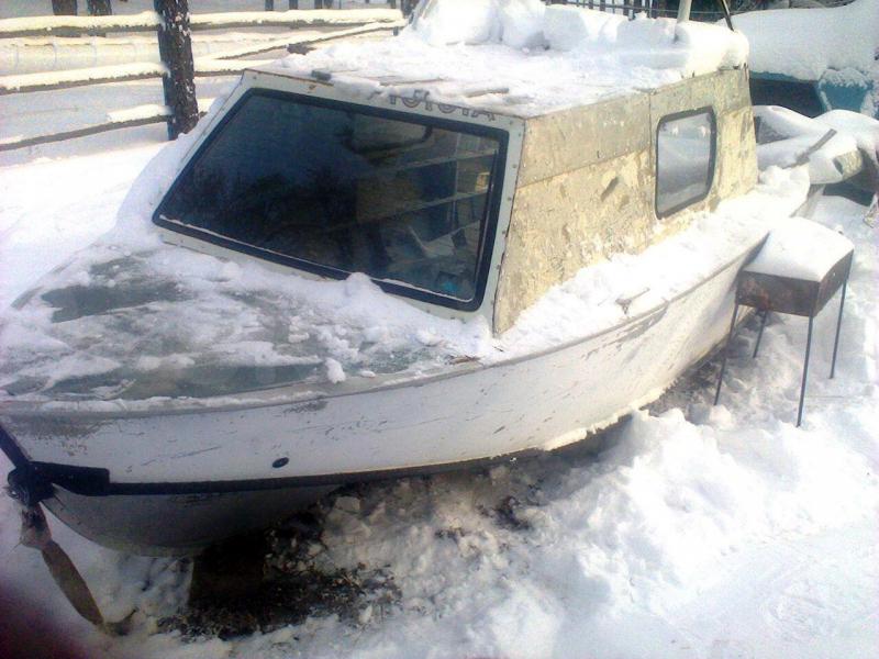

Вы правы это большой плюс к безопасности и удобству, нужно подумать тогда над дверкой такой конфигурации чтобы была удобная посадка и высадка , дело в том что если поднимать уровень крыши более чем на 10 см уже меняет пропорции катерка не в лучшую сторону :? есть готовое решение в ссылке от Дмитрия , но вот хочется как нибудь сохранить перегородку с дверями , или изменить ее :) :) :)

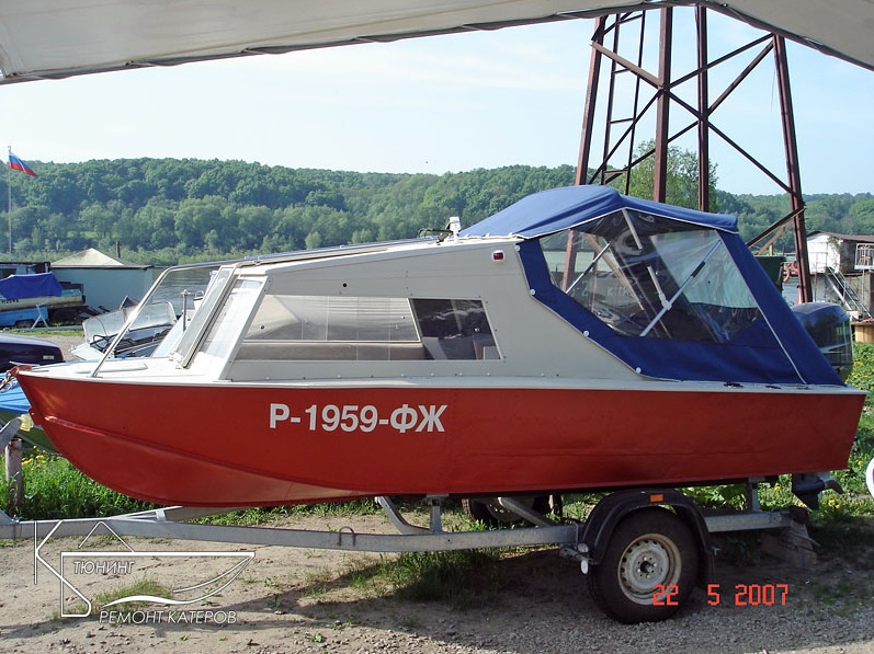

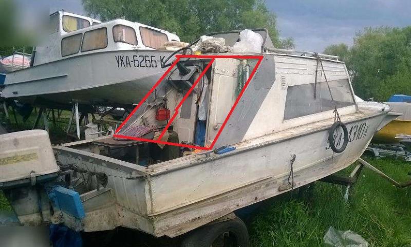

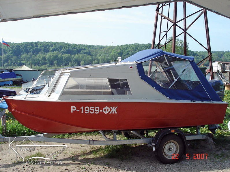

Раньше у нас многие поднимали крышу стандартной рубки П-4Л, уж очень она низкая. Задние двери ставили под углом, закрывая задний кокпит, примерно как на фото.
  • 73,9 КБ Просмотры: 1 074

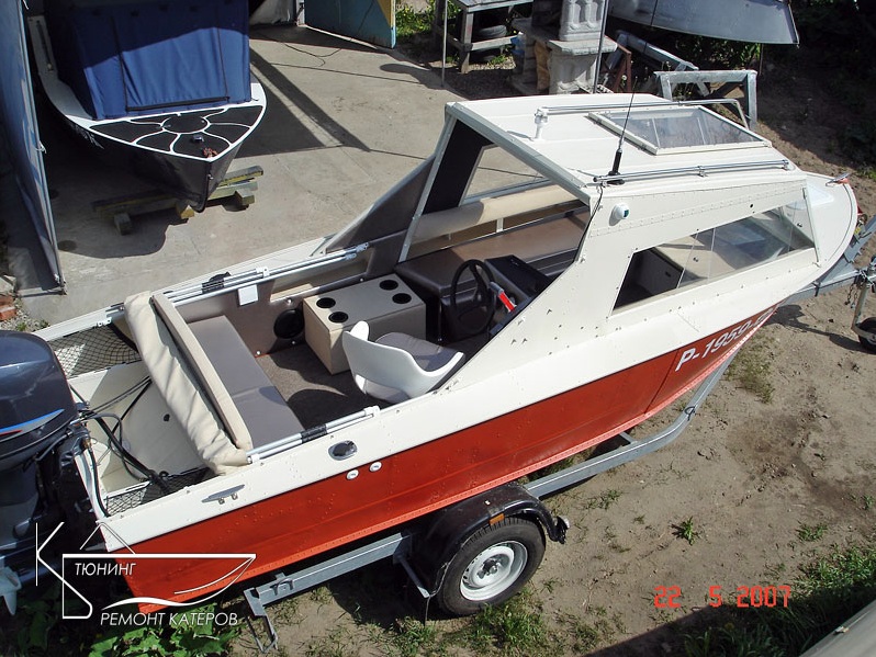

Интересное решение двери под наклоном спасибо за идею)) на этом катере место выйграно другим способом рубку вроде не двигали , а убрали задний рундук и рецесс. Думаю не стоит так ослаблять силовой набор прогресса имхо :) :) :) хотя видно что усилено там не слабо :)
Юрий 85 сказал(а):
.. но вот хочется как нибудь сохранить перегородку с дверями , или изменить ее :) :) :)
Хардтоп(полурубка) это компромисс, и ИМХО очень удачный компромисс, т.к. в северных странах такая компоновка очень распространена и пОльзуют её с удовольствием. Тем более нужно учитывать, что без дверей более безопасно, выбраться в случае экстренной ситуации можно :yes: , а случись перекОс этих самых дверей - похорОнит нафик :(
Я вообще думаю о легкой сдвижной двери из ал профиля,которая не ела бы место при открытии)) просто охота быть в домике при ночевке в дождь)

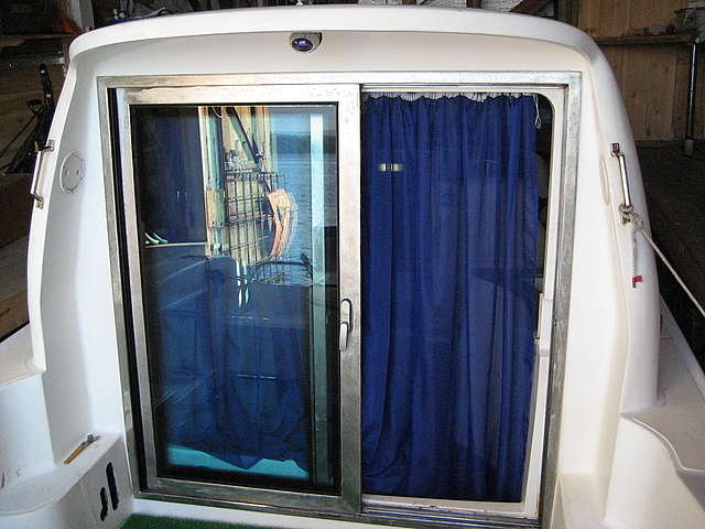

Юрий 85 сказал(а):
Вот их бы сделать сьемными :D на барашках каких нибудь :? :?
Размеры Прогресса не дают возможности воплотить все эти хотелки, корпус нужен хотя бы от 5,5 метров... проблема ночевки "в домике" 100 процентно решается хорошим тентом :yes:
Согласен с вами, но мысли по возможному компромису закрытой рубки и просторного кокпита не дают покоя) Прогресс это реально диагноз :D У меня походу Прогресс :lol:

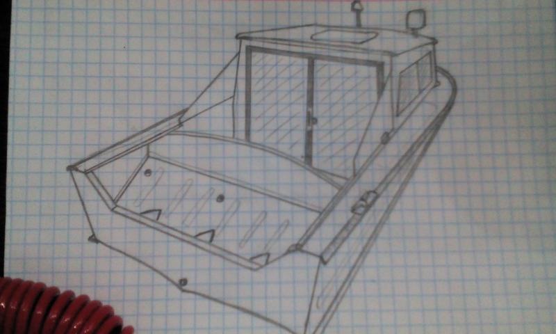

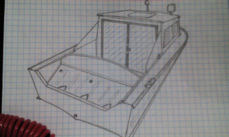

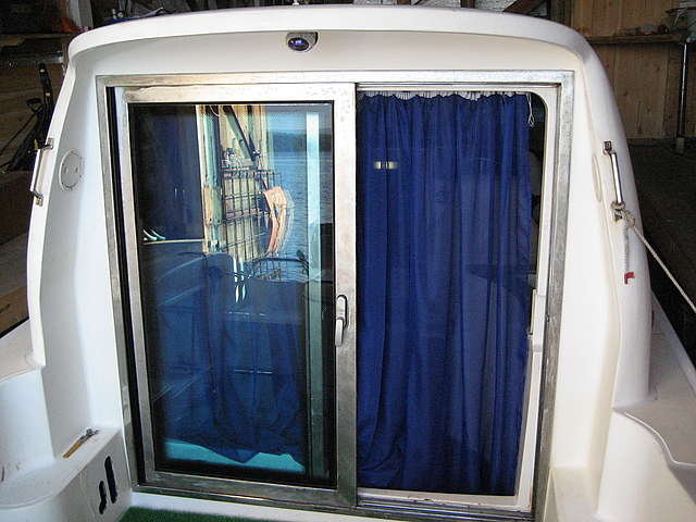

Вот прикинул как смотрелось бы , можно оставить с одной стороны перегородку ,а дверь будет за нее заезжать :) и греметь не будет, да и те рояльные петли не назвать герметичными :? а так светло и тепло :)
27 736
2 513
Сантиметров на 20-25 крышу поднять и будет самое оно!
И рубку удлинить по максимуму.
Да, всё прекрасно, только в рубке спать ужЕ не получится - места мало.. а "посидеть от дождика" - эт да :D

Тугарин сказал(а):
Ребята, не забывайте об остойчивости судна. Просчитайте как это отразится на положении центра тяжести и метацентра. А то и до оверкиля не долго.
При стандартной компановке вроде места хватает Андрей Танкист говорил, а значит при смещении рубки вперед , места убавится только немного из за заужения в носовой части, а так только вопрос поста управления остается открытым :? тут нужно думать :?

Тугарин сказал(а):
Не поднимать на 25 это уже перебор, у меня рост 174 см, устойчивость пострадает и парусить будет сильнее как выше уже заметили :) и главное получить красивую лодку а не как Максим предложил выше :hahaha:

hanter2013 сказал(а):
Тугарин сказал(а):
Спасибо думаю об этом , очень важное замечание, безопасность превыше всего :yes:
