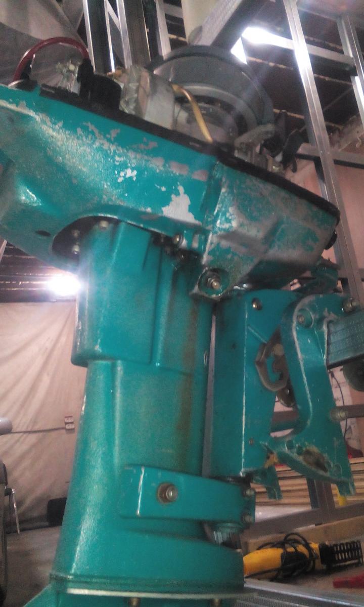

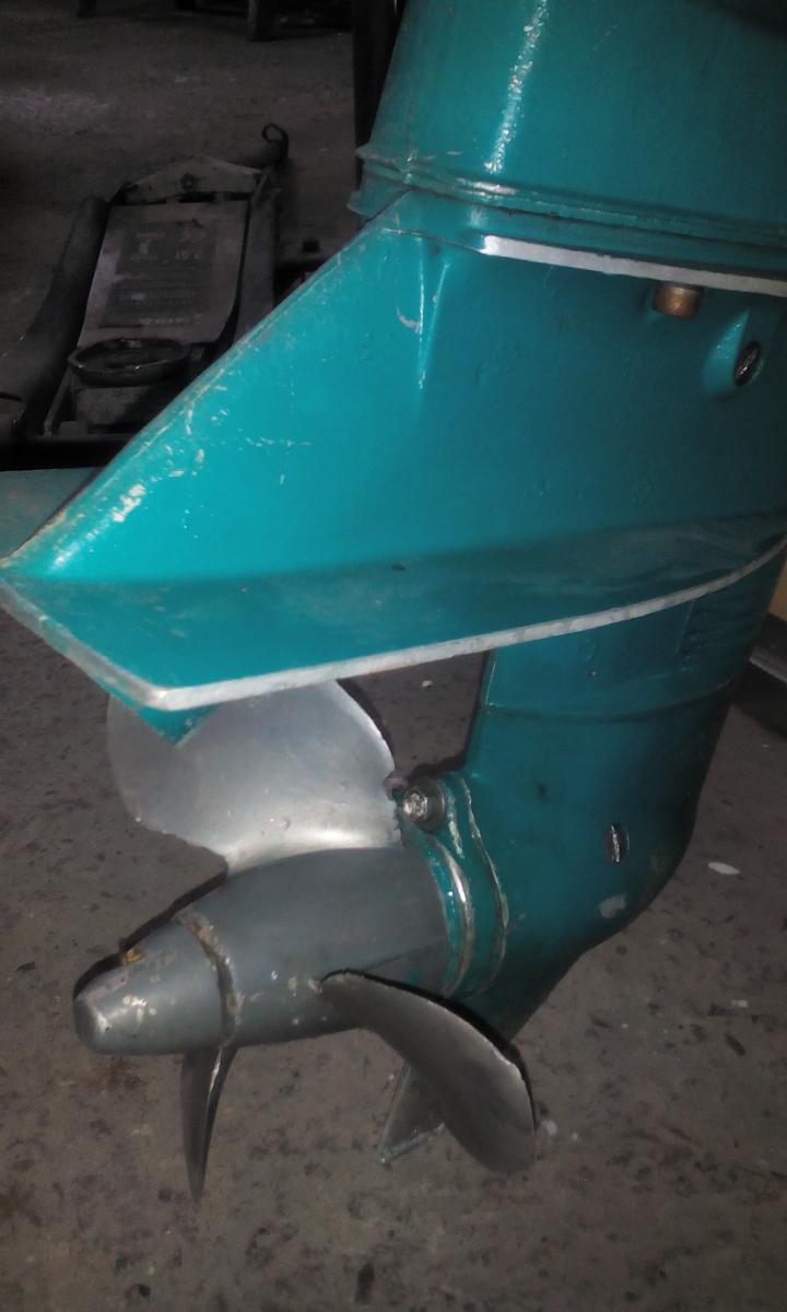

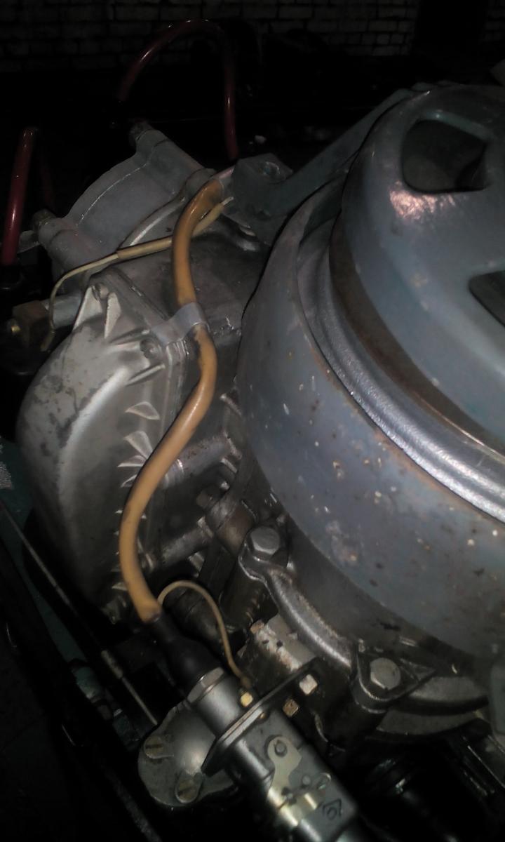

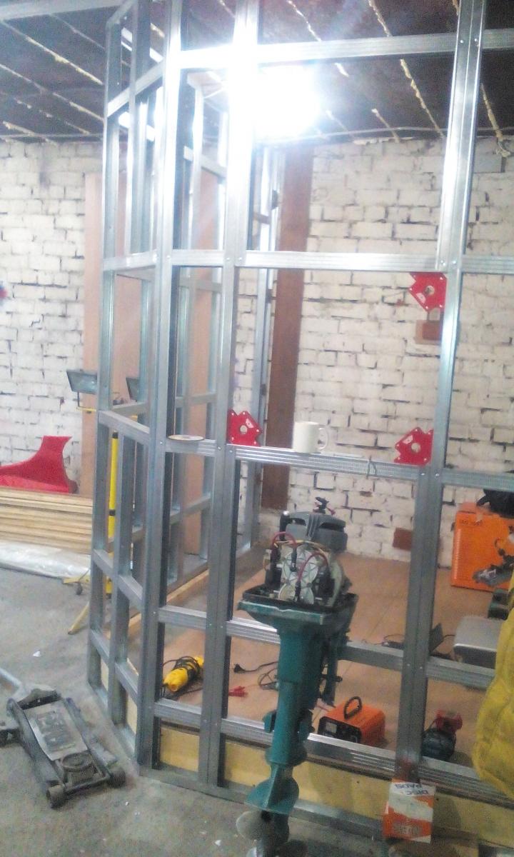

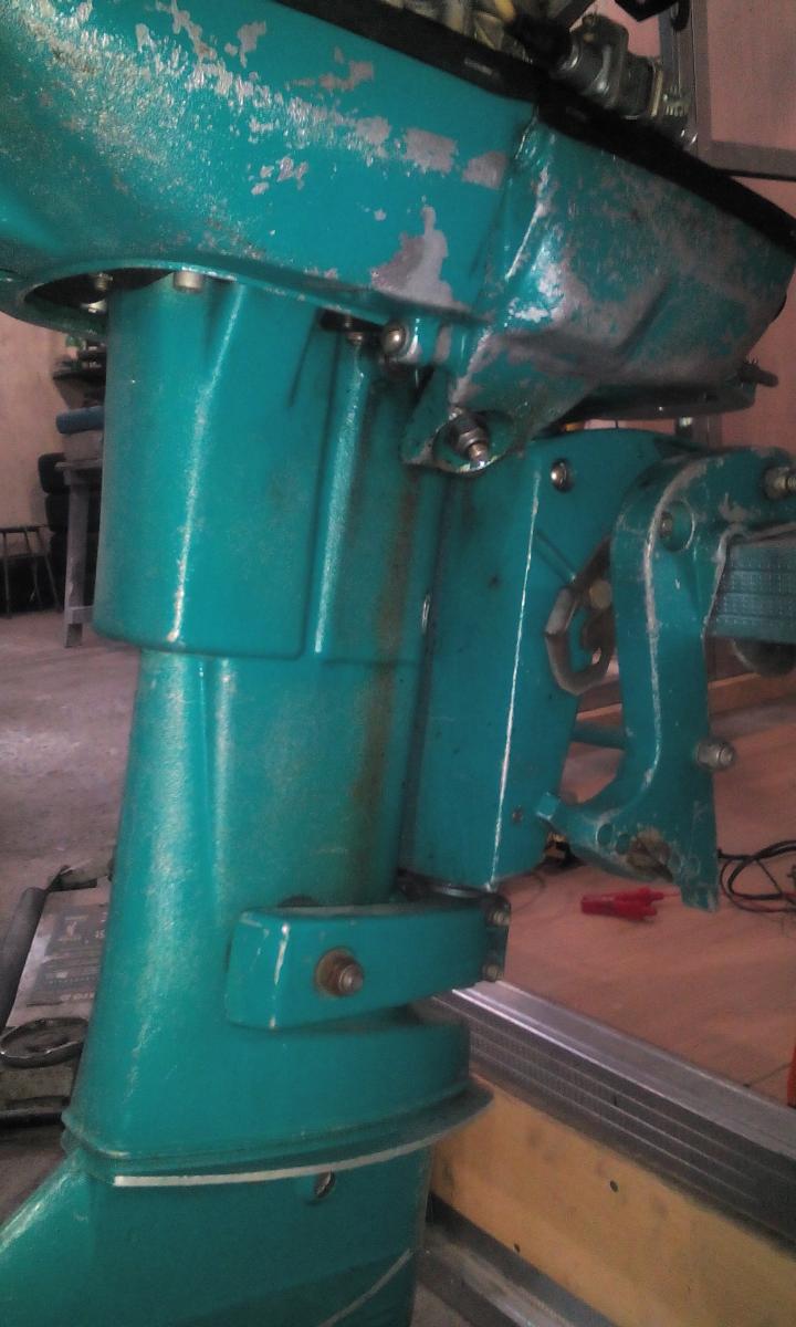

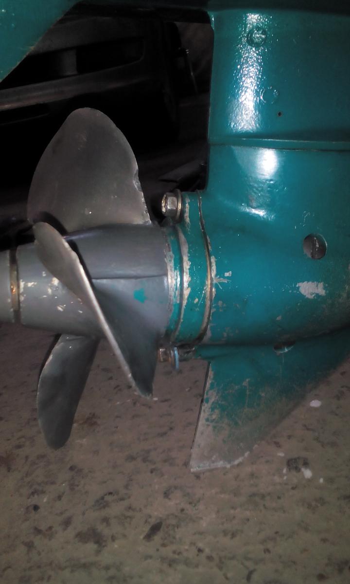

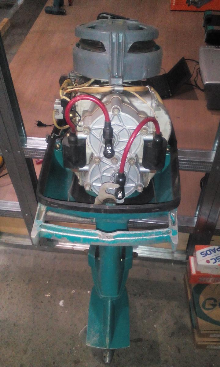

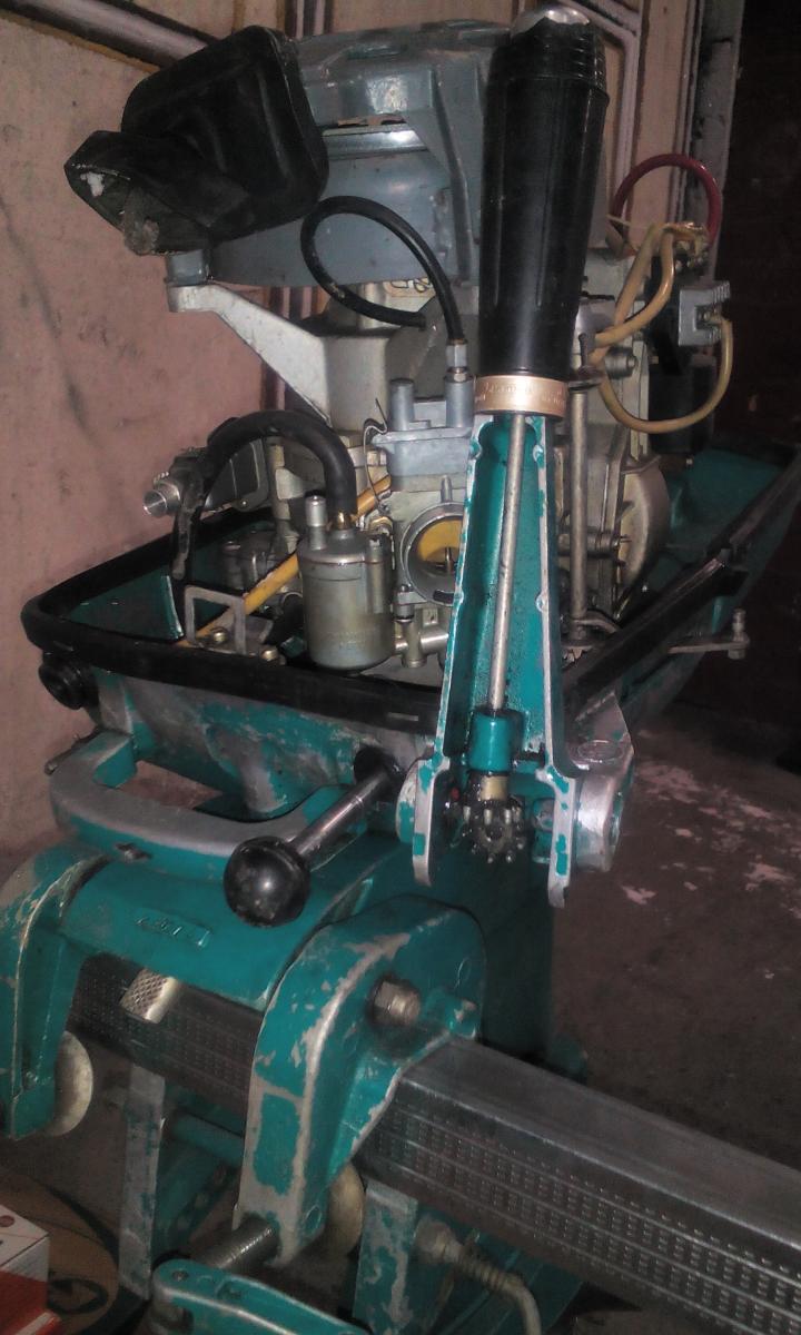

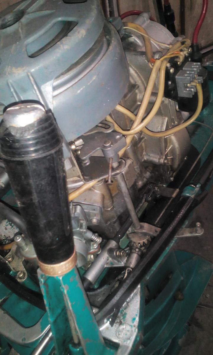

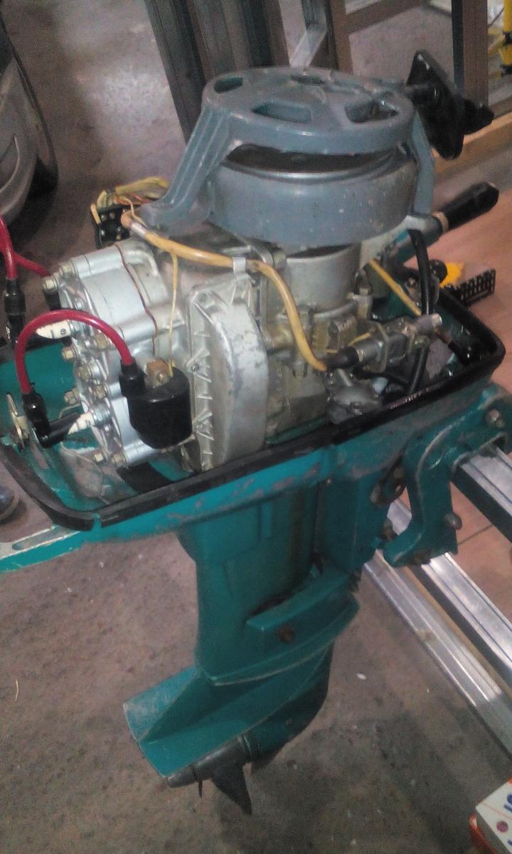

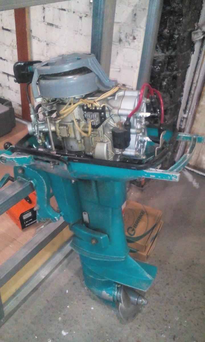

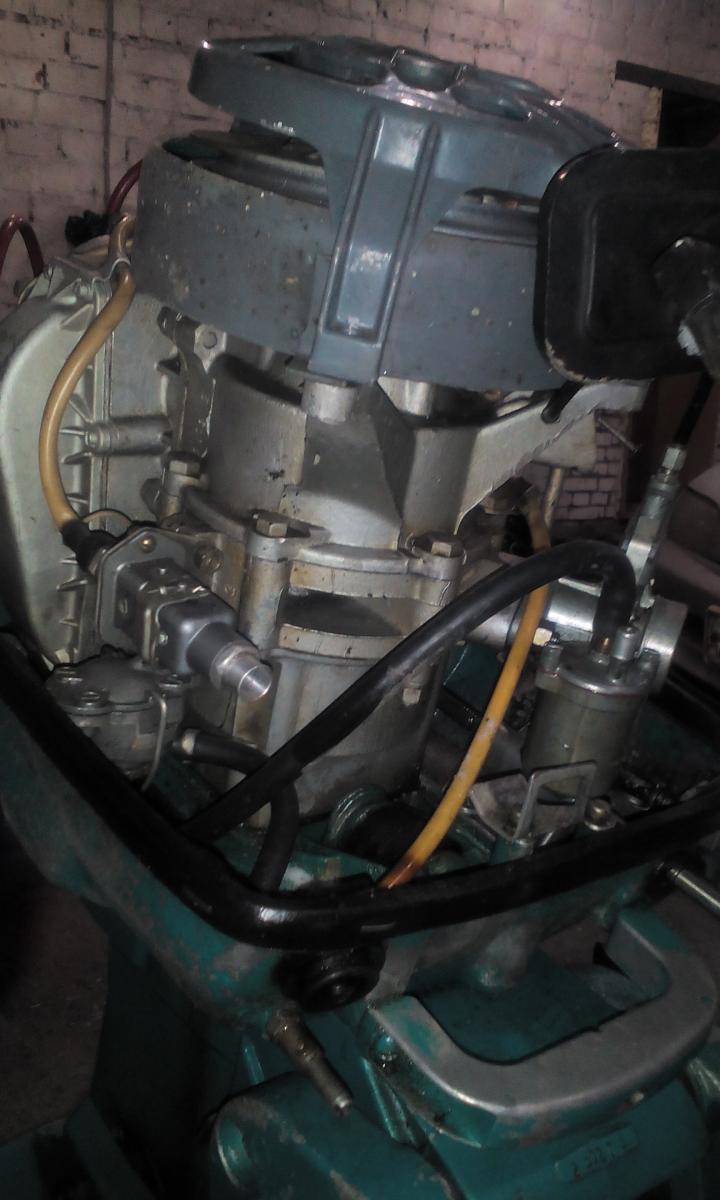

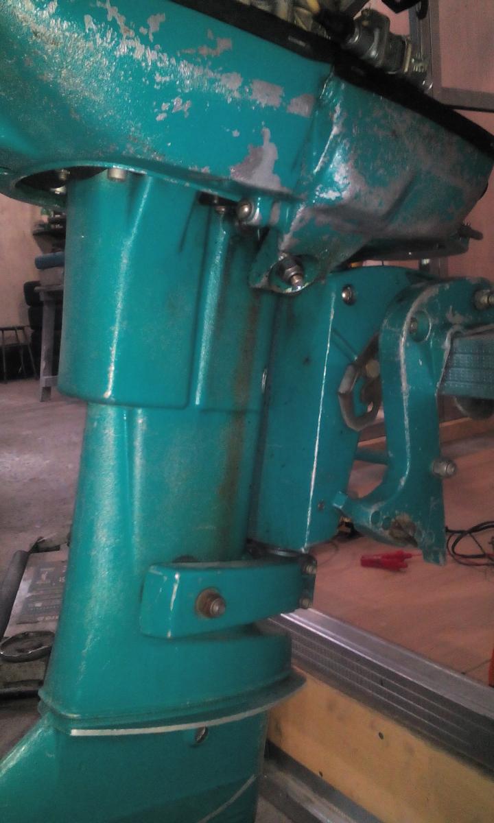

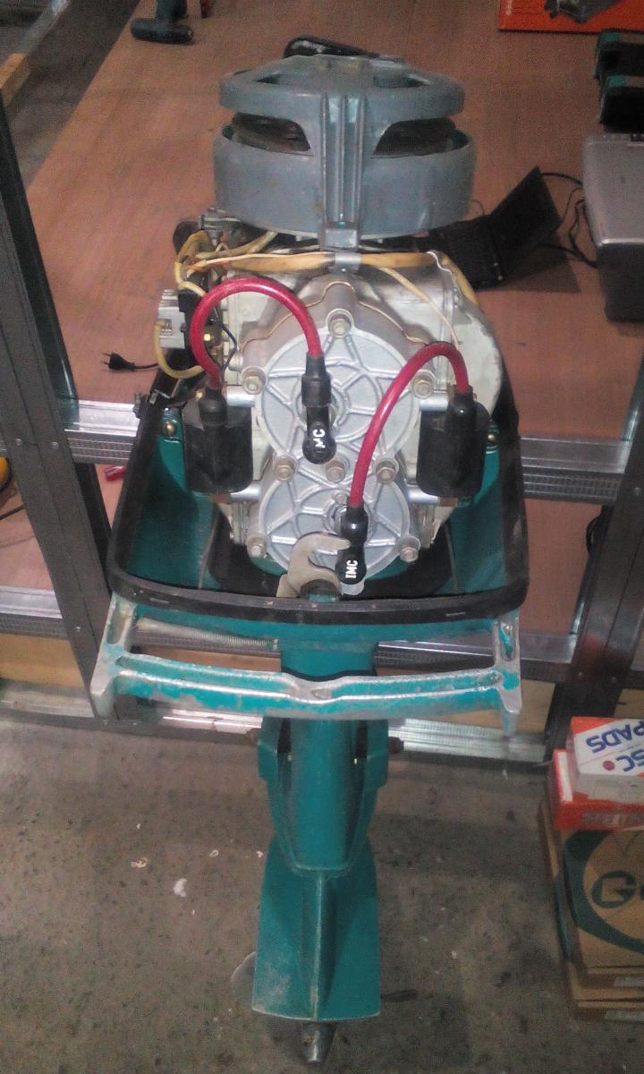

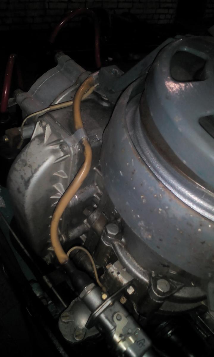

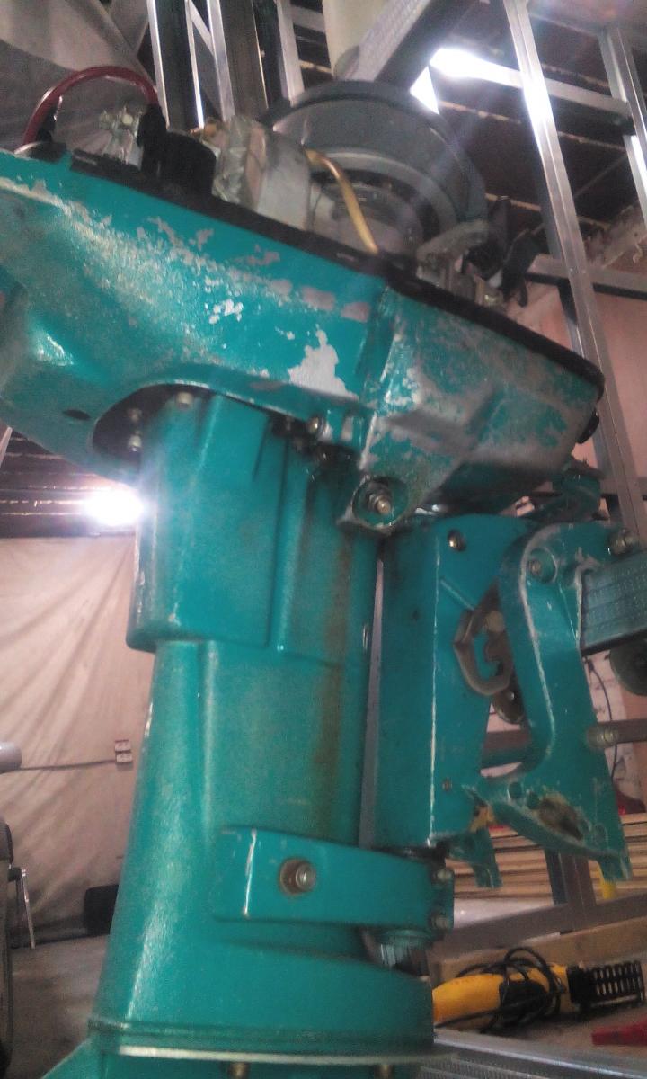

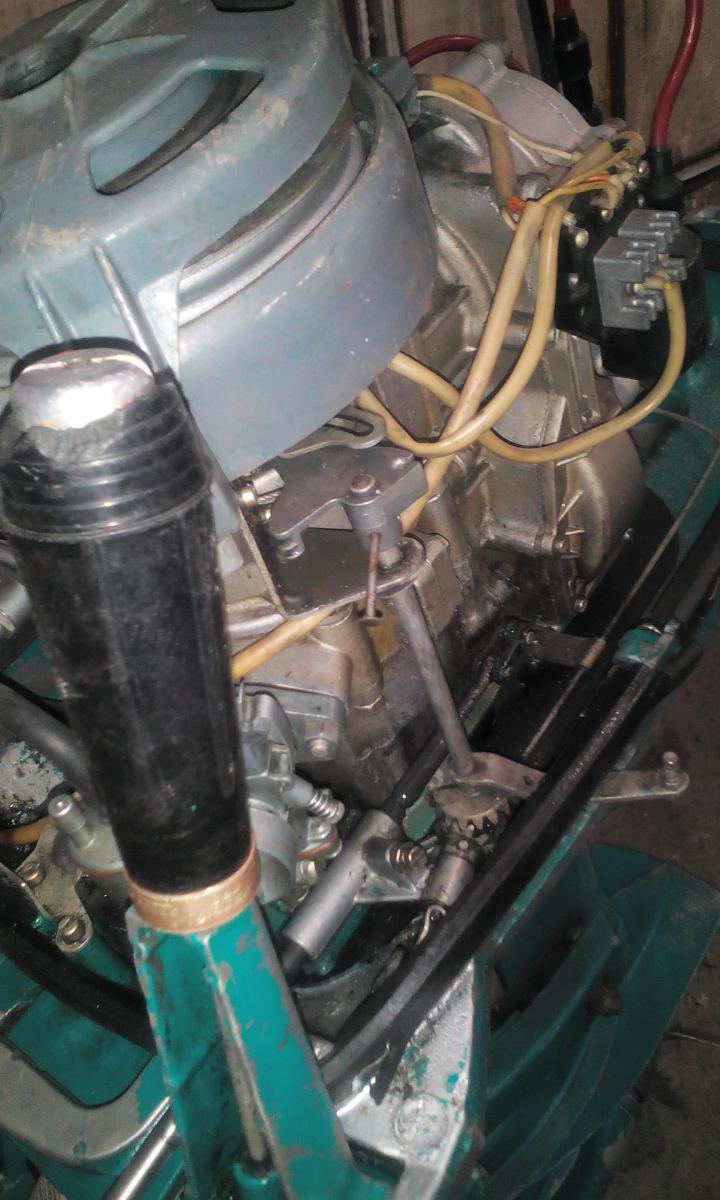

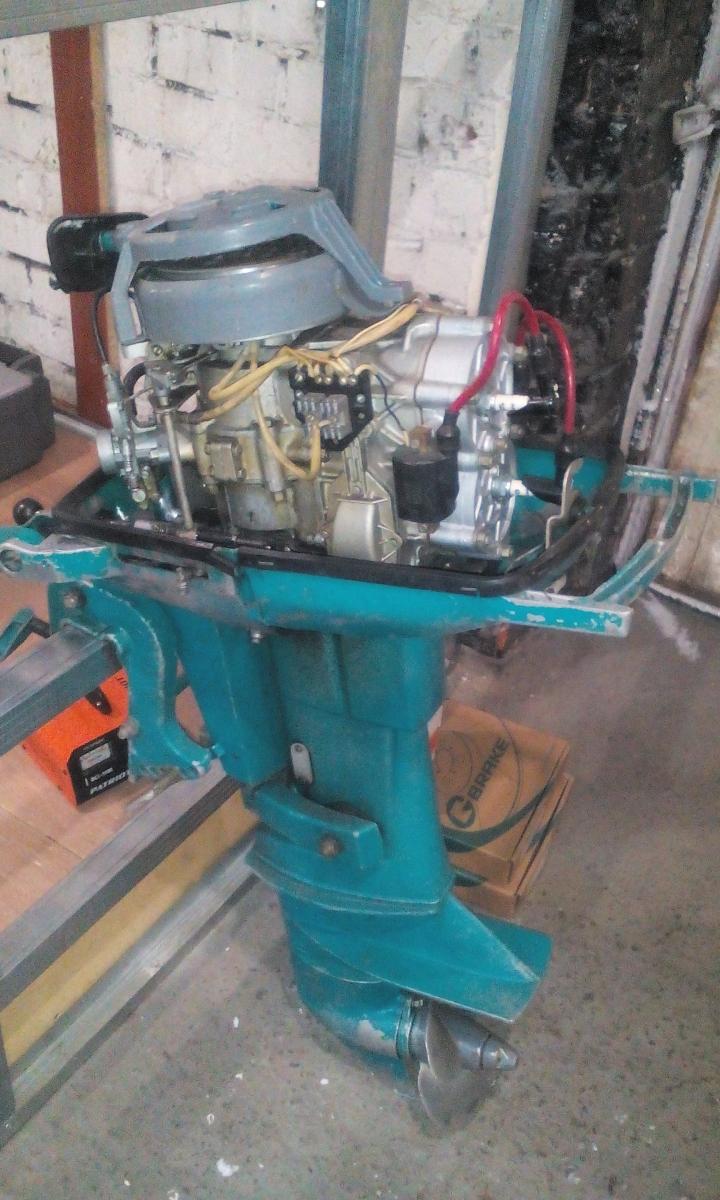

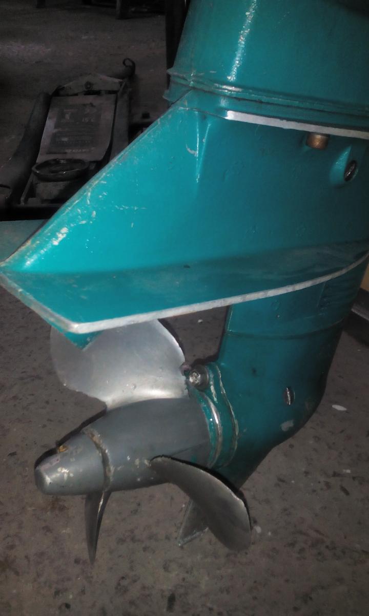

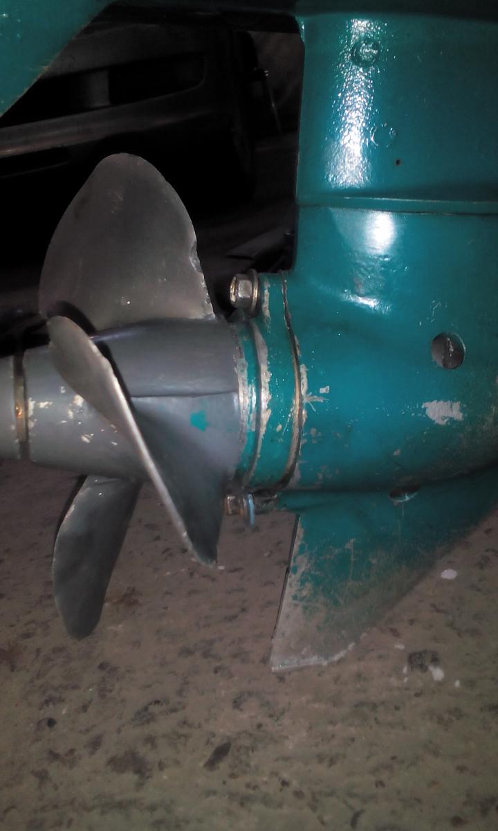

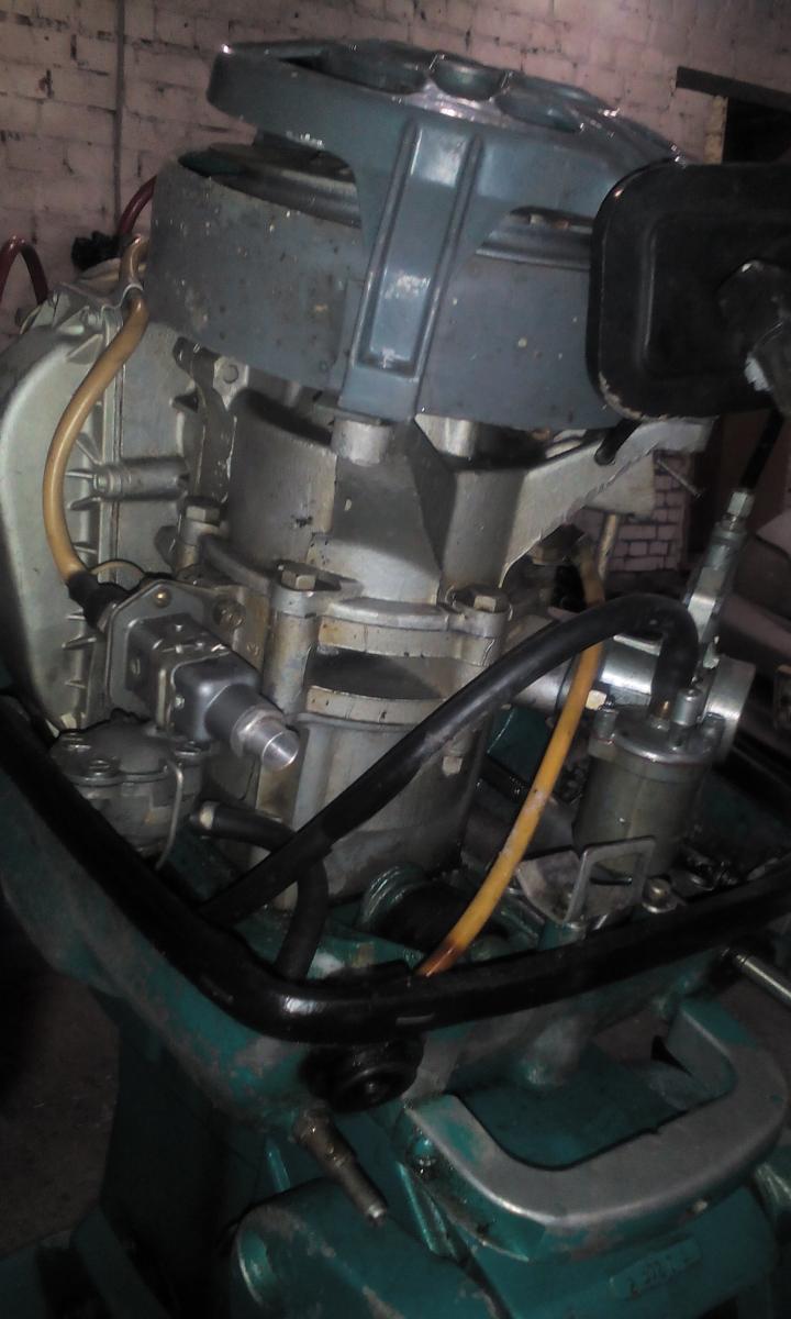

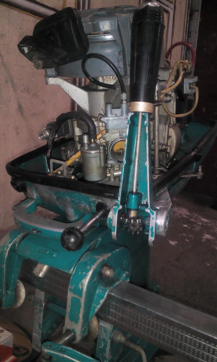

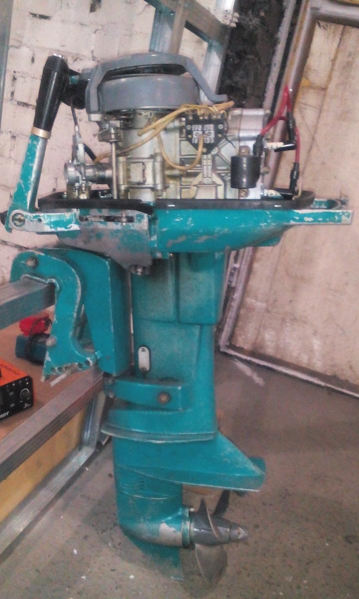

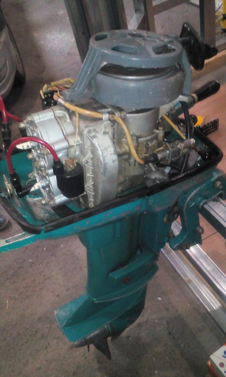

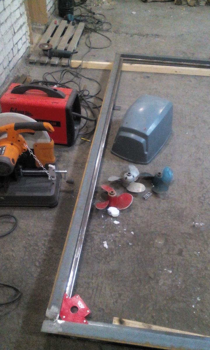

Сегодня смотались с другом за 50 км в Тальцы за Нептуном 23, на внешний вид мотор выглядит средне, следов разбора самой мотоголовки нету на первый взгляд, двигатель этот моего дедушки который он купил новым, но к сожалению дедушка умер не дождавшись моего рождения совсем чуть чуть, то есть мотор старше меня, как и сам прогресс 4) ручной стартер был снят, и диск храповой или как он там ? имеет забоины от отвертки .Видимо кто то чистил контакты под маховиком. Но самое печальное это редуктор , на корпусе подшипника отломано ухо((( вообщем мне показалось что редуктор разморозили(((

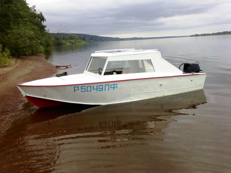

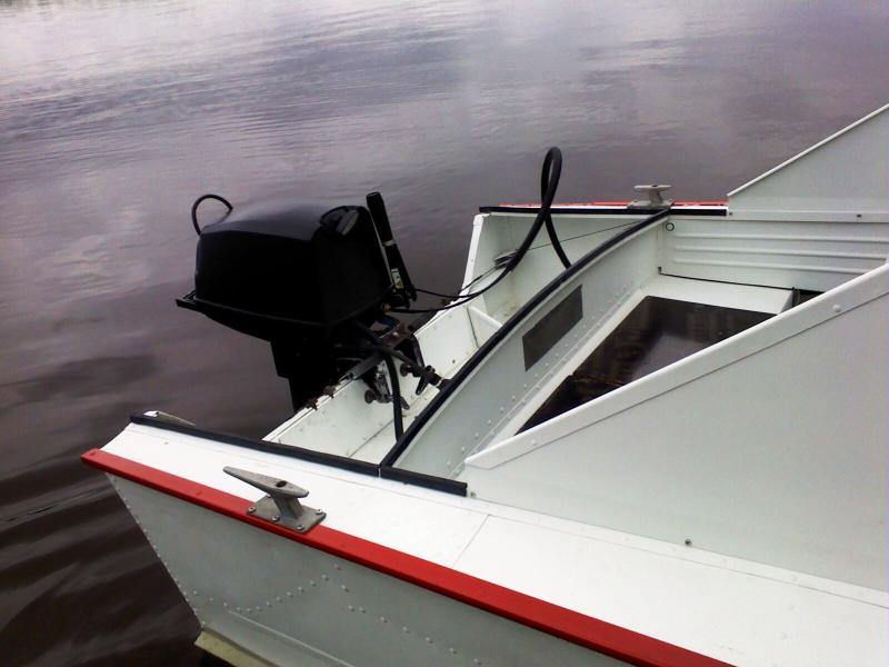

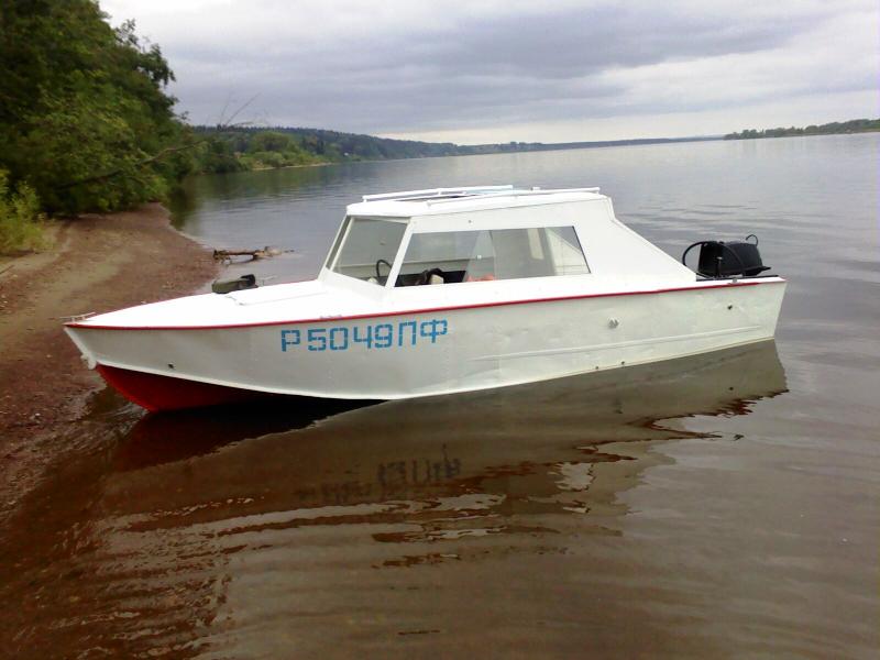

Приветствую, Юра! Поздравляю тебя с уникальным приобретением! Это настоящая удача найти в таком прекрасном виде, да ещё и в полной заводской комплектности Прогресс! :good:
По истине большая удача :good: В своё время мне достался то же оригинальный заводской Прогресс-4 к сожалению раскомплектован был по максимуму. Но, к счастью он воды и кривых рук не видел.
В плане экономичности- у тебя уже всё для этого есть, Прогресс и Нептун-23 при загрузке 250-300 кг это 6-7 литров в час при скорости 27-30 км.ч. И поверь более экономичнее чем этот комплект не будет. 30 японских сил не удовлетворят этот Пароход по разным причинам, если планируешь иномотор то рассматривай не меньше 40. Этому есть много причин, со временем ты все их пройдешь и узнаешь. Просто поверь пока на слово.
Родная краска в отличном состоянии если надумаешь косметический ремонт ищи ХВ-16 и крась прямо на родную будет всё великолепно. В остальном "душа мера" как говорится что захочет то и сделаешь с лодкой. Единственное ещё порекомендую не утяжеляй лодку "тюнингом" это ошибки многих водномоторников. Хотя не многие из них бывали на настоящей волне, по этому и не задумывались ни когда о весе лодки. Лодка должна быть как поплавок а не как топор с тяжелым и мощным мотором. Судя по твоим сообщениям район плавания у тебя не спокойный, по этому помни всегда об этом. Рубка в данном случае очень хороший помощник не променяй её на тент, Байкал такие шалости не простит.

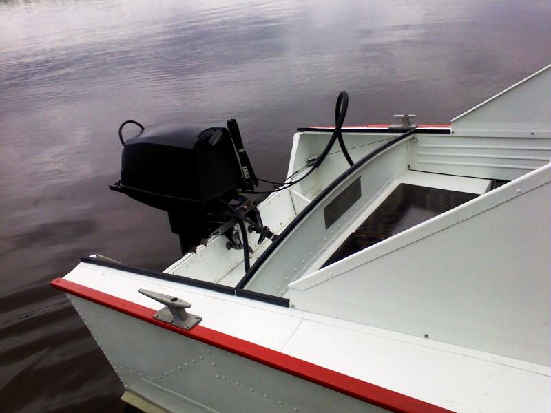

А это брат твоего Прогресса, один из многих кто родился на заводе :yahoo:

Здравствуйте, спасибо ) я на ваш катер и смотрел когда про нептун 23 думал, кто то из ребят писал что у вас все норм с таким комплектом, перегружать катерок не буду однозначно хочу получить элегантный светлый катер , только я буду думать как в нем на ночлег раположится, если это вообще возможно?) Ваши советы для меня очень важны, так как у нас одинаковые корпуса и двигатели)

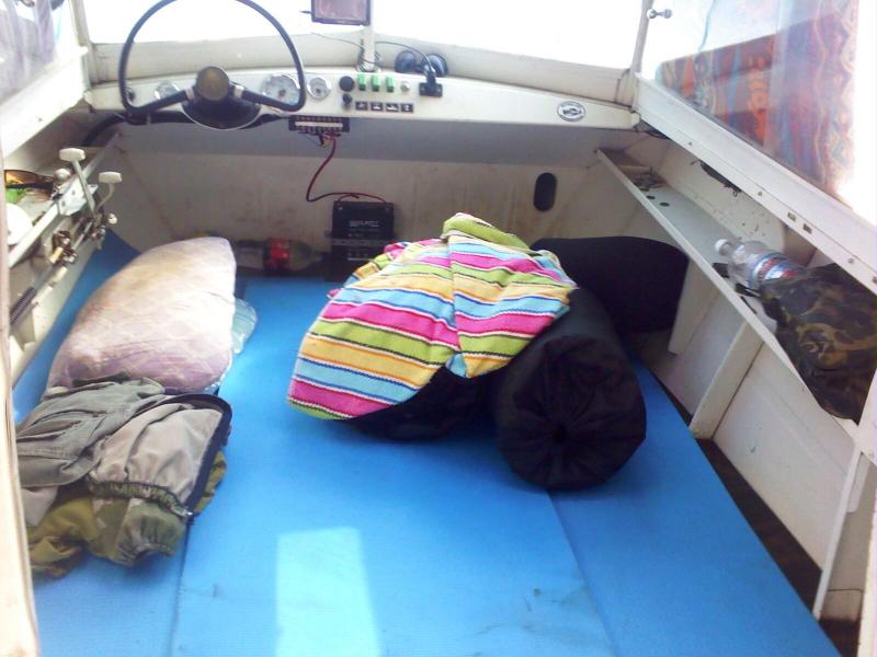

только я буду думать как в нем на ночлег раположится, если это вообще возможно?))

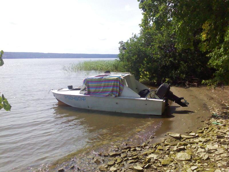

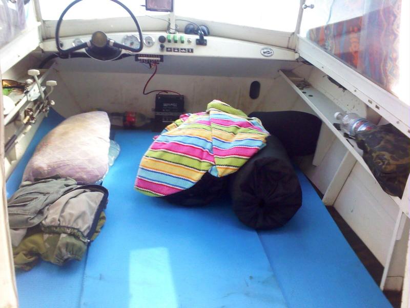

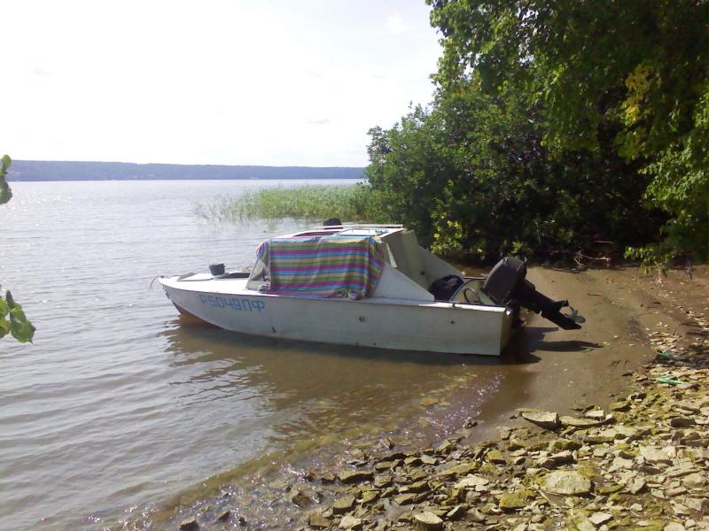

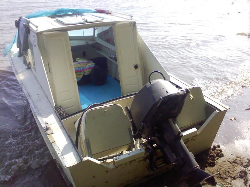

Это очень просто!
Ставим лодку кормой на берег, килем на мель или подкладываем чурку под нос, что бы не болтало лодку на воде ночью.
Снимаем быстросъемные сидения, стелим постель и спим спокойно.
Чаще конечно на берегу спим в палатке. В лодке как не крути волна бьет о борт и шум не дает нормально выспаться.

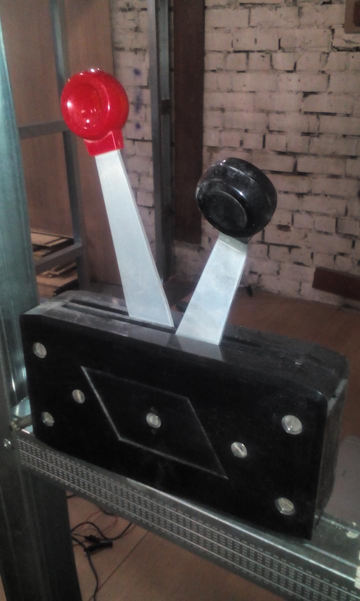

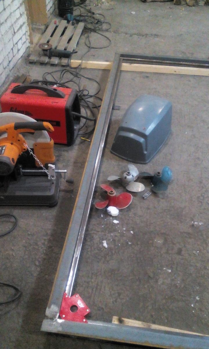

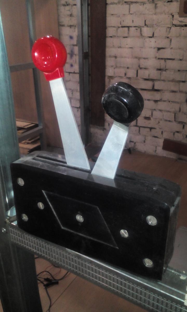

Красивые фото, вообщем отличная заготовка для творчества у меня теперь) впереди большой обьем работ , сайт мне ваш очень нравится ) Скажите а приборы работают корректно от нептуна? тахометр к примеру? и подойдет ли к нептуну такая машинка?

Да эта машинка подойдет, она проста как три рубля по этому может применяться к любому мотору.
Приборы все работают корректно, с электроникой у меня проблем нет с детства.

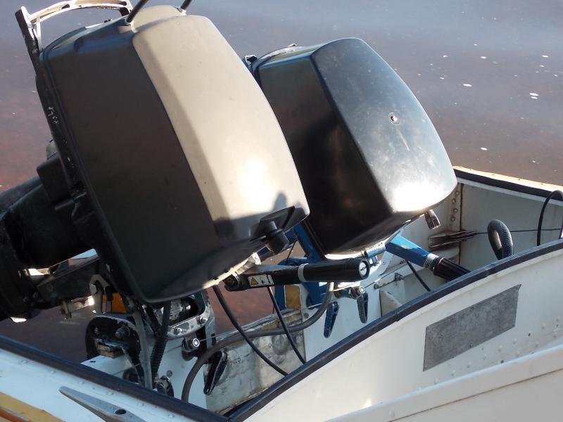

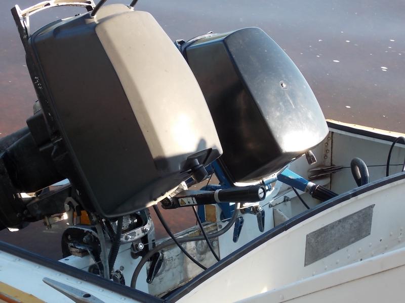

Андрей а вы я смотрю транец поднимали под нептун немного?

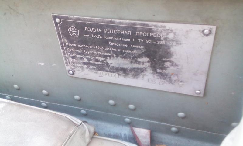

:)Подскажите кто знает) получается можно на законных основаниях 50 сил моторчик поставить? :) :) :)

Ну а сам-то как думаешь?
Полно народу гоняют на четвёрках с четырёхтактными полтосами на вполне законных основаниях. Ставят и больше, но это уже незаконно.
Нептун на центральном месте на транце стоит на подкладке в 9 мм. (фанера кусок)
С двух сторон сделаны площадки для двух моторов.

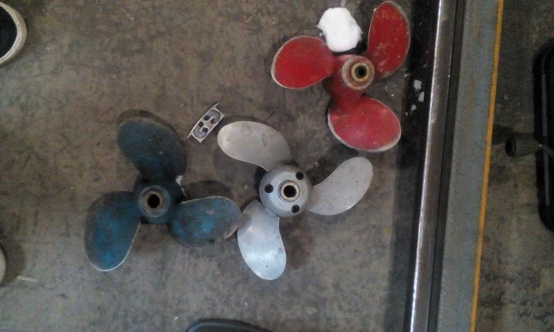

Интересное решение, возьму на заметку, Андрей а можете рассказать винт у вас на Нептуне23 с каким шагом используется? и какие при этом показатели по расходу топлива и по скорости ? И с какой нагрузкой , какие обороты дает мотор? Все больше склоняюсь к Нептуну , ваше мнение очень важно так как у нас комплекты получатся одинаковые :)

чтоб НЕПТУН прилично работал-нужно электронное зажигание(обратись к дмитрий 22 тут на форуме)и карб к68.замени салньники кален.вала.рубку с лодки снять для удобства обращения с советским мотором.
Винт грузовой белый диаметр 260 шаг 220. Расход 6-7 литров в час. Загрузка лодки обычно 350-400 кг.
Скорость не превышает 35 км.ч. чаще хожу на оборотах 4600 скорость 25-27 км.
Больше не надо- лодка идет на одной третьей части днища с поднятым носом и это самый экономичный режим для Прогресса. Походы дальние- покатушками не занимаюсь, рыбачу в походах.
Мотор доведен до ума и слегка форсирован.
Мнение у меня основано всегда на фактах, а факты говорят нам что за скорость на Прогрессе надо платить расходом. Так например мотор в 40 японских сил будет кушать в два раза больше моего.
А скорость будет только на 10-12 км. больше моей.
И того я на 100 км пути потрачу со скоростью 30 км 21 литр. А японская сороковка попросит 36 литров.
Вот такая дорогая прибавка в скорости на 10-12 км.ч.

Или к Алексею Овчинникову, пересыл выйдет быстрее и дешевле.

Спасибо за советы активно изучаю эти темы по нептуну, но пока еще не вьехал толком :) Рубку снимать не буду, в ней и есть смысл укрытия)) У знакомых прогресс 2 , и у нас метла на даче , и когда уходим на рыбалку бывает дождь зарядит, и все мечтали о каюте)) И вот она сбылась :)
