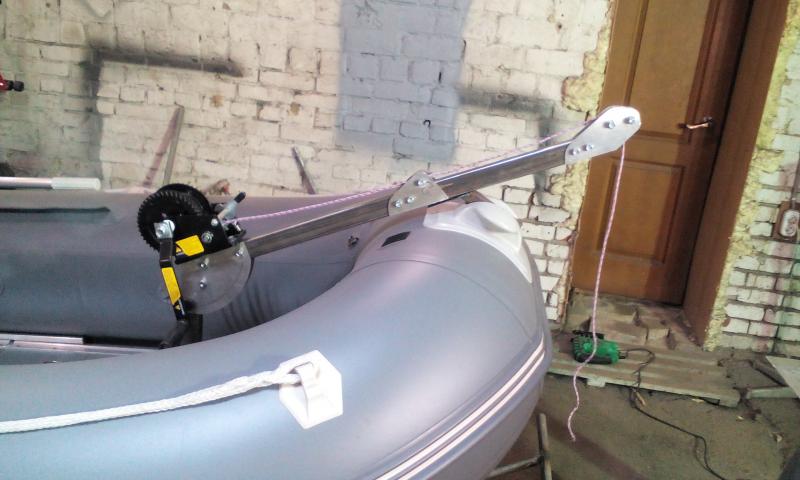

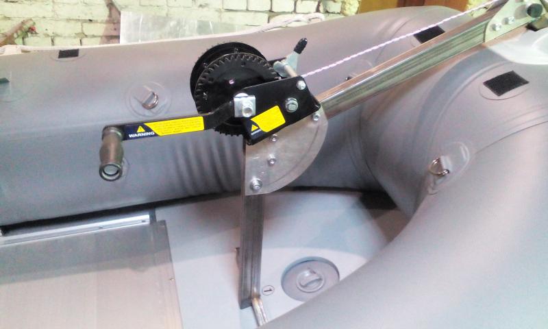

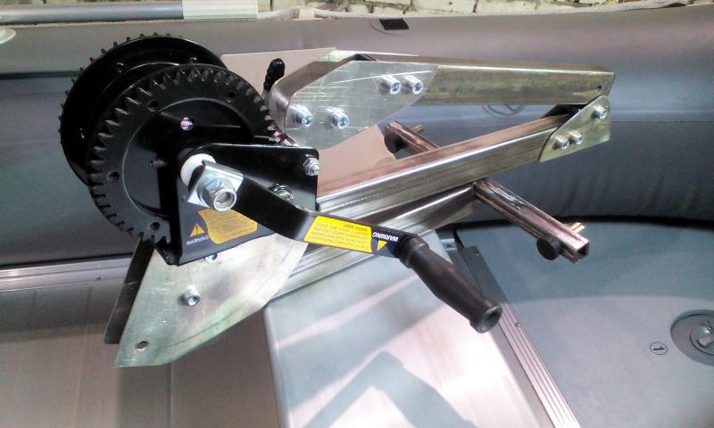

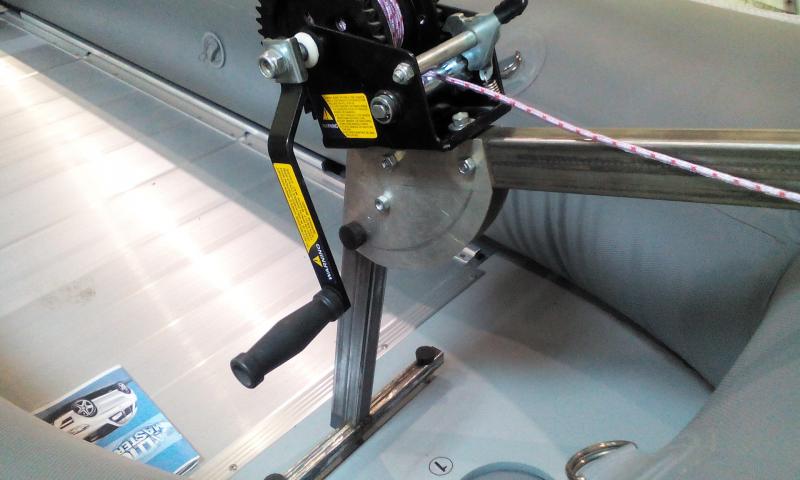

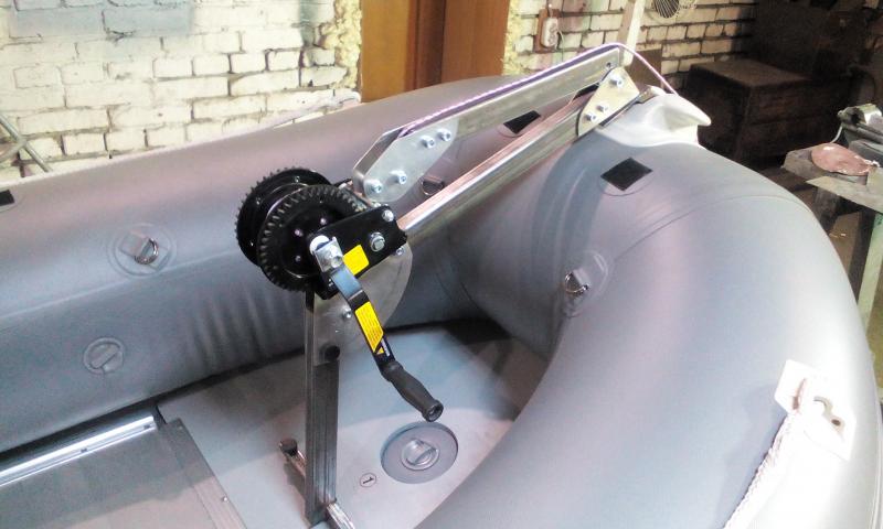

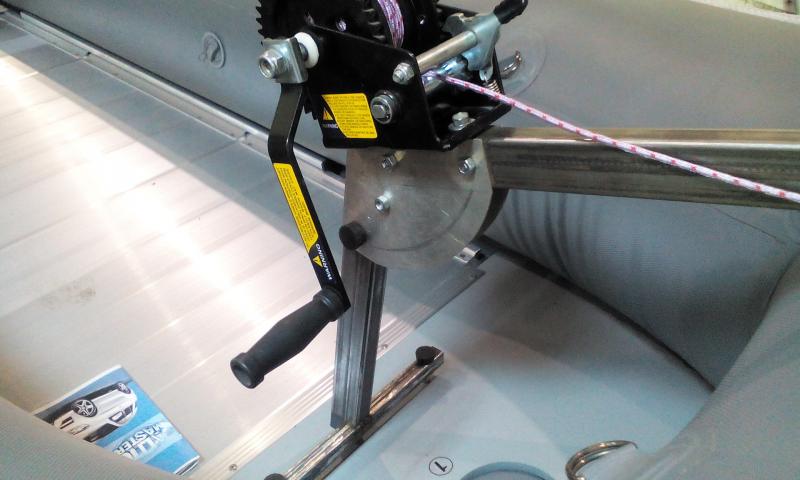

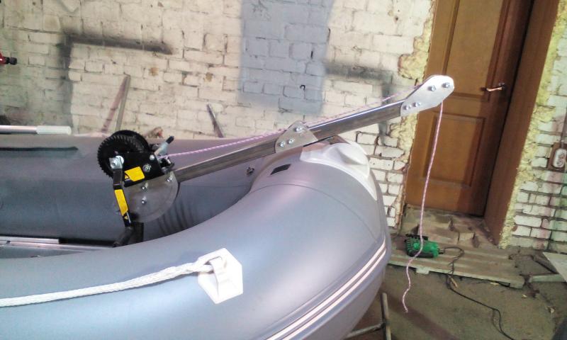

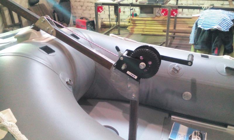

Сделать то можно,но зачем!? Хороших и не дорогих якорей полно в продаже .Роульс из такой трубы Прогресс не удержит.Погнёт его. ПВХ лодку, может и выдержит.
Это и так на пвх делается под ручную лебедку, на прогресс смотрю электролебедку от сеа про . А про якорь, бесплатно ведь хочется смастерить как обычно :) :) :)

Ах, а мне и не в "падлу" якорь и руками опустить-поднять. А ещё лучше на стрючке привязаться.
Нах мне эта приблуда, что бы под ногами путалась? Или вес увеличивала?

Я подумал что ты хочешь Прогресс на ней удерживать.Для ПВХ не вопрос!

Думаю на Ангаре и на Байкале у вас такой трюк не пройдет , с частыми сменами места ловли . Вечная вода в лодке и трос на пол лодки не кажется мне удобнее, плюс риск закосячить лодку якорем в вашем случае. :unknown: вот видео нашел.

Да, я жалею что живу не на Байкале. У нас тут всё мелко. И мутно.

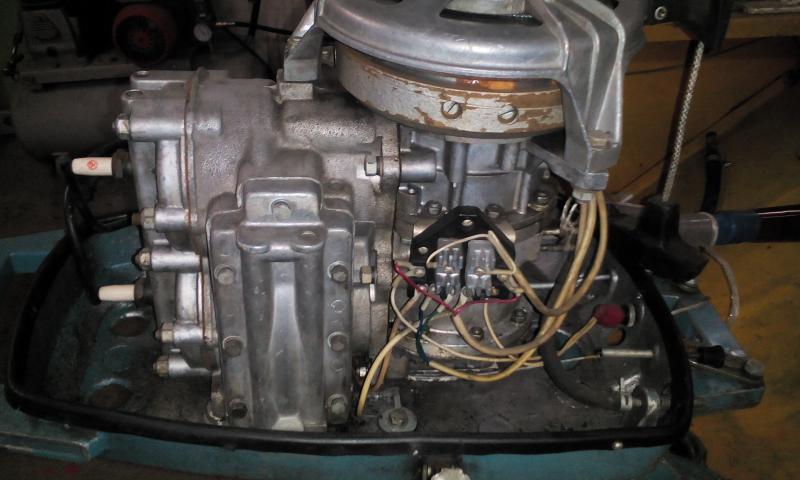

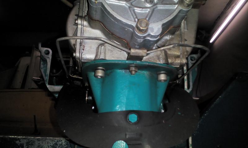

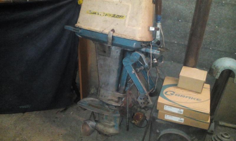

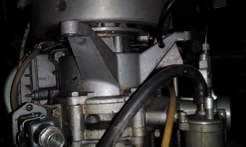

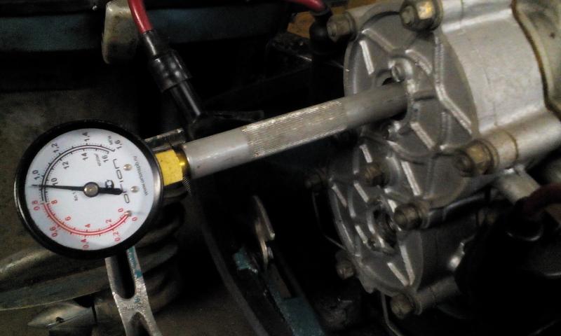

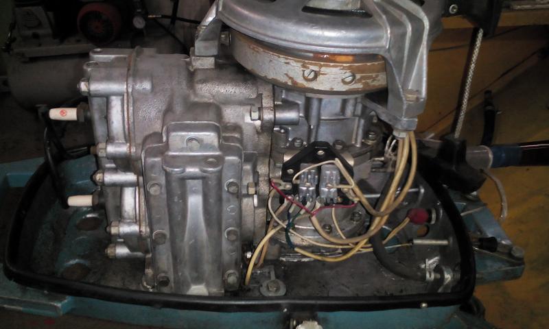

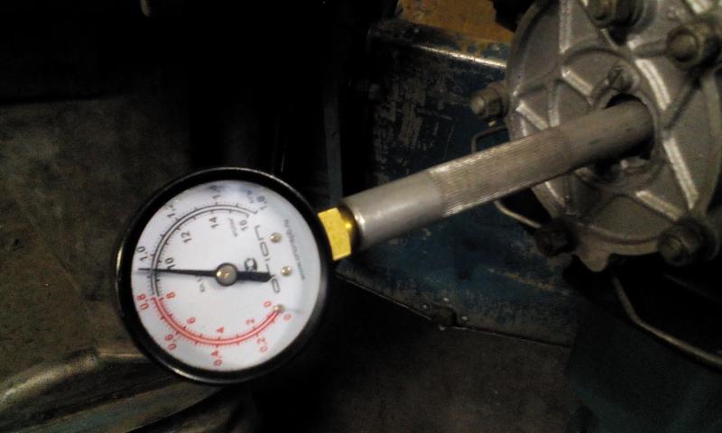

Вот проверил состояние нептуна 23 , вот что показал прибор, как я понял состояние хорошее, кстати мотор ни разу не разбирался кажется , кроме головки блока и крышки маховика .

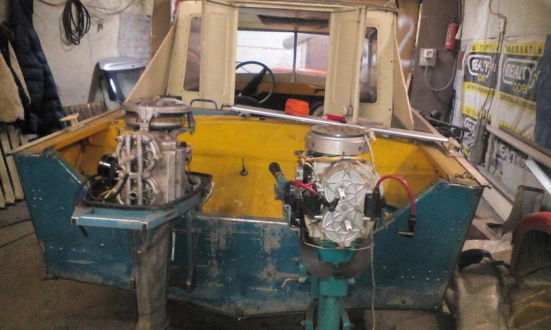

Пообщайся с Танкистом! У него большой опыт эксплуатации Прогресса 4 с Нептуном.Ему хватает мощности с одним мотором.

Юра, танцуй, компрессия ух!

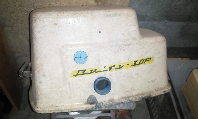

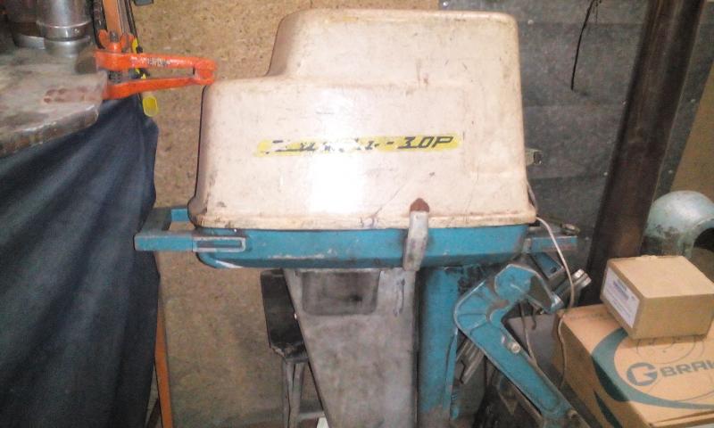

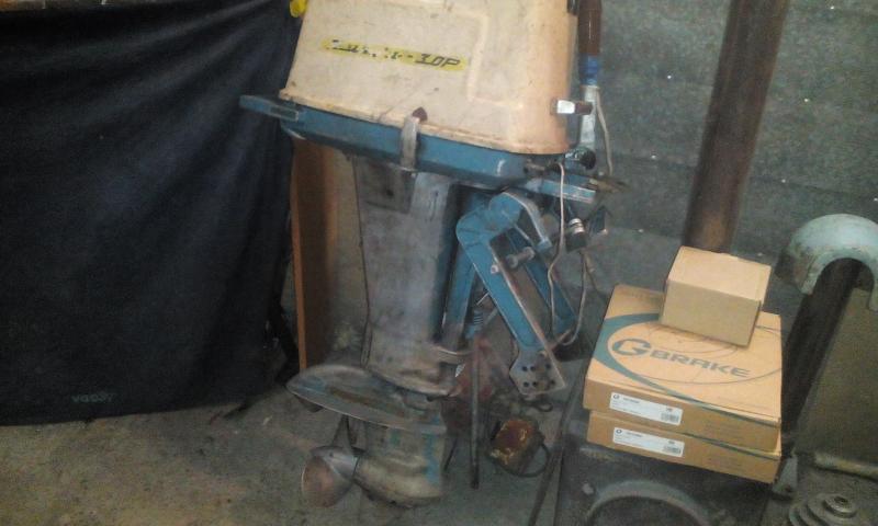

Вихрь 30 решил не делать, очень не нравится его конструкция и состояние могу его кому надо на зачасти или на востановление, рублей за пять вместе с новым пропеллером.

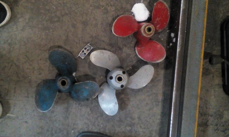

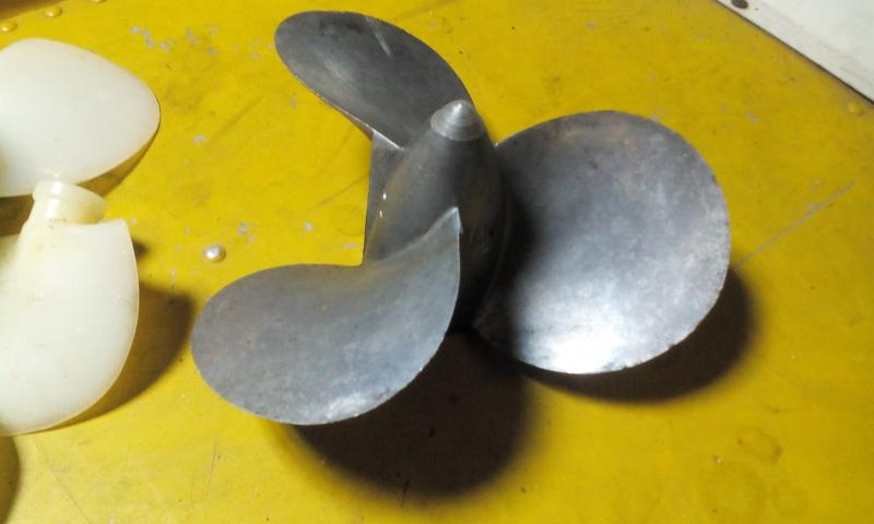

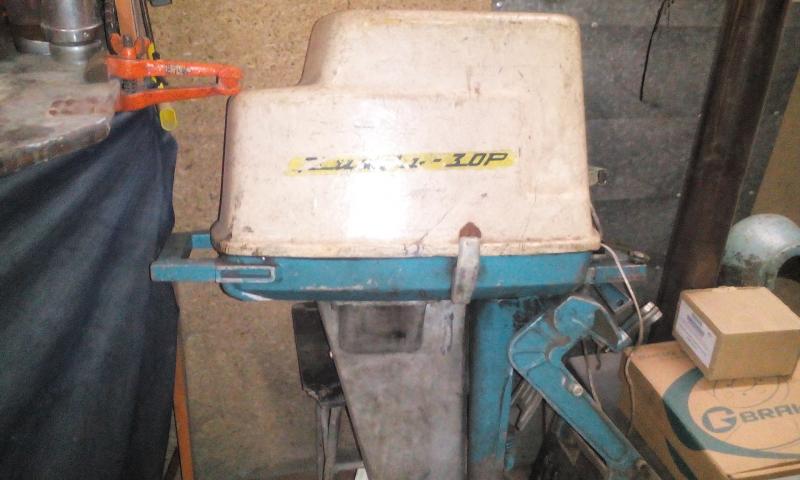

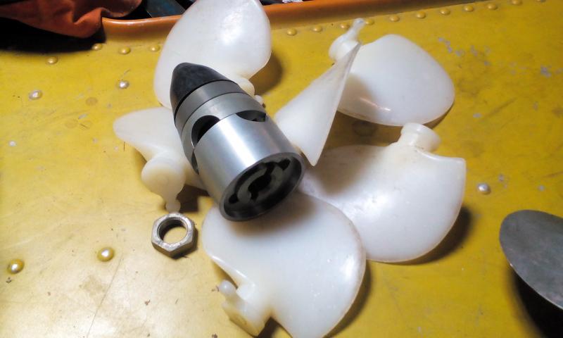

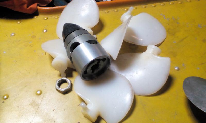

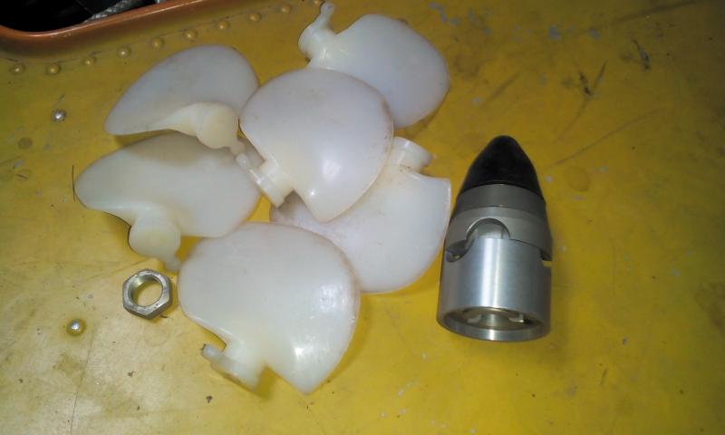

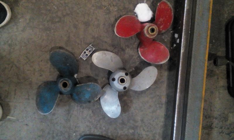

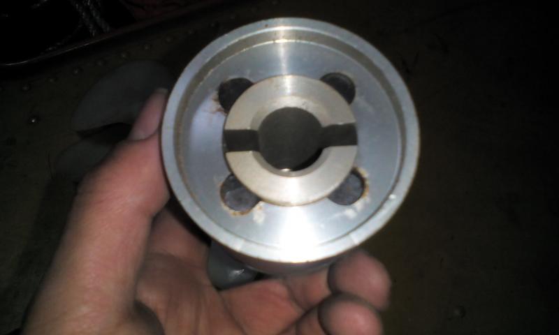

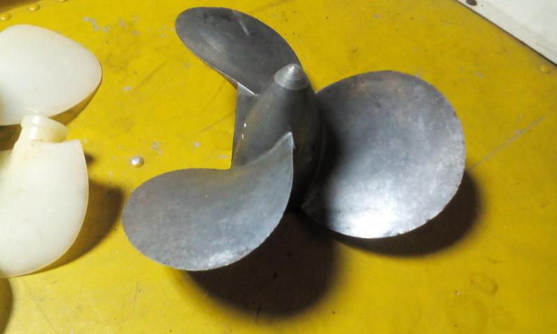

подскажите пожалуйста от чего этот винт, и подходит ли он на нептун 23? а все нашел :?
Slepoi
11.12.2016
82
Денис
Marlin 340
Sea-Pro 9.9(15)
на вихрь точно подойдет, вроде на нептуны тоже ставят надо смотреть мерить. С вихрем что не так, ремонтировать нужно?
Юр, этот ВРШ чисто на Вихрь, на Нептун есть свой, с металлическими лопастями(серого цвета), но имхо на Нептунку ставь родные или от "взрослой" Москвы(25-30)

вихрь я не колупал еще, и не хочу, что с ним я не знаю , он мне с прогом достался в придачу, если интересно приезжай ко мне в гараж, посмотри его, может завести попробуем если емкость под воду найти, и бак с рабочей грушей и смесью :) :) :) А так я решил нептун 23 поделать , зажигание, покраска, карбюратор и все такое :) :) :)
да у меня видимо есть такой как вы говорите гвиш 1 вроде называется :) :)

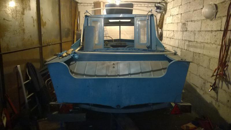

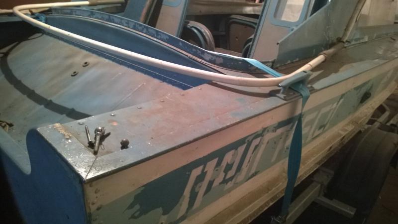

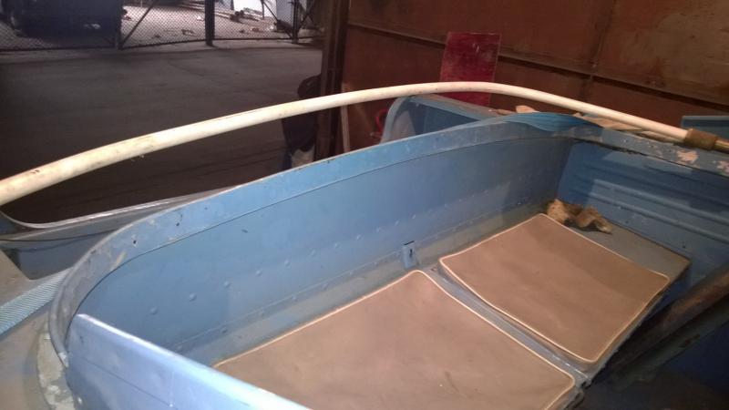

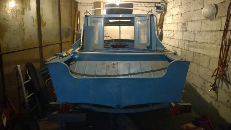

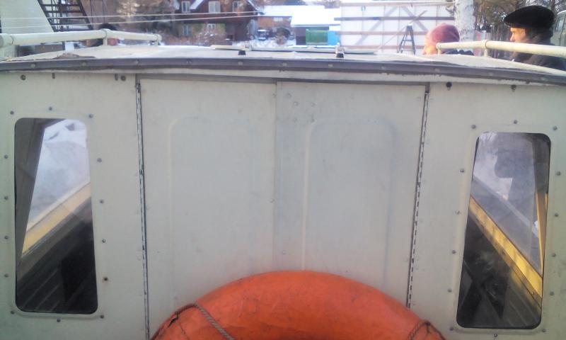

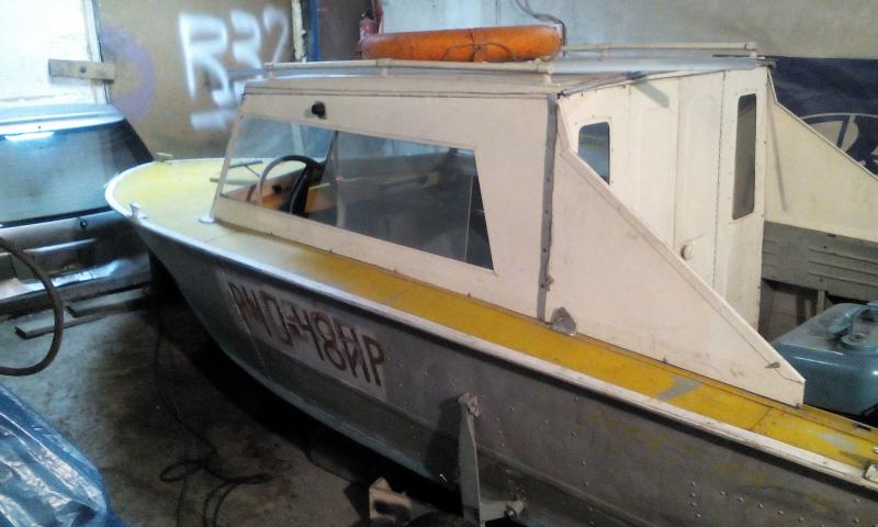

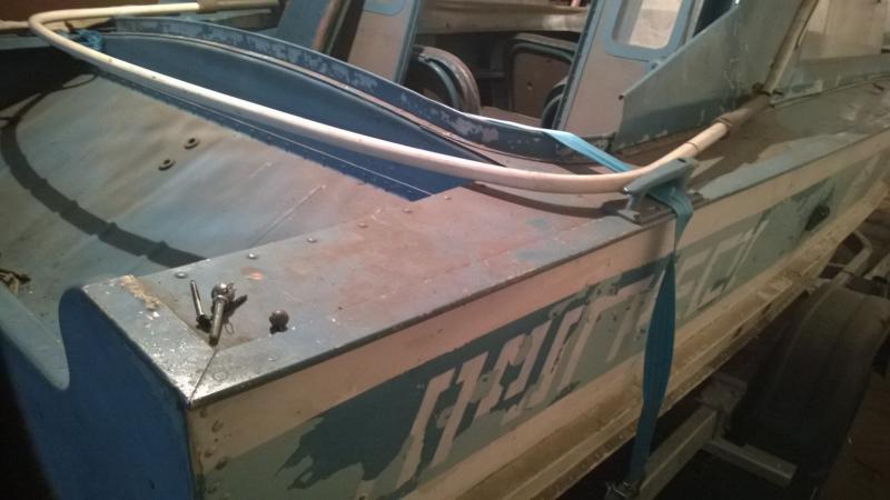

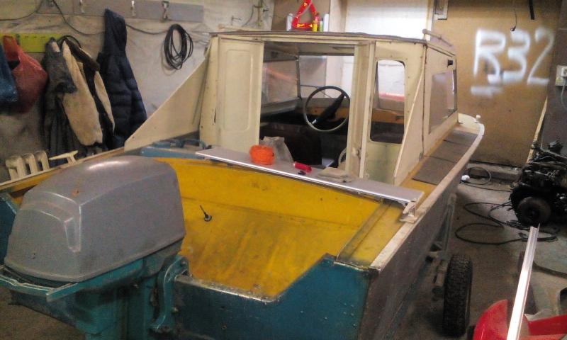

Скажите пожалуйста, кому нибудь довелось видеть хотя бы на фото тент от прогресса 4 с рубкой? а то крепления дуг установлены, дуги вроде с завода должны быть , и над дверями в рубку есть крепление для тента :? прошлые хозяева говорили был тент весь драный, и они его куда то выкинули что ли :( :(
1 354
Это самодельщина.
Маловато 9.5 кг/см2. Проверь ещё раз, стоит прокрутить несколько раз ручным стартером с открытой дроссельной заслонкой.
Результат следует ожидать 11-12 кг/см2. Будет не выше 10, проверяй зазор в замке колец.

Скажите пожалуйста, кому нибудь довелось видеть хотя бы на фото тент от прогресса 4 с рубкой?..
Я думаю никто, т.к. заводского не существует :pardon:
з.ы. Рубка на П-4 позиционировалась как "Жесткий тент" :yes:

танкист сказал(а):
В инете говорят на прогретом моторе мерить, наверное и показатели будут выше? как считаете? :?Дергать 4-5 раз, пока показания не прекратят расти. Для любой степени... КОгда были вихри на хозяйстве, у нового компрессия была около 9, у юзанного 6,5-7. У нового Нептуна, только после обкатки - 9,5, и еще При значениях меньше 5 пуск малореален или сильно затруднен. 6 - туда-сюда, раза с 10го. 7 - намеков на проблемы невидно, 8-9 - состояние нового мотора. 10 и выше - компрессометр вкручен в 4т мотор... Причем новый...
3 907
Да, по всем вопросам.
Степень сжатия геометрическая у Нептуна-23 заводской вариант 9.5 умножаем на 1.4=13.3
В действительности 11-12 по факту на прикатанных кольцах с зазором в замках 0.15 мотор холодный.
С зазорами 0.6-0.9 (заводской вариант был на моем Нептуне) 9-10 кг/см2
Всегда есть простое решение проверить реальное давление в цилиндре, для этого наливают масло 20 см3 и проверяют компрессию. Надеюсь понятно зачем масло...........
