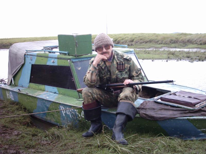

Здравствуйте, уважаемое сообщество любителей этого дела. :jokingly:
shalagin сказал(а):
Раньше у нас многие поднимали крышу стандартной рубки П-4Л, уж очень она низкая. Задние двери ставили под углом, закрывая задний кокпит, примерно как на фото.

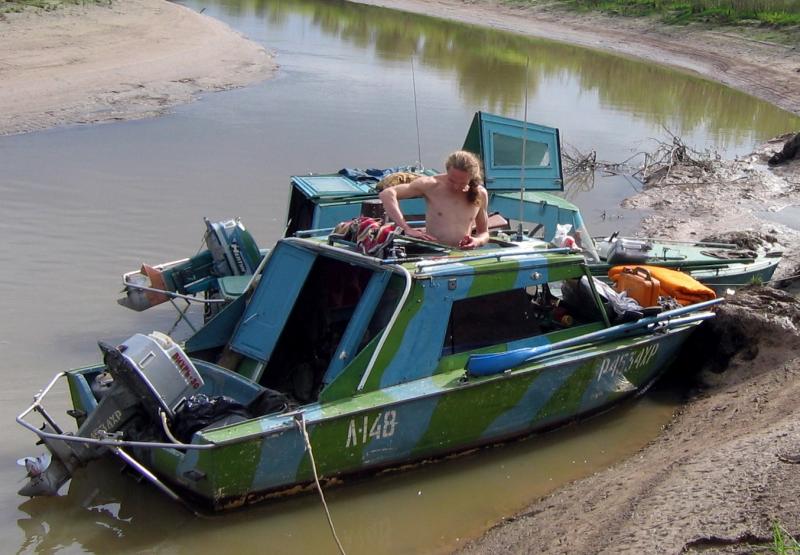

Был у меня П4, с 90-го года. Буквально в первый год владения нашел отдельно штатную рубку и смонтировал, т.к. был уже извращён комфортом путешествий на батином П2М с самодельной рубкой (об этом позже). :?
Так вот, по эскизу из цитаты. Тоже хотел спустить дверцы до заднего комингса, но по ходу пьесы довёл до передней стенки топливного отсека, решив отделить топливный от внутреннего объёма рубки. Обитаемость рубки очень улучшилась. Чуть позже сделал кормовой тент.
Получилась отличная экспедиционная лодка. Отходил на ней 15 навигаций, попадал в приличные шторма на Амуре. Навигации ходил от ледохода до первого льда. Очень жалею, что пришлось расстаться с этим крейсером... :(

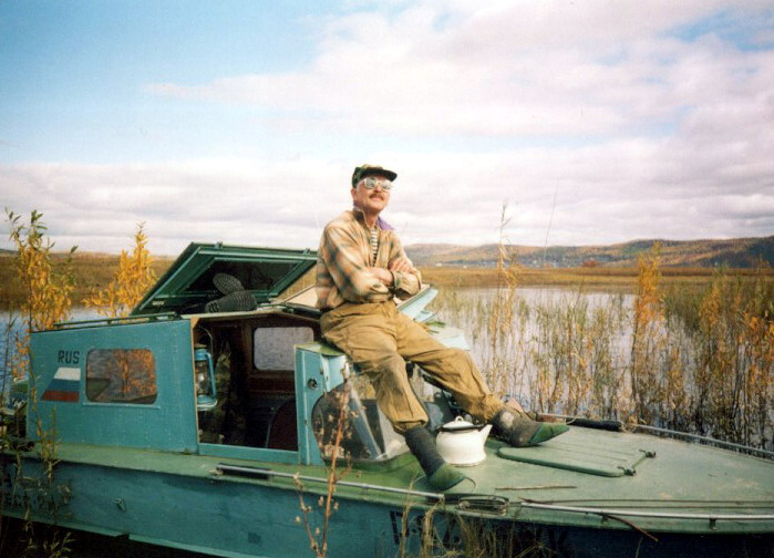

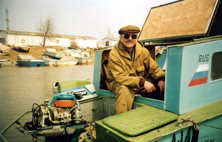

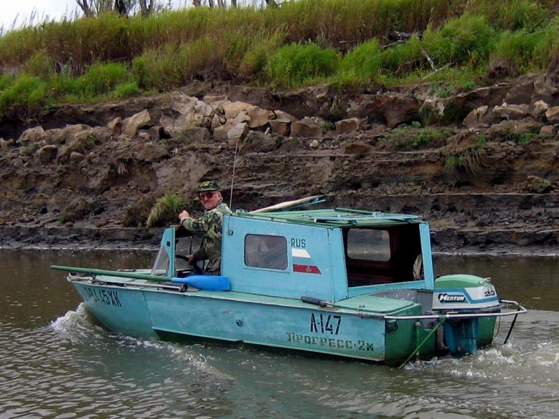

Теперь о том, откуда это пришло.
Пока был в армии 85-87, батя по эскизам КиЯ №86 (1980)
http://www.katera-lodki.ru/samolel
насобирал материал и склепал рубку на свой П2М. Дембельнувшись, я с отцом всё это смонтировали. И поняли весь кайф хождения с комфортом. Поэтому, купив П4 я сразу ориентировался на рубку.
Теперь малёх о грустном. Год назад похоронил я отца. Совершенно неожиданно. Я был на охоте, по приезду с неё 5 мая планировали с батей ехать на наши любимые места, а вот 3 мая...
Лан, вступил в наследство, получил судовой (прастихопади_ужас_какой!), занимаюсь батиной лодкой. Краски он не жалел, обдираю потихоньку под покраску.

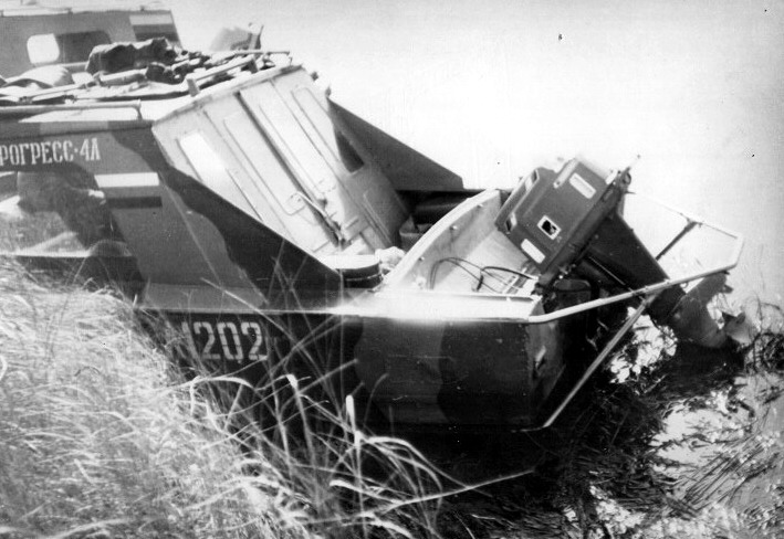

По прогрессу-4 вкратце.
1977 года, корпус был отличный, 2 редана.
В топливный был установлен бак алюминиевый сварной 90 л. Пайолы из фанеры 10 мм. Защитная дуга из нерж на корме, неоднократно спасала двиг на стоянке, когда во время путины кривые бреки маневрировали.
Отличная была лодка для длительных выездов для двоих. Максимум в соло ходил по 14 и 15 дней, в "плохие" 90-ые, охота-рыбалка-огород на острове.

Ну в этом убеждать не стоит. Четвёрка есть четвёрка. И рубки зачётные. Хотя некоторые могут упрекнуть в топорности, но сделанное своими руками всегда радует. Меня немного смущает толщина пайол. Вес лишний. Но как говорится, каждому своё. Как удобнее и что доступнее.
Прости не понял, так что с батей? И куда делась лодка?
Батю похоронил. 73 года. Обширный инфаркт, причём на сердце никогда не жаловался.
Прог4 продал в 2005-ом, тогда туго было и материально и с Амуром, очень мало воды было.
А фанера - ну тогда что было то и использовал, выбора не было.
21 092
1 427
Вечная память отцу. Хоть я его не знал и не видел, но охотник и этим всё сказано! Царствие ему небесное.
Теперь на Двойке зажигаешь?

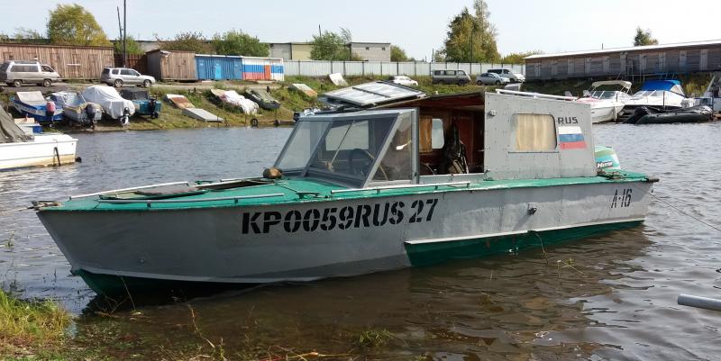

Благодарю, Иосиф.
Пока не зажигаю, навожу экстерьер, то что батя не успел. Обдираю краску с рубки, надо поставить прямые стёкла а-ля П4, поликарбонат 5 мм с защитой от УФ уже есть, уголок под окантовку заготовил. Мотор Нептун-23 в порядке, запасная голова есть. А уж запчастей - манжет, подшипников и всего-всего батя насобирал на 3 жизни.
Да права надо ещё обменять - у меня старые...

В общем, выкатился. :)
Пробный выезд
Подробности размещу в отдельной теме. :roll: По окончании навигации.
