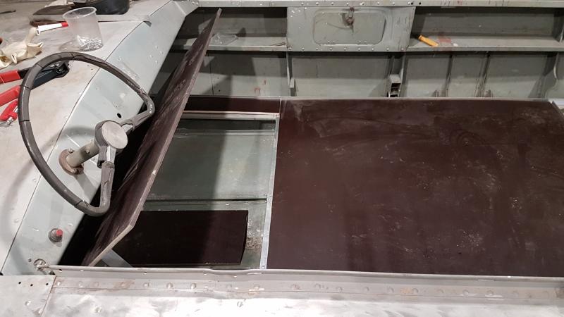

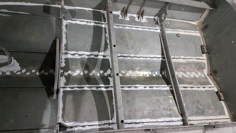

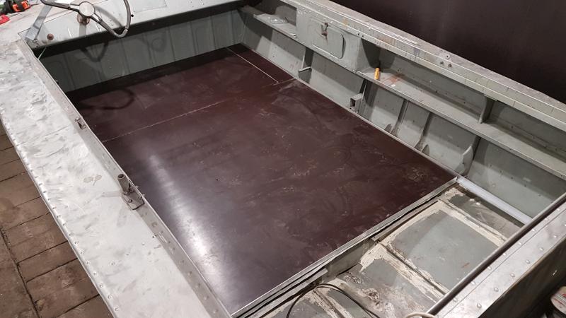

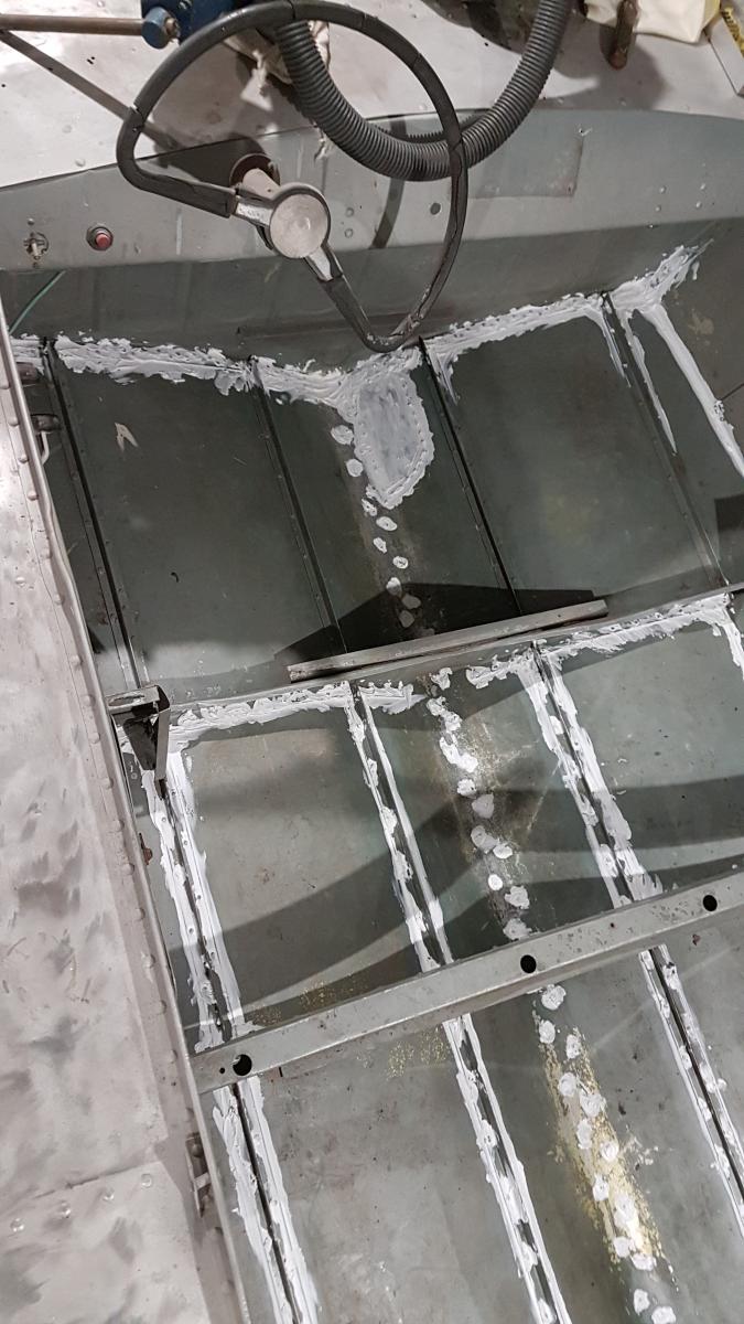

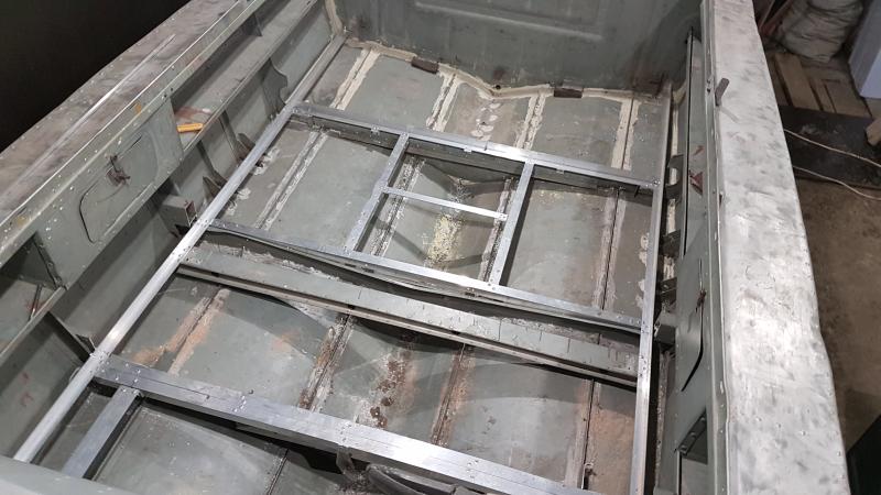

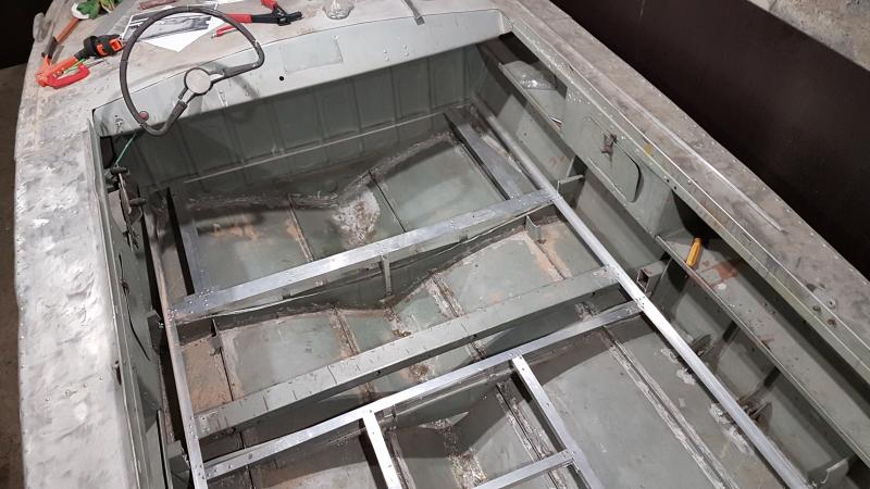

И снова Здравствуйте, сезон то уже прямо на носу, на выходных испытывали солар товарища, желание скорей уже доделать свой баркас возросло в разы) занялся кокпитом, занятие очень интересное) :good:

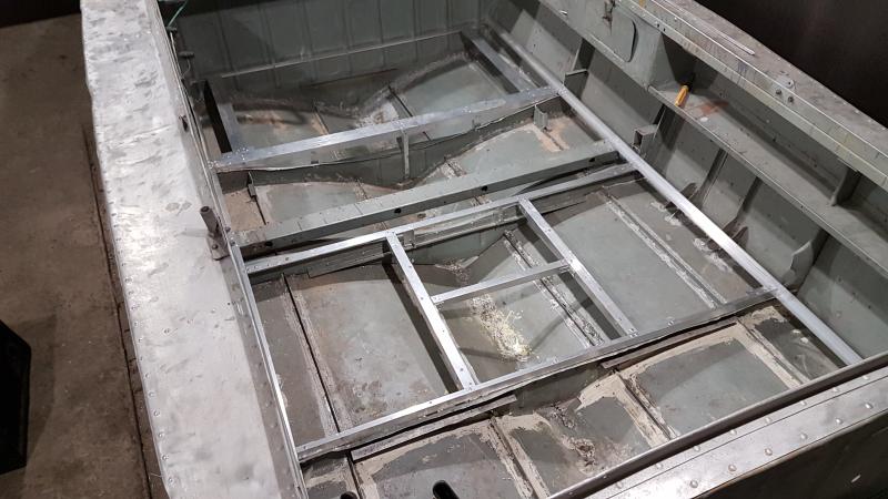

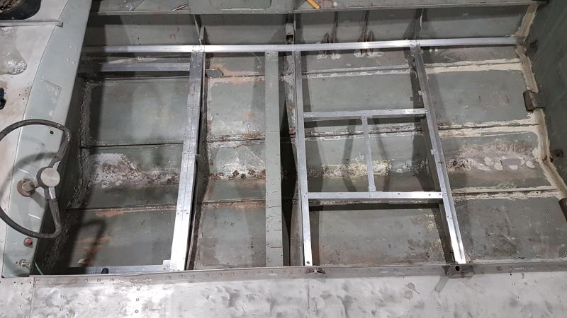

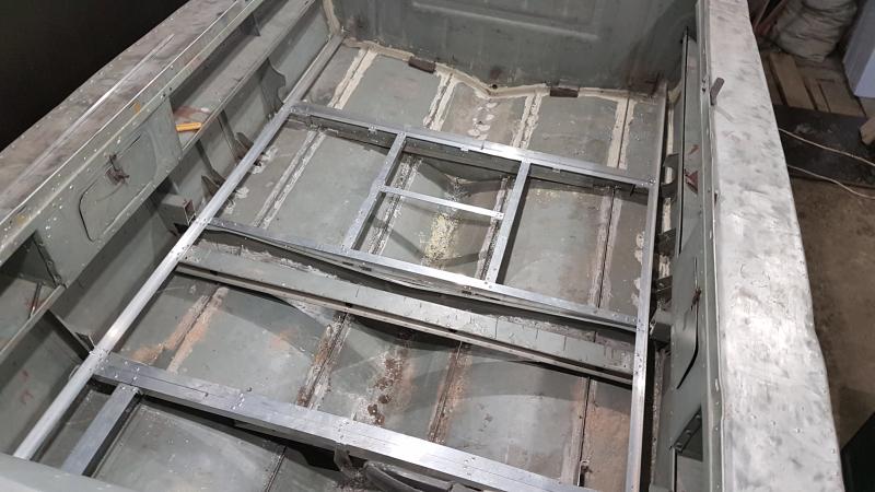

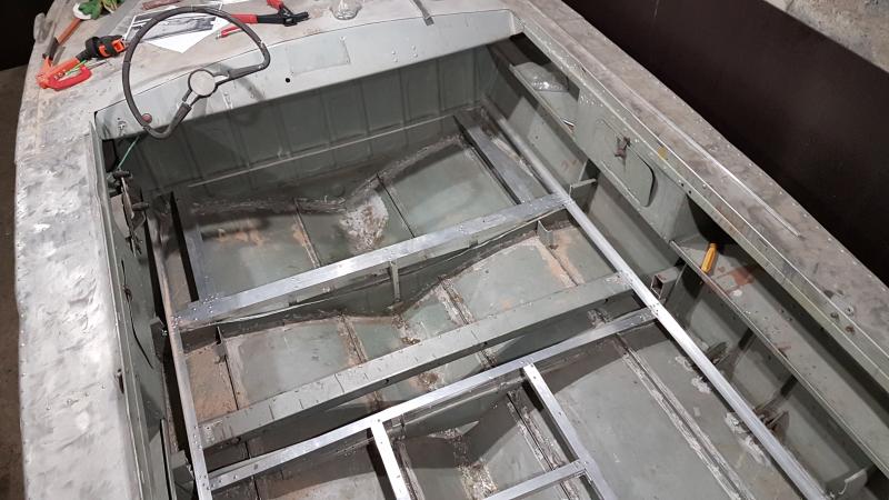

Потом срезал все лишние выперающие детали и сделал каркас для полов

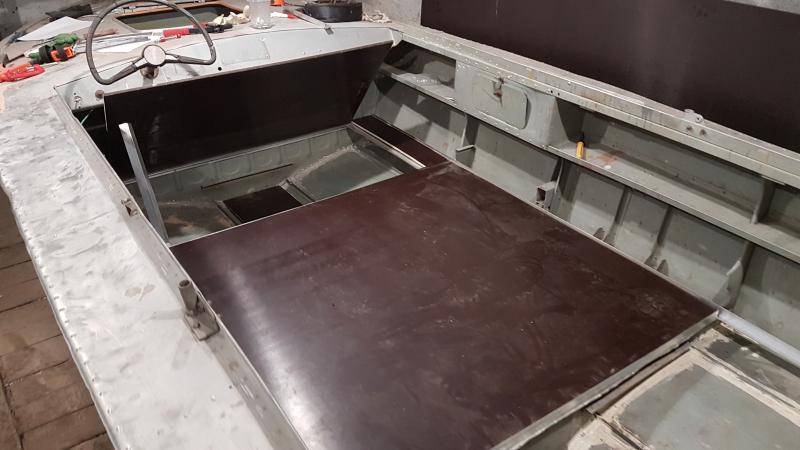

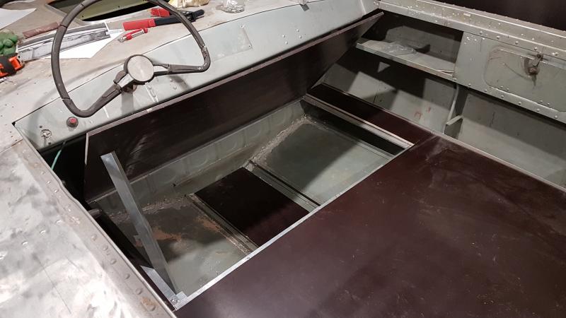

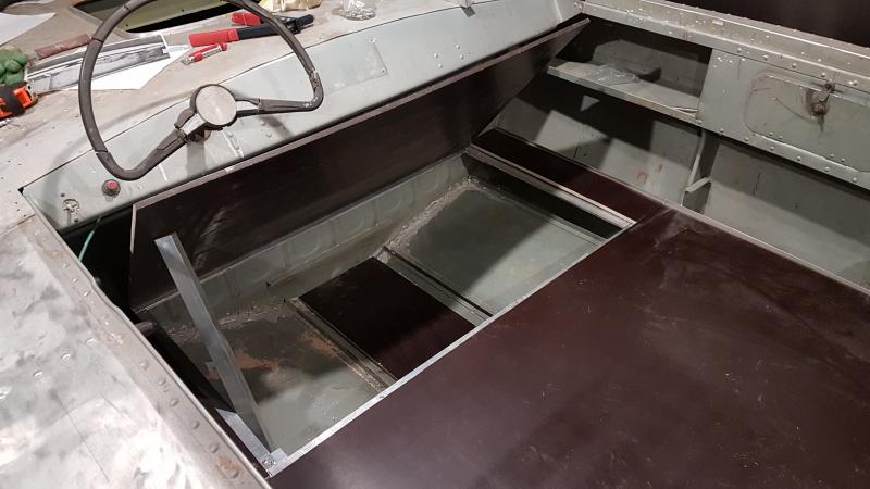

Шпангоуты подрезать не стал, все-таки важный элемент, но из за них новый пол стал выше заводского, в передней части аж на 12 см, минус конечно но зато появился дополнительный почти секретный :D рундук

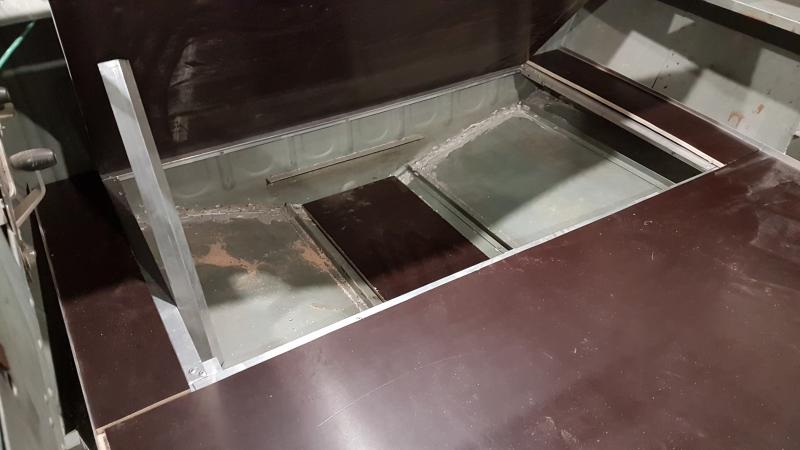

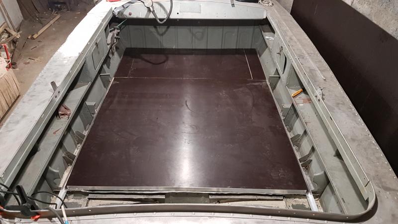

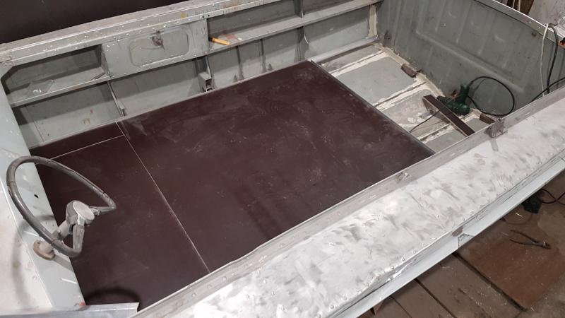

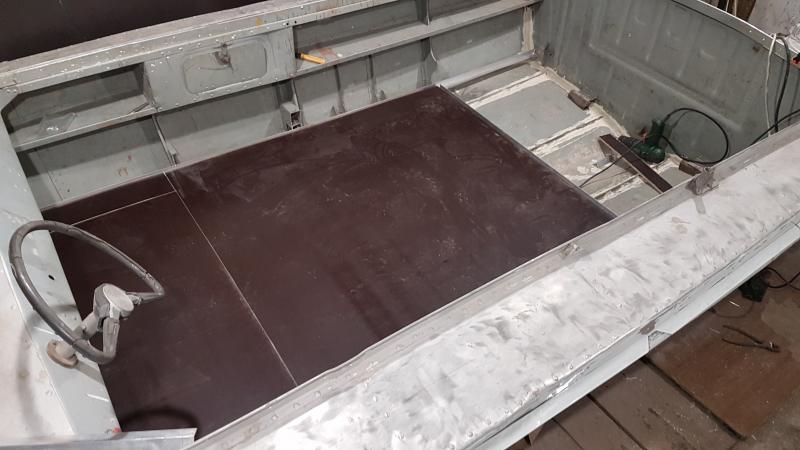

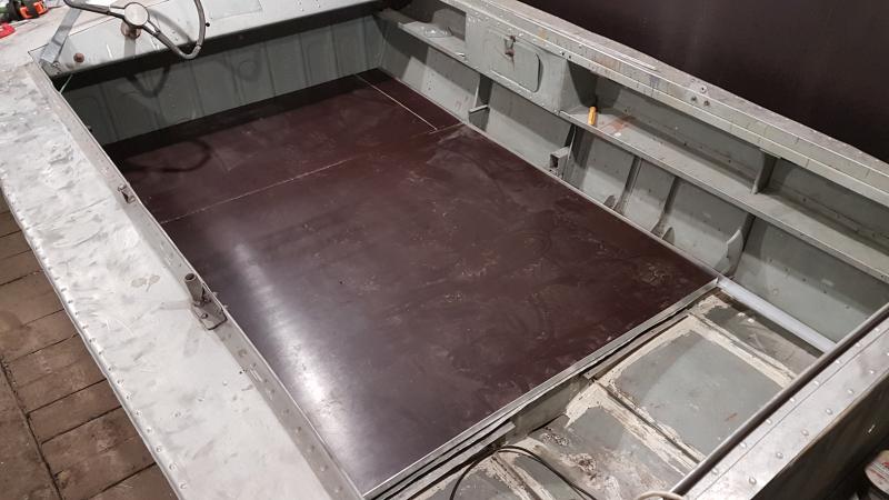

Вот такая картина нарисовалась :)

Тоже думал сделать в передней части рундук, но отказался, по скольку именно в это место буду приземляться прыгуны с носовой части. Сам, конечно, спущусь аккуратно, но за других не уверен.
А так молодец!

Об этом я тоже подумал, сделал там двойной уголок и крышку еще дополнительно усилю, опять же пол стал выше, доп ступенька уже не нужна ну и приземление с меньшей высоты будет не таким жестким :D
Виталь, руки "из плеч", с этим всё нормально :good: ... но ровный пол в П-2(2М) извини никогда не одобрю, ИМХО срезать силовые элементы и изменять центр тяжести лодки не есть гут... лучше б сразу купил бы П-4, он изначально хлифкий как сопля по сравнению с П-2... за то пол ровный :D ...

Стоп стоп, силовые элементы я наоборот не срезал, срезал только уши для сидений и поперечену для спинки, центр тяжести конечно стал немного выше, чтобы было не критично сделаю сиденья пониже,

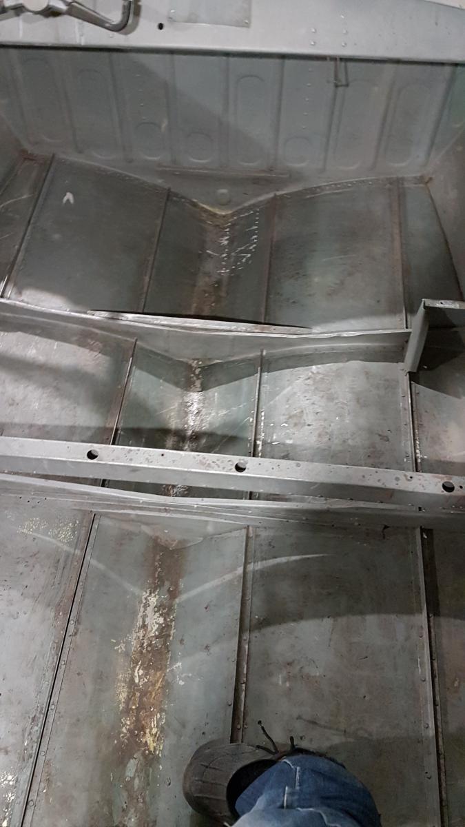

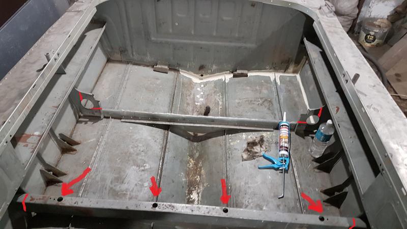

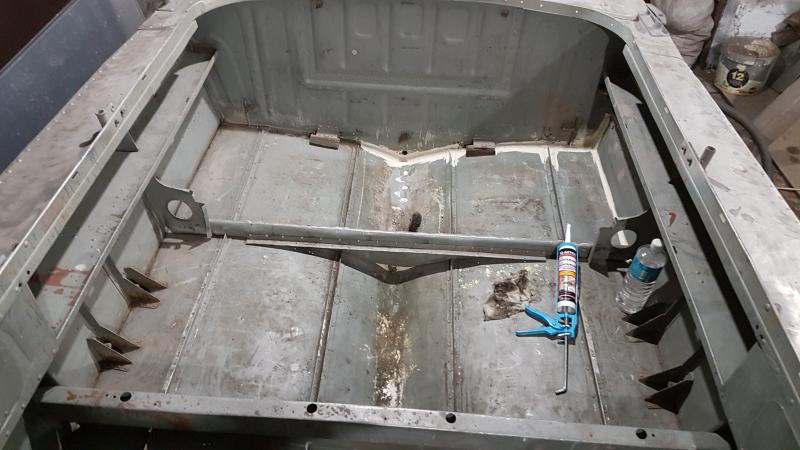

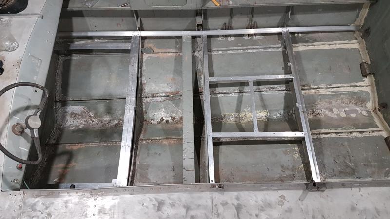

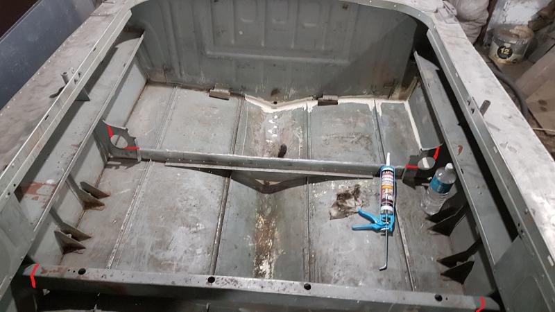

Вот что срезал

А распорка эта нужна именно для того чтобы в нее вставлять спинки переднего сидения (на фото отметил), она потому и такая мощная, чтобы спинки не свернуть назад, конечно крепость корпусу она добавляла, но куча уголков да плюс связаных между собой и шпангоутами да плюс фанера сверху и по бортам, думаю это все вполне заменит одну распорку,
  • 56 КБ Просмотры: 1 114
Мужики вы ошибаетесь, эта распорка не "просто держит спинки", она элемент жесткости., плюс косынки все, то же нужно восстановить хотя бы небольшим уголком приклепаным сбоку, иначе трещины всё равно появятся рано или поздно.
Я никого не агитирую, это ИМХО и конечно "Каждый сам себе злобный буратино"(с) :pardon:
з.ы. Мне жалко резаные лодки. Хотя если лодка на 2-3 года и потом "трава не расти", то пофиг :)
9 555
4 762
:) Да ничего критичного в отсутствии этой поперечины с корпусом П-2 не будет.Фанера частично компенсирует жёсткость.П-4 ходят и ходят с более мощными моторами! И ничего не разваливаются. :yes:

Перед этим ремонтом я общался с мужиками которые уже 15 лет прогрессы ремонтируют, конкретно по этой балке мне сказали что они их везде срезают, и проблем пока не возникало ни у кого, главное шпангоуты не резать, ну и подобную поперечину я планирую сделать под задним диваном, получается у меня она просто переедет на 60 см назад
Витал-крск сказал(а):
... подобную поперечину я планирую сделать под задним диваном, получается у меня она просто переедет на 60 см назад
Вот с этого и надо было начинать :D
qwertym
19.02.2013
2 935
172
Минск Беларусь
Илья
Yamaha F-40 BETL
Так и порешаем. Чтобы что-то отрезать надо где-то усилить. :D
