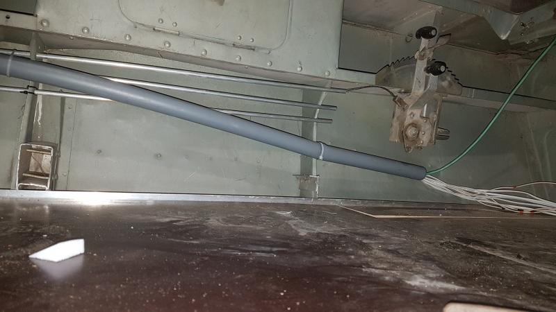

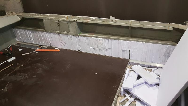

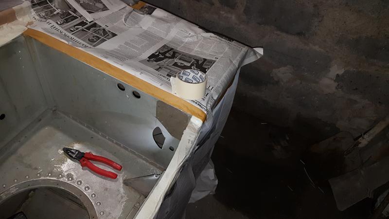

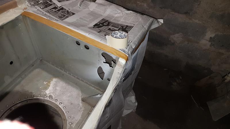

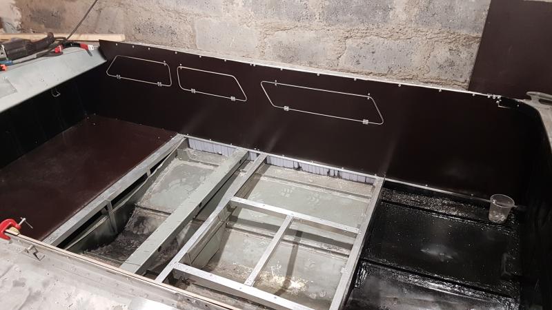

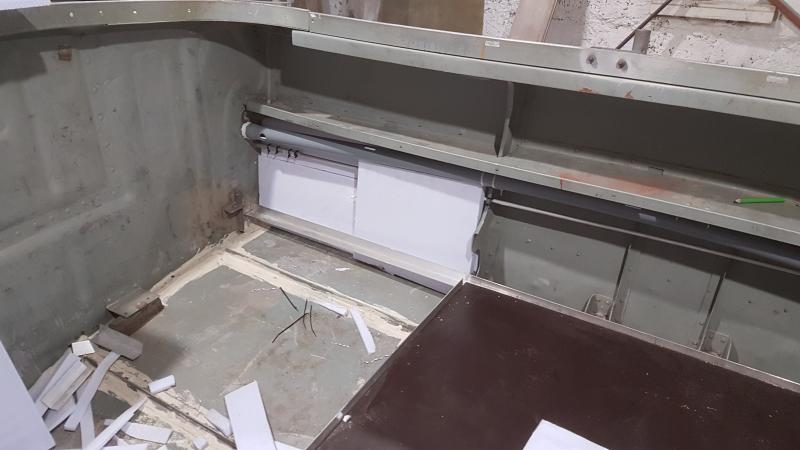

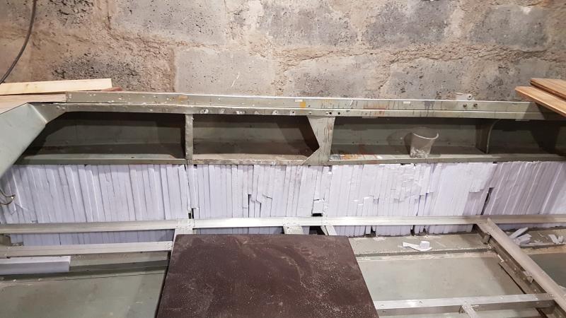

И снова здравствуйте, по немногу продолжаю ремонт, забил полости в бортах пеноплексом
Витал-крск
28.09.2016
144
Красноярск
Виталий
Прогресс 2м
Вихрь 30

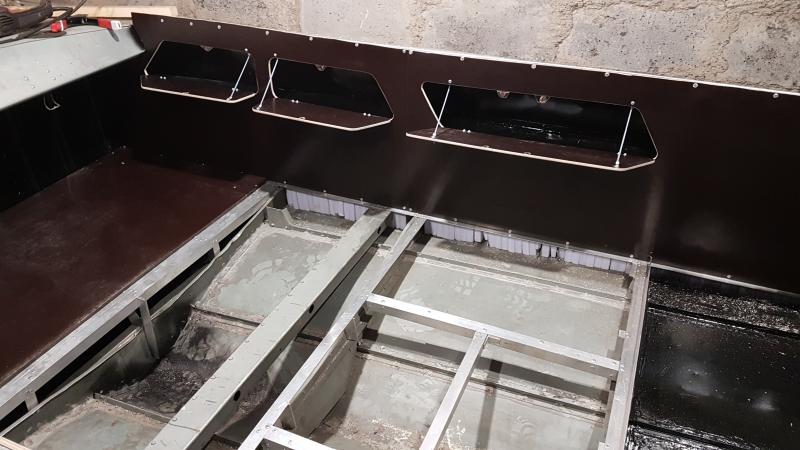

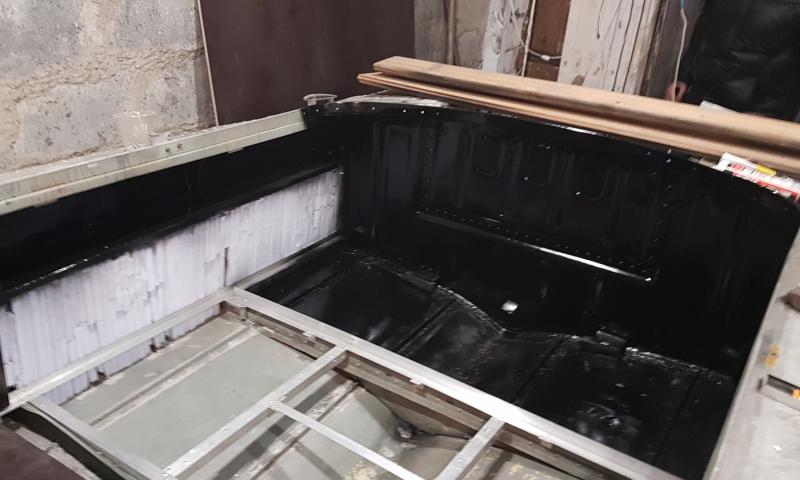

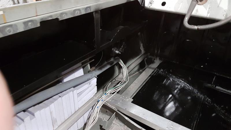

По левому борту алюминиевые трубки под троса и пвх труба под всю косу проводки
qwertym
19.02.2013
2 935
172
Минск Беларусь
Илья
Yamaha F-40 BETL

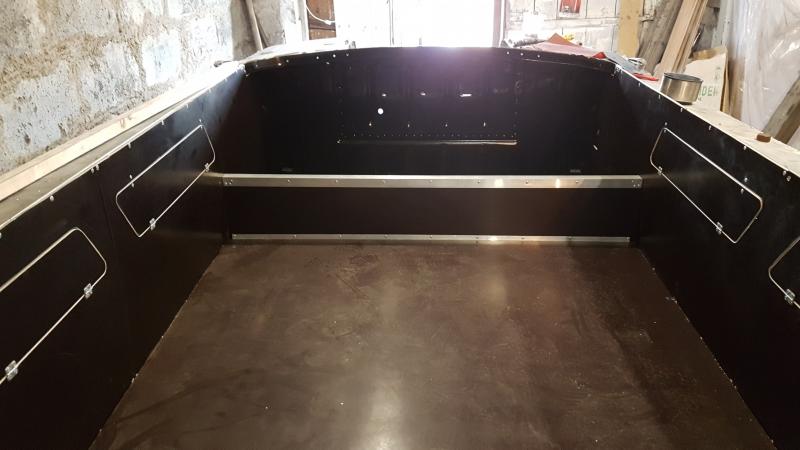

Да хорошо сделал. Лодка уже точно не утонет. А то что ты срезал подставку для седел. Так ее все срезают.Молодец +

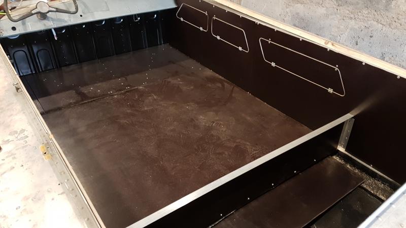

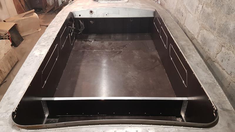

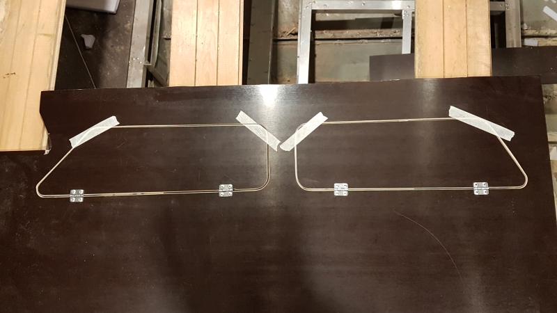

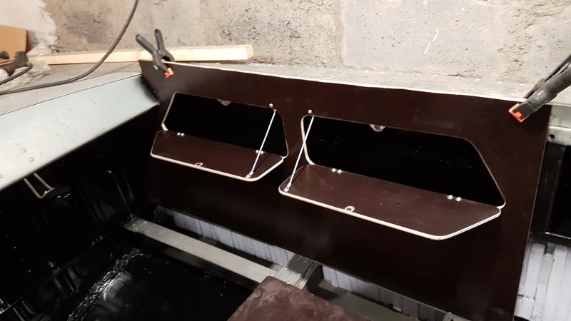

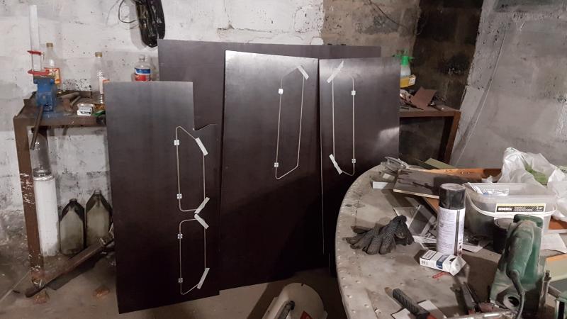

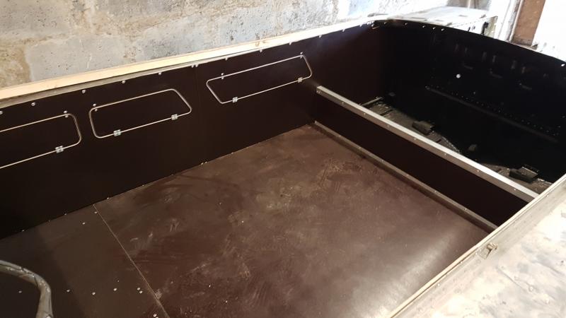

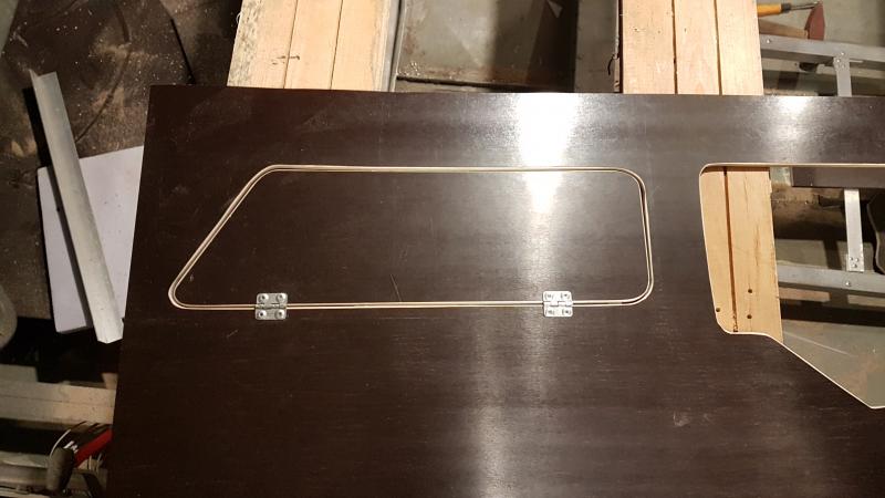

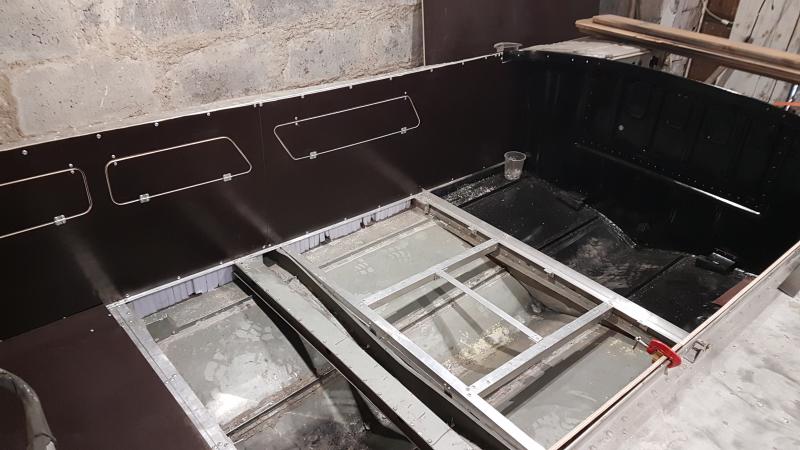

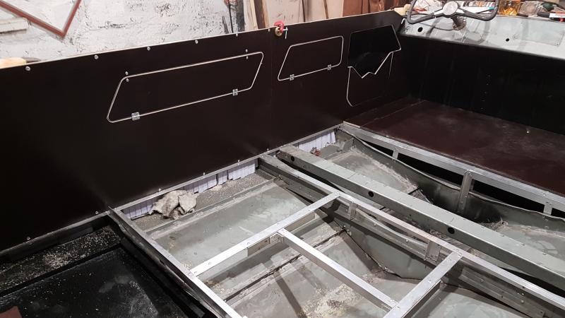

Обшивка с карманами супер! Фреза вырезала на станке?
9 555
4 758
Без комментариев +!
Серега44
14.09.2016
44 регион
Прогресс 2, почти 2М
Меркури ME F 25 ELPT EFI
Да-да, )))) ЧПУ??
qwertym
19.02.2013
2 935
172
Минск Беларусь
Илья
Yamaha F-40 BETL
Витал-крск
28.09.2016
144
Красноярск
Виталий
Прогресс 2м
Вихрь 30
qwertym сказал(а):
Витал-крск сказал(а):
нет лобзиком, ручками ручками :)
Витос. Признайся Чесно... :)
Лобзиком правда, потом брусок с наждачкой чтобы скрыть все неровности

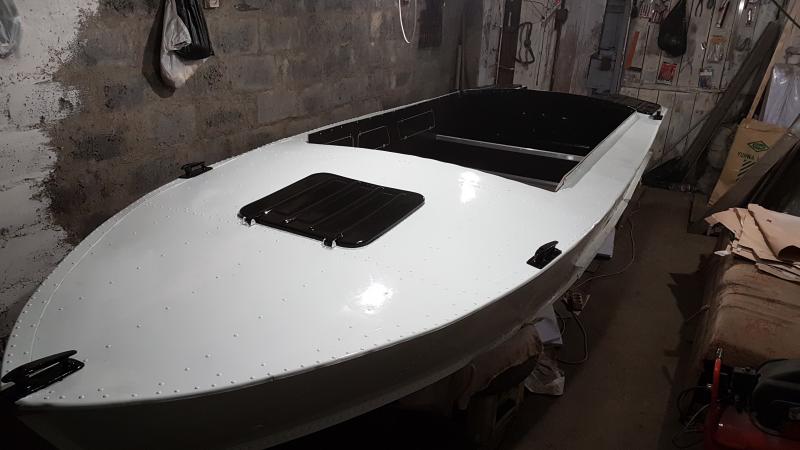

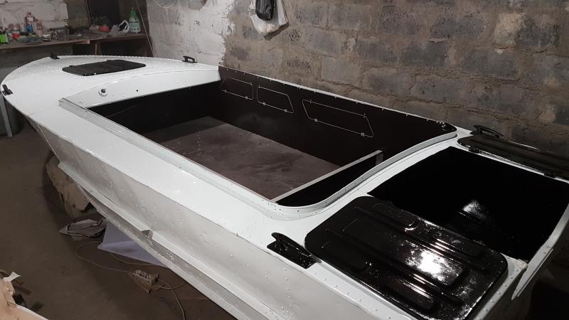

Всем ПРИВЕТ) :D Вот нашел время подвыложить немного фото )

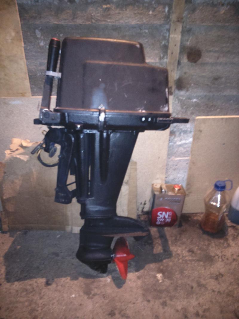

На Японский мотор денег пока не хватает) поэтому прикупил КЛАССИКУ))) Вихрь 30 за 5000р. зато с эл.стартером)

Мотор на удивление завелся с пол оборота и работал на холостых как нормальный)

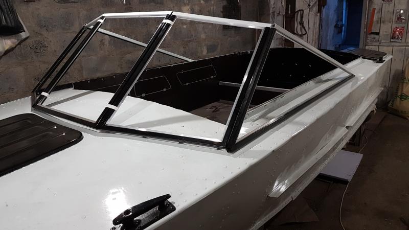

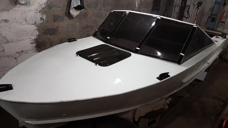

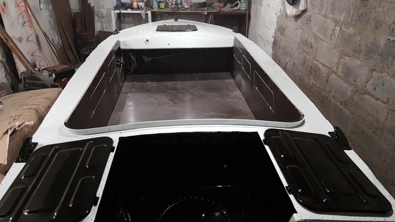

Сезон уже начался поэтому доделать до ума стекло я не успел, и сиденья тоже не сделал) оставил это на следующую зиму)

При первом же тесте мотор сломался))))))) (редуктор и помпа) и его починил)

При втором тесте мотор опять сломался)))))))))))) (зажигание) я его опять поченил)

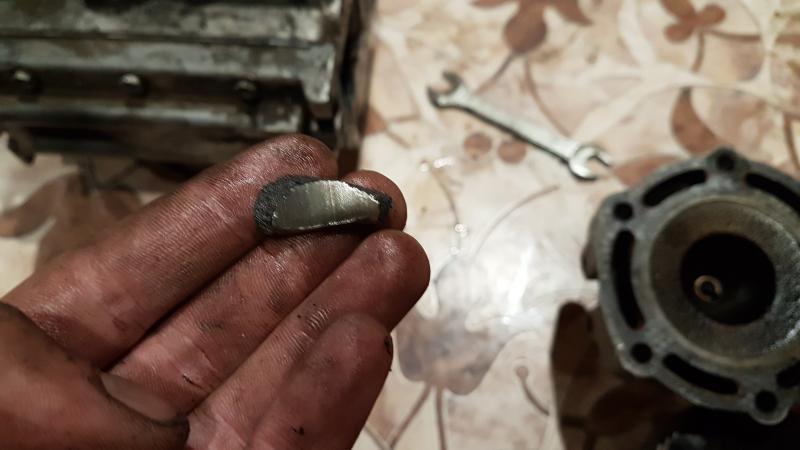

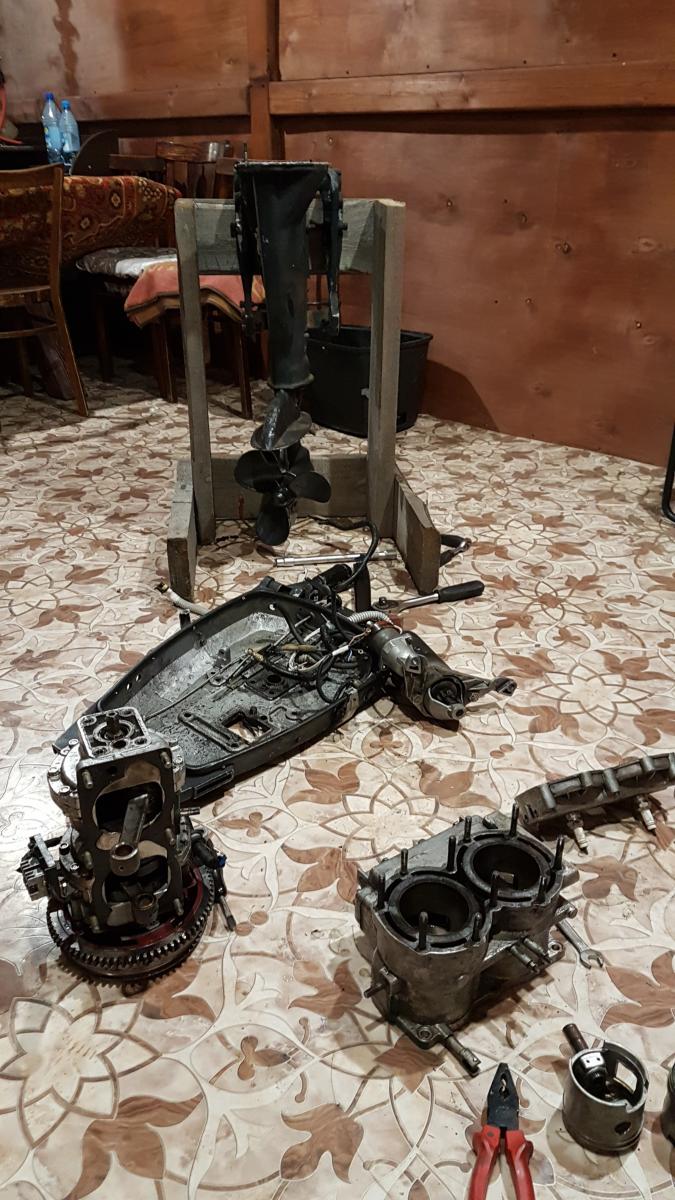

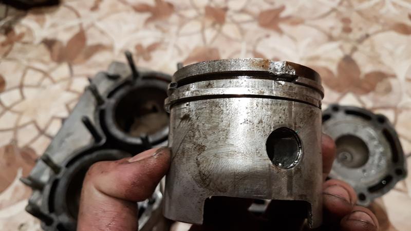

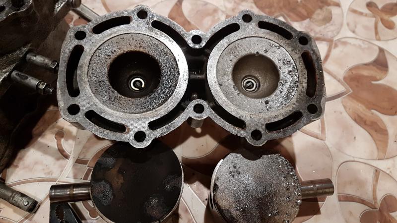

При третьем тесте мотор тоже сломался, на этот раз застучал, (поршневая)
Витал-крск
28.09.2016
144
Красноярск
Виталий
Прогресс 2м
Вихрь 30
Желание было его отстегнуть и утопить в Енисей)
