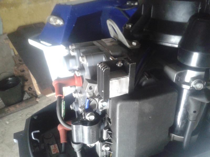

получил посылку,поставил на свой мотор.встал на штатное место.

За фото - спасибо!!!
Пользователям Ямах - 40XW (и их китаекопий): в штатной площадке мотора сверлите ещё отверстие под установку регулятора, не стесняйтесь (на фото выше так и сделано). При установке на имеющееся отверстие приходится сверлить площадку регулятора вот прям впритирку к герметику - можно повредить (и повреждают).

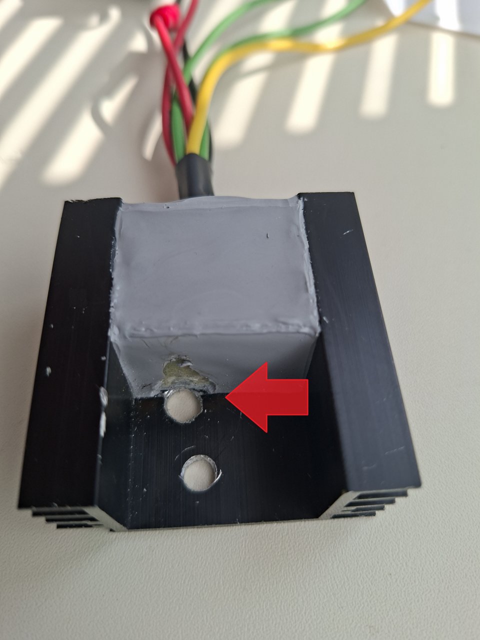

UPD 16.06.2026:
Вот ТАК сверлить НЕЛЬЗЯ!
271374
Да ещё тупым сверлом. Результат: повреждение герметика и материала печатных плат. Результат: замыкание управляющего транзистора на корпус через "наплыв" от сверления и ... сдохло, естественно. Гарантия тоже мимо.
