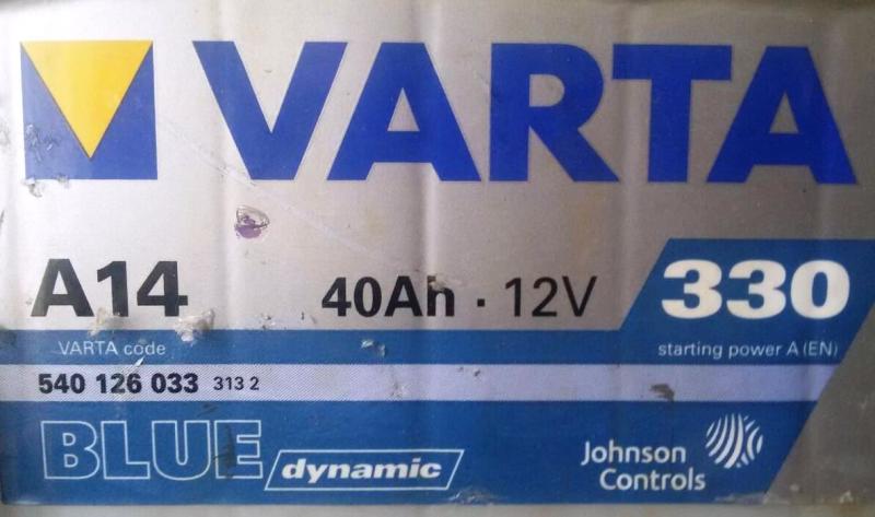

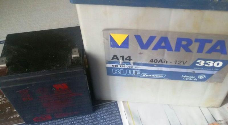

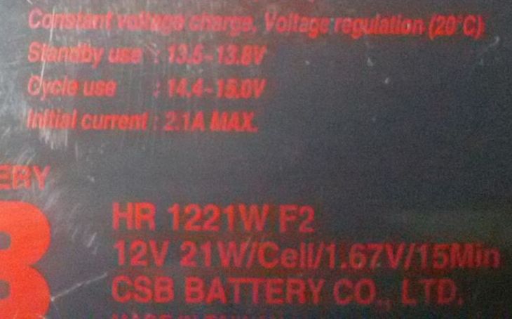

Я планирую использовать вот такие акб...
Их емкости хватит сгладить пульсации после тирристора - семистора... один от блока бесперебойного 3.5А часа, второй 40 Ач.
И.... давайте не улыбаться про авто... Там координально другая система. И вы прекрасно это знаете.
Раз нет кондеров, то чем Ваш отличается от стоковых китайских за 300 руб. Так те то хотя бы в корпусе приличном. Я на самом деле и заинтересовался Вашим изделием из за обещанного наличия стабильного напряжения на выходе.

По порядку:
  1. "импульс". Любой регулятор - импульсная техника. Хоть шунтирующий, хоть не шунтирующий.
  2. Китаескутерных нешунтирующих я не видел. Ни разу. Видел закошенные по внешнему виду, с Али. Внутри ПРОСТО диодный мост.
  3. Еще раз повторю: при наличии АКБ никакие конденсаторы не нужны. Если читали, то мой регулятор не запустится без АКБ. Совсем. Напрочь. И выключится, если АКБ отпадет "на ходу". И в стоковых нешунтирующих (Мерк, Тохацу и т.д.) никаких электролитов тоже нет. Зачем? В АКБ этих микрофарадов - мильён :D
  4. Емкость АКБ зависит от потребителей. Я рекомендую 4,5Ач минимум. 7 - хорошо, 12 - оптимально, 18 - отлично. Есть стартер - тогда нужно еще больше. Ваших АКБ как буфера хватит по за глаза.
  5. Размер маленький из-за применения SMD-компонентов. Никаких дросселей там нет. Зачем?!!! Управляемый тиристорный полумост.
  6. Заливаю "Автосилом" 300 град.С
