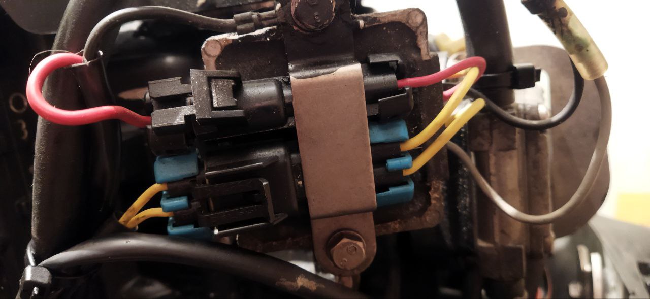

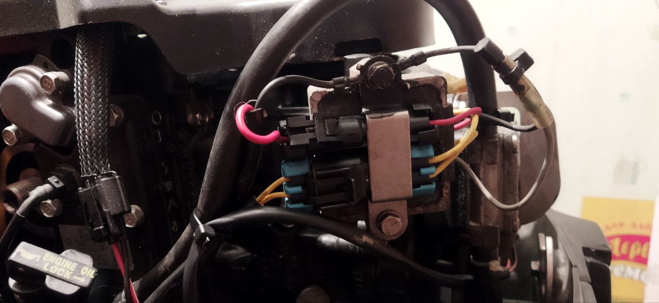

Доброго времени суток! Помогите советом: приобрёл Мерк бигфут 25, 2004 год, 4т, дистанция, электрозапуск. Вопрос: нужен ли на него выпрямитель регулятор? Нужна зарядка аккума и уже от него потребители.

Регулятор идёт штатно.
Ну...если не спи...ли)))

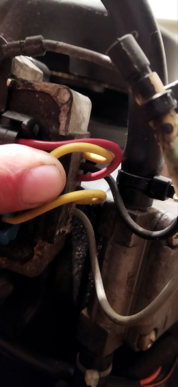

Вот энто он наверное? И извиняюсь за (может) глупый вопрос, какие провода выход из него?
Это просто провода.
Генератор - жёлтые. Смотрите, куда идут. Должны в алюминиевую коробочку.

Это просто провода.
Коса жёлтых проводов с генератора идёт как раз таки в эту коробочку, на ней расположены фишки, поэтому коробочку заслоняют.

Да, всё верно. Просто она обычно ребристая, а тут нет. С генератора в неё заходит 2 жёлтых провода, выходит 5 проводов (справа).
так то она у ямахи ф 40 у меркурия ф 40 карбюраторной алюминивая каробочка. ребристых не встричал на этих моделях

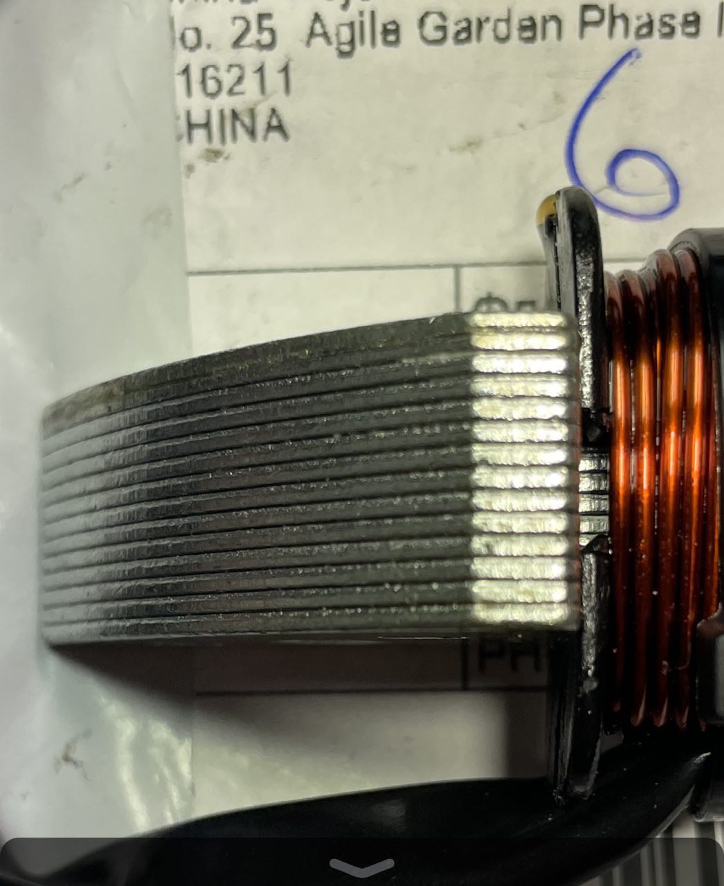

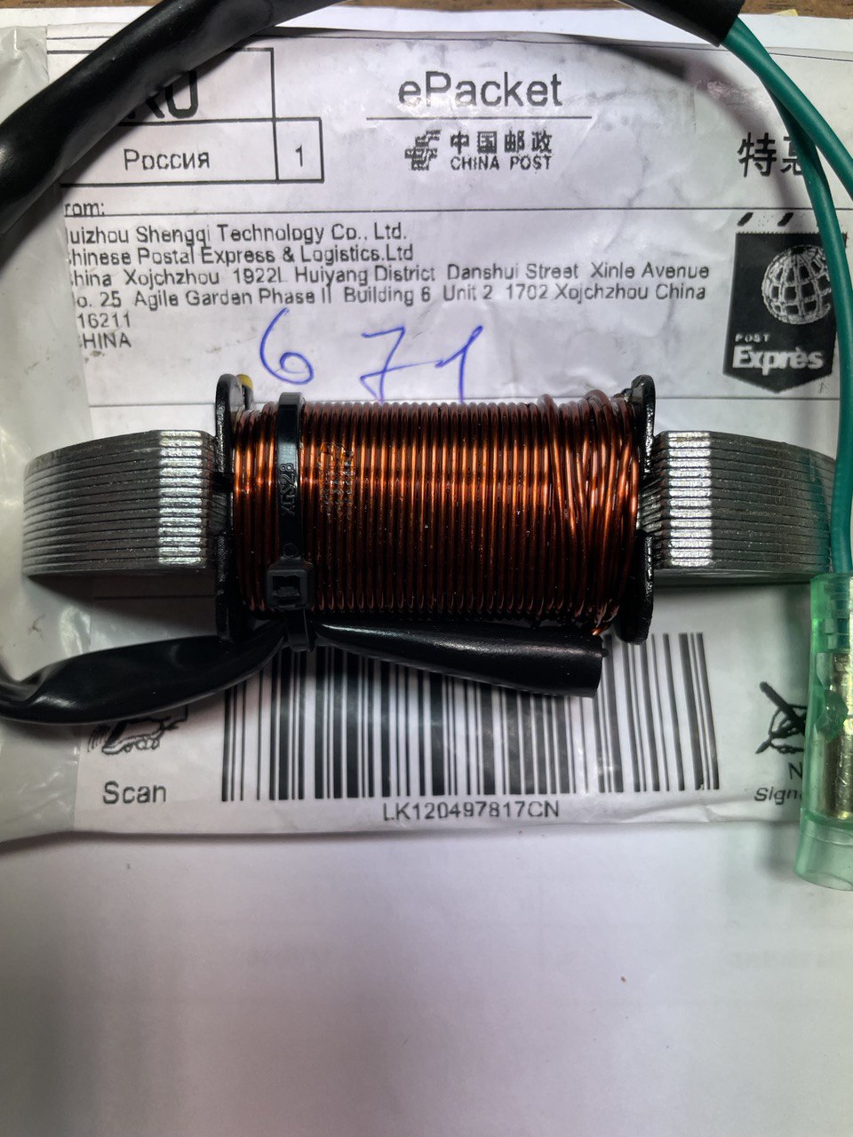

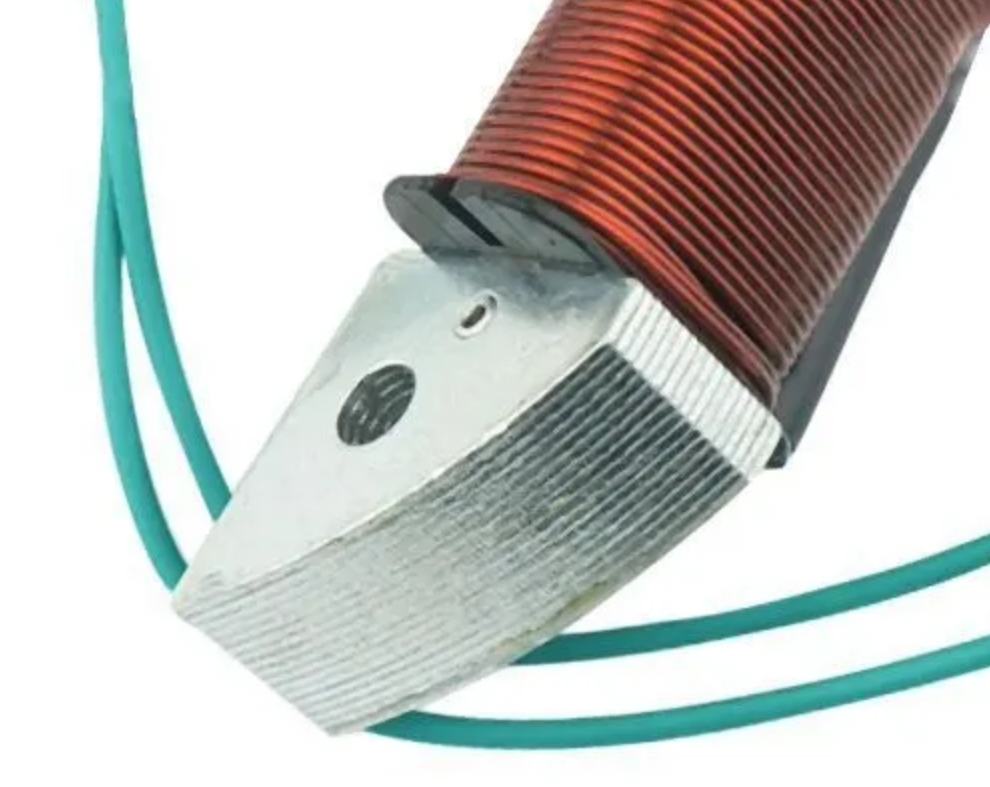

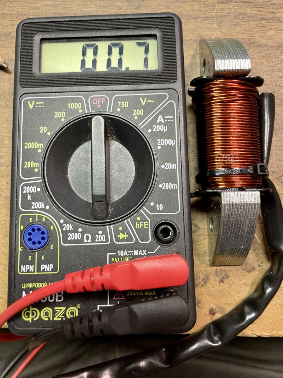

Василий, пытался с вами связаться по соцсетям, но нигде не могу вас найти по указанным в 1 посте реквизитам.
Вопрос в следующем: Заказал на Озоне катушку, на фото она состоит из 17 пластин, а пришла из 14. Следовательно ее индуктивность будет меньше. Сопротивление обмотки очень маленькое.
В связи с чем вопрос. Стоит ли ее устанавливать или она работать нормально не будет.

:snimau shlyapu:
Мощность меньше. Ставьте. По регулятору пишите в личку.
