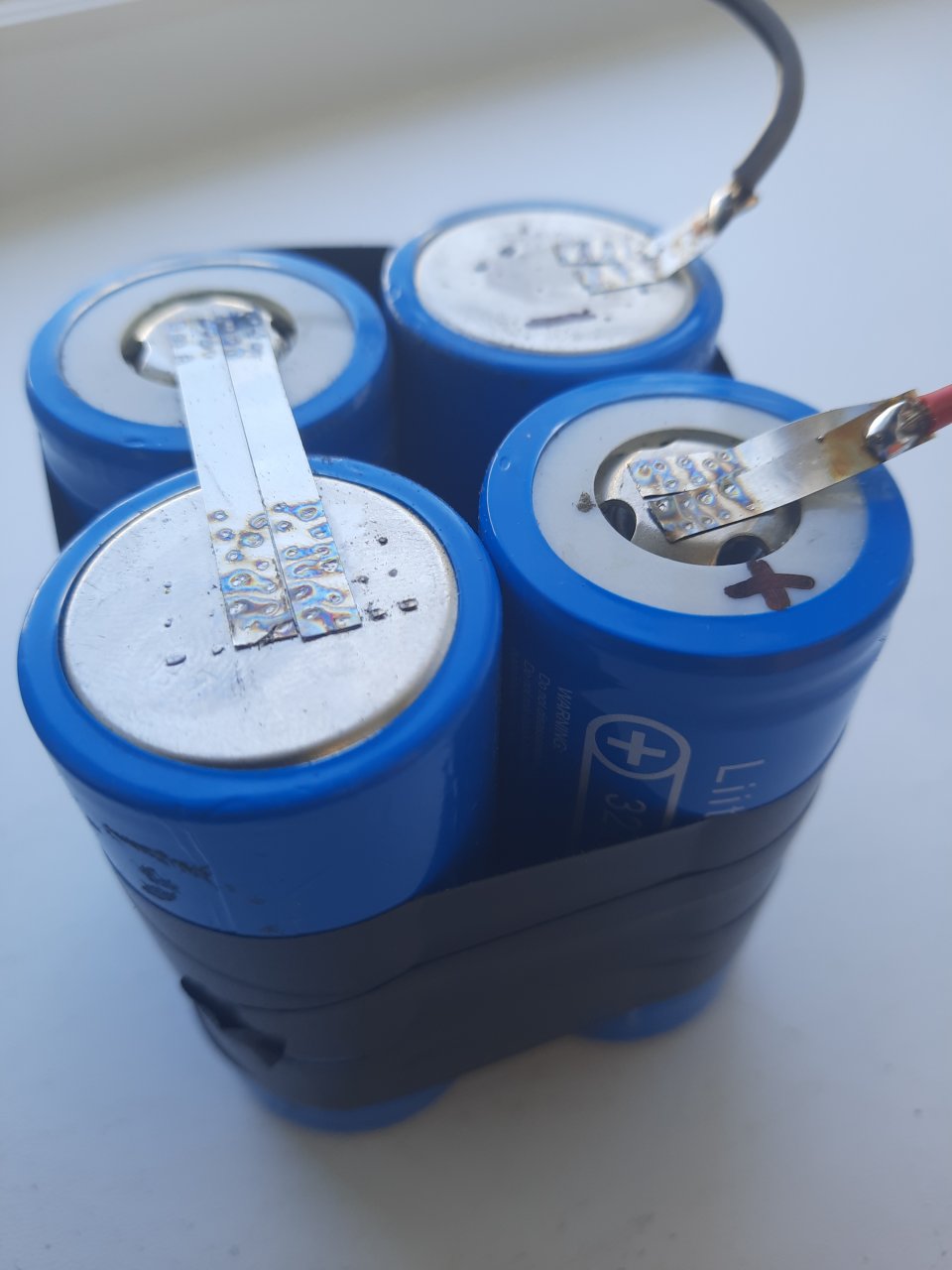

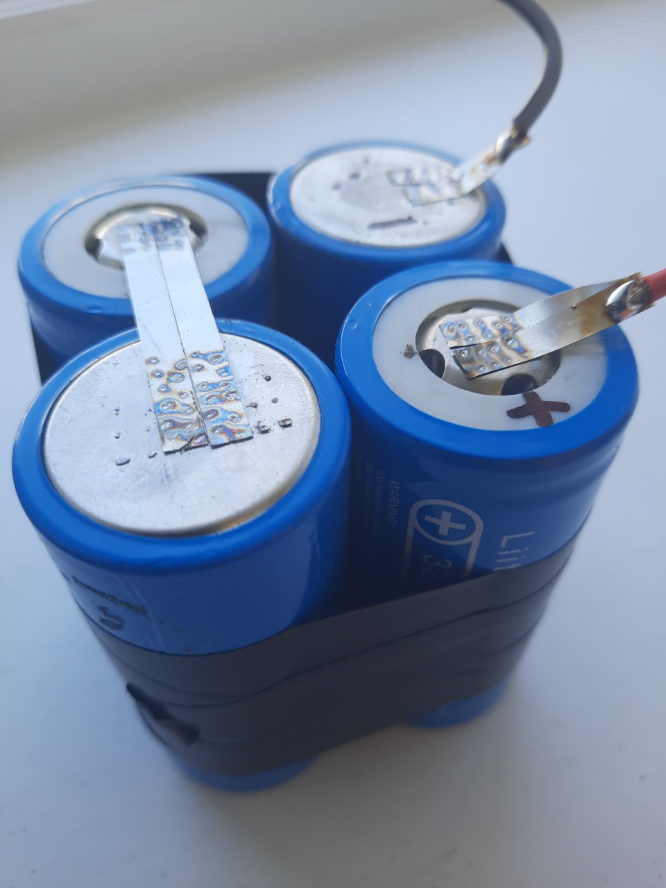

Сегодня день эксперимента по заряжанию через регулятор литиевого аккумулятора, именуемого в народе "лифером" (LiFePO4).
243395
В качестве подопытного 4 соединённых лиферных банки по 7ач от Литокалы (сам угараю от названия конторы)))).
БМС нет!!! Ради чистоты эксперимента. В качестве источника энергии применён стенд, схема которого приведена в начале темы. Ток зарядки чуть более 2А - ограничен лампой в стенде. Итого: всё зарядилось до начала регулирования 14,2В и перешло в режим стабилизации напряжения. Ничего не шарахнуло))) Аккумулятор даже не потеплел.
Следующий этап: прицеплю БМС. Которой у меня нет...((( пока ещё...

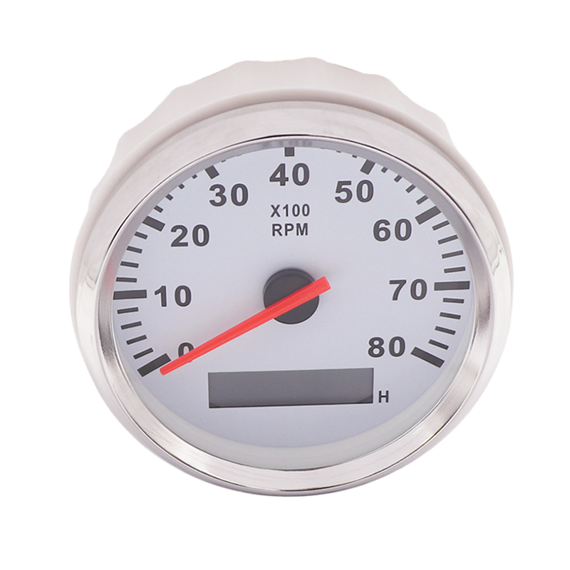

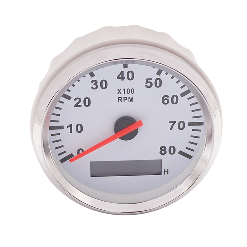

Доброго дня, Василий! Переделал свой Mercury 40 MH на дистанционное управление. Всё подключал сам по схемам с интернета. Всё работает на отлично. Но осталась одна проблема. Нужна ваша консультация по настройке тахометра. Для начала исходные данные:
Тахометр поставил такой
244398
Регулятор с Алика такой
244399
Подключил тах. к переменке с генератора. На первом испытании стрелка летала туда-сюда в произвольном порядке. Поставил в настройках коэффициент 3. Стартанул. Обороты показал адекватно до 4000 тысячь, а выше опять заплясал по всей шкале. И больше вообще адекватных показаний не видел. Мог просто на ноле лежать, мог до упора на второй оборот уйти и зависнуть.

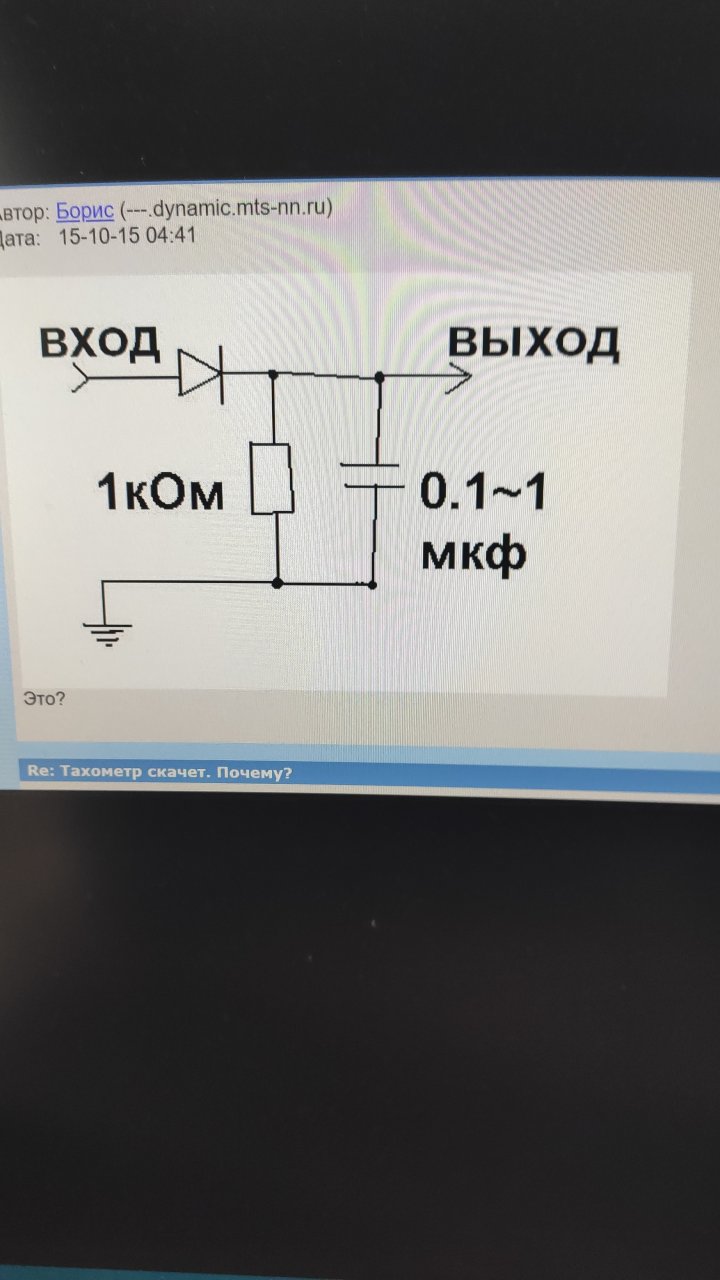

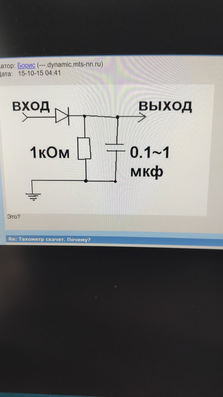

Слепил схему фильтра от помех вот такую
244402
Тахометр от датчика индукции вообще лег на ноль и не двигался. Перецепил на генератор. Началась та же свистопляска.

ни о чем картинка не говорит. Надо характеристики диапазона входного сигнала.
Шунтирующий регулятор, поэтому и тахометр глючит при сигнале от генератора. Напряжение изменилось: потому что Китай или батарейка в тестере села ))).

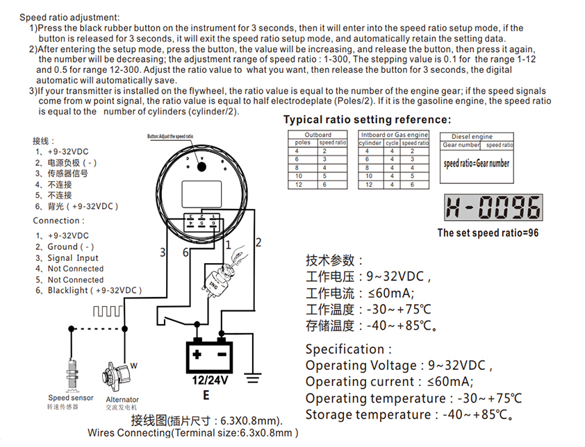

Спасибо за ответ. :yes: По поводу характеристик входного сигнала ни чего не нашел. Только инструкция на Китайском. Типа аналог тахометра KUS, только диапазон настройки коэффициентов побольше, от 1 до 300.
244408

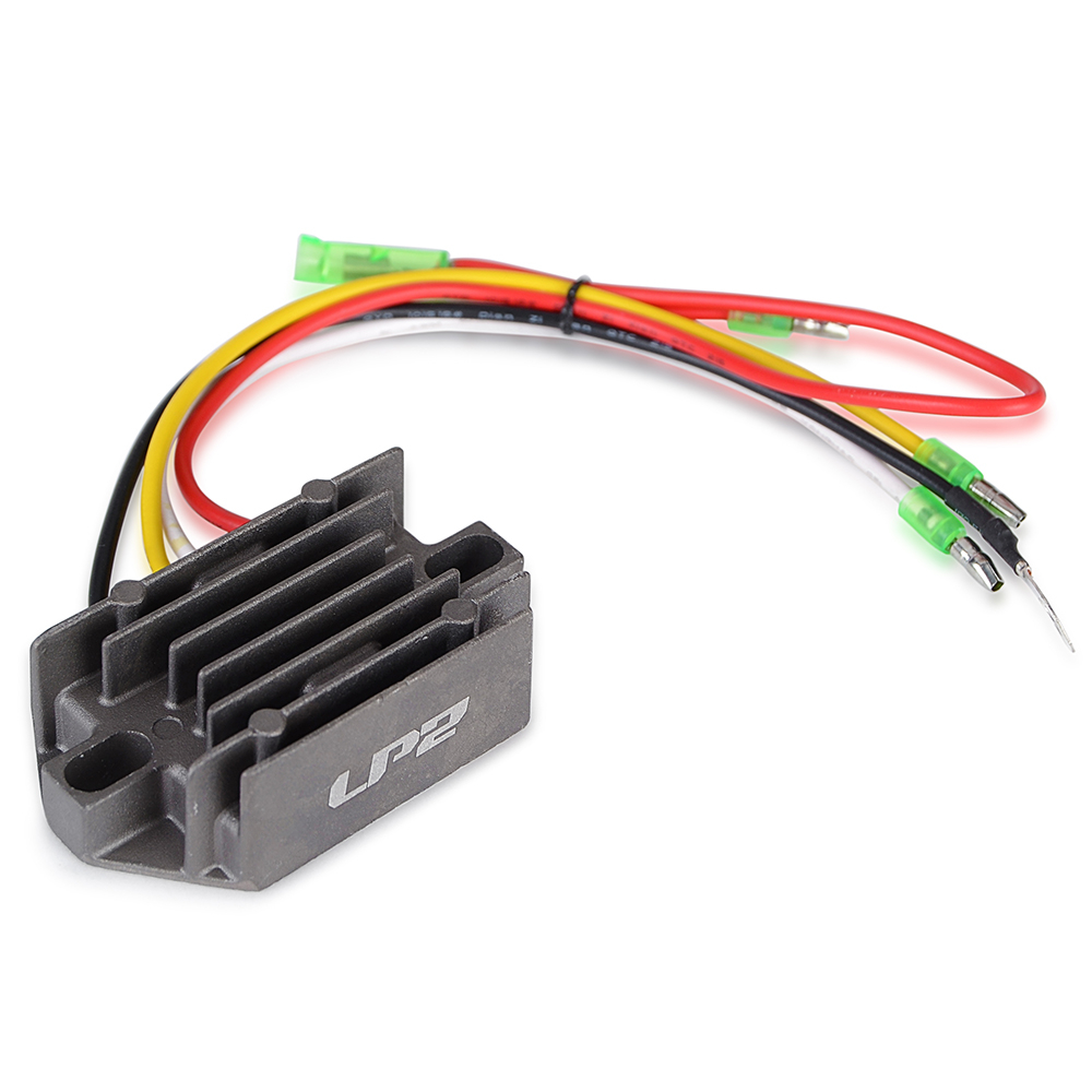

Если, что, я понял так, из шапки темы, на мой движок Ваш регулятор будет 3100 стоить с доставкой?

Василию спасибо. Поставил регулятор. Вчера выехал на реку. Тахометр заработал сразу правильно без всяких фильтров. На холостых в районе 850-900 в полную тапку 5200 плюс минус.:) Моя довольна результатом. зарядку показывает 14,2-14,3 в полную газульку:good:

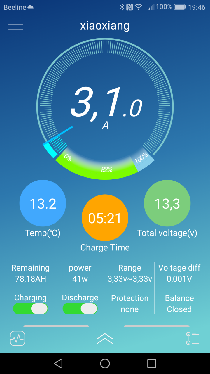

...Следующий этап: прицеплю БМС...
Буду краток. При наличии БМС регулятор отключается - уходит в защиту. Почему - расписывать не буду. Особенности работы тиристорного нешунтирующего регулятора.
12 411
3 903
Очевидно БМС, видит низкий, или высокий уровень пиковой амплитуды заряда. :yes:

3 903
Ну да, как-то так)))
Стабилизация видимо нужна дополнительная, что бы БМС не ругалась.
Но это уже усложнение схемы регулятора. Нужно оно, или нет, не знаю, но догадываюсь что скорее всего не нужно.

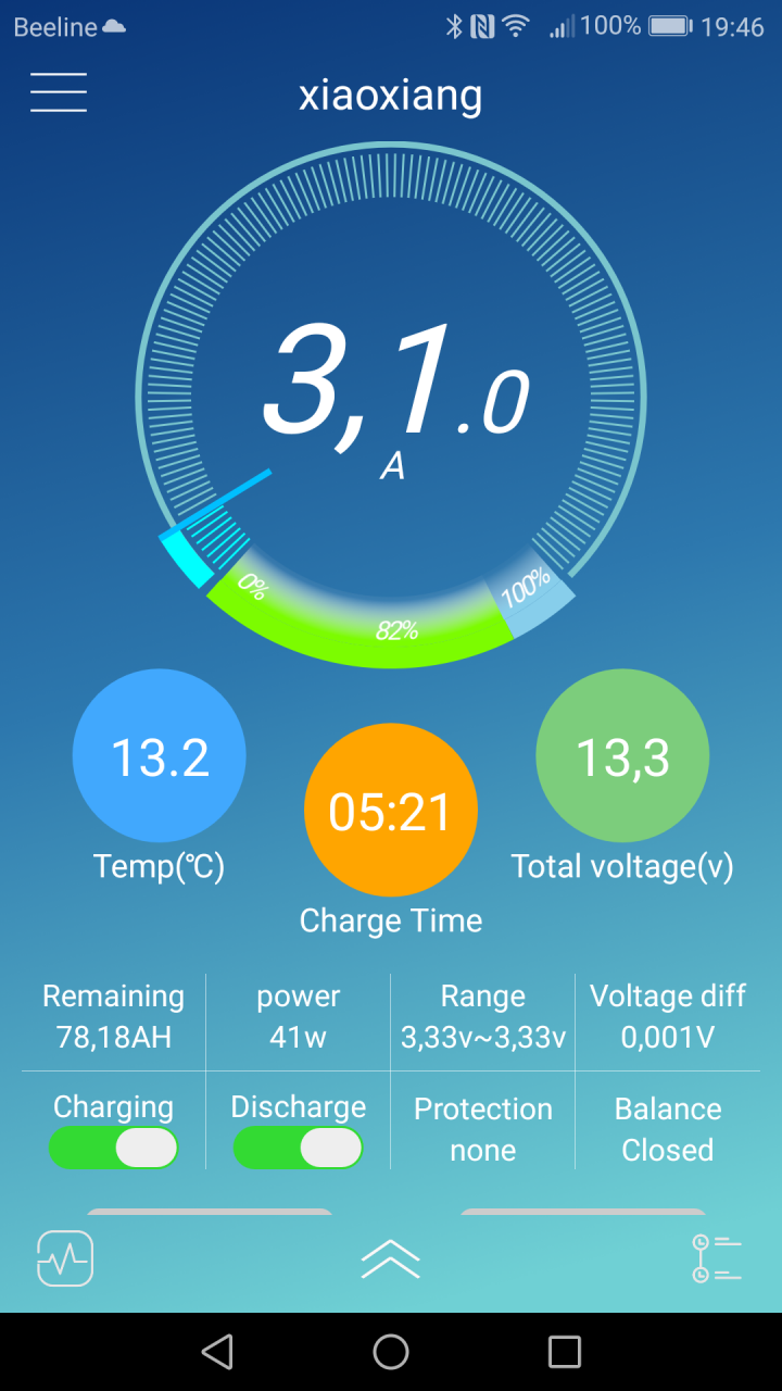

Это происходит когда акб полностью заряжена?Просто эксплуатирую ваш регулятор на МеркоТохе 30 2т и акб ЛиФеПо4 100А/ч.Зарядка не пропадает.Но сценарий такой.На водоём приезжаю с полностью заряженной акб.Потом отход от берега на электромоторе,электротрим,включен эхолот и какая-то часть энергии потрачена.И дальше генератор не в состоянии полностью зарядить батарею.Правда мотор выдаёт только 3А из положенных шести.Что бы выяснить причину надо съёмник маховика мастерить,но некогда.
