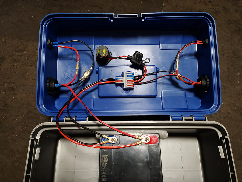

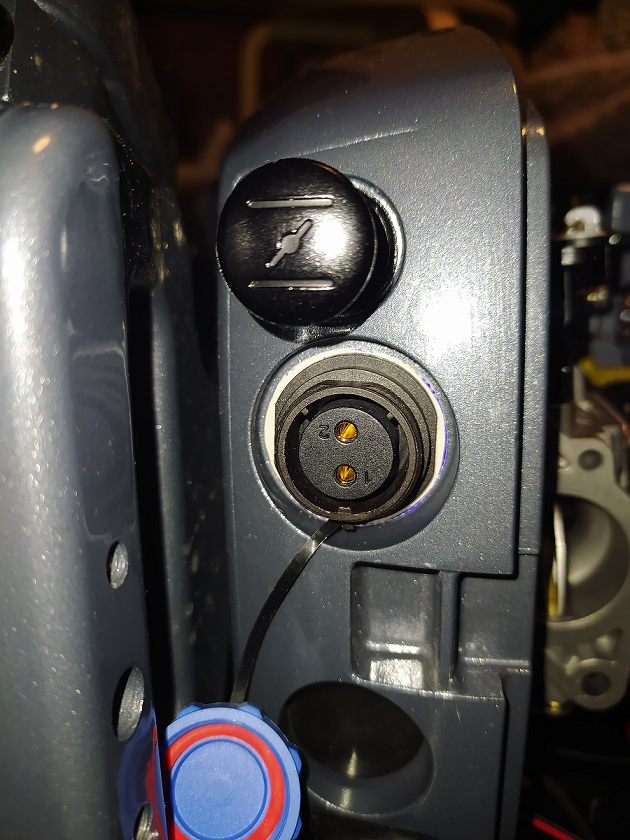

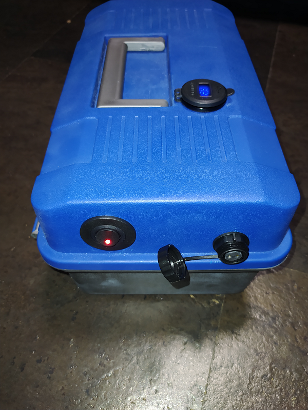

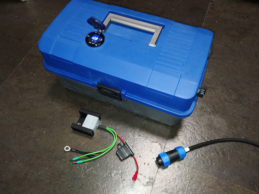

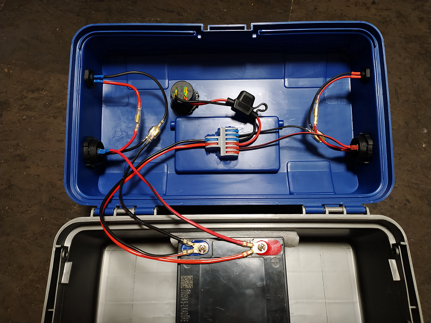

добрый день друзья, пришло время поделиться своим опытом использования приблуды от Мастера))
РР был заказан зимой и только сейчас мне удалось его протестировать (остался очень доволен).
для того, чтобы все работало как надо, я собрал бокс с вольтметром, 2-мя USB и акк в 15а/ч на борту (бокс получился небольшим 30х15х20, важна была мобильность).
заряд на максимальных оборотах приблуда выдавала 14,3V и за 10 дней проведенных в дали от цивилизации мне хватило одного аккумулятора.
каждый день источниками потребления были 7" Echomap UHD гармин и 3 смартфона.
резюмируя...в связке РР и бокс отработали на 5+

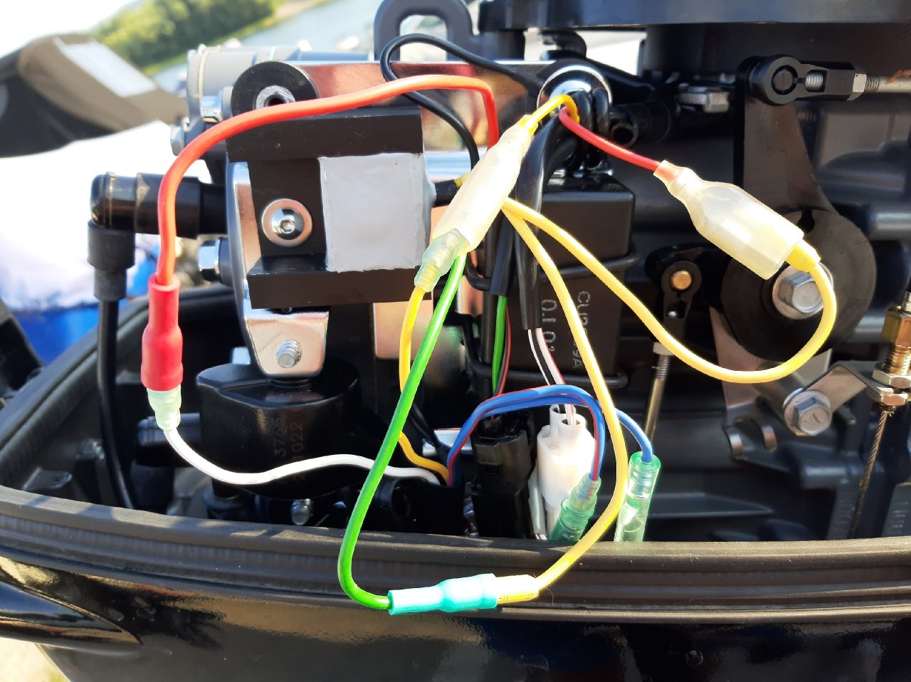

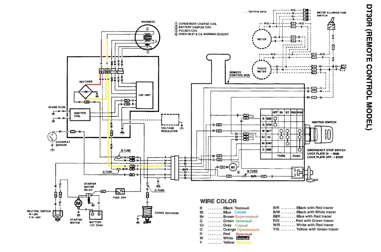

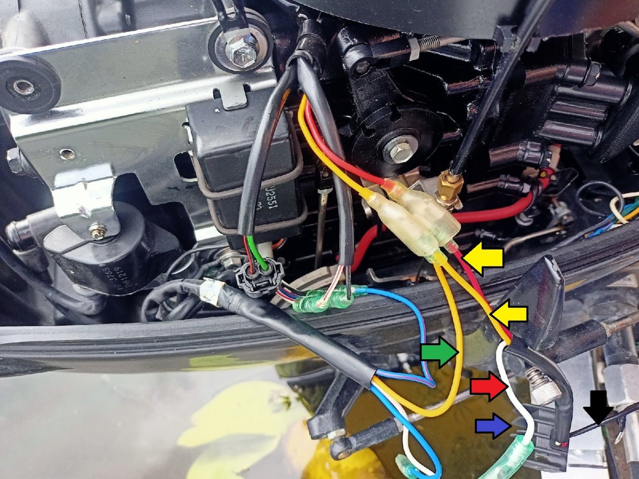

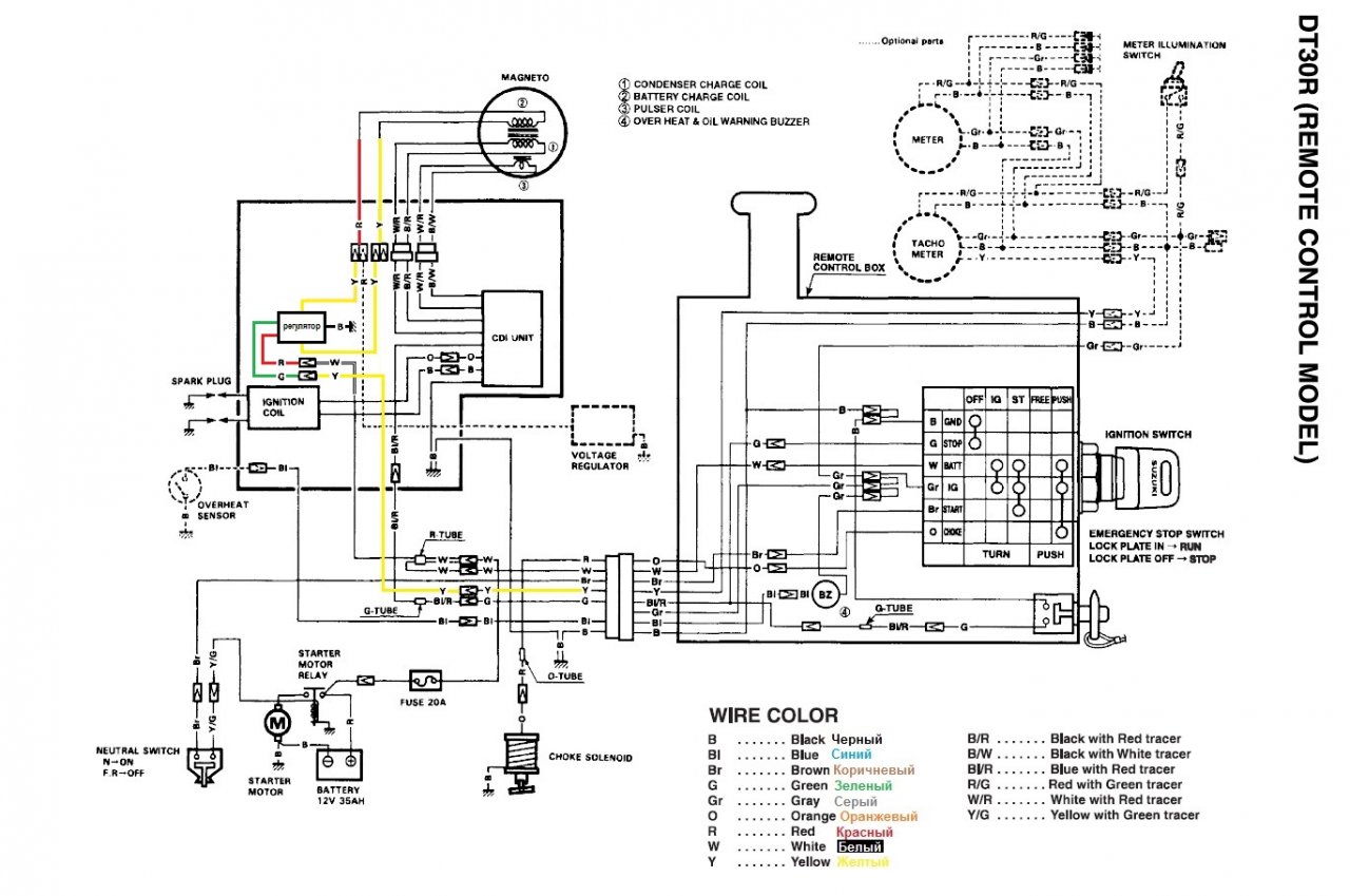

Для запутавшихся при установке регулятора на Сузуки: DT-30RS и другие с электростартером. Замена штатного выпрямителя.
Схема DT-30RS (в начале темы тоже есть):
211386
Картинка:
210782
Все переключения согласно схеме. Штатный выпрямитель уже откручен - синяя стрелка.
  1. Отключаем красный и желтый провода - желтые стрелки. На их место желтые от регулятора. Это провода от генератора.
  2. Отключаем белый провод - красная стрелка. На его место красный от регулятора. Это провод на плюс АКБ.
  3. Отключаем второй желтый - зеленая стрелка. Переключаем его на зеленый от регулятора. Это провод на вход тахометра. Если у вас таха нет, то просто отключите желтый, пусть так висит.
  4. Черный есть черный. Открутили - прикрутили. Это провод корпуса/массы/минуса аккумулятора. Черная стрелка.
  5. Обязательно!!! меняем предохранитель на белом проводе на 7..8А. Штатный - 20. Куда такой??? У вас не сварочный аппарат.
Всё!
247520
Кому "ничёнипанятна", тот обращается к электрикам.
ЗЫ: не поленюсь если, то схему наподписываю. Но...надо дружить с английским :) жизнь такая.
А вот так установлено:
258636
