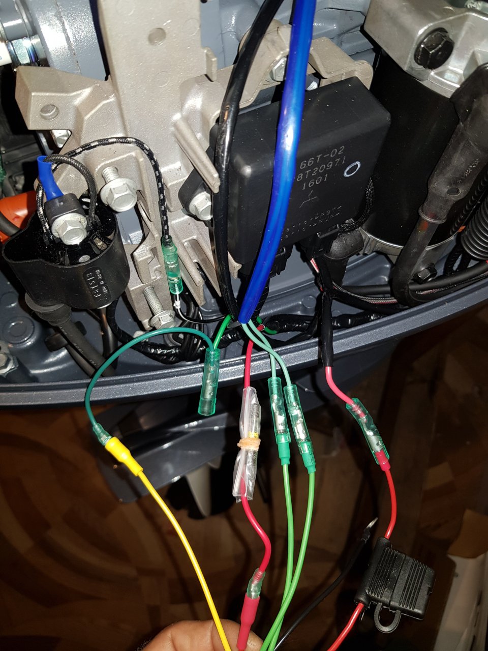

Спасибо Василию ! Приблуда на Yamaha 40 пришла и была немедленно установлена .
216776
