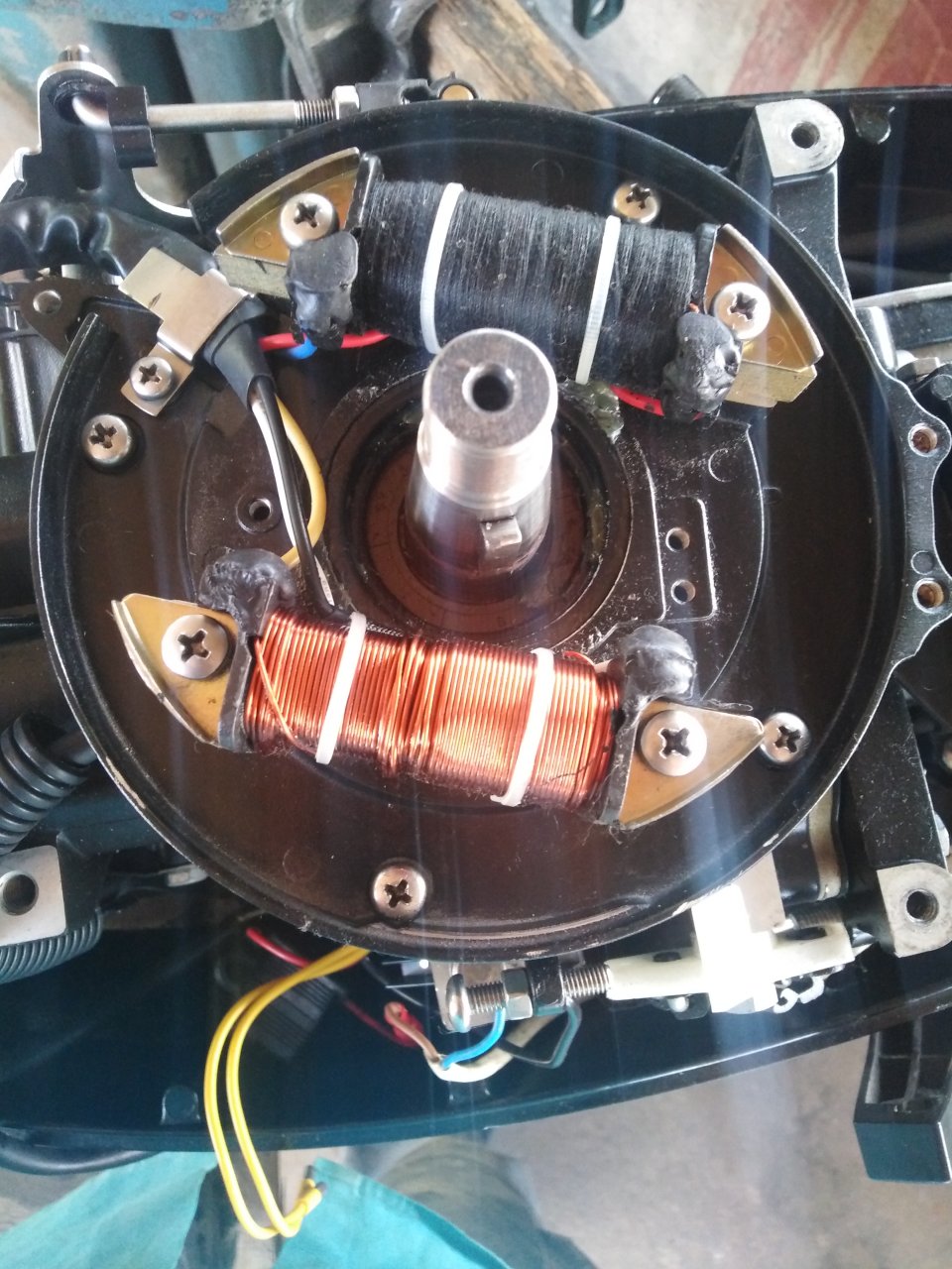

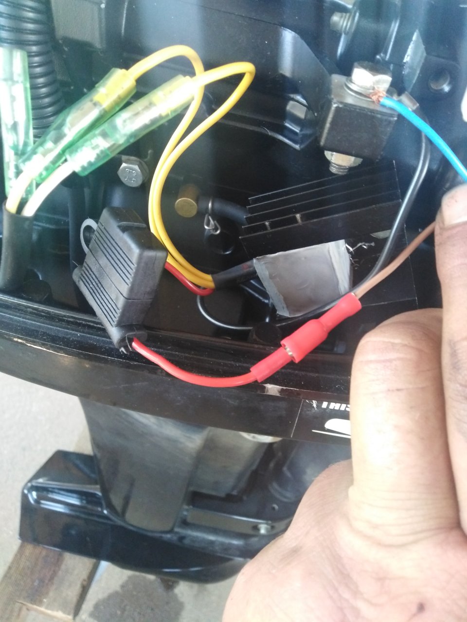

Двс! Смонтировал сегодня приблуду на моторе... И ничего.... Собрано правильно (сам электрик). Прозвонил все. Обрывов и окисла нет... Сразу скажу что проверил все..... И предохранитель на всякий случай... Нет зарядки. Попытался измерить выходящее с катушки и не смог... Цифры скачут как бешеные... Катуха выдает непонятно что...
Че та не пойму в чем дело...... Может кто ответит что сие означает?
Да... Снял маховик... Визуально все впорядке...

Много раз, в каждой теме об электрике писалось, что нужно проверить саму катушку, подключить к ней лампочку от фары, завести и газануть, сразу станет понятно.

А ещё есть шанс, что китайцы половинки катушки в противофазе намотали. Такое уже было с китаемоторами.
Лампочкотест это покажет.
А самое главное. "Нет зарядки": как узнали?

Напряжение сети не меняется....аккум нулевый выдает 12.78 v. Завожу мотор - напряжение то же самое. А при вкдючении например ходовых огней сеть проседает до 12.62. Что при работающем моторе что при выключенном... Отсюда и вывод такой...

Вот в том и дело. В электрификации участвует куча элементов. Генератор, множество контактов и проводов, аккумулятор и регулятор.
Проверка необходима всему. Но почему то сразу "регулятор не даёт зарядку". Из опыта последних 2..3 лет: в руках подержал 5 регуляторов "не заряжающих", неисправных не было. Потом находили кислые контакты, дохлые в хлам аккумуляторы (у которых напряжение есть, а емкости нет) и кривые катушки, короткие на корпус.

Катушка... Мать ее....все желание возиться отпало... В городе их нет и сказали что заказывать только на заводе.. Срок ожидания 2 месяца.
Мотать не собираюсь... Не умею...
Может кто знает какая еще подойдет, так чирните.

100% есть сервисы, ремонтирующие (перематывающие) двигатели или генераторы. Отдать туда, перемотают.

Катушка...
Ничего сложного. Смотали, сердечник заизолировали, новый провод намотали. 300 витков 0,9мм.кв.
Пропитка после намотки: БФ-2 и спирт 50/50. Хватает кубиков 20 смеси.
И ещё. Подключите лампу между белым или жёлтым и чёрным. Будете удивлены:)
