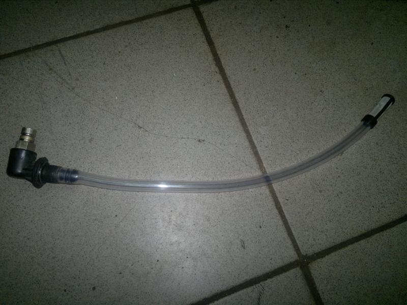

Но будет остаток! Наклон бака и дифферент на корму.Надо будет трубку забора топлива удлинить и всё
Так?

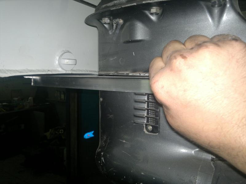

может моторчик попробовать приподнять?... фонтанчики от "ноги" великоваты :pardon:
А почему нет. Прохватами даже не пахнет. У меня сейчас вот так.
