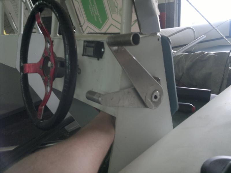

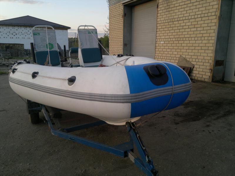

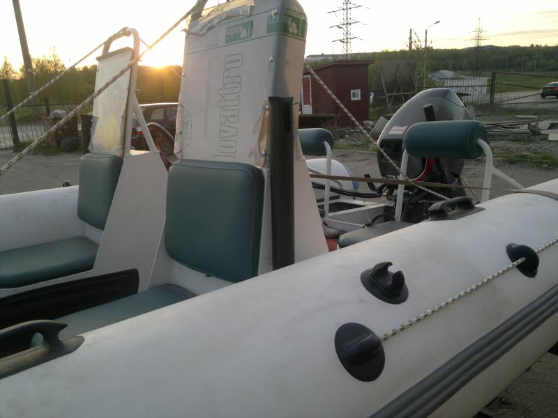

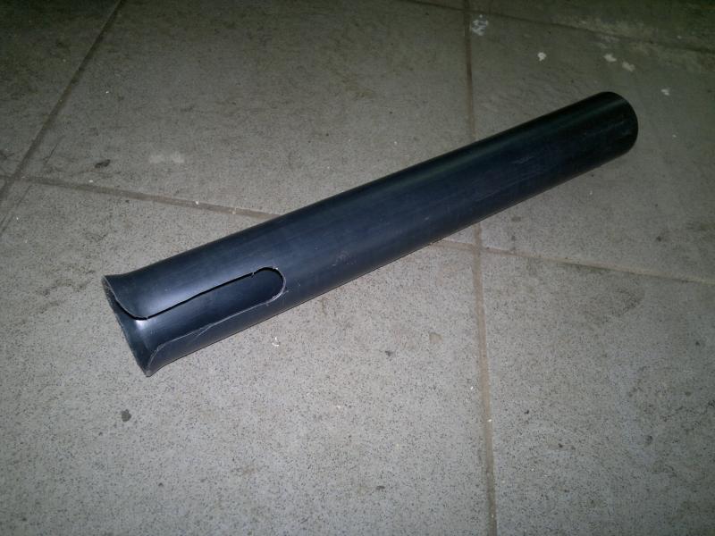

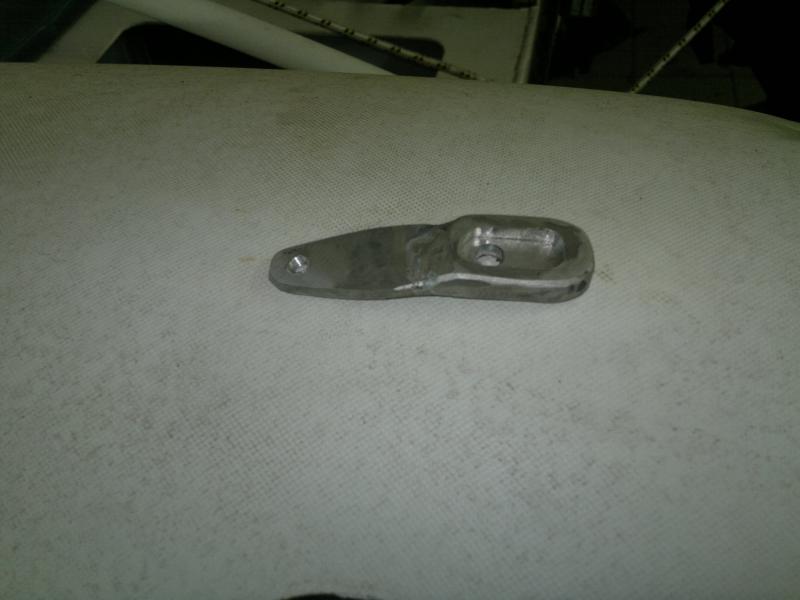

Понаклеил еще немного всяких штук, рым для якоря и доделал до конца леера. Еще ручки газ-реверс внедрил куда хотел, и стаканы для спиннингов из канализационной трубы вырезал и тупо присобачил их через проставки, чтоб были немного на отлете, по бокам постов.
1 354
Надо еще на руль шланг одеть, какой то он ущербный.

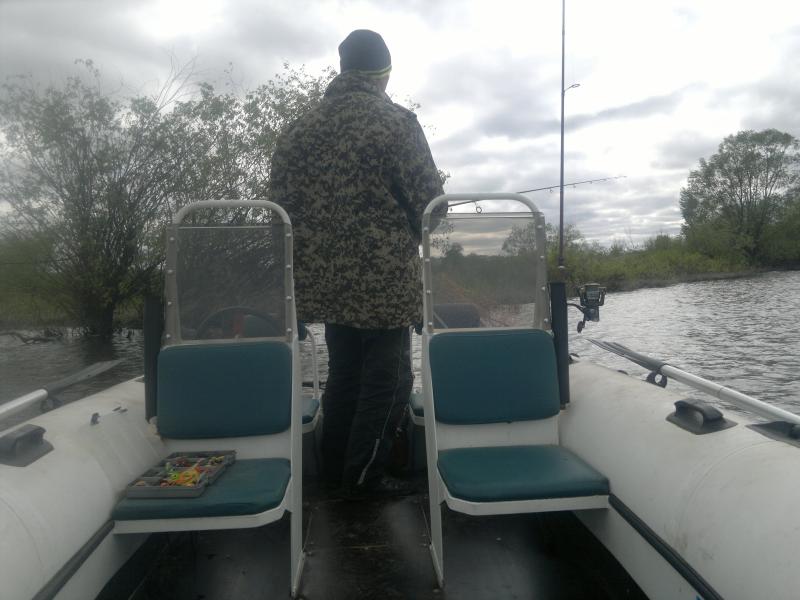

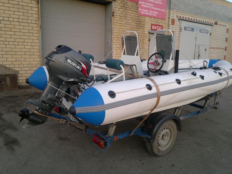

А не удобнее было-бы сделать уключины для весел на кронштейнах закрепленных к корпусу лодки ? ( Ну я так чисто гипотетически ) .Вопрос - корпус тримаран хуже лодки с гидролыжей ? ( я на nissan maran laker под 30 весящей 70 кг 57 км по GPS развивал). Интересно какие вложения затрачены. Так то красиво вышло . И еще вопросик - Когда спинингом машете сильно раскачивает ?
В целом преклоняю колено )) Вот ведь Хобби в удовольствие. :pardon:

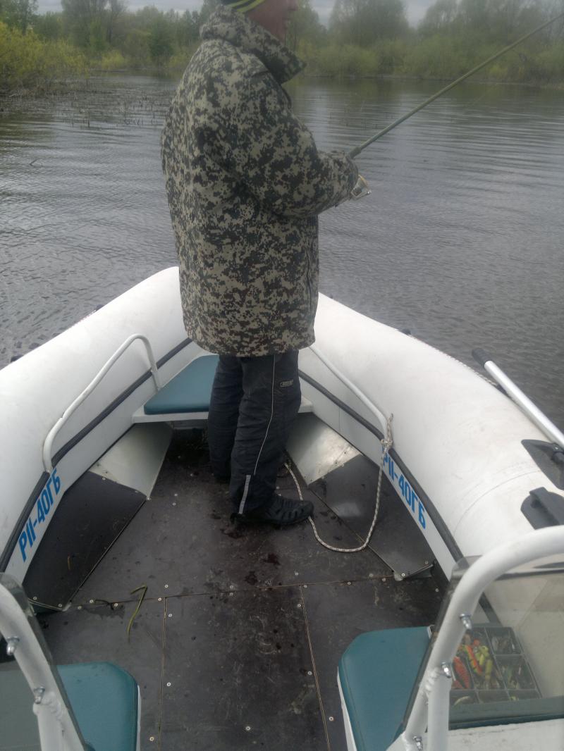

Посмотрел фото лакера. В какой размерности была лодка? Где мне на таком плавать? Я на нем об волну разобюсь, или перевернусь. Я тоже на пвхашке 3.8м с 30кой 56 километров видел, но на гладкой воде, а на бугристой почти в водоизмещающий режим переходил, потому как не возможно плыть.

Покатался маленько. В повороты на самом деле входит не охотно, скользит боком, прикольно конечно, но по узким протокам на полной скорости сыкотно. Когда машем спинингом раскачивается наверно, но думаю не больше других лодок, не могу вспомнить как раскачивается а раз внимание не заострил значит было комфортно. Короткую волну режет носом, ударов нет. На длинной пологой волне выпрыгивает и шлепается лыжей, но почему то мягко, очень похоже на ход с дельфином. Идет во всех условиях комфортно, это признали все, и кто внутри катался и кто снаружи смотрел. В следующие выходные пойдем на двух катерах, видео на ходу нормальное сниму.

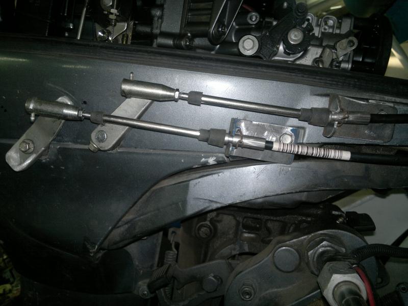

Газ реверс самодельный нормально работает, руками не задеваешь. Тоже потом нормальное видео сниму, пока вот.

Поймали меня в эту субботу водяные гаишники, штраф выписали, но по лодке вопросов не было. Вот и ответ почему весла на баллонах, чтоб на фабричную было похоже.
