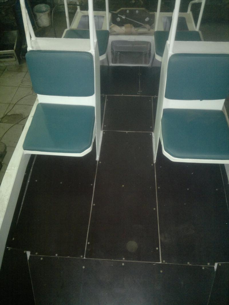

Мне обещали что эта фанера будет очень скользкой. Но почему то из практики выходит что не очень. Ни кто не подскользнулся и даже не пожаловался.

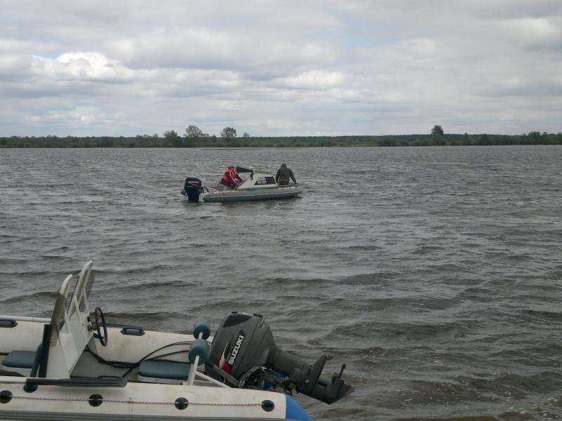

А вот сегодня получилось видео снять. Мотор откинул на одну дырку, появился не навязчивый дильфин, скорость не прибавилась, но так мне кажется мотор стоит более правильно. Появляется он волны встречного катера и уже не останавливается, а гасится смещением на пол шага вперед или легкий груз в нос. Пробовал перегнутые винты, нормально идут, перегибка угла откидки не навредила. Скорость около 50 (в одно рыло 52-50, в два 50-48) Почему то маленькая разница в скорости когда один и когда вдвоем? Когда встаешь скорость падает на 1 км, садишься сразу поднимается. Мне почему то нравится на нем стоя рулить. Ни как не дождусь винтов из нержавейки, шлицы ни как не продолбят, то понос то золотуха у них.
1 354
На прохваты попробовал. При совсем резких поворотах и то на волне прохваты есть, на волнении ( по волне кстати если есть пасажиры идет охрененно) по прямой и в плавных поворотах прохватов нет вообще. Вот думаю надо приподнять мотор или нет, брызги указывают что надо.

Кстати тоже обратил внимание что низковато сидит,но учитывая что трима нет,наверное надо оставить так.,иначе прийдется опускать по углу,и он начнет больше рыть....
