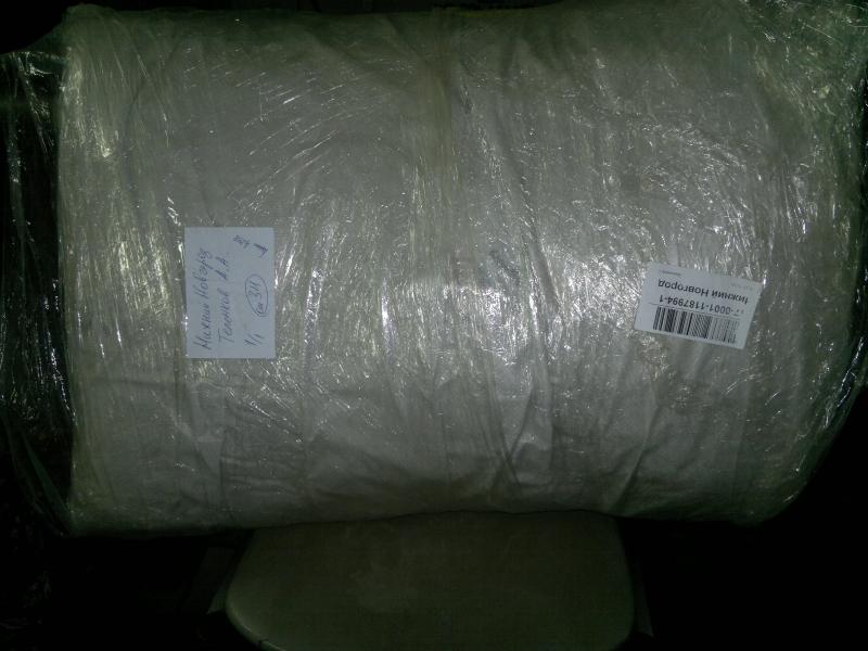

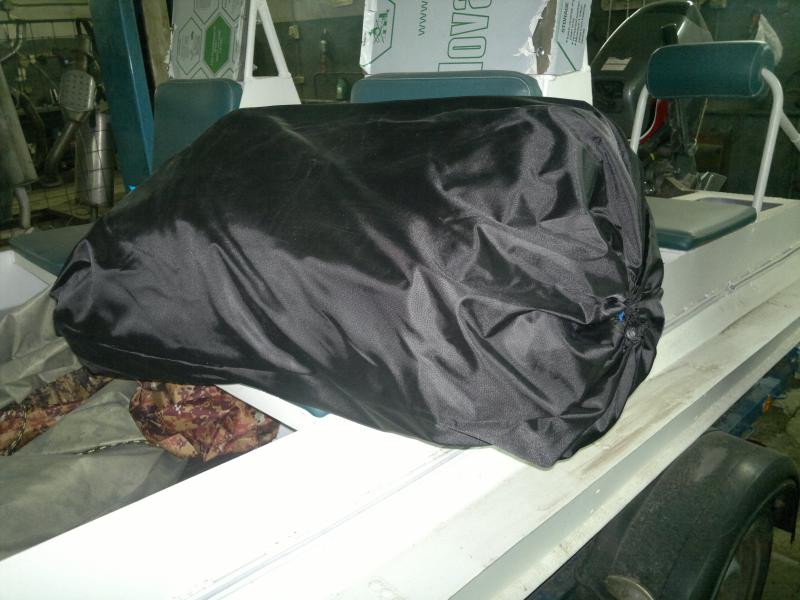

Re: Выкройки на катер

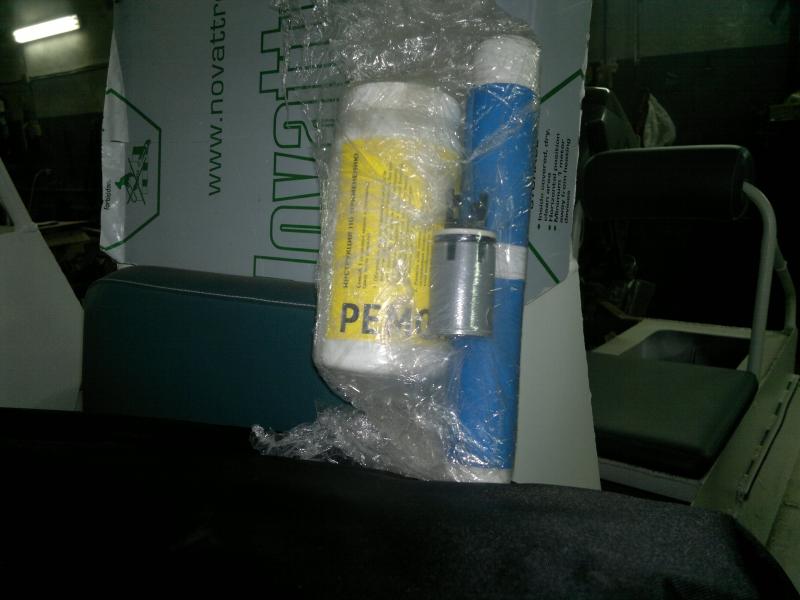

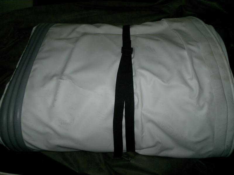

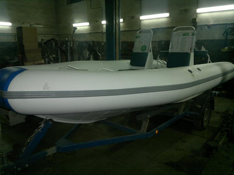

Привез вечером баллон. При распаковки был приятно удивлен, походу фирма серьезная и марку держит. Под пленкой и мешковиной оказался транспортировочный мешок, а в мешке кроме баллона стянутого ремнем, пвхашный ремкомплект, небольшие куски ткани на заплатки, ключ для клапанов, и паспорт на баллон. Не одна фирма нам так не делала.

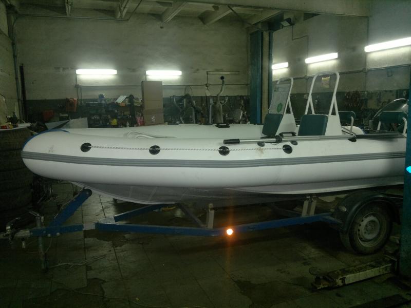

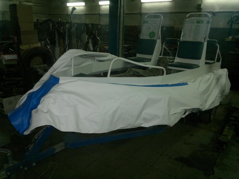

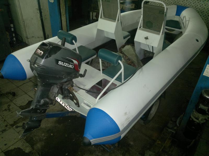

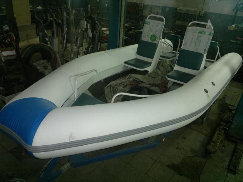

Повесил, накачал чтоб расправились. Встали вроде не плохо.
1 354

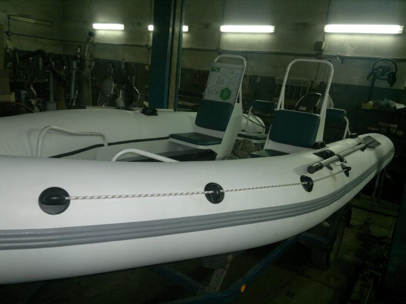

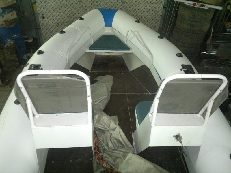

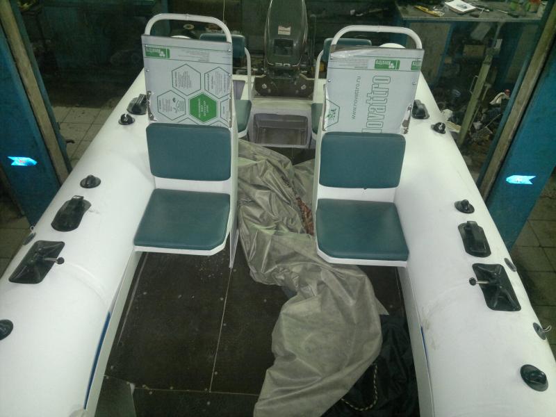

Вот так изнутри выглядит. Сразу видно как сиденья по отношению бортов стоят. На лодку стало похоже.
9 555
4 762
Молодец!!! Можешь начинать мелкосерийное производство!!!

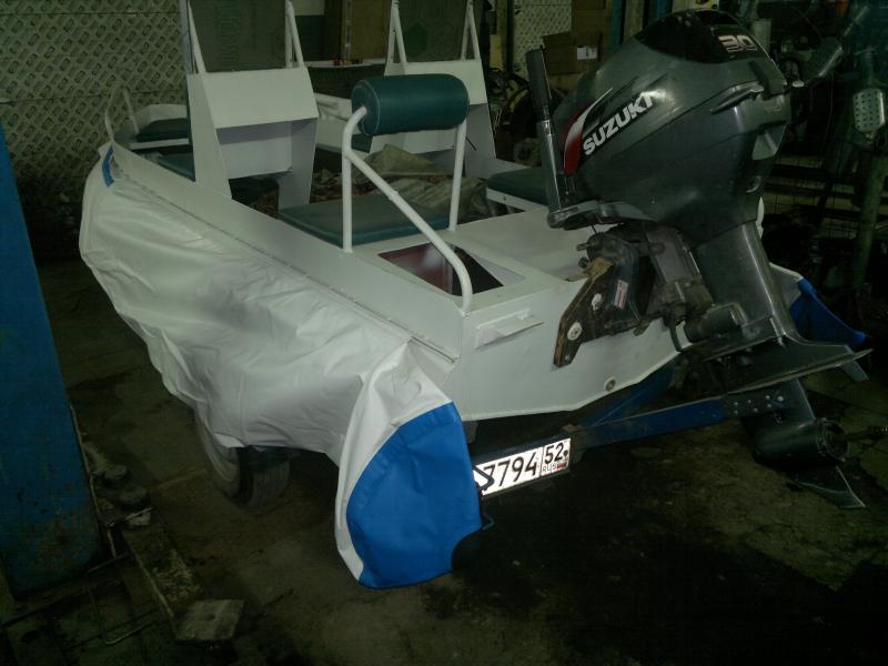

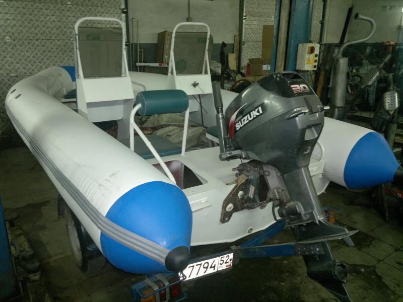

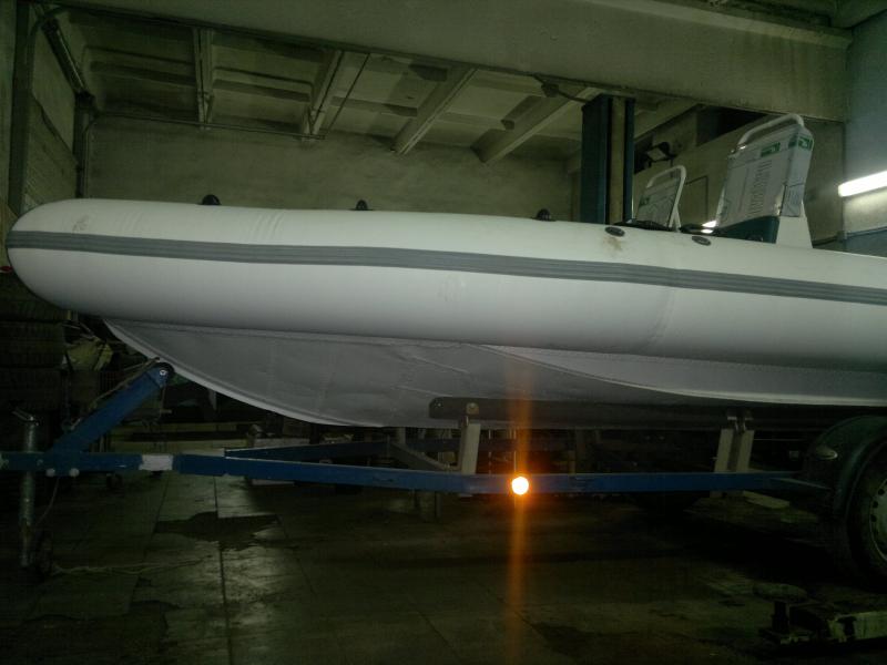

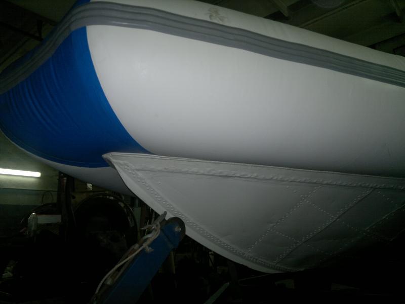

Что не нравится. Привальник, слишком узкий и без брызгозащиты (мы его не обговаривали, наверно сам виноват). То что передний синий треугольник острый и с каким то прогибом. К внутреннему борту прилегает не плотно (тут я не знаю кто виноват, то ли я так намерил, то ли они так сделали). У риба нос какой то некрасиво острый, он изначально такой получился, но я думал с баллоном вид изменится, нихрена. И клапана почему то снаружи, я просил сделать на этих местах но внутри баллона.
Сейчас вот эту хрень по бортам двигаю, прикиваю куда её приклеить, чтоб была там где надо.
1 354
Производство? Да ну его нахрен. На Волгу хочу. Можно всю эту трехомуть прям на накачанные баллоны клеить?
9 555
4 762
Одно другому может не мешать!

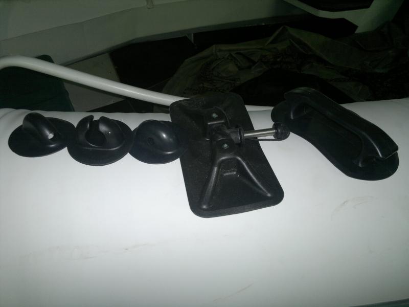

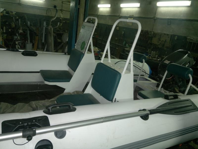

Ткните носом в статью как правильно клеить двухкопонентным професиональным клеем, надо ли греть? в какой пропорции разбавлять? сколько слоев мазать? сколько ждать чтоб подсохло? Листал видео, везде используют клей из ремонтного тюбика или какую нибудь альтернативу. Мне клей и отвердитель наливали на производстве из канистр.
1 354

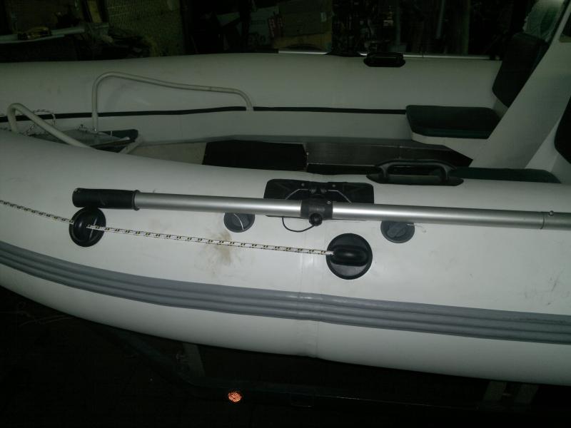

Дима спасибо, последнее видео помогло. Клей у меня оказался горячий. Все получилось, и даже понравилось клеить. Че то я с леером просчитался, взял держателей по 4 на сторону, в итоге только на нос еле еле хватило. Также приклеил уключины и ручки для пассажиров.

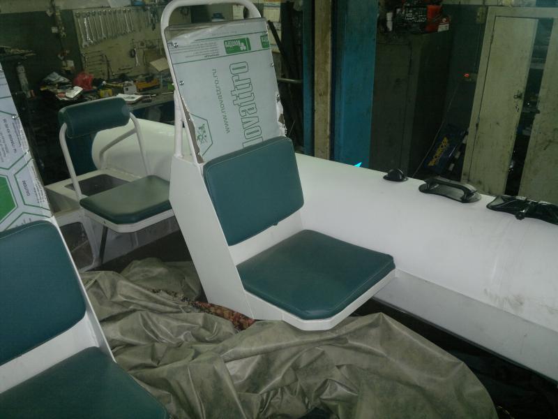

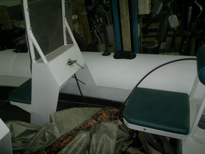

Вот это место оказалось очень перегруженным фурнитурой. два клапана, уключина, ручка, держатель леера оказались в одной куче, и ведь не убрать ни чего. А зад баллона абсолютно пустой, надо будет леер туда приклеить что ли. Да и на нос чо не то, тоже пустоватый
ИМХО леера нужно до кормы, и эстетично и практично :yes: ... а на носовой части не торопись... может ещё и крепление роульза электролебёдки клеить придётся ;)
..и кстати у тебя там "на носу" ручки не хватает.. за что подтаскивать к берегу будешь когда один? :unknown: ... боковые не в счёт :D

Леера я в носу как раз для красоты клеил, в корме не хотел потому что за них точно таскать будут, а я против чтоб тяжелую лодку таскали за баллоны. В носу по этой же причине ручки не будет, веревочная петля будет закреплена на алюминиевом киле, так у меня и на пластиковом рибе было. Электро лебедки точно не будет.

Сегодня померил лодку. Получилось в длину 4.8 метра, в ширину 2.1 метра. Че то большоватый получился, даже визуально.

1 354
Я не против. А вот мотор наверно будет против. Да и как мне его выдавать за риб 3.7 м. по документам он именно такой.
Telenkov сказал(а):
... как мне его выдавать за риб 3.7 м. по документам он именно такой.
Как как... "С честными глазами" :D ....
