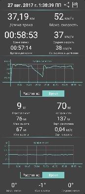

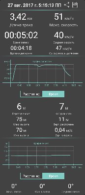

Приклепал еще пару реданов ближе к лыже. Скорость не изменилась как была около 50 так и осталась. Улучшился выход на глис, и кажется уменьшились крены при перемещении тела на ходу. Погонял по волнам, понравилось. Где то читал про лыжу, что дескать с ней уменьшаются пиковые нагрузки при ударах. Так оно и есть, амплитуда подпрыгивания на волнах увеличилась, а удара почти нет, поэтому скакать на волнах комфортно. И честно скажу даже хочется попрыгать.
У тут интересная хрень получается, в двоем (я-100кг, сын-70кг, бак-30кг, канистра в переди-10кг, ну еще какие то шмотки) идет быстрее чем когда я в лодке один. Как так? Специально высадил сына, думал сейчас понесется, а она сбавляет.
1 354
В телефоне стоит.

Это я понял. Потому и интересно. Как называется?
"Геотрекер", по сути навигатор, рисует на спутниковой карте маршрут и запоминает все данные о поездке.
