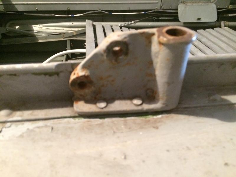

И еще , одна уключина правая, из чернухи, может у кого за недорого?

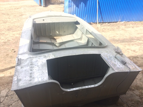

Серега44 сказал(а):
На фото поперечные усилители- подставки сидушек, их срезание ни к чему плохому не приведет?
Не стОит просто срезать, поставь усилительные "косынки" на шпангоуты после среза и будет норм :yes:
Когда "все режут" - не значит что это хорошо :pardon:

Я ее хотел пониже поставить, подрезать и как уголок по низу поперечно пустить.
Да усилить по низу жирным уголком и делов то. За то ровный пойол

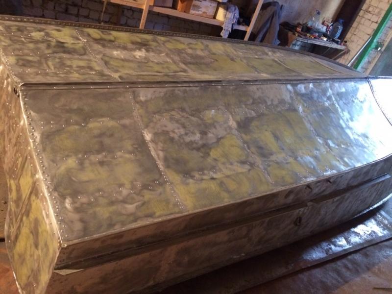

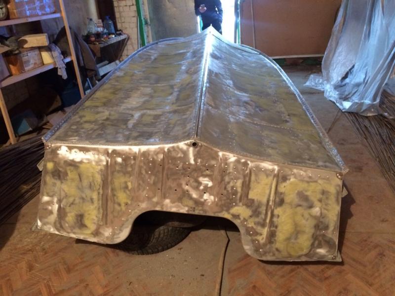

Товарищ отказался от пескоструя, сказал сам вышкурит, вот потихоньку двигаемся.

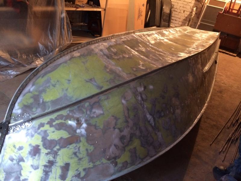

Всем привет, лодку зачистили ниже ватерлинии с помощью фена и шпателя от слоёв краски, осталась зеленоватая грунтовка , надо Ее зачищать или оставить? она держится крепко.
911
Раз крепко держится, то ненадо :D ...

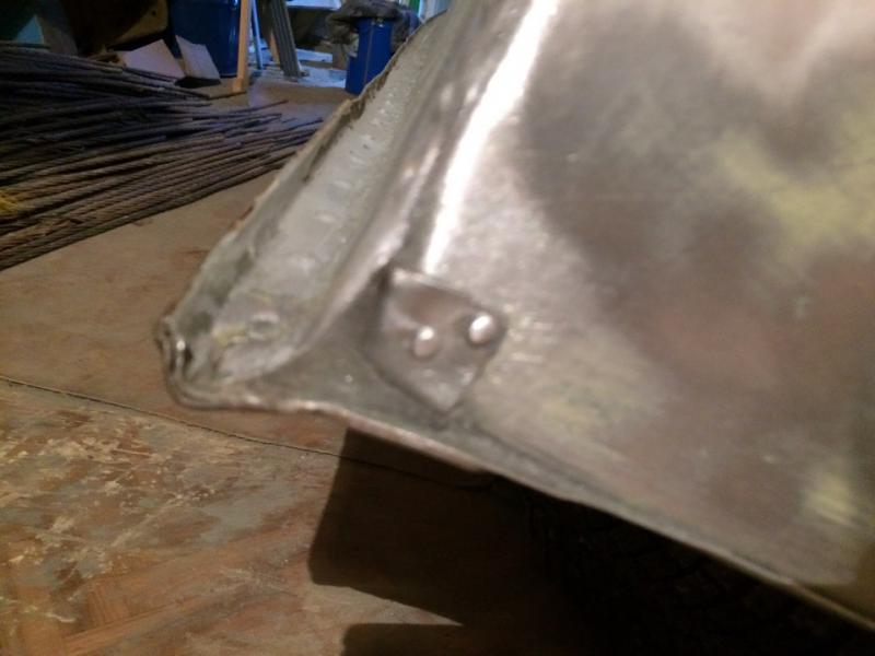

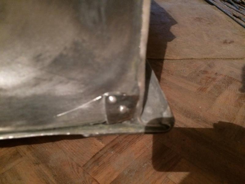

Снова здрасьте))))), вроде и времени прошло почти месяц, а дела двигаются не быстро, друган лодку чистит, сам занимаюсь подъемником на причале, плюс поля на кабанишку и лабазы, супруга дом в деревне ещё не ко времени заставляет делать, вот так други и проходит первый месяц зимнего лета. Гляньте на фото зашкцренного Прога, по уголкам мнение интересно Ваше, оставить и менять. Ну и в доказательство, что не сачкую, а действительно отвлекают меня от лодки))))))) сначала лодка, потом кабан, ну и чуток дачи.))

Вопрос по уголкам, потянет или менять обязалока. Спасибо!
9 553
4 755
На фоне остальных предстоящих работ ,замена уголков даже не разминка! Поменяй на алюминиевые и забудь.

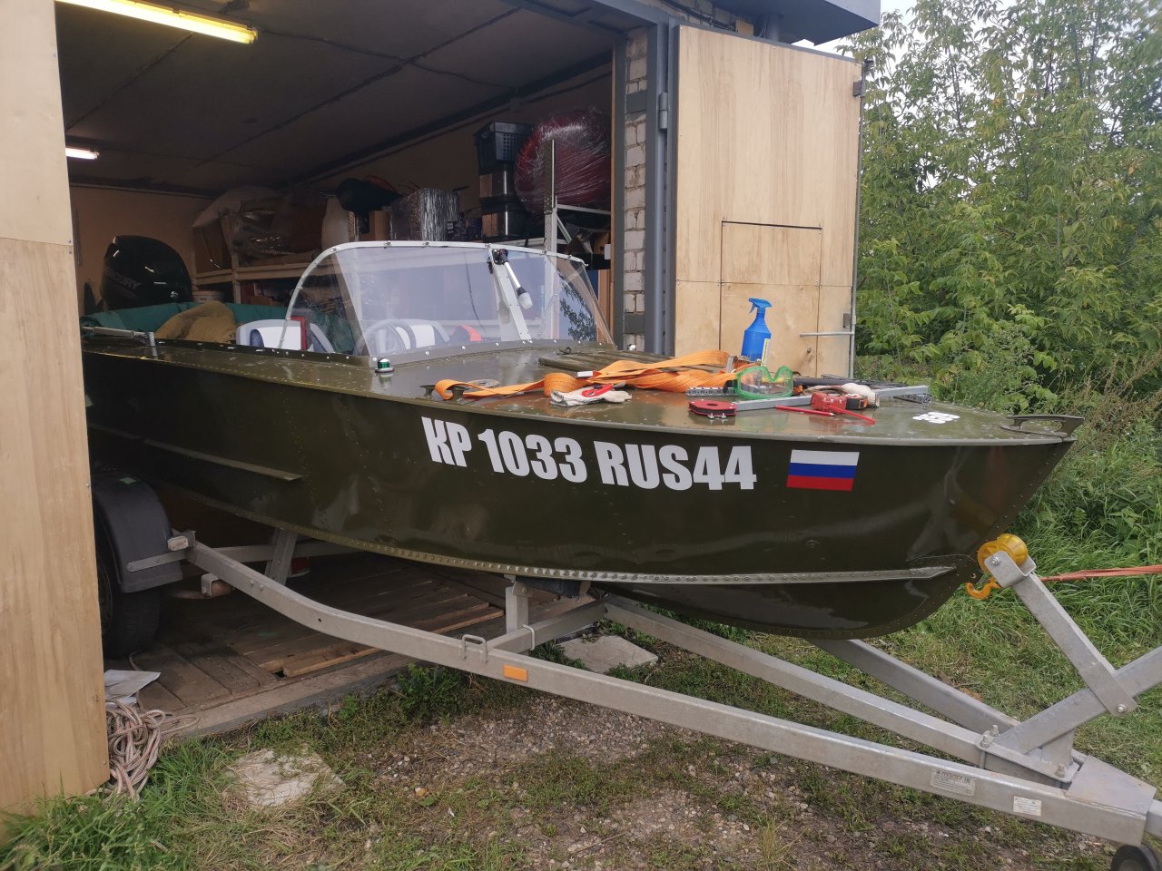

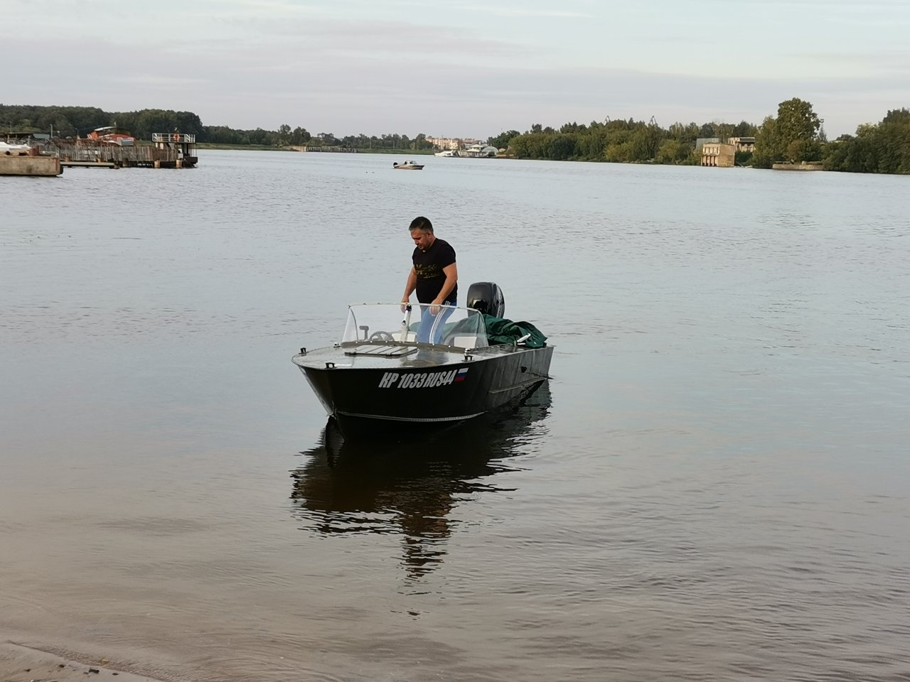

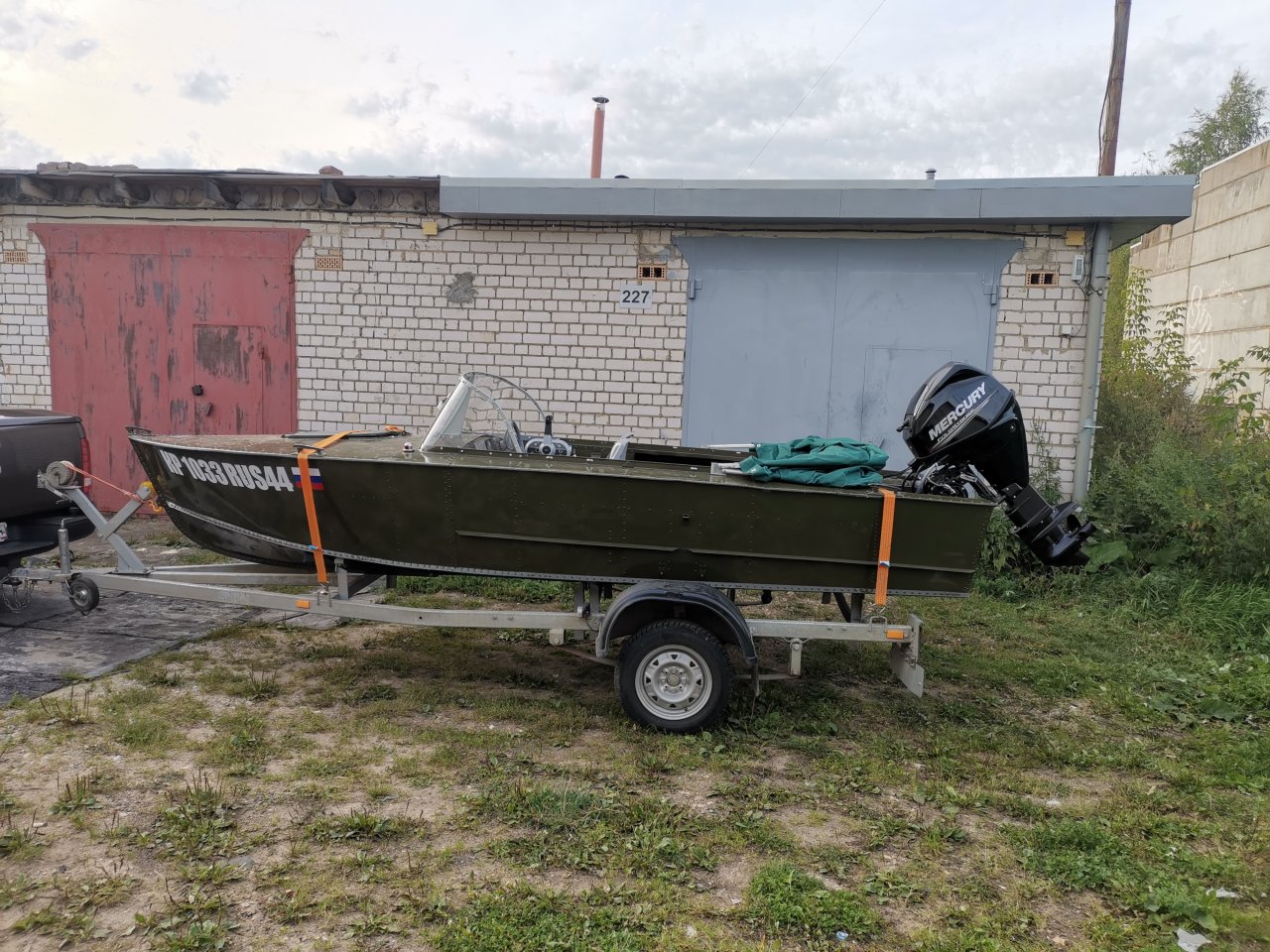

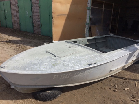

Всем привет, столько времени прошло, а на форум не заходил, лодку с вашей помощью и советами доделали, всем огромное спасибо!!!
РиО
20.02.2018
1 629
440
Обь
хороший
Молодцы, дали лодке вторую жизнь.
Поздравляю
