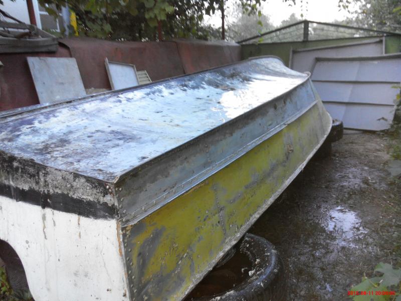

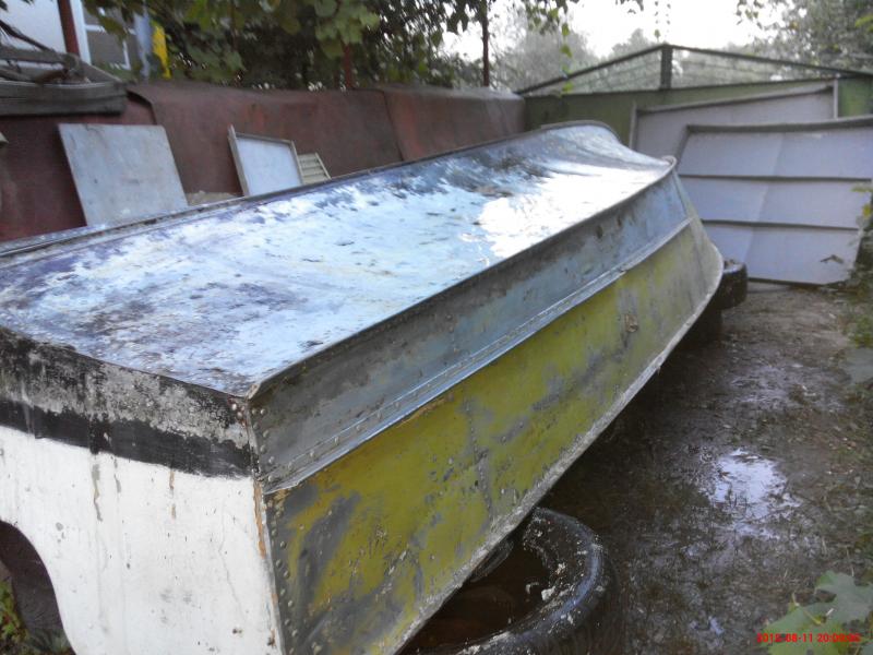

Сегодня товарищ, посмотрел киль, говорит как у 2 м, но корму не сфоткал, жаль .

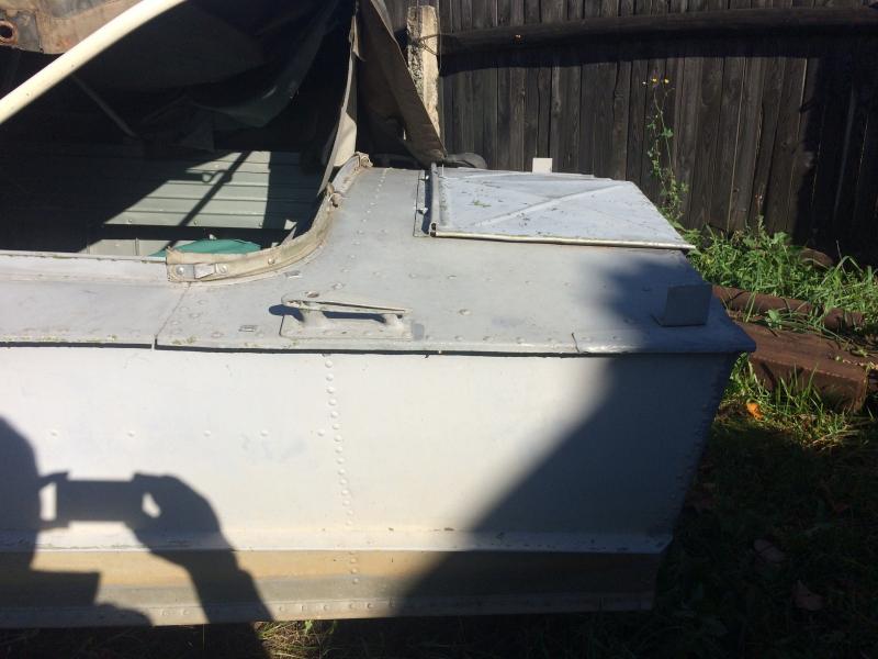

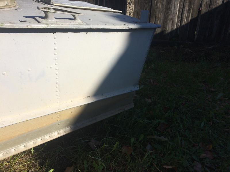

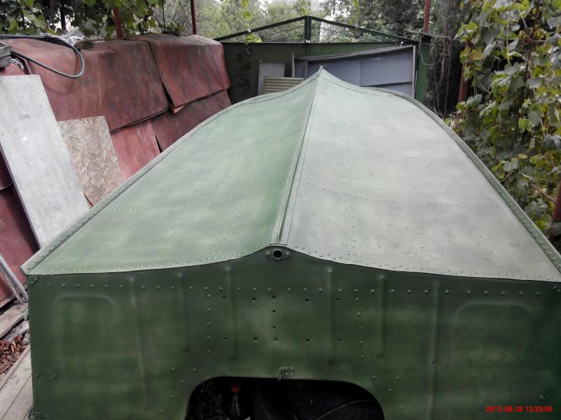

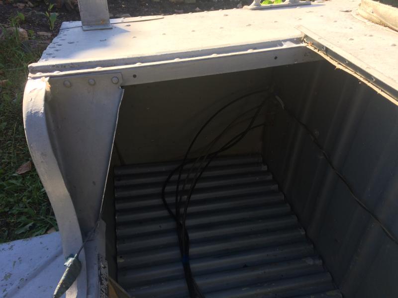

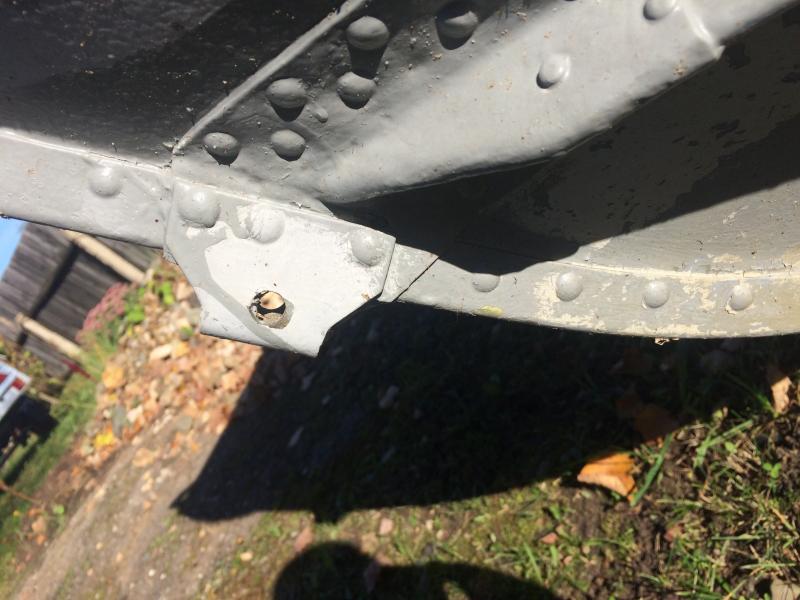

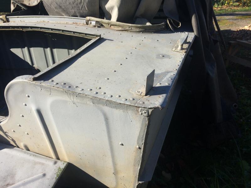

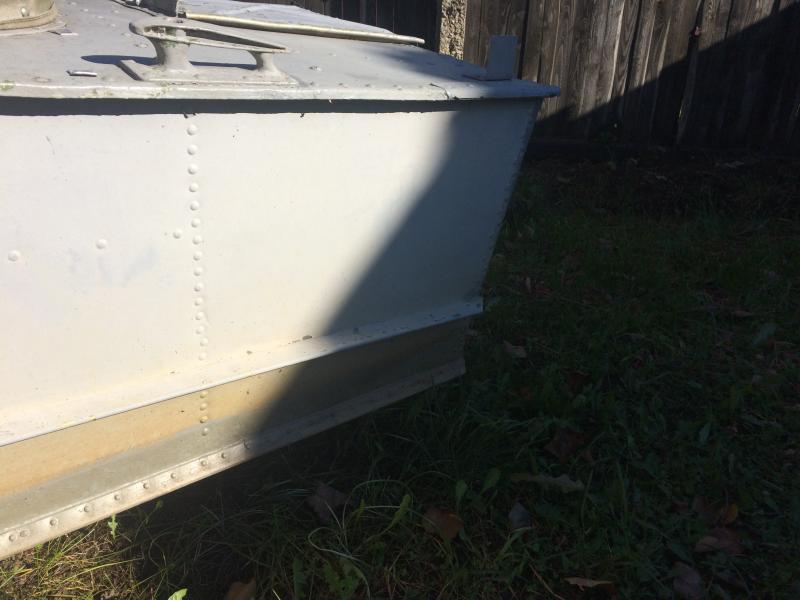

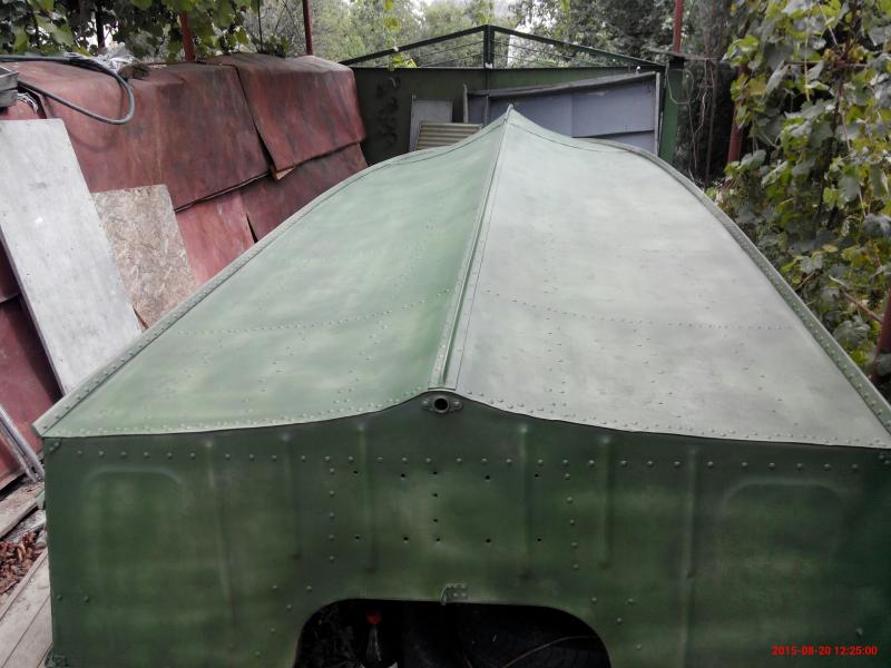

Вот сфоткал киль и корму.
9 558
4 769
Странно! По килю П-2м,а по корме П-2.мОЖЕТ ПЕРЕХОДНОЙ какой то.Но Оренбург ,это точно.
Карамазов
26.01.2015
926
78
г. Череповец
Suzuki DT30RS, Yamaxa-4
Володь, я это сразу и писал. У меня впечатление, что лодку поперёк из двух разных склепали. Переходная модель, тоже склоняюсь к этой версии..
Серега44
14.09.2016
44 регион
Прогресс 2, почти 2М
Меркури ME F 25 ELPT EFI

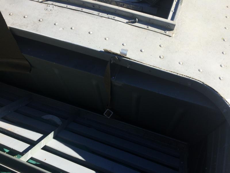

Наверно какой-то переходник, смысла клепать корпус пополам нет, да и клепки везде как заводские. Только вытяжными приклепан уголок для крышки рецесса. Скорей всего, когда начали клепать 2м, а самотливного рецесса не было на складе, вот и сделали, из того что было, да и в паспорте везде буква М ручкой заштрихована.
9 558
4 769
Сергей,не заморачивайся.То что такой киль ,я думаю во благо.Его при необходимости легче чинить.Делайте самоотливной рецес,гидро шайбы ,косметику по корпусу и в путь на воду!Будет хороший ,рабочий комплект для отдыха ,рыбалки и охоты.
Серега44
14.09.2016
44 регион
Спасибо, на зиму тёплый бокс нашли и товарищ сейчас в отпуск, пока тепло, начнём чистить, шкурить, закупать дюраль уголки. Фанеру. Нашёл в городе контору, которые рецесс могут сварить дешевле чем в Лодка 44, на следующей неделе отпишусь. Город-то один. Кстати мало ли кому понадобится, что - то в Лодка 44, доехать, забрать, посмотреть, пишите -помогу. Город-то один))))))

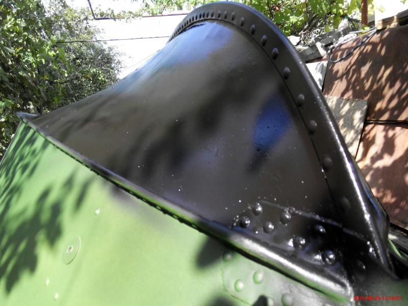

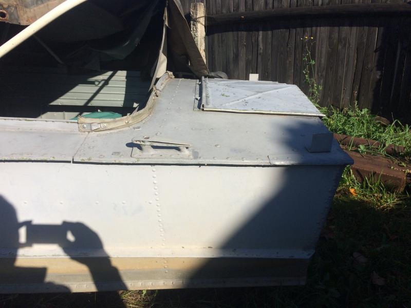

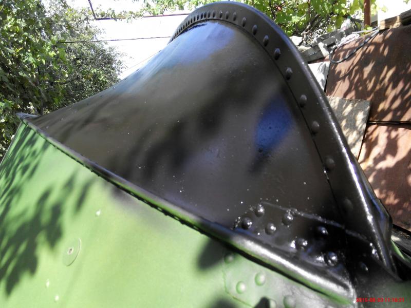

День добрый! Тоже восстанавливаю Прогресс, табличка совсем затерта....подскажите кто производитель моей двойки? Правильный? Не правильный?
shkiper
17.11.2014
1 490
103
г Херсон
неман 2
Parsun F20bms
2 или 2м-какая разница-"гидрошайбы" и самоотливной рецесс...............
Гурик
Киев
Прогресс 2 (реставрирую)
Nissan NSF 15C

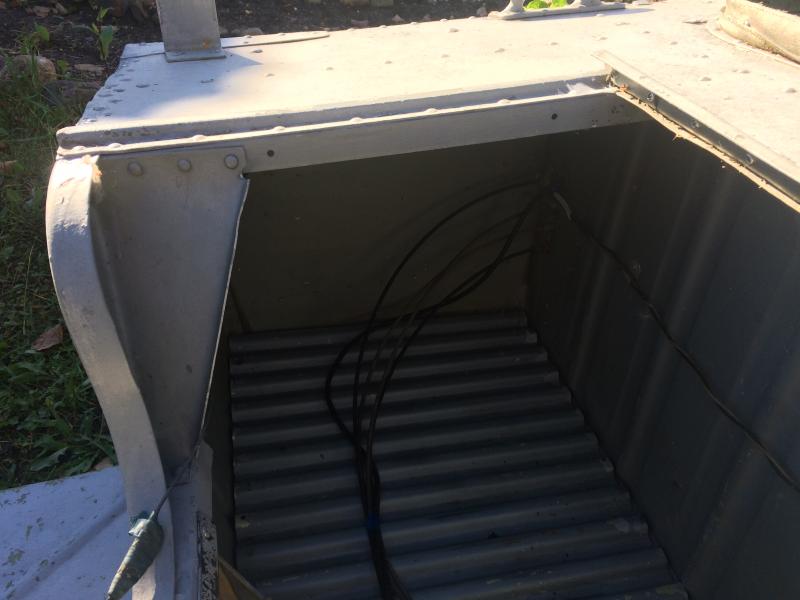

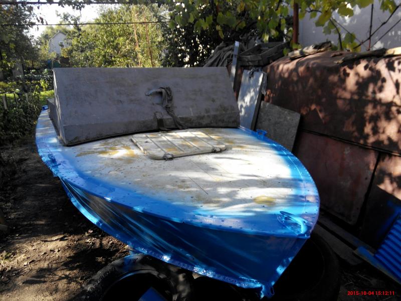

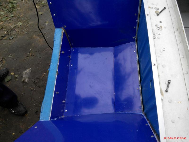

Рецесс почти готов! Куйбышев или Оренбург? Правильный или не очень)))?
shkiper
17.11.2014
1 490
103
г Херсон
неман 2
Parsun F20bms
и на транец брусок миллиметров 40.......
