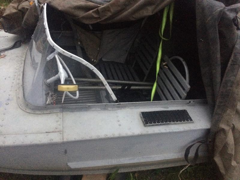

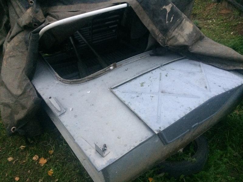

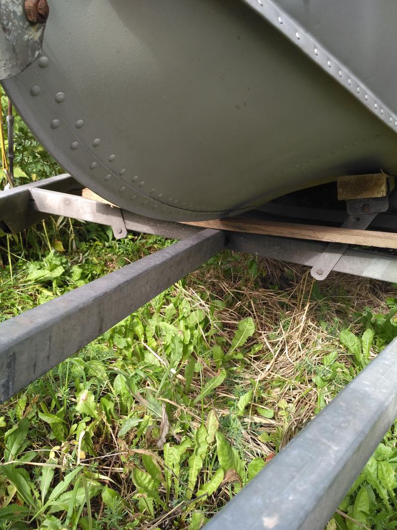

Всем, здравствуйте!!!! В начале августа 2016 года с товарищем приобрели Прогресса, но до сегодняшнего дня так и не поняли, просто Прогресс и Двойка. Документы на 2, паспорт 2М, а буква М заштрихована. Ниже прикреплю фото, может вместе разберемся. Отличия по инету посмотрел- всяко не 2М-нет ящичков и рецесс не самоотливной, но зато нет и гермо-отсека в носу. Ну да ладно, разберемся.

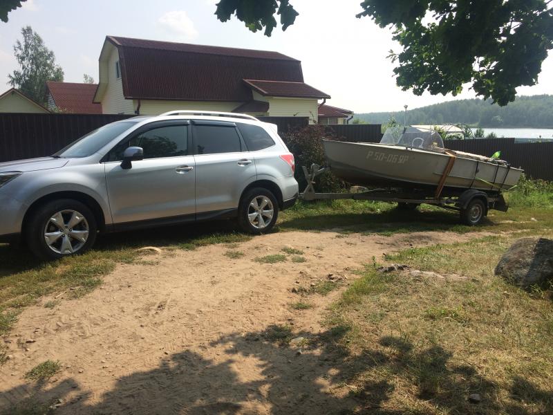

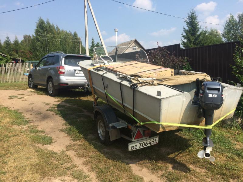

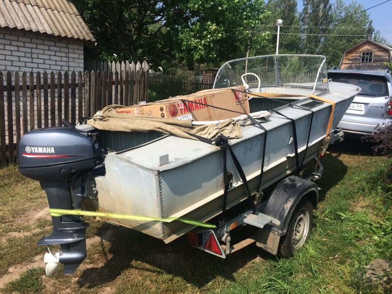

Как раз объявление по Рыбинску выскочило- Прогресс-Ямаха 9,9 - 100рублей,- при условии средний ценник на яму- 75-80, тент дуги, эхолот, акб, помпа, огни, сидушки почти заводские, стекло. Единственное без колес, водила и столика.
Согласую Прожика у товарища, беру сына, прицеп у друзей и в перед- 270 км до Рыбинского водохранилища.
Приехали, посмотрели, прокатились и забрали. Лодка показалась целой, крепкой без видимых заплат, на Яме рулевое и ДУ прогрессовское приспособлено.
Домой привезли, сгрузили

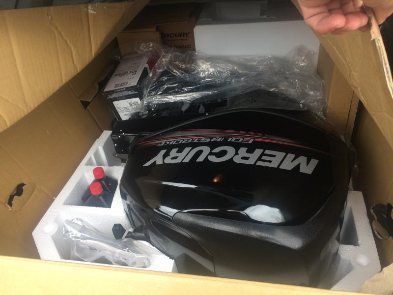

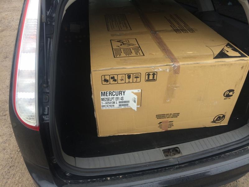

взяли Мерка 25, хотя ни каких трат больше не планировали. (Получили членство на причале, весной 17-го будем вешала делать.)

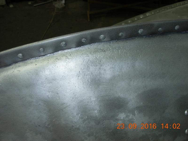

-смывка, зашкуривание и удаление краски и ревизия корпуса на предмет обнаружения проблемных мест;

поздравляю с приобретением. с виду живой корпус-только какой-то гибрид между 2 и 2м

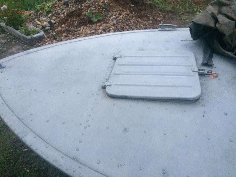

Оренбуржский Прог-2, классика, всё, кроме лючка на носу. Может, палубу в носовой части переклепали, заменив лист передний?

О! Знакомый моторчик! У мну такой же.

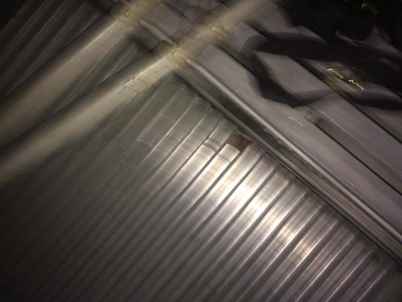

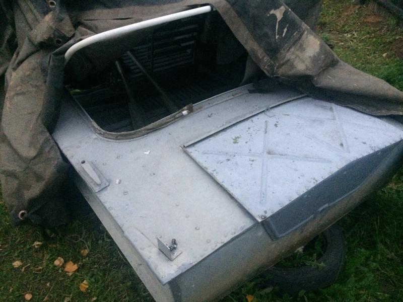

В том то и дело, с переди, как 2м, а позади чистая двойка, причём между бомболюком и гермоотсеком выпил, как в 2 м. Но по состоянию, как не деланный. К тому же и покрашен, старая краска верх зелень, а низ серый.

И помимо гермоотсека, застежка тоже - одна на бомболюке.

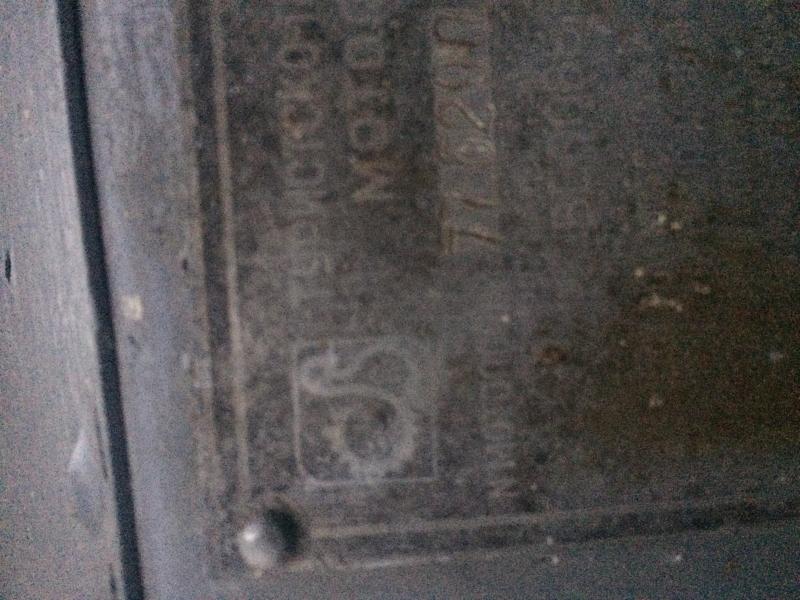

Повнимательней посмотрите, заводской шов. К тому же на Шильде значок не ласточка, -Оренбург?

На шильде значок Оренбурга, одна защелка на люке, уключины, отсутствие лючка - передняя часть 100 % Прог-2М, задняя часть просто Прог-2, ищите более свежий шов поперечный в районе кокпита...

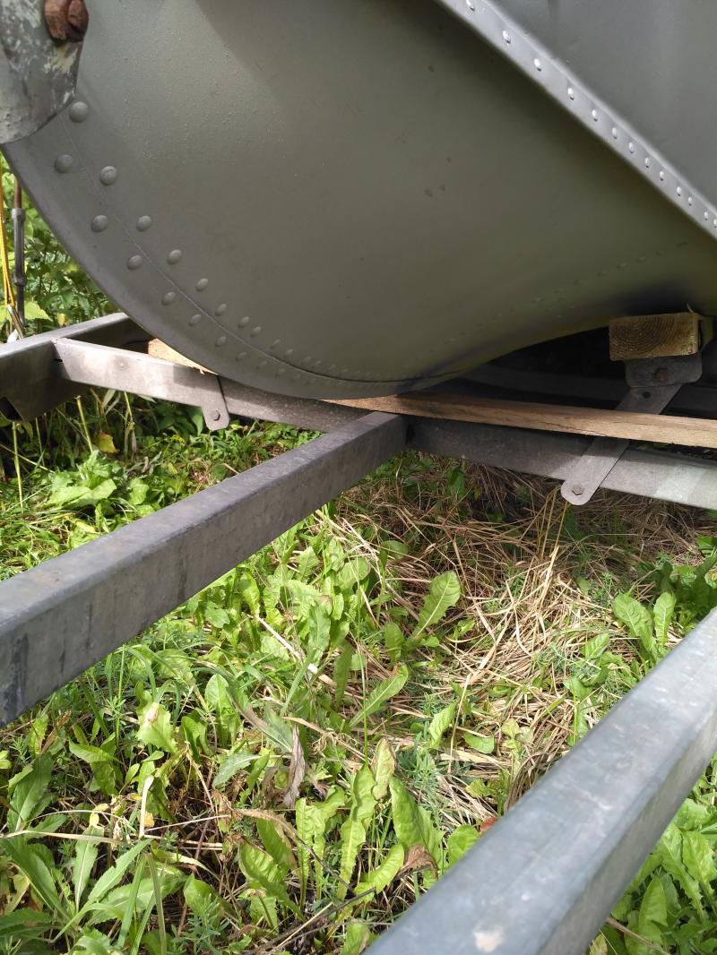

Что вы гадаете!?Килевая накладка у 2-ки и у 2М разные.Фото киля в студию и тогда будет понятно.ЧТО ИЗ ЧЕГО СДЕЛАЛИ.

задние угловые накладки на палубе-которые из чернухи от 2м-маленькие.на 2 они больше-сколько я видел по крайней мере

Я сейчас фото двоек и эмок смотрю, и сам к этому склоняюсь, так как на 2-Ке, на корме по углам какие-то косынки, под крышку моторного отсека - поперечный паз почти на ширину лодки. Но перегородки вроде без дырок от рецесса. Да и смысл клепать- то 2-ку после эмки?

:) Разница в форме этой самой накладке! Вот на фото киль двойки(кстати и номер корпуса выбит на ней)А вот на Прогрессе 2М номер выбит около правой,передней швартовой и киль выглядит примерно так :pardon:
