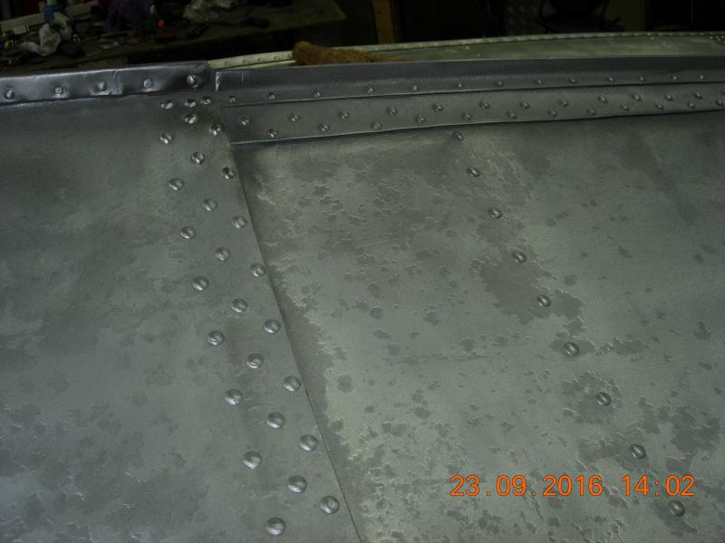

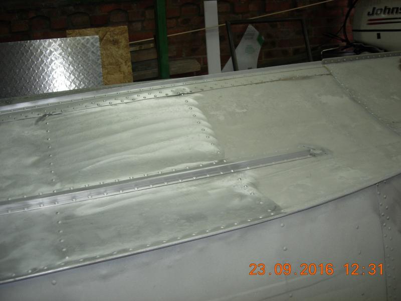

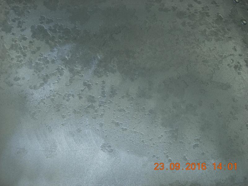

:) Алексей ! не вступая в полемику ,скажу следующее;Если чистить песком( и без ума) то возможно плакировка пострадает.Но чистить надо пескопастой( мелкой фракции песок ,техническая сода,мел, и т.д) тогда снимается только слой оксидирования .То есть тот пресловутый жёлтый(оливковый) слой который сверху плакировки.Вот фото.На нём видно ,где время уже уничтожило плакировку.Но это время,а не чистка песко-пастой.Тёмные пятна ,это места где чистый дюраль без плакировки.То что светлое ,это плакирующий ,алюминиевый слой. :pardon:

Вова! Не путай! Ты же грамотный технарь.На фото я постарался наглядно показать что плакировка остаётся.Снимается оксидация.В остальном ты прав.

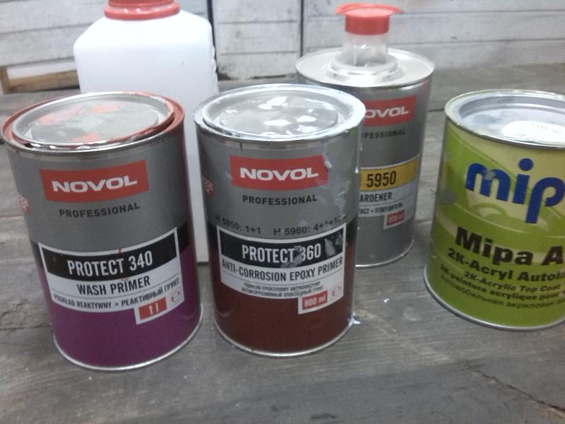

ВЛ-02, РЕОФЛЕКС, БОДИ - на вЫбор... и желательно 2х компонентный. Крыть металл сразу после пескострУя, наносить грунт на "кислотник" не поднее 40мин., т.к. после полного высыхания придется матировать "кислотник". После, краску на грунт лучше "мокрый по мокрому", т.е. то же не досУшивая... чтобы потом не матИровать его наждачкой для хорошей агдезии :D

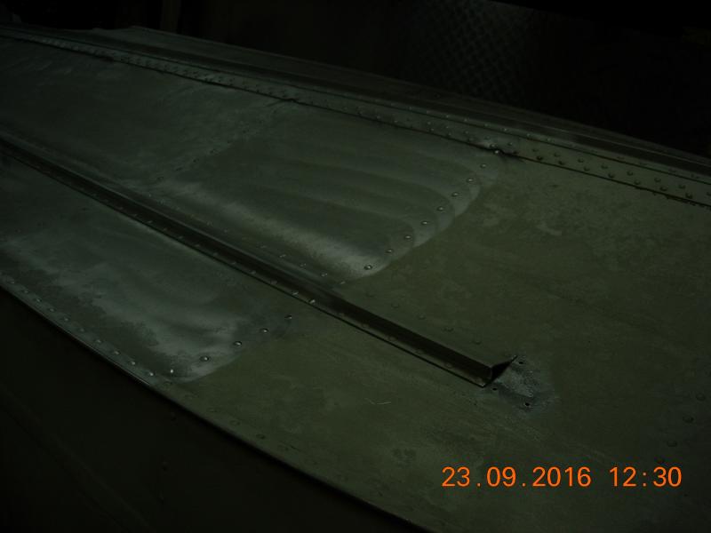

:) Ох не завидую я твоим соседям! Шум от компрессора и пыль от песка загадят всё вокруг.После чистки ,перед обезжириванием желательно пройтись кор-щёткой ,мягкой.Одетой на болгарку.Мягкая это та что с жёлтым покрытием на проволке.Получиш такой эффект как на фото; Не прижимая совсем .Слегка косаясь! Предварительно одев респиратор и очки.Пыли будет много и" вонючая" она.Таким способом ты снимаешь остатки (вкропления) песка и старой краски. :yes:
