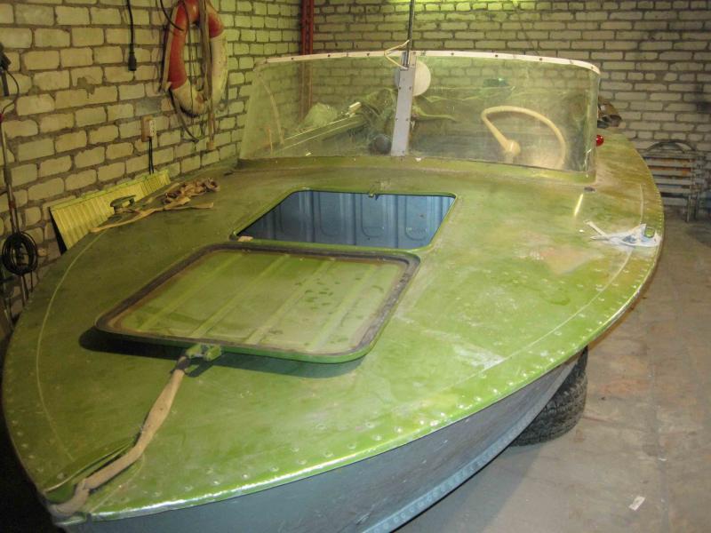

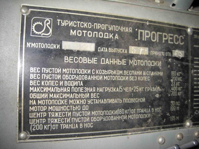

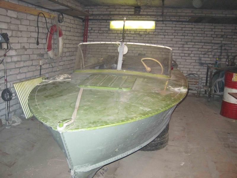

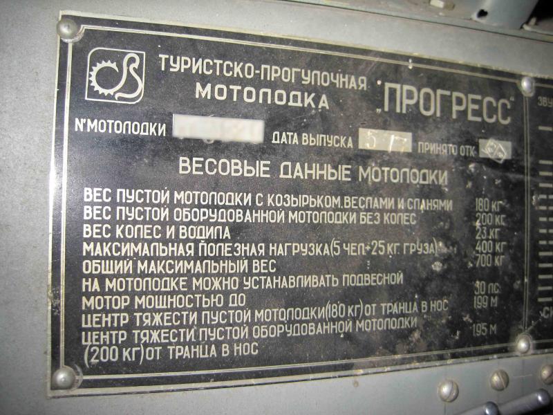

Здравствуйте.Имею с друзьями такую-же лодку 77го года выпуска г.Оренбург не переделанная,всё родное,даже краска,рецесс как от двойки,киль вроде как от 2м,на шильдике и соответственно в судовом билете написано просто "Прогресс" без каких-либо цифирек.

Вот это я понимаю - сохран заводской таблички! Аж завидно. Да и общее состояние. Лежат же где-то Прожики в тёплых гаражах десятилетиями...
Ничего страшного, на моем(правда один из первых Оренбургских, ещё с тавром на форштевне) то же была надпись "Прогресс" :D

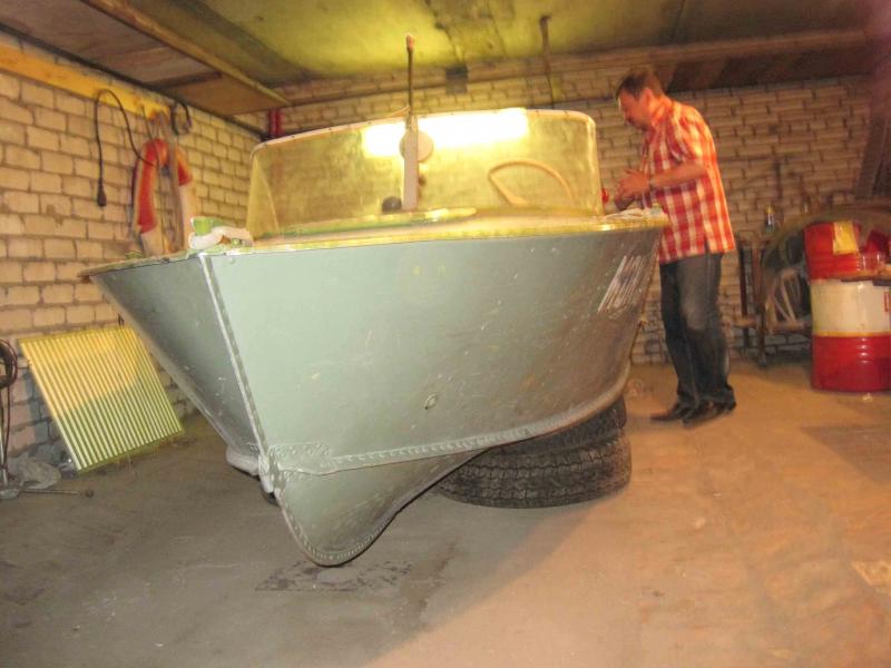

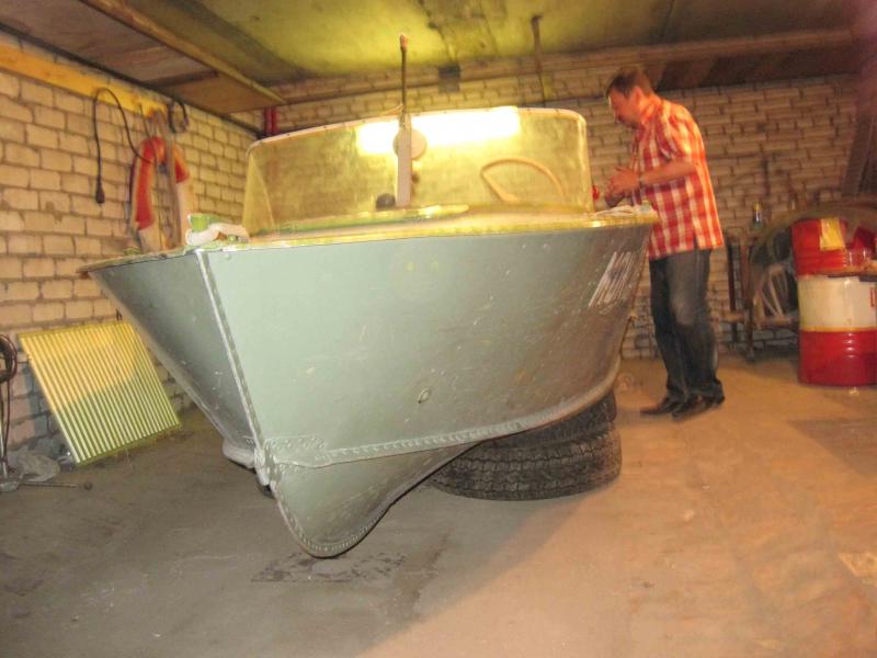

Сфоткай пожалуйста рецесс с кормы и с кокпита. Ну и в профиль докучи. А также с бомболюка внутрь. Сравнить хочется. Вдруг мы эксклюзяшки!!

Сергей, я б с удовольствием... только эт уже 16 лет как невозможно к сожалению, по причине отсутствия такового :pardon:

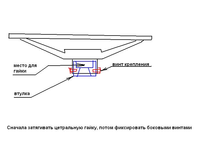

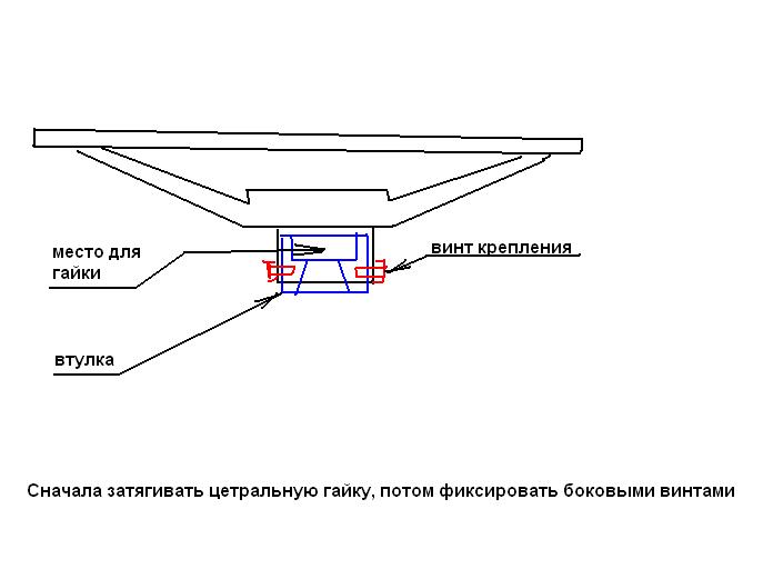

Друзья, а кто- нибудь использует родной руль совместно с редуктором и штур тросом. Есть желание оставить, как память руль с гордой надписью "прогресс", облагородив его и поставив на него лентяйку лентяйку. Вопросов будет ещё больше, так как время закупок заканчивается, начинается время тупежа и криворукства.

911
А мне про руль можно ответить Серёж? :oops: ....
ИМХО отдать токарю вал иноредуктора как образец конусной посадки со шпонкой, и просить вЫточить втулку(с внутренним конусом) впритык входящую внутрь вала родной ДУ Прогресса. Трубку зафиксируешь винтами с двух сторон, сверлишь и нарезаешь резьбу в теле втулки(винты сажать на разъёмный фиксатор резьбы)
Вот накорябал немного :D ...
з.ы. Если внутренний диаметр трубки не даёт возможность сделать вЫборку под гайку, то просто оставить плоский верх ;)

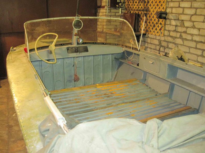

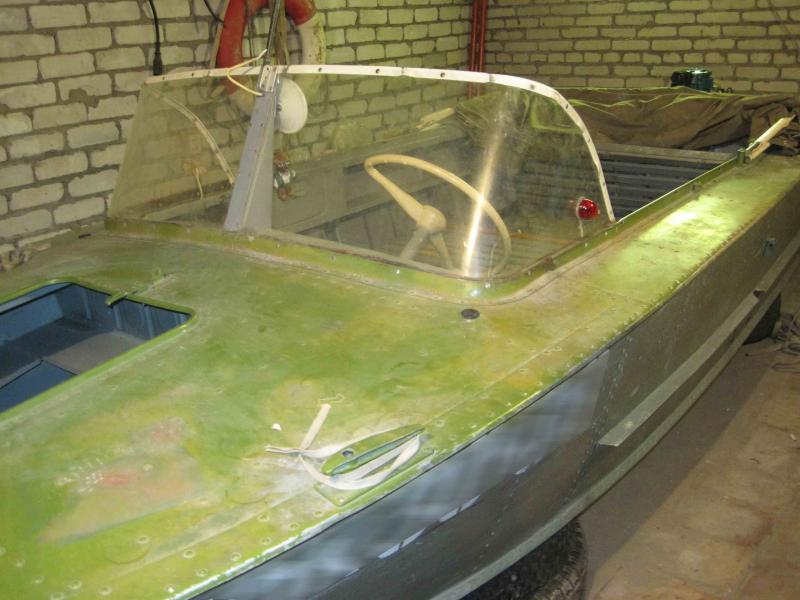

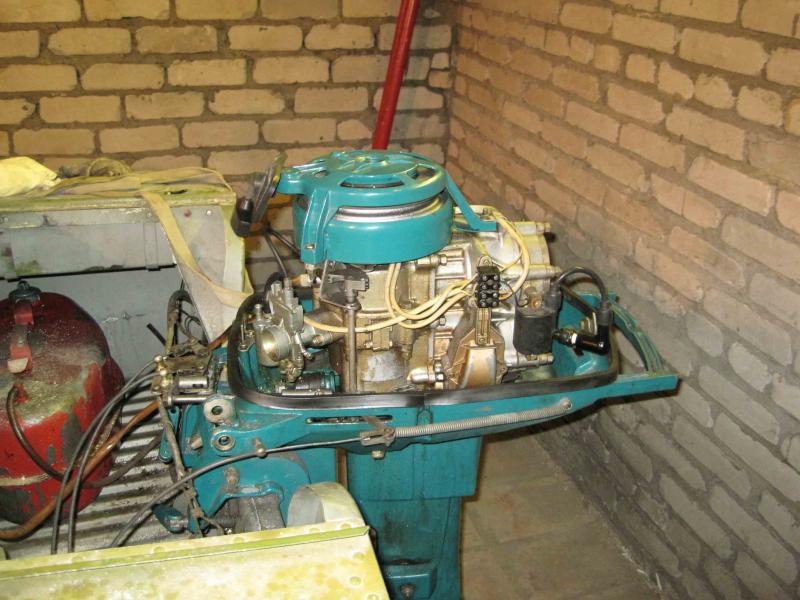

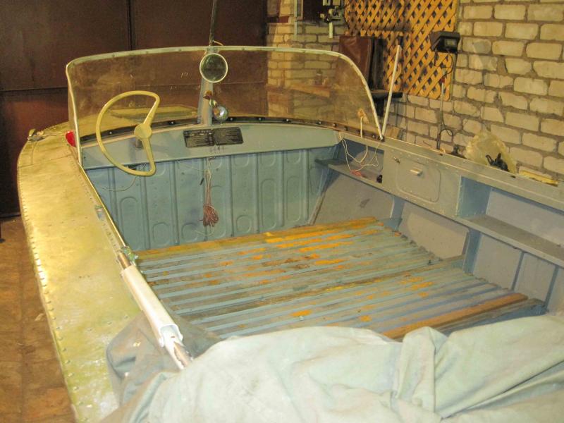

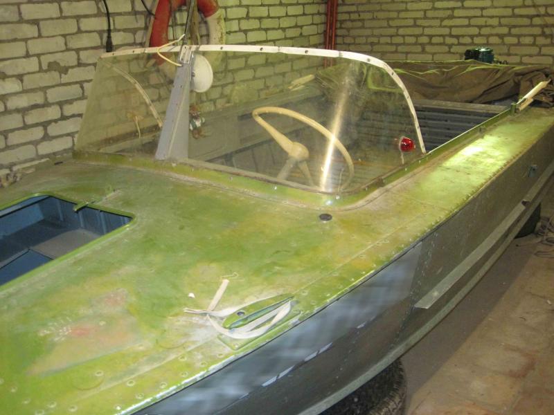

Лодка в гараже,гараж не мой и на другом конце города,соберёмся там я думаю не раньше середины апреля,до этого извини сфоткать не смогу,но лодки похоже у нас как сёстры близняшки.Могу выложить ещё несколько фоток но крупно рецесса на них к сожалению нет.Руль у нас родной с надписью Прогресс, трос и ролики тоже,правда в качестве движка "Нептун-23". После покупки поменяли на пенки только сгнивший под дермантином сидушек поролон, на одной из фоток это видно.

:good: :good: Спасибо !!!!

Точно, один в один, .

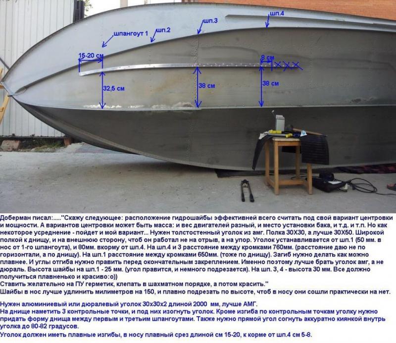

Вот это правильное фото реданов?

Какой минимальной длины клепку использовать, при толщине уголка 3 мм, есть в наличии вытяжные глухие где-то мм под 6-7

Сергей а как гнул такой толстостенный уголок.

Илья, пока не гнул, страхуюсь кучей вопросов у Вас, у старожилов форума. Без этих самых ответов не решился бы на рукоблудство. Все только начинается. Ждите и кривые фото и еще вопросы.

Да, забыл сказать, запасись ещё хотя бы 3мя десятками 15мм.-вых, в местах где попадёшь на стрингера/шпангоуты и нахлёст днищевых листов на миделе.. 7мм. там недостаточно :nea:

Блин даже не представляю как можно так выгнуть уголок 3 мм толщиной. Только в заводских условиях на прокатном станке.
1 354
Да без проблем он гнется, с помощью молотка и наковальни в любых плоскостях, главное в правильных местах стукать.

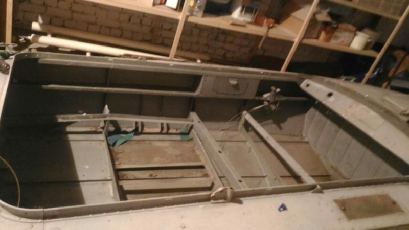

На фото поперечные усилители- подставки сидушек, их срезание ни к чему плохому не приведет?
