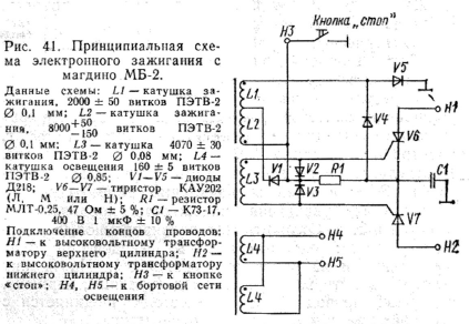

И еще один вопрос от чайника: куда вкорячивается кнопка стоп?

Fatman сказал(а):
Огромная просьба проверить правильность сборки. По фото может это непросто конечно, но насколько возможно. Провод на катушке насколько я понял не нужен, диод там по месту припаян. Верно ли направление?
По фото из-за плоскости картинки тяжело - непонятно рядом проходит или спаяно. Про какой провод на катушке идет речь? У импортных ныневыпускаемых диодов там где полосочка - там катод. Имейте также ввиду, что у BT151 фланец соединен с его анодом - не закоротите чего-нибудь на него.

Провод который шел от бОльшей катушки в коммутатор под компаунд на диод. Диод теперь припаян прямо на катушке, посему провод я убрал.
Про фланец спасибо, я прозванивал на этот случай, подозревал.
Если Вы о проводе, который идет от средней точки между L1 и L2, то раз уж Вы диод V1 повесили на катушку, то тянуть провод нет необходимости. Другое дело, что под маховиком может со временем скапливаться налет бензо-масло-грязи, в том числе и на поверхности диода. Может появиться утечка через его поверхность, чисто теоретически.

Еще один вопрос возник. Провода от мелкой катушки. Имеет ли значение какой куда припаивать?
На схеме видны черные кружочки на катушках - это обозначение начала обмоток. Соответственно нужно правильно подключать - значение имеет.

Так, на схеме понял. А на самой катушке какой проводок началом будет? Там один ниже другой выше выходит.
Начало - с которого обмотка начинается, потом идет намотка и в конце - конец. То есть начало в глубине намотки.

Я понимаю это. Но как узнать какой провод является началом, катушка то в изоляции.

Если все заработает то ничего страшного в перепутаных проводах датчика.Просто в работе верхний цилиндр поменяется с нижним.И все! найдите соответствие и запомните на будущее куда какой провод прицеплять.
