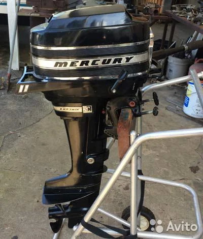

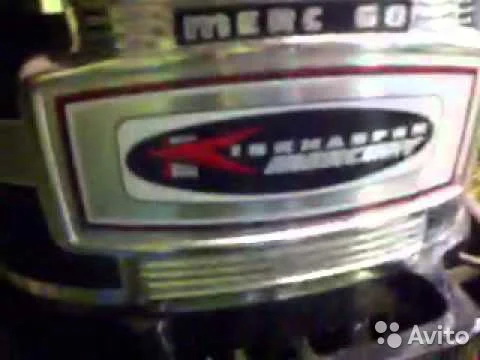

ДВС! Никто не сталкивался с таким зверем? Вроде мерк 60, 6 л.с., 2 цилиндра. Внешне выглядит как 7.5/9.8. Кубатура какая у него?

одно и тоже. ни в коем случае,с редуктором случится проблема-станет золотым.

Его редуктор убить надо постараться...
он сам умирает. Вскрыть не сломав шайбу- не реально. Вариантов шлицов только мне три попадались. Даже шлицы тяг передачи разные. Один вскрыть одно,поболе десятка-совсем другая история. Эти модели и по магнето и по маховикам-цирк.

Шайбы эти ломают пытаясь открутить против часовой стрелки, а у них левая резьба. На 60-х редуктора все прямозубые, а вот на 110х вначале шли прямозубые , потом с косым зубом, Шлицы тяг одинаковые, а вот их вращение разное и собачки в пятке редуктора двигающие храповик по посадке одинаковые а по выступам ассиметричные.

Понятно, спасибо. В общем как я понял, мотор малокубатурный и проблемный по запчастям. Я-то думал там хотя бы кубиков 150 есть.
10 058
1 499
Мне это не нужно объяснять:))) Про шлицы тяги и Скобарь подтвердит.На 4.5 например было два вида.

Для них на ebay почти ничего нет. Похоже выпускались не так долго.

И давно. Реально он для 118 кубиков тяжеловат, в финке их много, но это не тот мот, к которому стоит присмотреться.
В Курске на авито за 22 т. продается. Сохран по фото оч. хороший. Но похоже он только как игрушка для любителей годится))

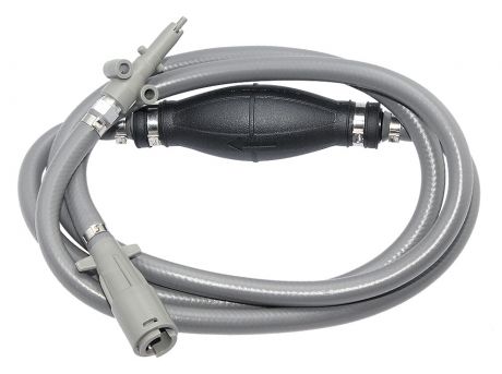

Всем доброго здоровья! Недавно прикупил Мерк 110 1964 г.в. Готовлюсь по приходу тепла провести ему ревизию перед выходом на воду. Есть одна маленькая проблемка - нужен топливный коннектор "мама", или целиком шланг с грушей...
В своем "зверинце" также имею Ханкай 9,8 с внешним баком. У него шланг с китайско-ямаховским коннектором. Полагал бы врезать дополнительно к выходному штуцеру этого топливного шланга быстросъем, чтобы сделать его универсальным к обеим моторам путем использования поочередно двух оконечных хвостов с разными коннекторами на "моторных"концах.
По итогу - ищется мерковская мама для олдового мотора типа такой или целиком шланг:
199427
Буду признателен дельным советам на тему, как запитать Мерка. Хотелось бы сохранить аутентичность раритета.
Может кто имеет сабж и готов продать? Или посоветуете врезать современный коннектор в старый мотор?

Спасибо. "Мамку" купил, пока обойдусь одним шлангом на два мотора путем смены коннекторов.
