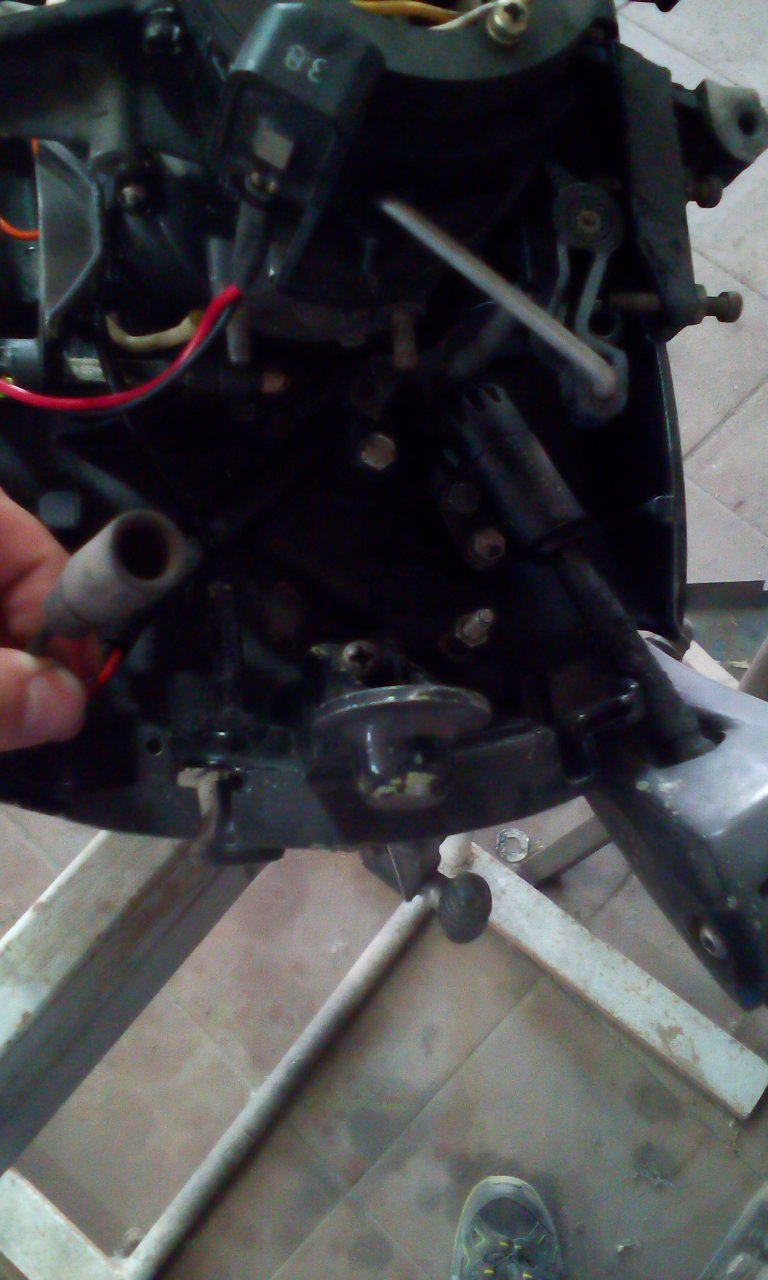

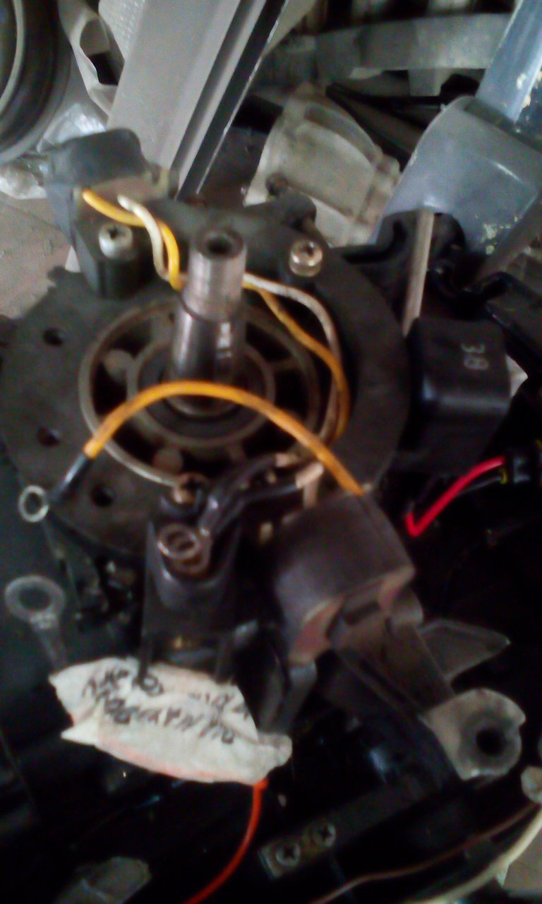

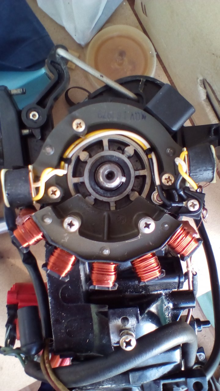

Добрый день.
есть чуть вопросов по электрике
1и 2 фото
есть такая штука ведет куда то рядом со свечами. это что и зачем ? куда прикручено должно быть ?
фото 3 - по катушкам - желтое к желтой, и оранжевое к ним ?
а белые тоже вместе ?

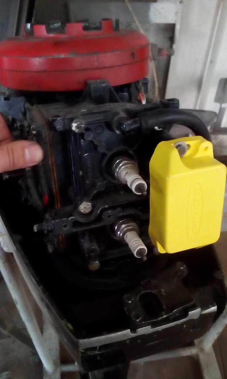

Штука рядом со свечами похожа на внешнюю розетку со стороны румпеля. Какие провода куда - попробую найти фото под маховиком. Откуда такой желтый коммутатор?
Так, под маховиком понятно. Генераторных катух судя по всему у мну нету :) А что виднеется слева внизу красненькое ?
Ажелтенькиий коммутатор отсюда пост 1507
Слева внизу красная вв-катушка. Висит на проводах
Ясно. Благодарю.
Вопрос - а размыкатель должен стоять на моторе ? Если да, то где стоит и как разведен?
Там замыкатель. Отверстие сбоку в поддоне под кнопку. Один конец на массу спереди, второй по-моему на колодку под маховиком, не помню уже. До мотора доберусь только через неделю.

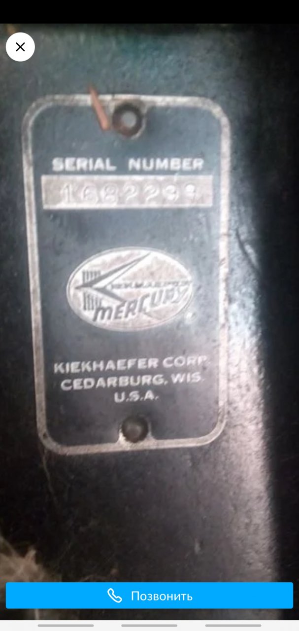

Всем здравствуйте. Есть у меня mercury 110 9.8, очень хочу его восстановить. На него нужны два поршня, подшипники игольчатые в шатуны и горизонтальный вал. На ебэй все уж очень дорого с доставкой получается. Если у кого то что то есть буду очень благодарен. S/n прикладываю
