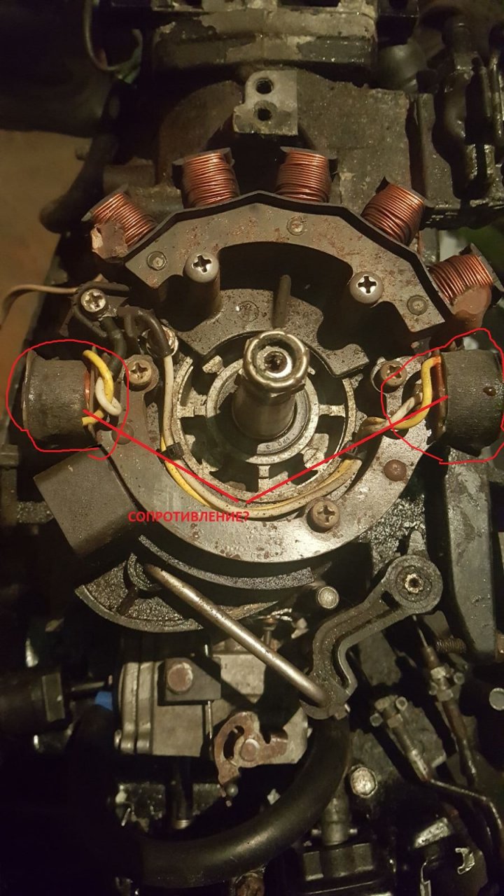

Подскажите, замерил сопротивление на двух катушках: одна 795 Ом, вторая 870 Ом... не слишком большая разница между ними?
Норма. Сопротивления и д.б. разными т.к. одна катушка высокоскоростная др. низкоскоростная. Общее сопротивление в пределах 1500-2000 Ом.

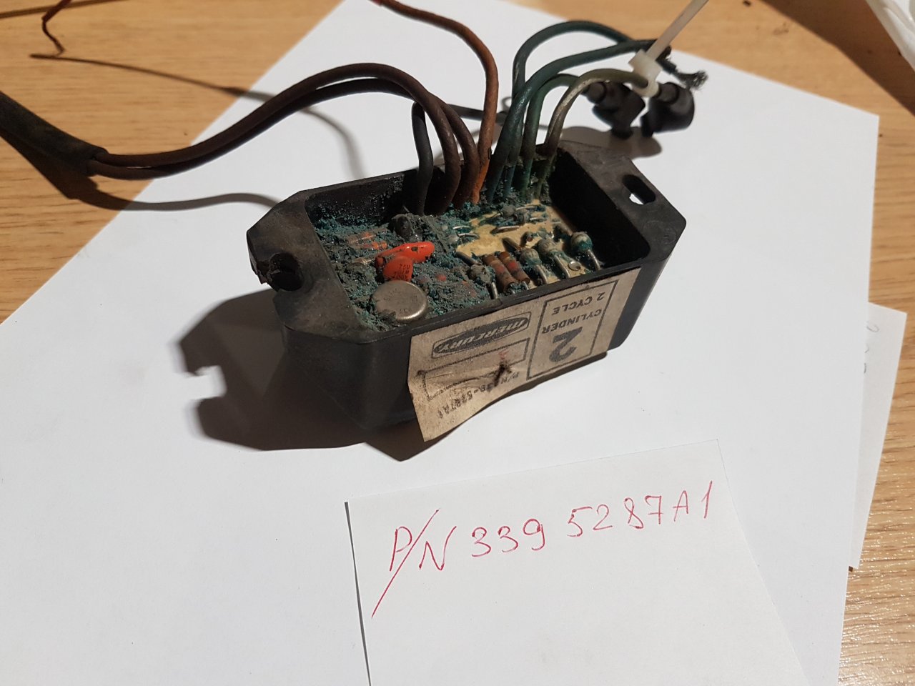

Доброго времени суток. отдали мотор в подарок. Говорят служил верой и правдой, пока на ходу не выскочил высоковольтный провод с одной из свечей и пьяная компания продолжила движение. Подскажите, где для начала можно приобрести коммутатор новый или б.у. кроме ebay за 150$ может можно поставить альтернативу, чтобы дальше понимать, что еще они спалили.
S/N 9045382

Попробуй обратиться вКонтакте к Самоделкин-Герц. Он вроде предлагал что-то вроде универсального коммутатора для старых 2-цилиндровых Мерков (5-9.8).
S/N 9045382
Искать на разборах. Иногда появляются, но стоят не многим меньше чем на ебее. Скорее всего и катушки вв сгорели.
Стоит переговорить с теми кто делает комплекты эл. зажиганий. Возможно смогут помочь.

Обращался на разборки, на каждой тот ещё мухамор! Скорее всего придется заказывать все новое, раз уж появилось непреодолимое желание вписаться в этот подарочный блуд. Если не сложно подскажите по каким номерам искать мне катушки и провода для этого мотора или сайты, где по данной модели можно найти новые запчасти
Новых запчастей на этот мотор можно сказать что нет. Давно снято с производства. Винт вообще оригинальный и фик подберешь аналог.
ВВ катушки можно поставить от Хонда Дио с Али. Но у тебя главная проблема с коммутатором.
Я бы не стал связываться с оригинальными з.ч. с ебея на этот мотор. Большие затраты и большие риски не оживить.
По зажиганию все таки переговори с Самоделкиным. Ну или положи до лучших времён и посматривай на разборах. Иногда всплывают коммутаторы рублей по пять )

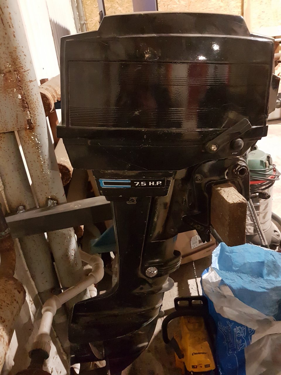

Такой мотор на авито небольно давно за 20 продавали полностью рабочий. А так и средняя цена 25-30тр. Вот и прикинь затраты. И если у него были такие хозяева, то не известно что там с поршневой и вцелом с железом.
