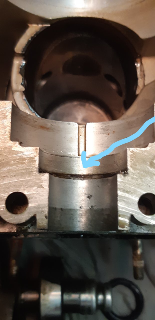

А со старого винта реально демпфер вытащить не повредив при этом демпфер?
Нет, лучше не пробовать
Стоп, там сальник вроде на запрессованной втулке сидит, а на ней норм. поверхность
На запрессованной втулке он сидит в начале 80-х, до этого просто колпачок снизу.

Сдвинуть не получиться и сальник двойной, где искать?

Ставить два в разные стороны.

Да. по каталогу мерка 26-56397

Вижу место под один сальник. Там не могло 2 стоять.

Там один, но с двумя пружинками, работает в обе стороны

Колхозить ничего не надо. В родную металлич. обойму старого сальника он войдет как родной

Если в обойму, то нужен 19х27х8 а я такого не нашёл.

Обычные высотой 5 есть, промерь может 2шт влезут. По факту 2 пятерки по высоте выдоют 9мм

Я на Али нашёл обычные по 4
