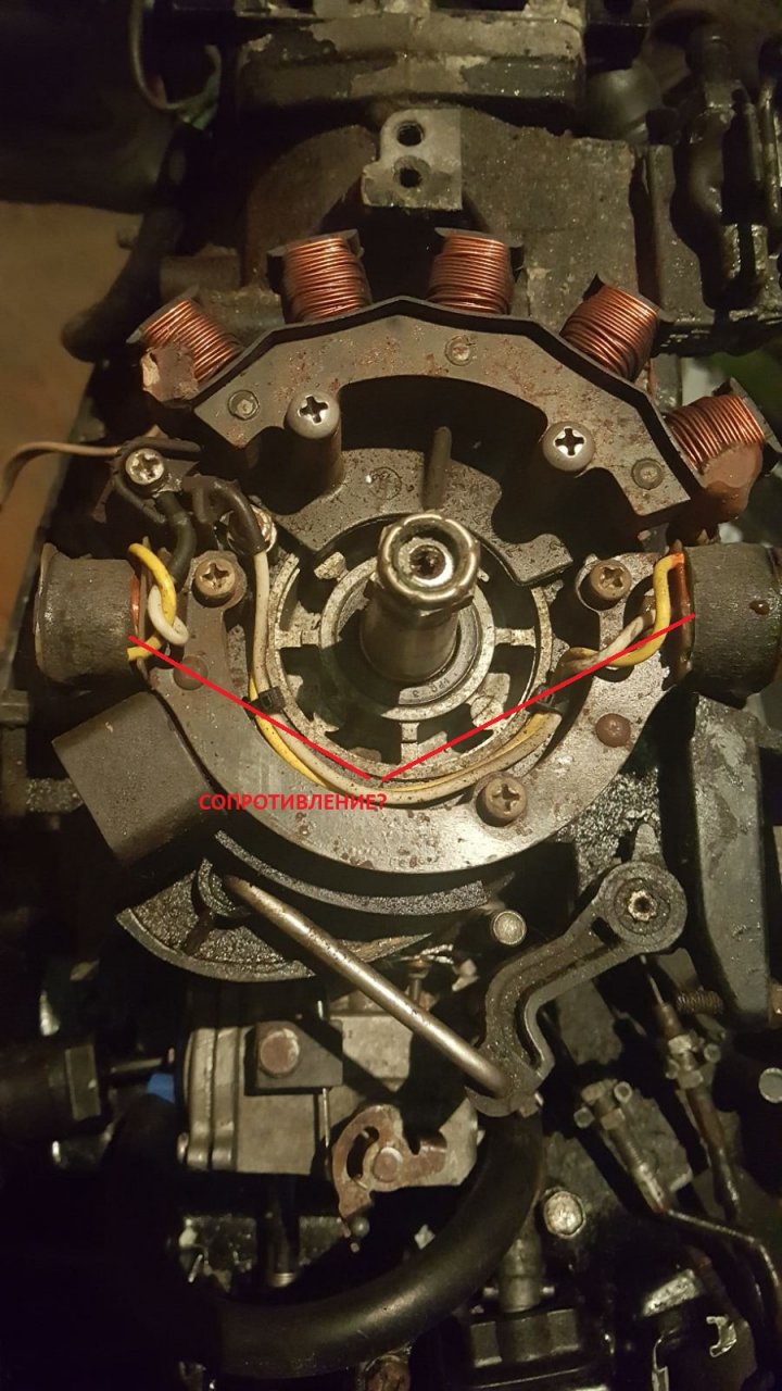

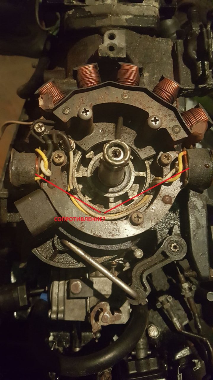

Подскажите , какое сопротивление должно быть у этих катушек?
Здесь на форуме в разделе по Документации есть сервис мануал. Скачайте и изучайте, там все - вплоть до усилия затяжки болтов.

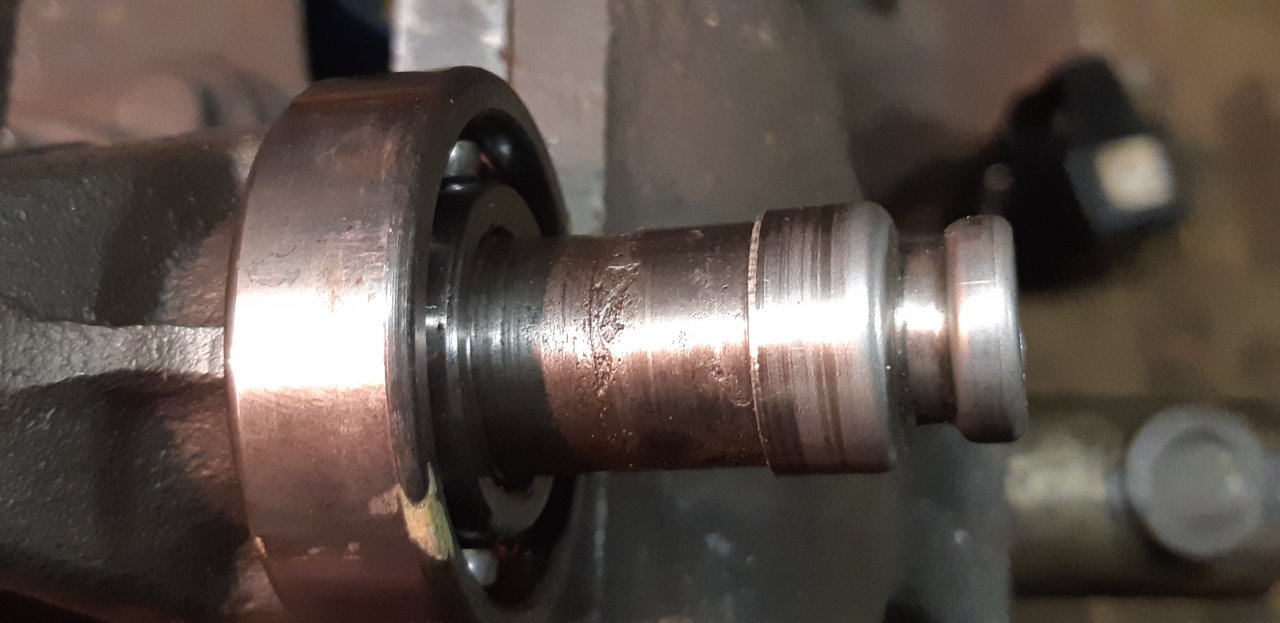

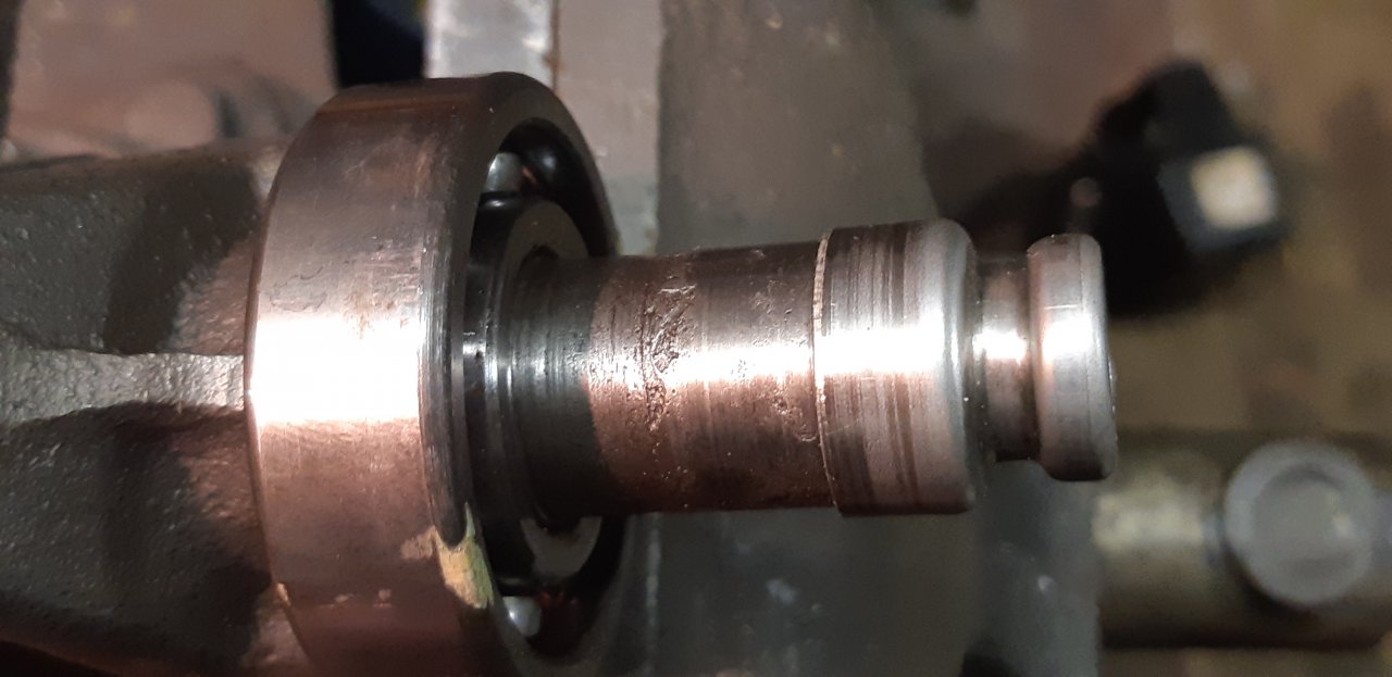

Здраствуйте. Извините влезу в вашу тему. Разобрал мерк 4.5 был большой люфт на колене.
Убит нижний подшипник и сальник и на посадочном под сальник раковины.
Посмотрите фото. Что можете сказать?
Если есть возможность сдвинуть сальник ближе к концу КВ на ровную поверхность то сдвигать, если нет - протачивать, шлифовать и под полученный размер подбирать сальник.
