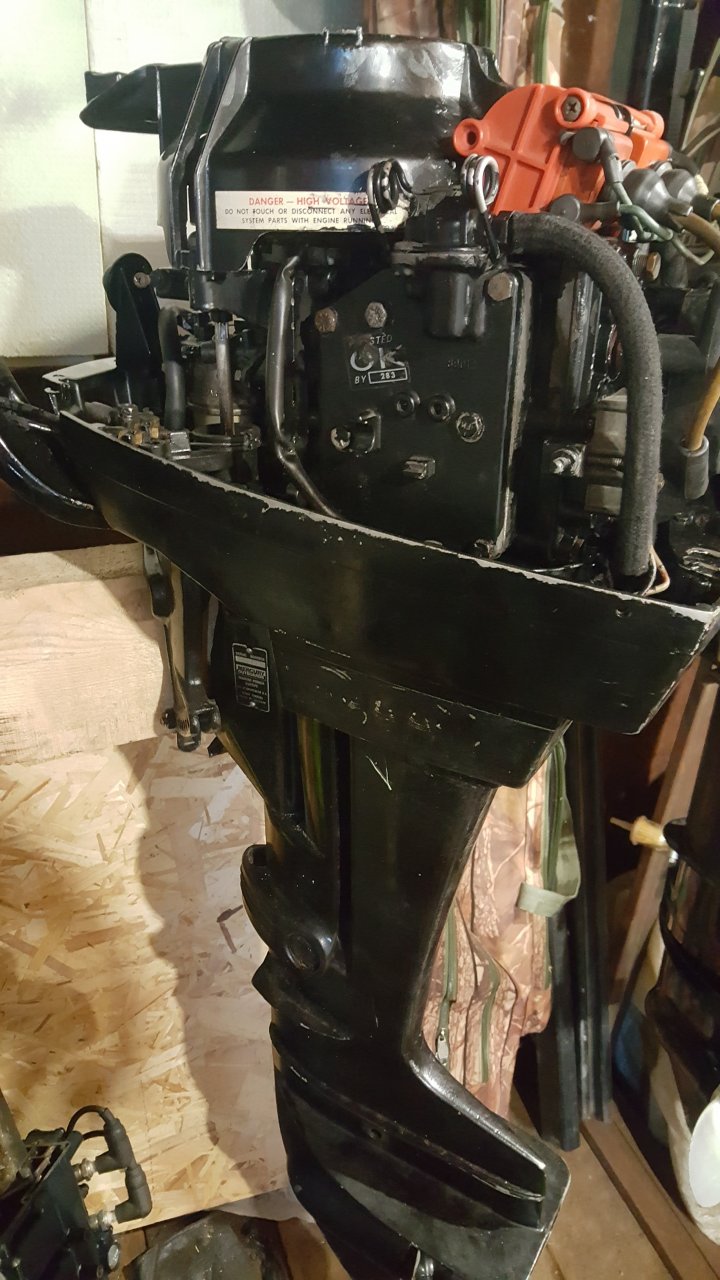

Добрый день . Продам Меркурий 7.5/9.8 . Год прим 85 . Рабочее состояние . Компрессия ровная по 8.5 . Есть косячок - эмульсия в редукторе ( либо сальники либо прокладки маслозаливные ). Цена 30 тр. Москва. Есть доставка . Писать просьба в личку .к

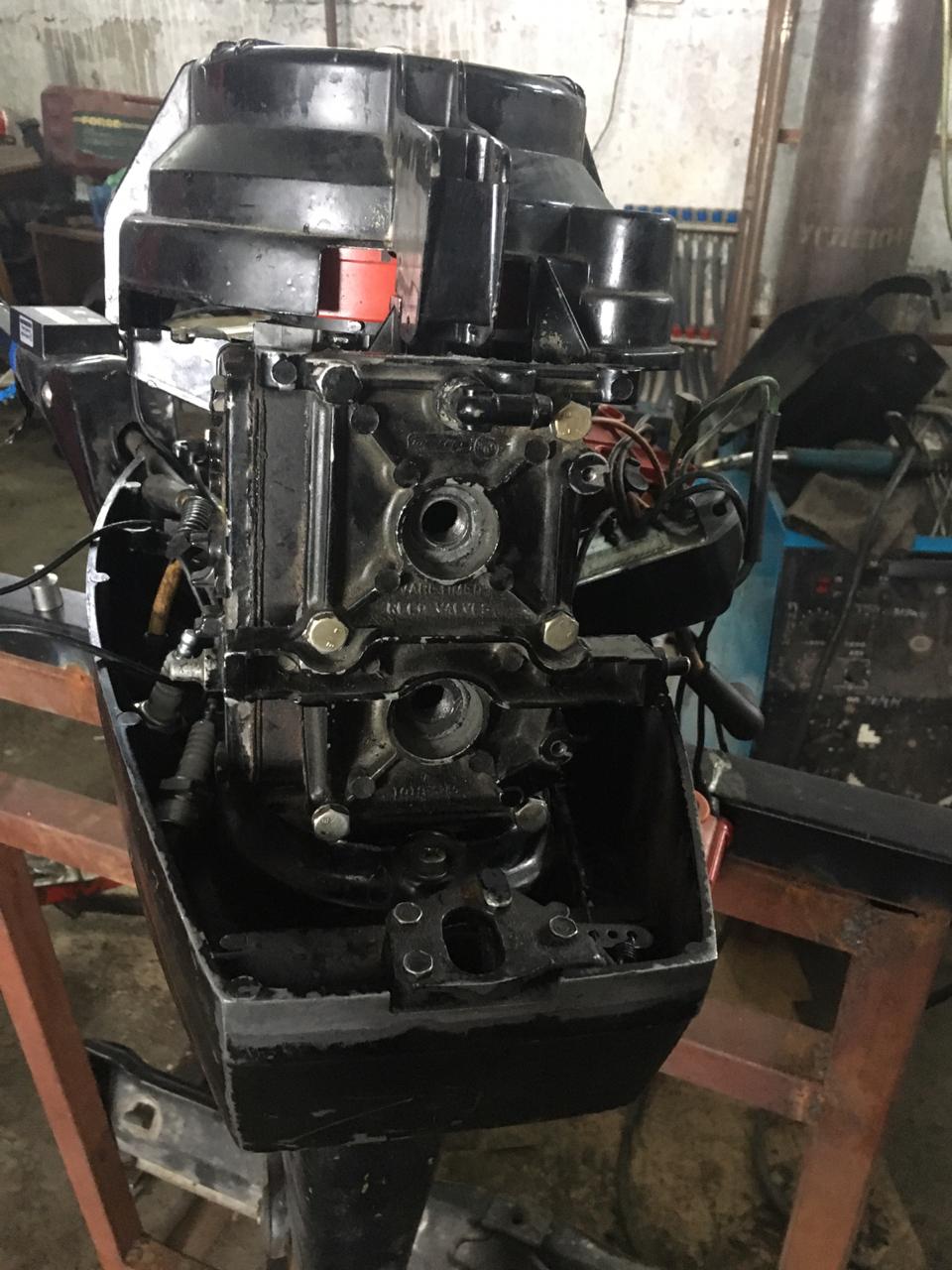

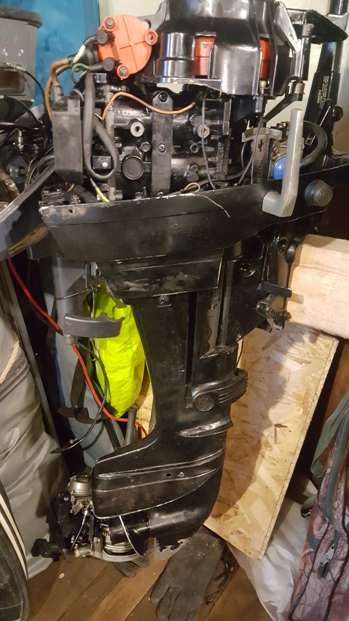

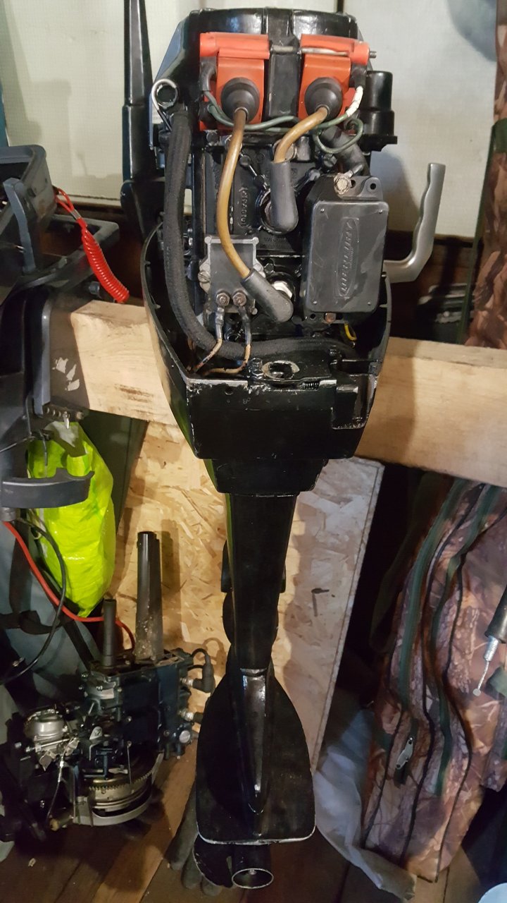

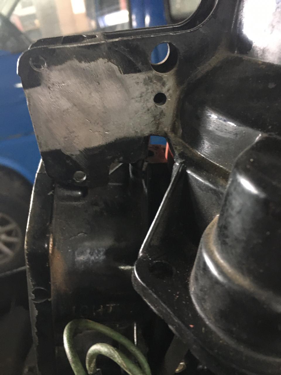

Всем привет. Сегодня менял коленвал с мотора с контактным зажиганием на вал с электронным. Вроде всё подошло.

Чую мот будет Агонь, Саш главное не торопиться, как говорится с чувством и расстановкой и все получится.

Понятно. Крышки шатунов легли ровно с первого раза, "ступенька" в нижнем отверстии шатуна не появлялась?
Да вроде все норм встало. Шатуны и подшипники оставил от контактного. На них люфта практически нет. Верхняя крышка подошла как родная. На выходных поеду на сто к брату. Там тепло. Соберу и попробую запустить.

Видос засними, любопытство распирает. :)

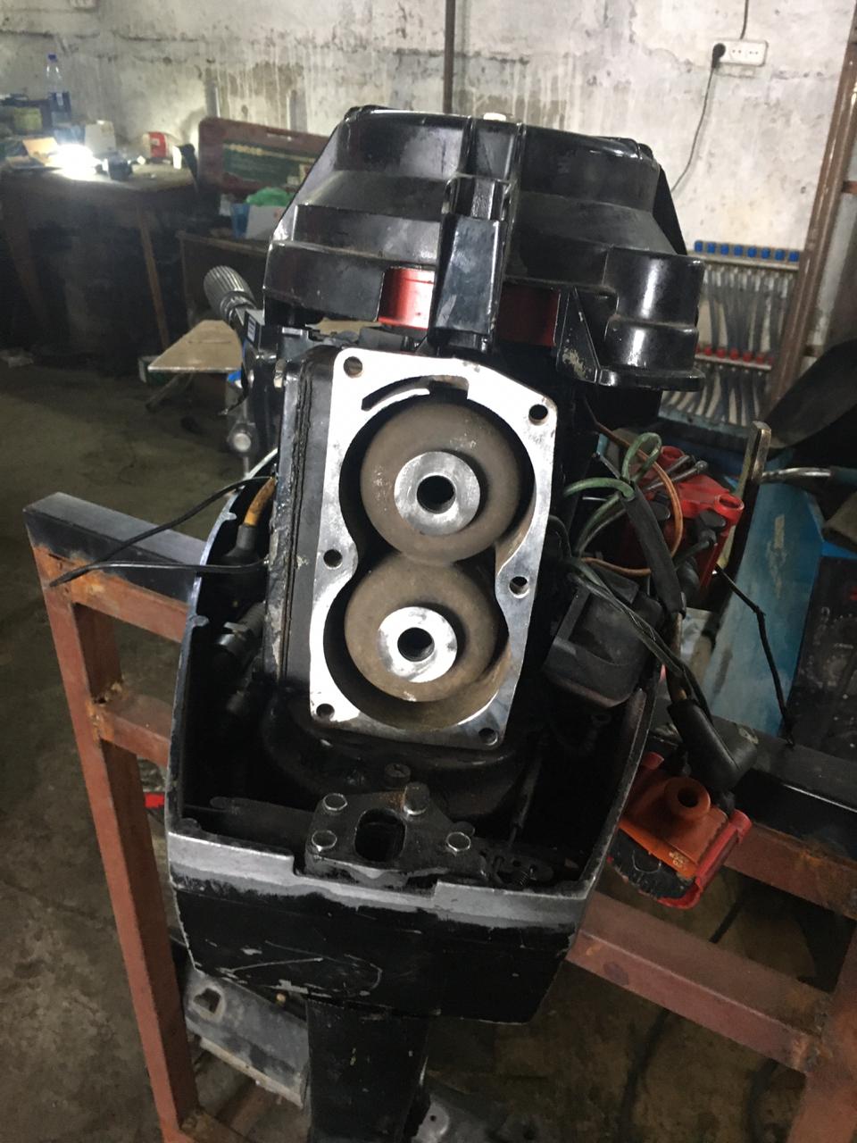

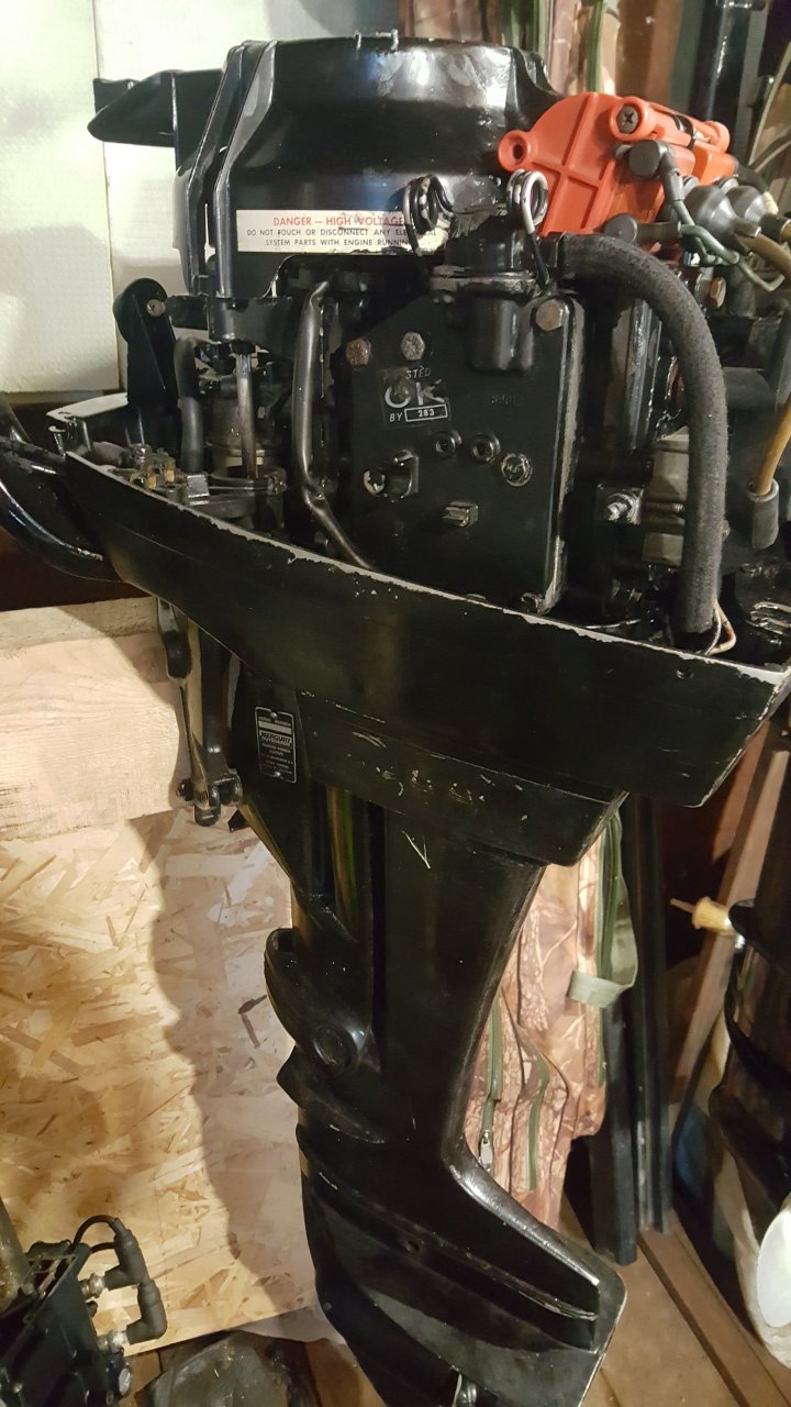

Всех приветствую. Может кто сталкивался - центральный подшипник не укладывается в свой ложемент в картере. От руки не доходит в радиальном направлении миллиметров на 4-5. Забивать его туда как-то неправильно по-моему. Может блок погреть?

Гена первый раз такое слышу. Все время от руки садился, может штифтом фиксирующим в отверстие не попадаешь?

Пробовал без штифта даже, 2 подшипника от разных моторов (один родной, он там стоял раньше). Заусенцев вроде нет.

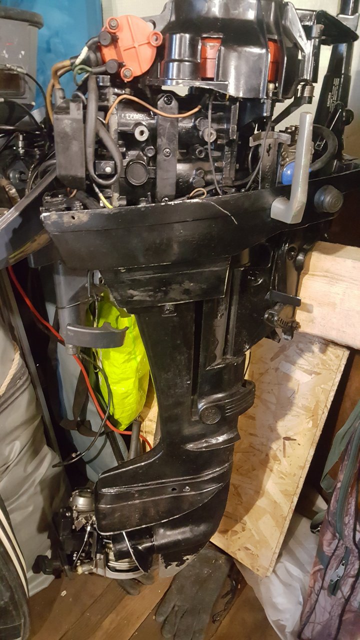

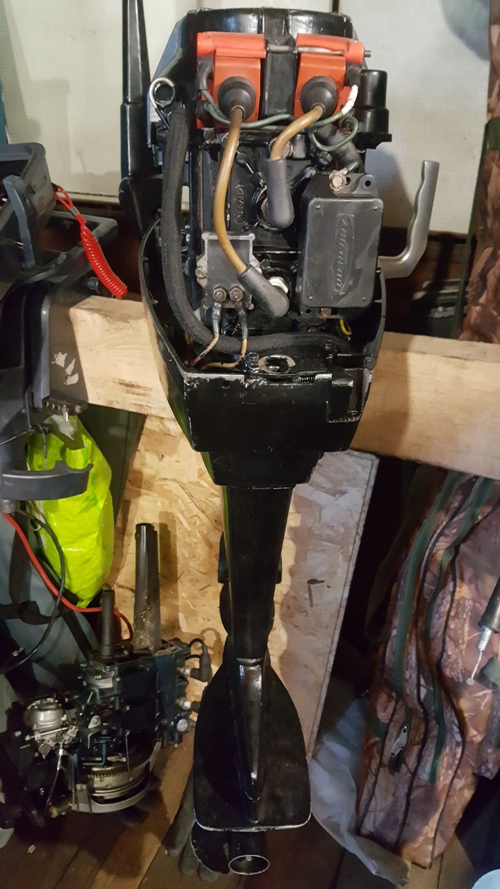

Всем привет. В выходные удалось испытать мотор. Больше двухсот кг поднял на глисс. Вобщем я доволен модернизацией.
