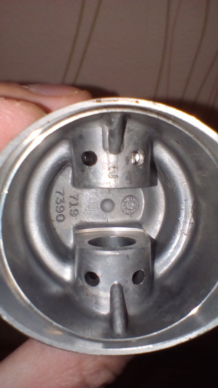

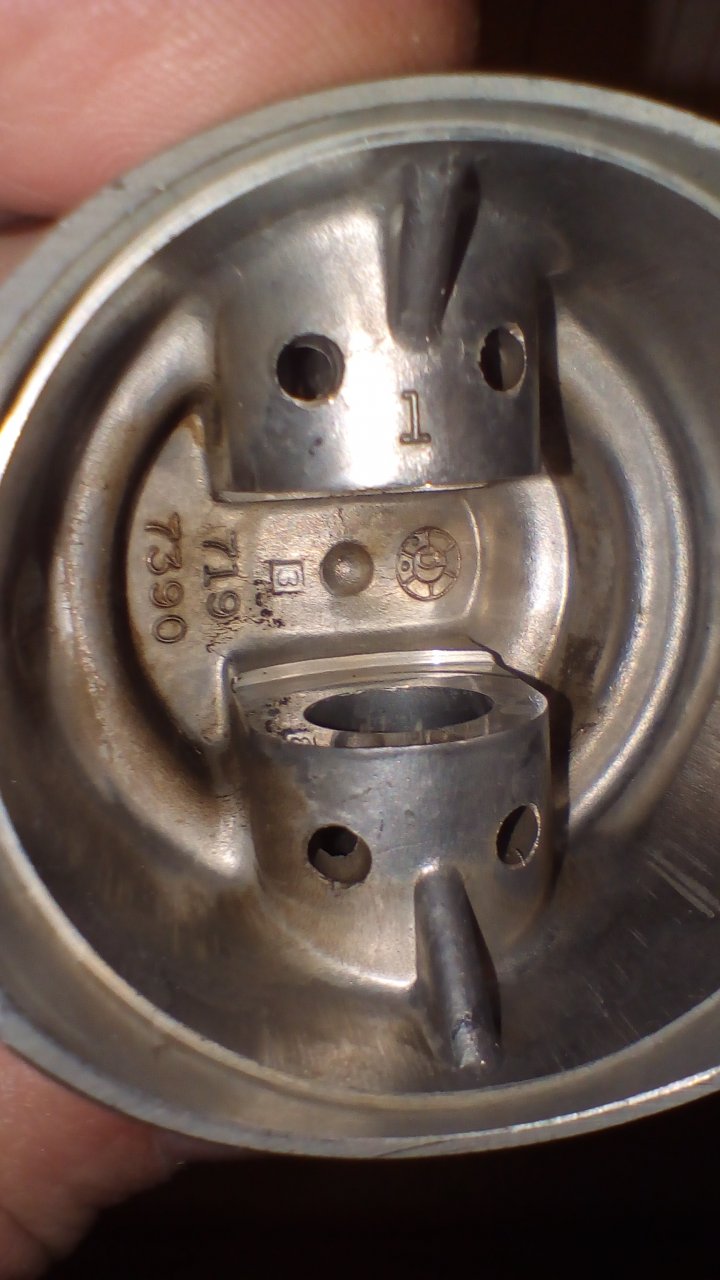

Всем привет, с наступающим Рождеством Христовым! Прошу подсказать - имеются два поршня с разных М-7.5, двухкольцовые. У одного изнутри отлита единичка, у другого - двойка (на приливах под пальцы). Что это за маркировка, группа что ли? Или просто разные
производители?

А по весу ?, не взвешивал? Возможно весовые группы

Взвешивал, полтора грамма разница. Но я до этого взвешивал два поршня с одинаковой маркировкой "единичкой" из разных комплектов, там вообще 5 граммов разбег :) Получается, на весовую группу это не похоже. Причем, это маркировка отливкой, т.е. до мех. обработки.
