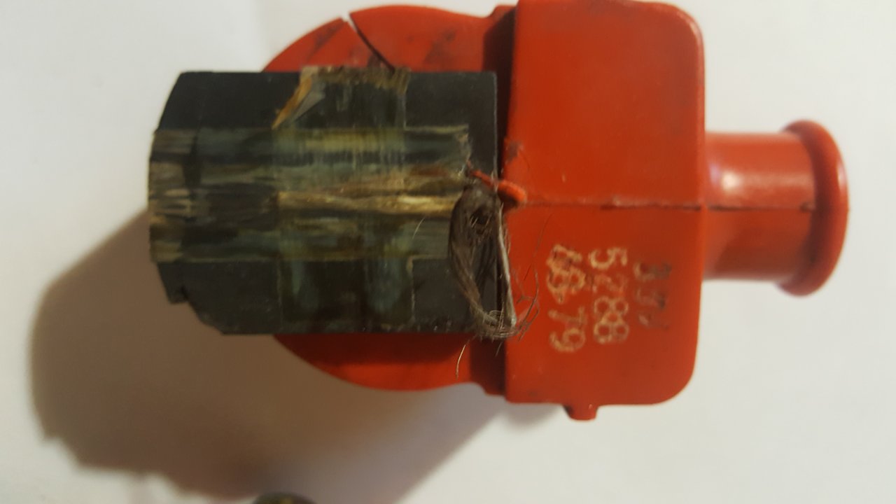

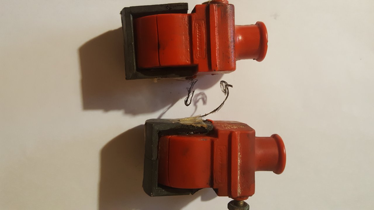

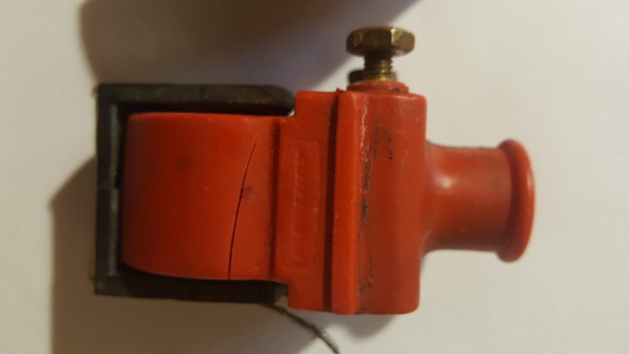

Вскрытие и осмотр катушек выявило трещины , которые были не видны под резиновым изолятором. Не понятно почему трешины? Походу надо менять две. Первичная обмотка есть на 2двух катушках, а вот вторичной нет на одной вообще...на второй только через тонкий проводок (фильтр помех) и свечной колпак... а + и колпак нет ничего... хотя на моторе было!? Значит ей тоже хана?

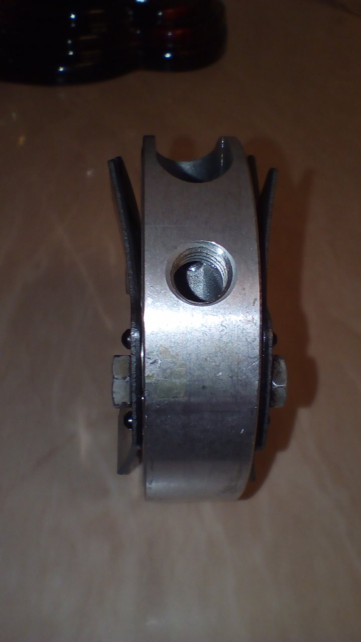

ДВС! Кто знает, зачем в центральном подшипнике это отверстие с резьбой?

Mercury 15M
Для фиксации болтом чтобы не провернуло
У меня для фиксации там тонкий штифт стоит. а это отверстие в никуда получается. В картере нет отверстия под такой болт. Или это у старых так было?

Mercury 15M
Это у старых 75(110), фиксация и болтом и штифтом, (на 7,5/9.8 -на на болте сэкономили)
