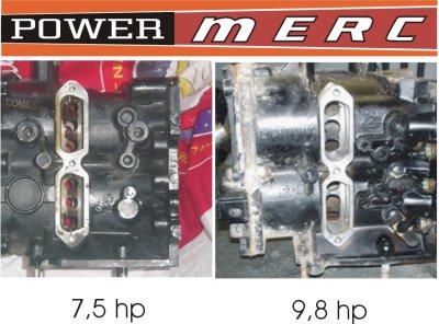

Я так понял, что у 7.5 и 9.8 диаметр выпуска разное... поэтому перставив карб от 9.8 на 7.5 толку не будет...
На фото впускные окна. Кстати, мне сегодня прислали центральный подшипник с лепестками от старого 110-го, он же 9.8. Ограничители отогнуты примерно так же, как на 7.5.

Всем привет. Разобрал 110й мерк. Вот вам отличия блоков. Хотя на обоих номера одинаковые

А по блоку в остальном один в один всё? Ничего больше не отличается?

Я других отличий не нашел.
Ну тогда дружно рассверливаем впускные окна на 7.5)). С карбами тоже интересно, ну вот почему у 7.5 диаметр жиклера больше, если придушили впускными окнами? Странно все это.
У меня только одно предположение. Если из 9.8 решили сделать 7.5 уменьшением диаметра впускных отверстий в гильзе и с карбюратором 9.8 не хватало смеси для смазывания и охлаждения подшипников.
