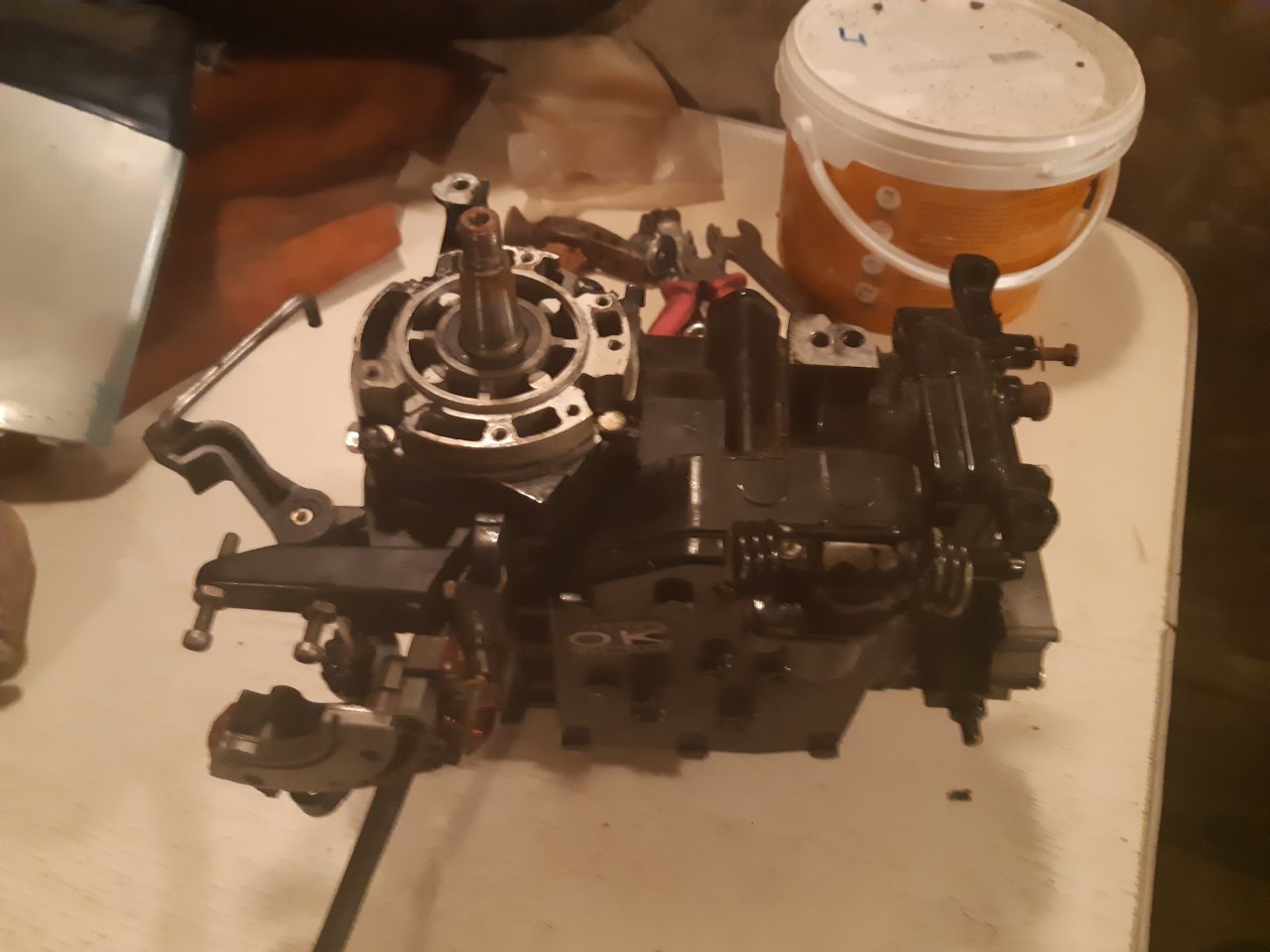

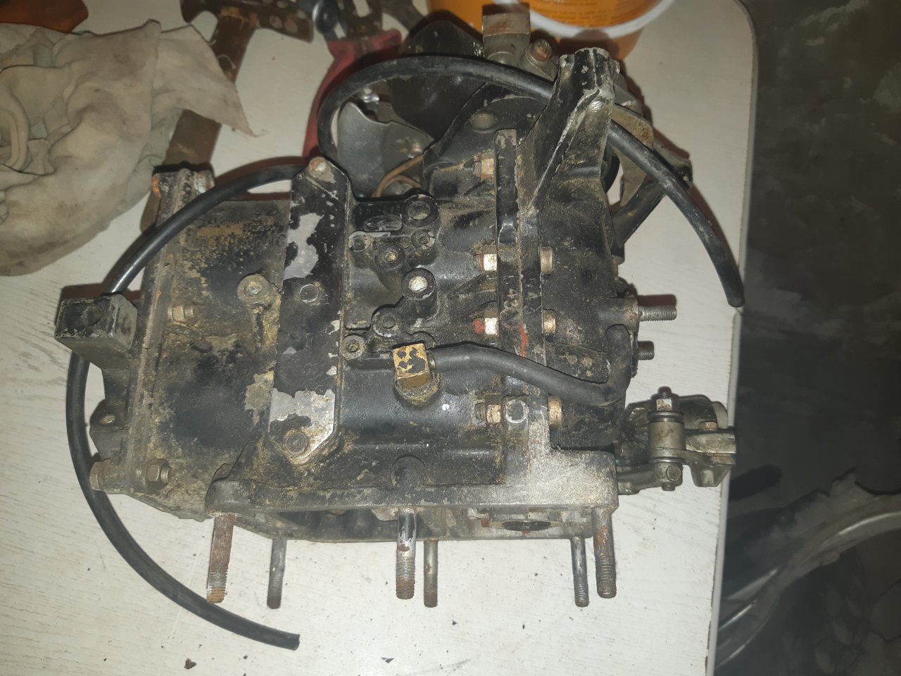

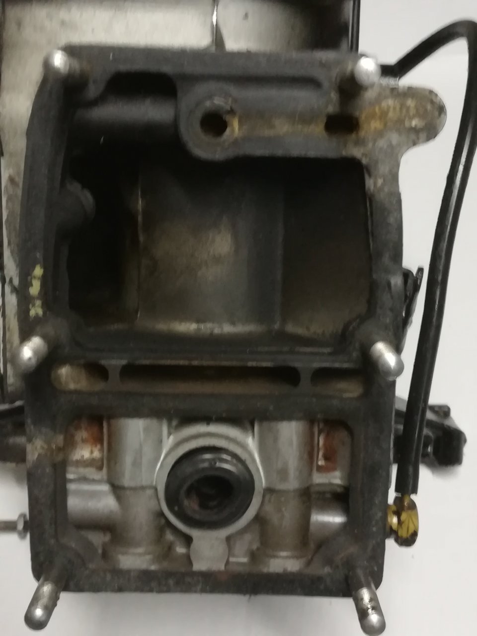

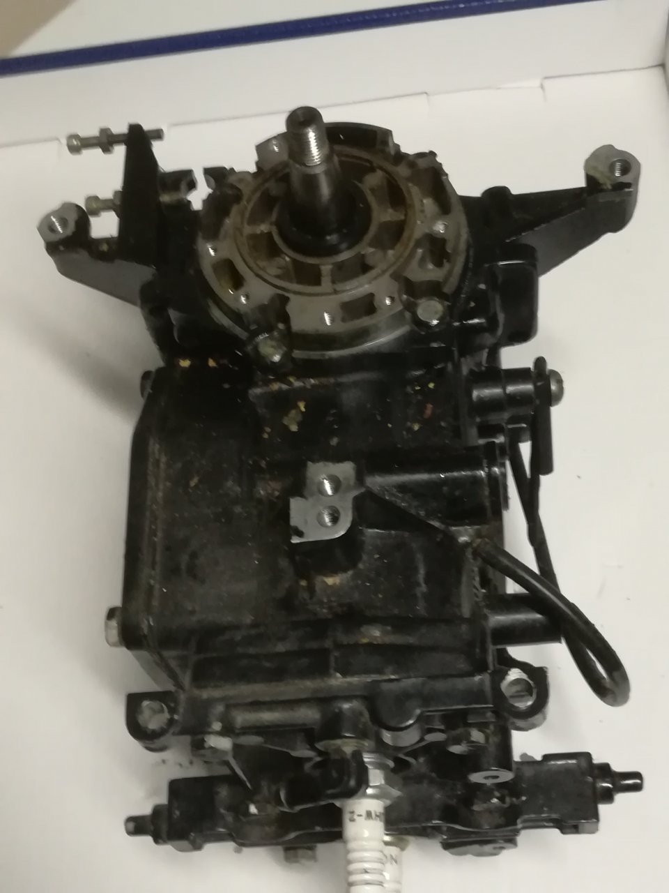

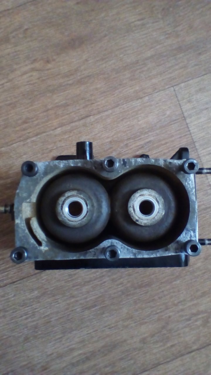

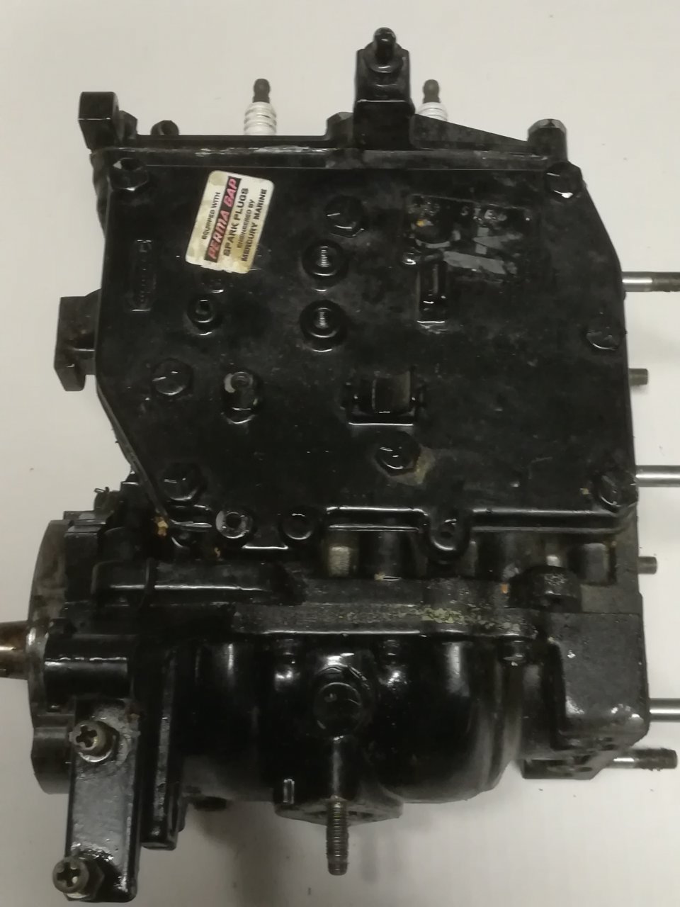

Голова тоже из финки компрессия по 9 очков. От мерка 7.5 .

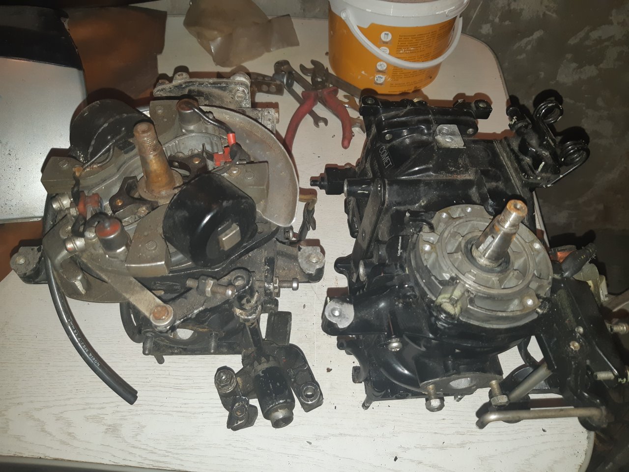

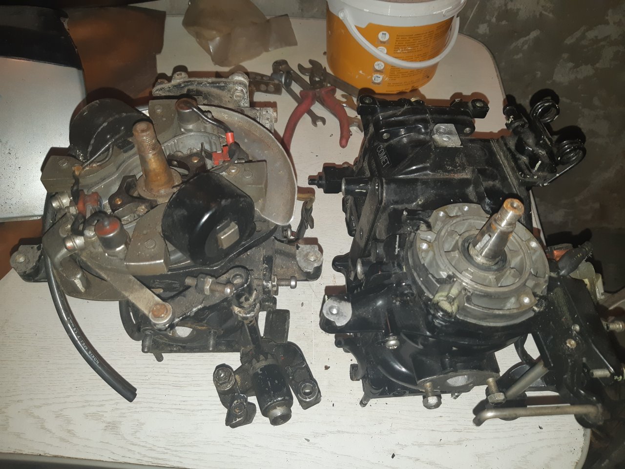

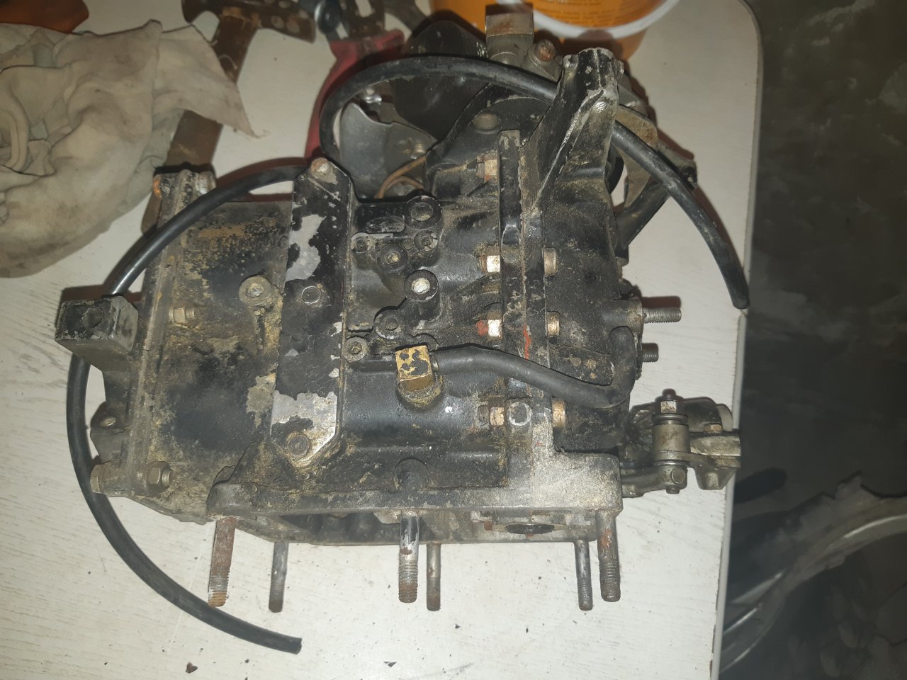

Есть ещё одна, но она от кулачкового зажигания и вид у неё похуже. Соответственно цена будет другая.

Вряд ли кто-то посоветует брать или не брать. Снаружи только конус коленвала оценить можно и люфт в подшипниках если покачать за хвосты.

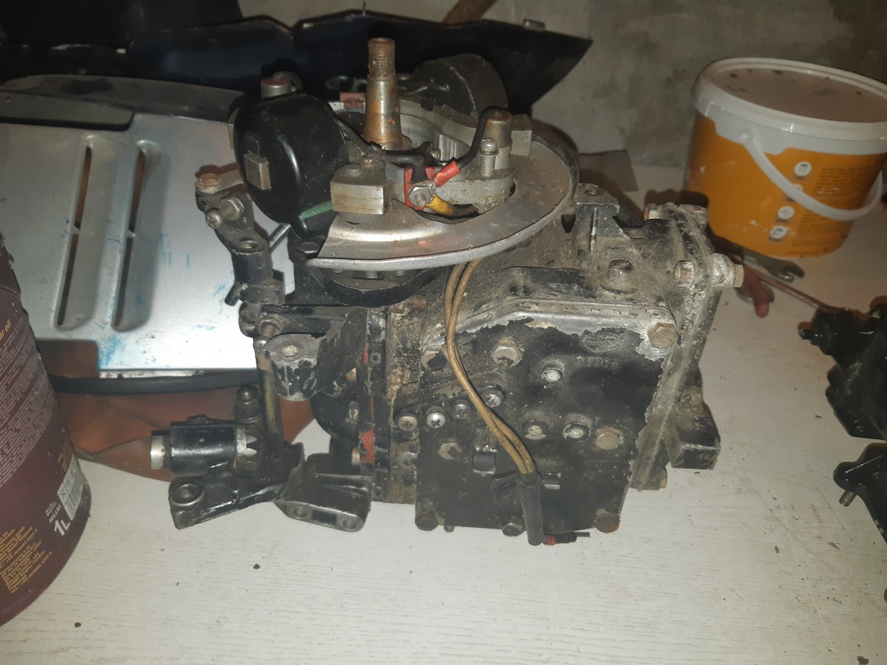

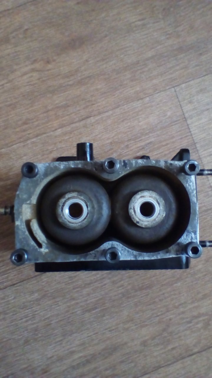

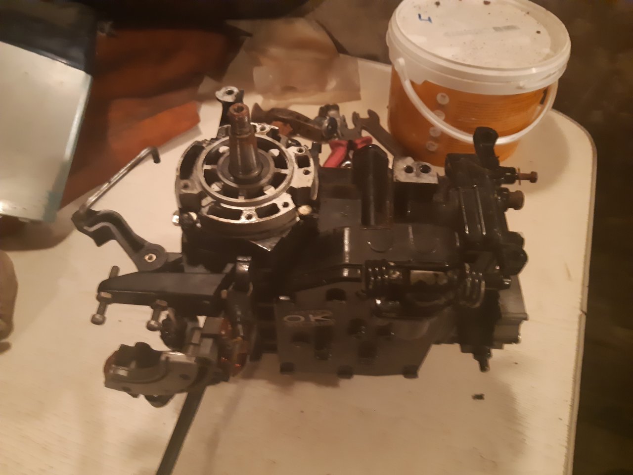

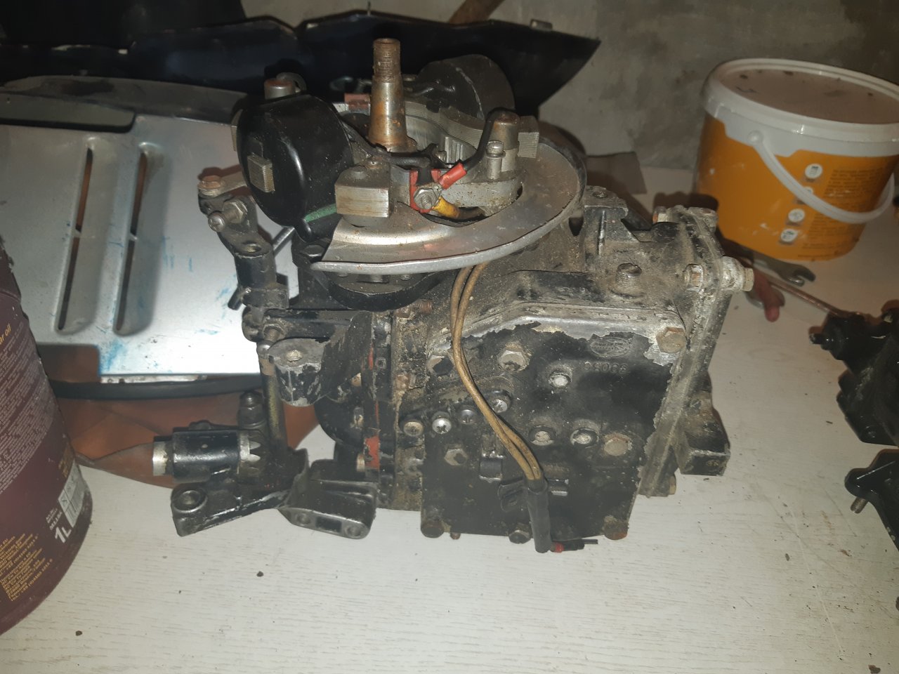

Ну если найдется мастер расточить глухой блок, это тоже денег стоит. А результат под вопросом.
Ну да, сравните фото на ebay. У контактного верхний конец длиннее и два шпоночных паза.
Почему блок глухой? Крышку ГБЦ если снять? Я пока не снимал её. Но мне кажется проблем не будет его расточить

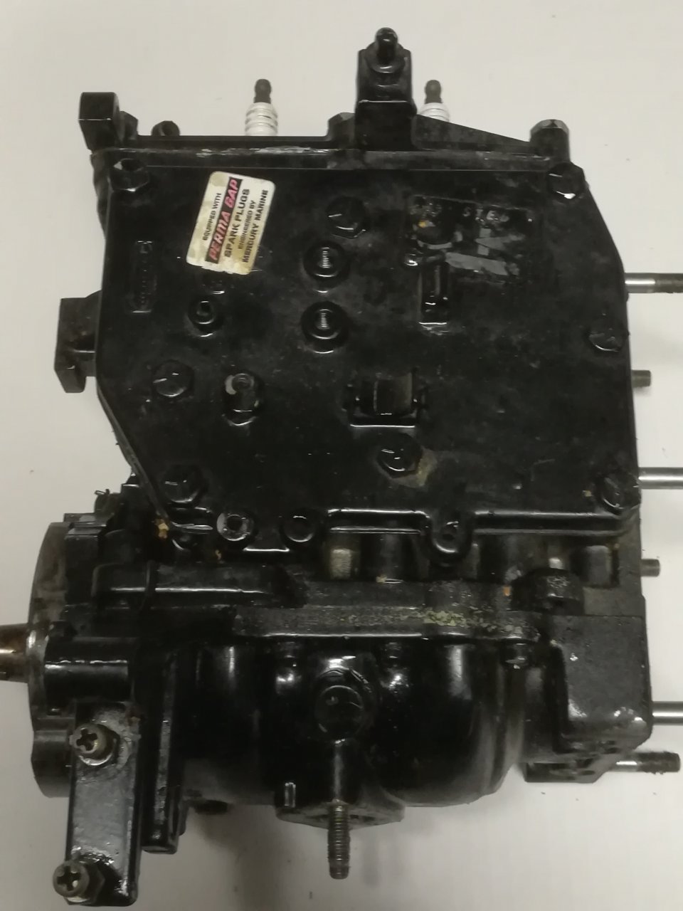

Там нет ГБЦ. Крышка закрывает рубашку охлаждения. Не нужно ее снимать, только если прокладка течет. Потом заломыши выковыривать замучаешься.
