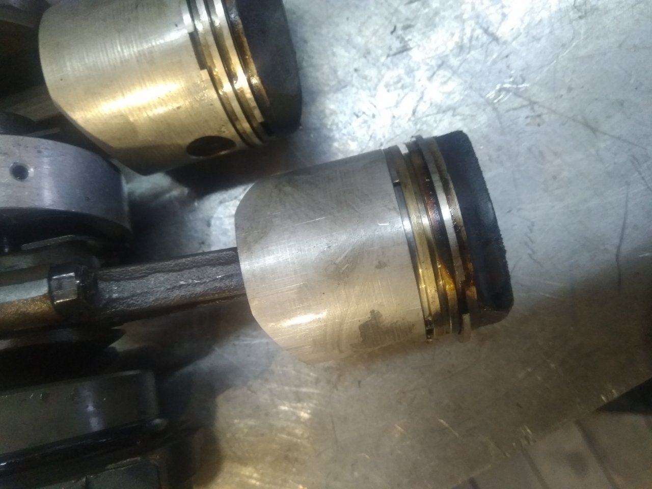

Всем привет. Давно не было сообщений в группе. Все, наверное,на рыбалке.
А у меня новая проблема. Люфт в шатунах оказалось неслабый. Сегодня снял мотоголову. Завтра поеду к мастеру. Будем разбирать и дефектовать.
Кстати мотор снял за двадцать минут. Все болты и гайки открутились без проблем. Обидно что сезон не успел докатать. Придется с берега щуку ловить.
Привет!
А как ты люфт в шатунах определил не разбирая головы? И что стало причиной беспокойства и лазания туда недозакрыв сезон? :)
Сначала покачав маховик. У него свободный ход около десяти градусов. Потом подвёл поршень в нмт и прижал его отвёрткой через отверстие от свечи. Люфт там есть и нехилый.

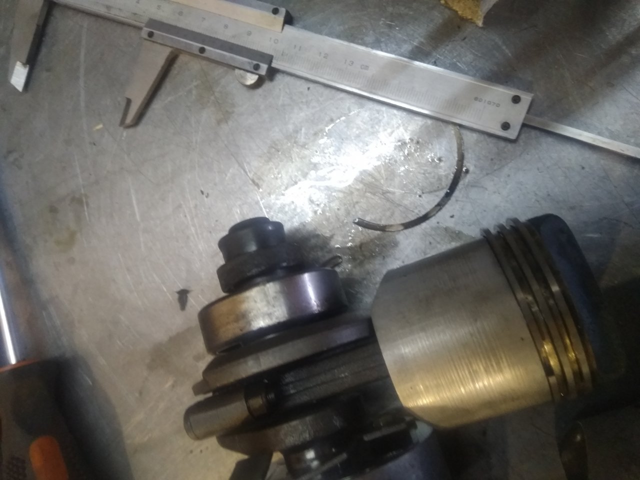

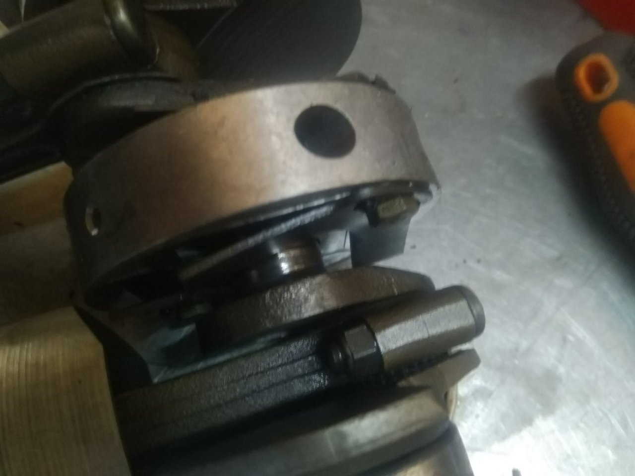

В целом всё не так уж и плохо. Хон и поршни в хорошем состоянии. Нужно поменять кольца и ролики на шатунах. Короче вовремя открыл мотор. Иначе обломки колец могли наворотить там дел
