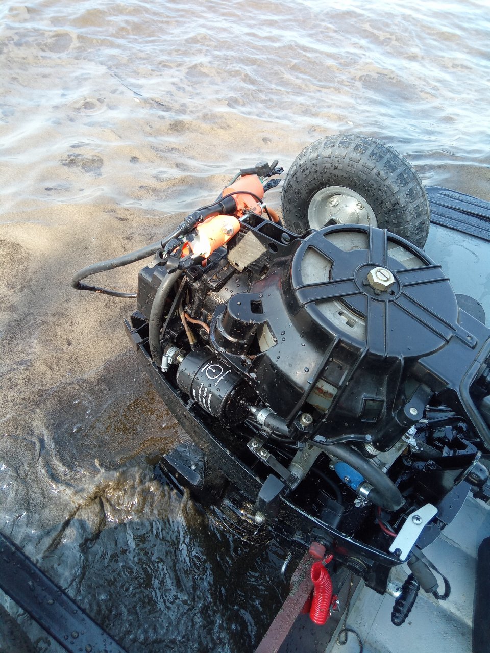

Катушки я ставил от Хонда Дио. На Али брал. Тоже самое что и с родными. На фото видно что они стоят, но не очень :)
Оригинал тоже продают. Б/у в районе 157534тыщи в том году стоили.

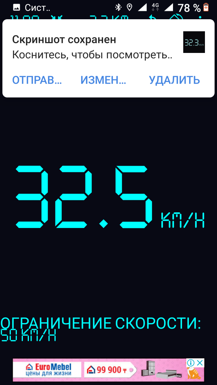

А какая лодка, загрузка?
У меня на плоскодонное ПВХ с загрузкой 85 + 45 скорость 30 была.
А на килевой нднд уже не все так весело.
Флагман 320 нднд. Я 95 кг плюс бак металлический плюс 7литров топлива. Пассажир около 75 кг
