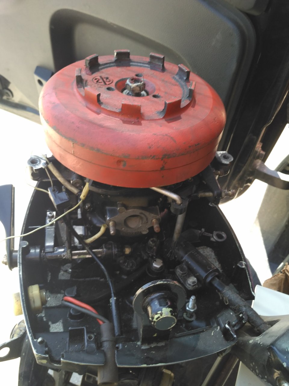

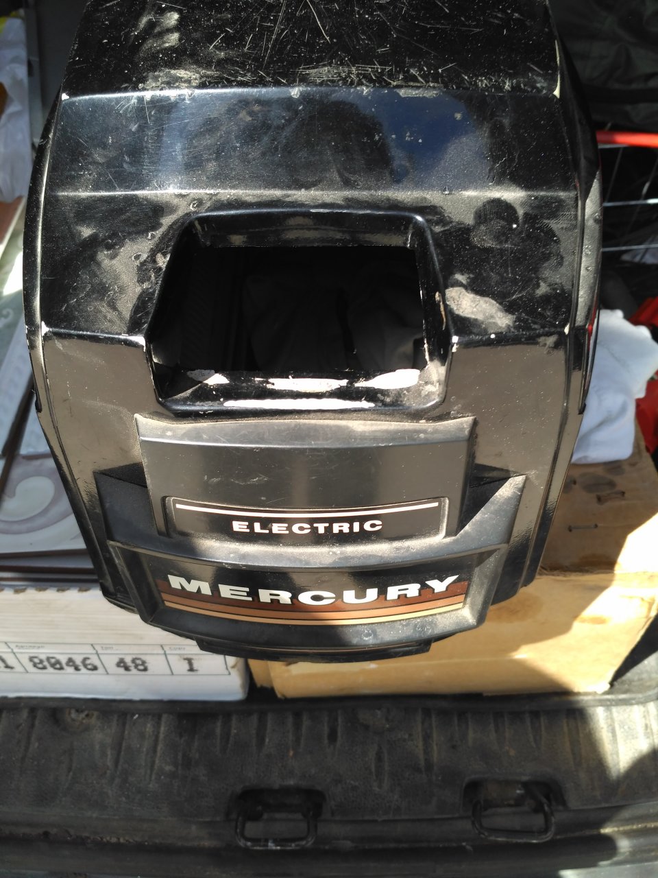

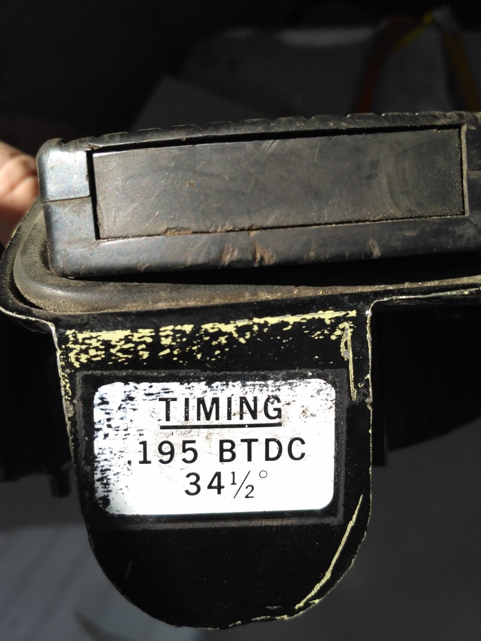

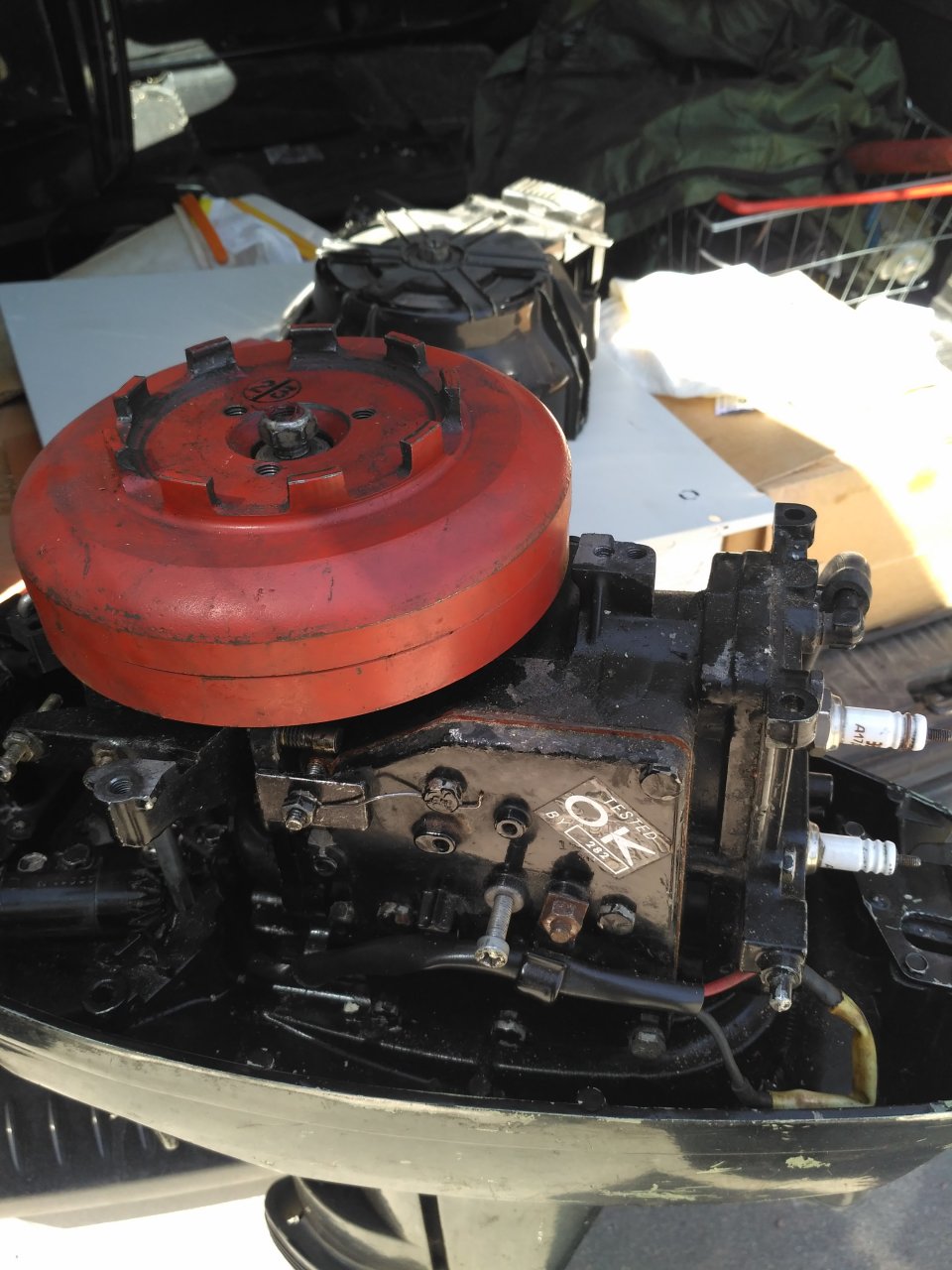

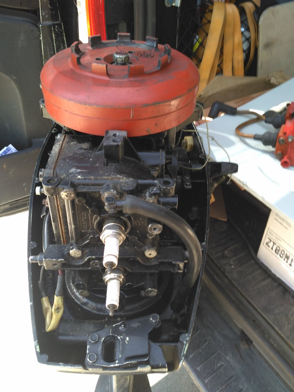

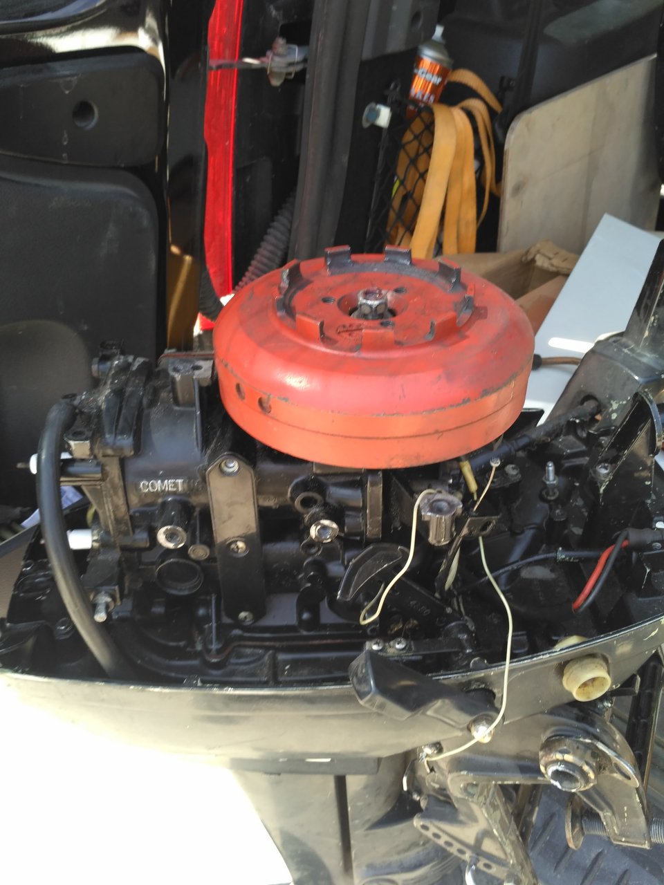

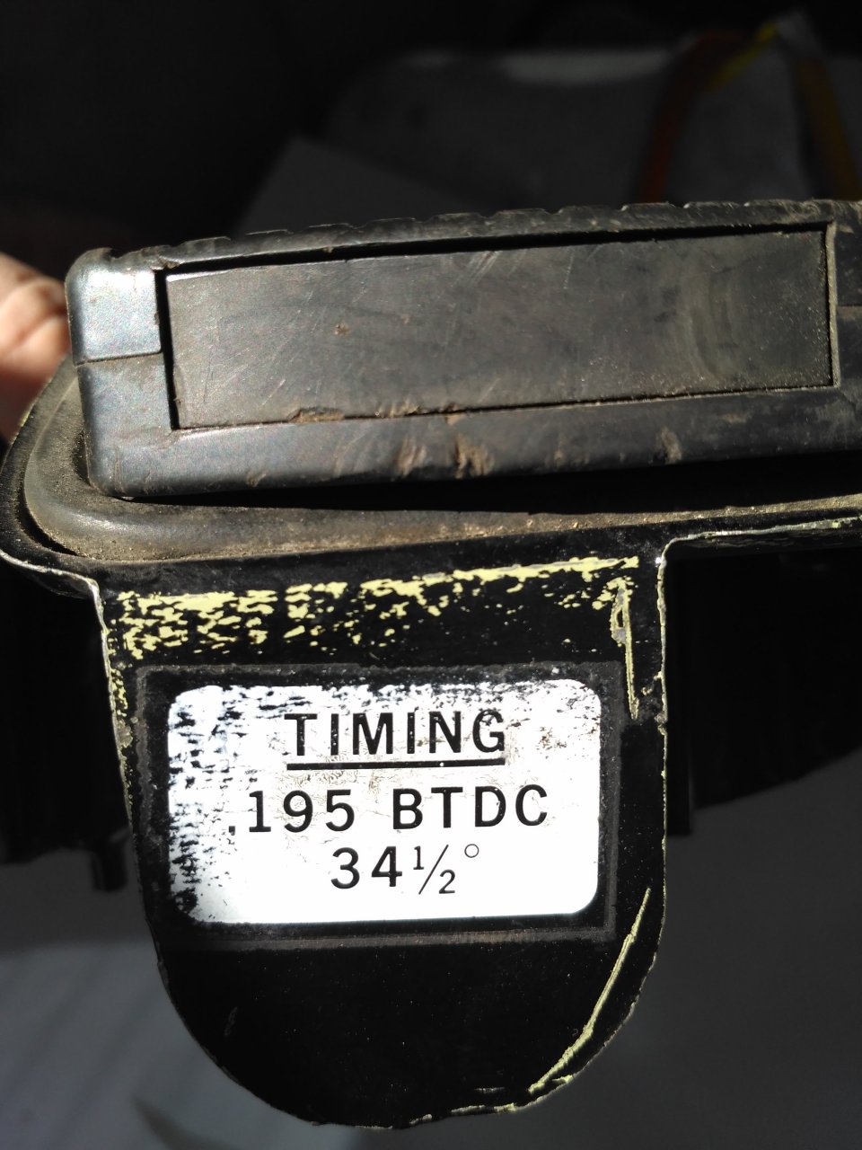

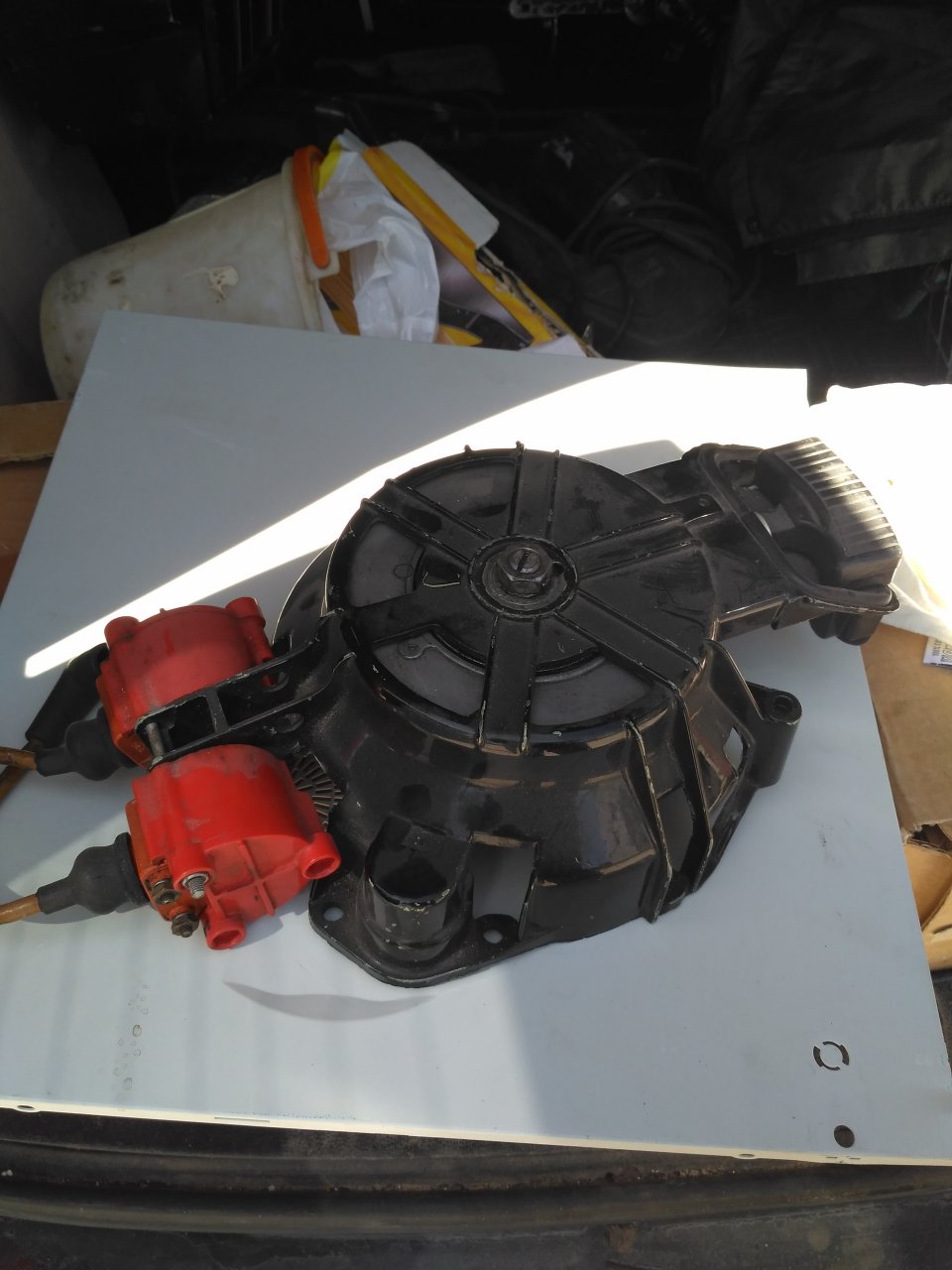

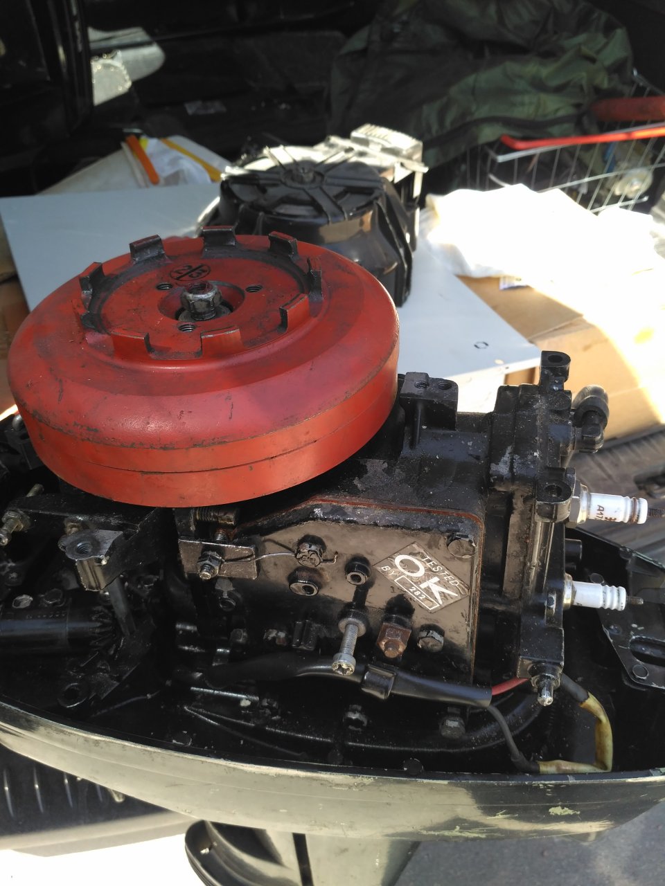

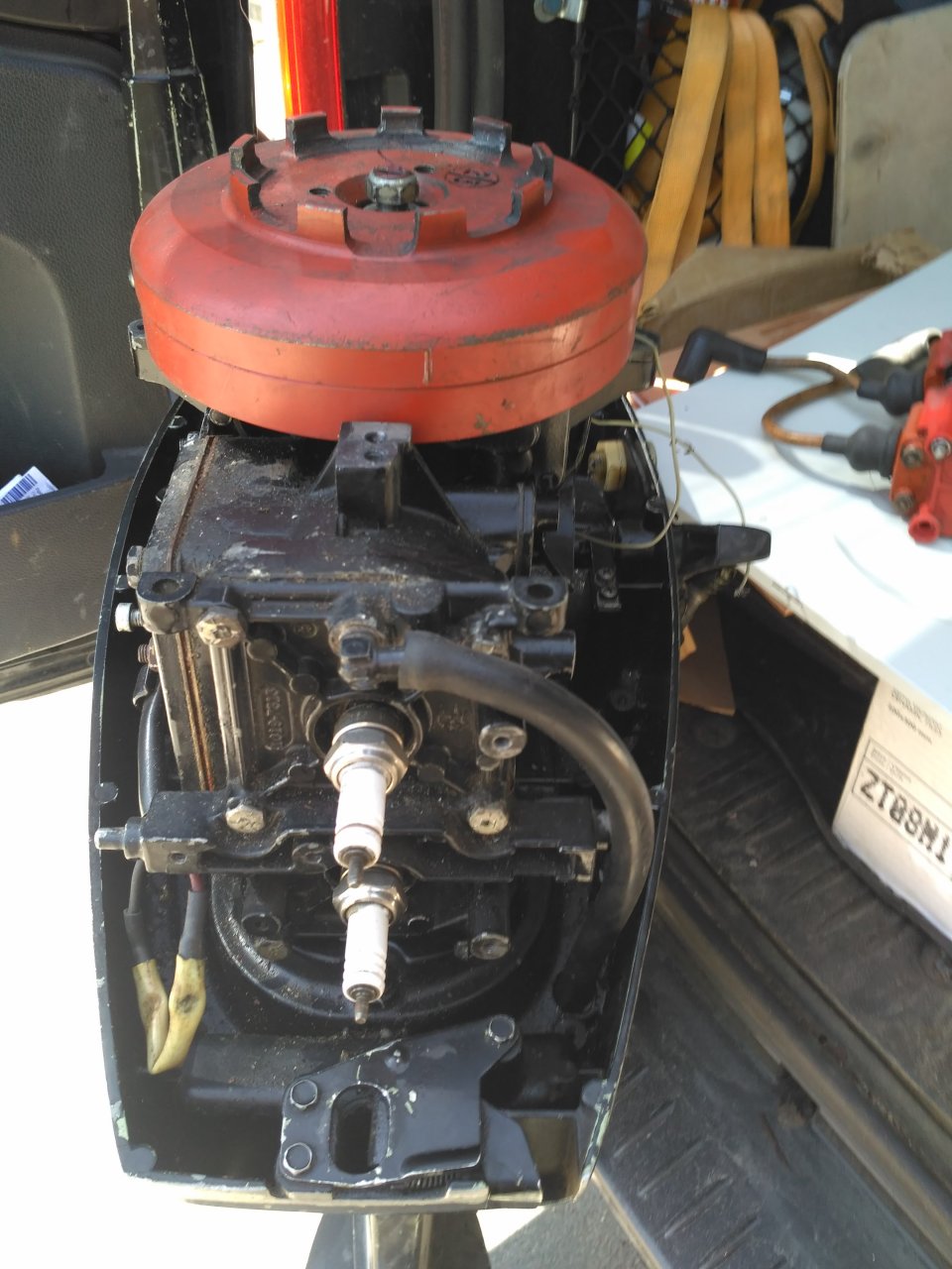

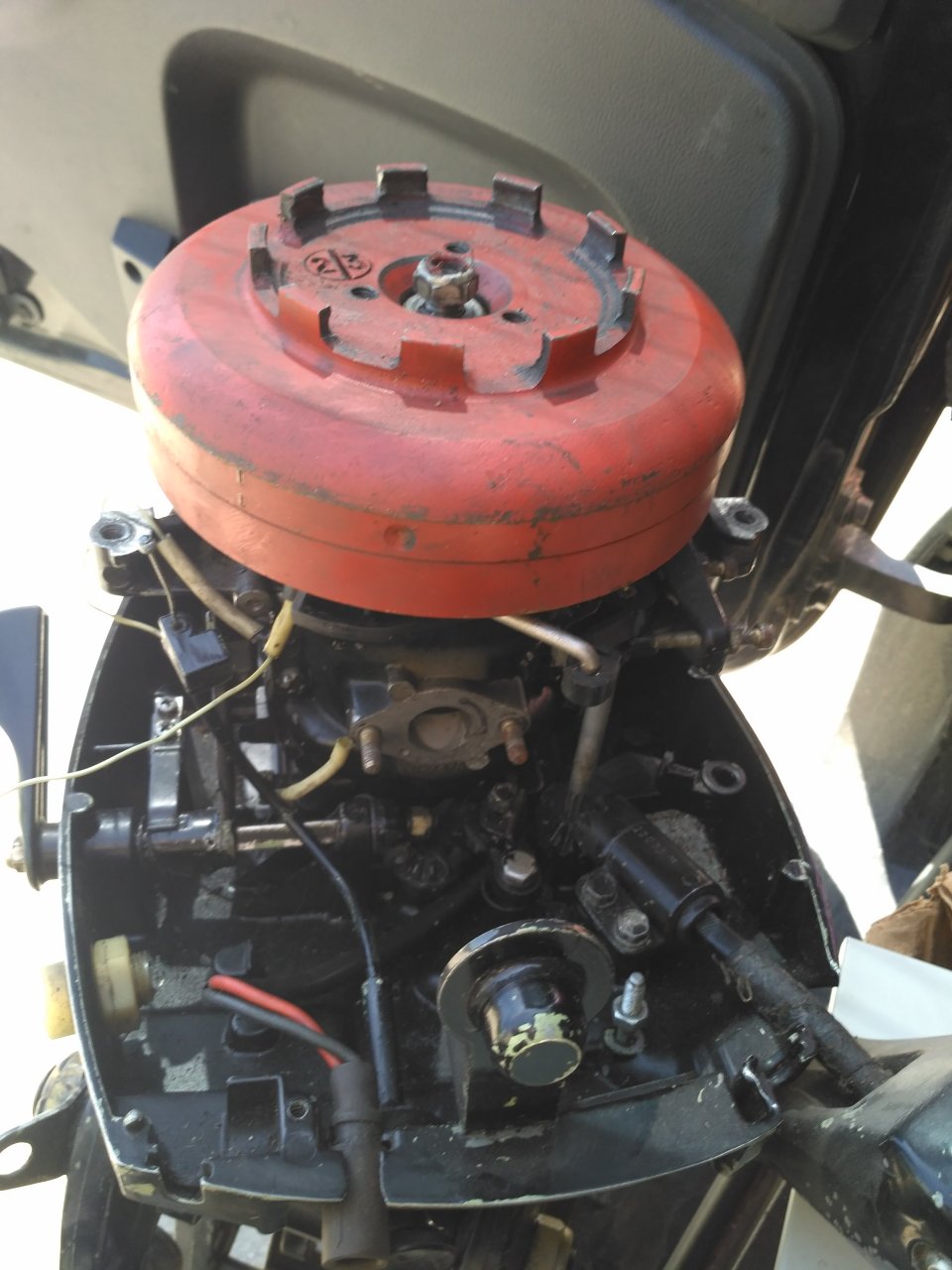

Здравствуйте, вместе с гаражом достался мотор в коробке :) от шильды на ноге остались две клепки .
ну и явно нет коммутатора (?). вообщем поставьте диагноз по фото :) т.е. чего не хватает и какой примерно год.
Под маховиком посмотри на месте катушки?
А так то вроде все на месте, кроме коммутатора.
Восстанавливать будешь или продавать?
85 гот плюс минус

А по моему 70хх годов. У меня 80хх наклейка на колпаке другая
пока думаю коммутатор поискать.
Здесь есть JVL у него был мотор в разбор. Может и коммутатор остался. Спроси.
Я ещё у одного села спрошу, если что отпишусь.

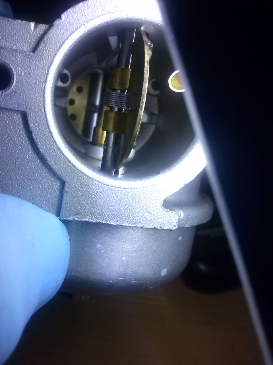

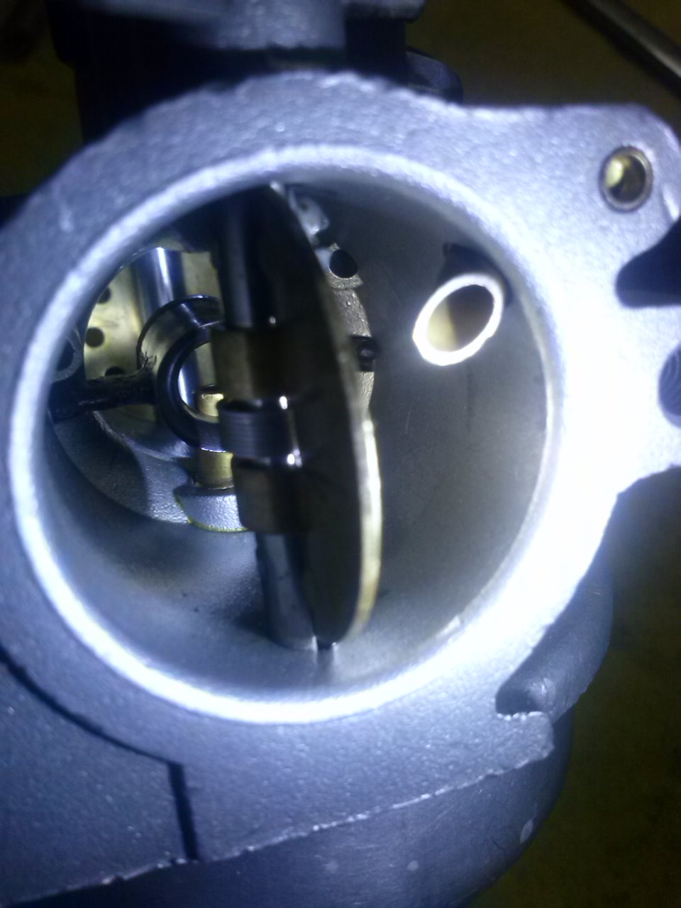

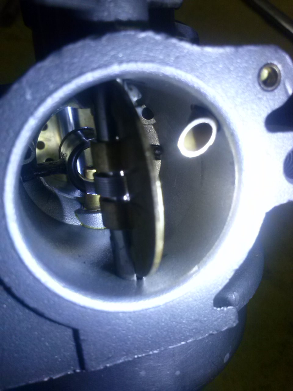

брыжет бензин это либо мусор под иглой либо выроботка на резиновой части иглы вот и все
Нет. Карб девственно чист и практически как новый.
Проблему собственно уже победил. Помогла хорошая обкатка в бочке, после замены поршней.
