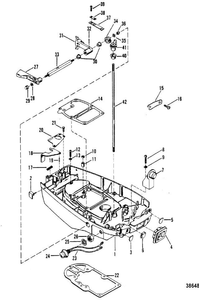

ДВС! Прошу подсказать чертеж или размеры 158193 детали пункт 10, у меня она оплавлена, у официалов нет в продаже.

ДВС! Прошу подсказать чертеж или размеры Посмотреть вложение 158193 детали пункт 10, у меня она оплавлена, у официалов нет в продаже.
Да герметика туда нафигачишь в несколько слоёв, что б вровень с прокладкой было.
Или кусочек трубки или шланга, а потом герметиком.

Только герметик высокотемпературный используй.
