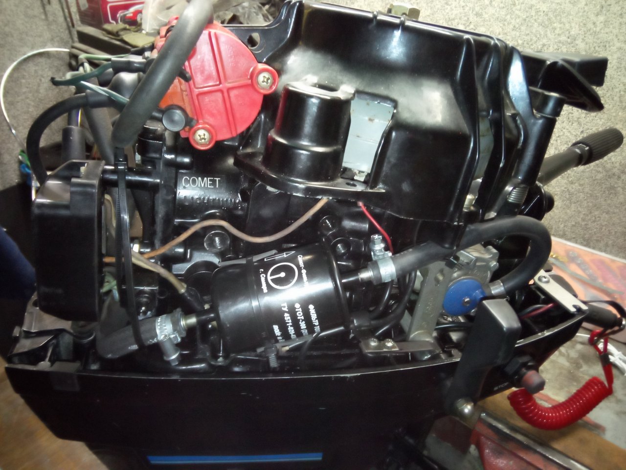

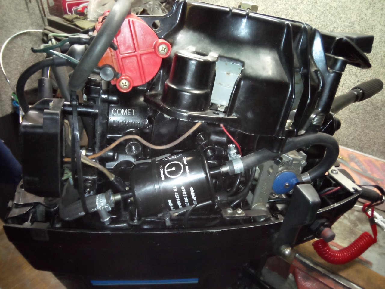

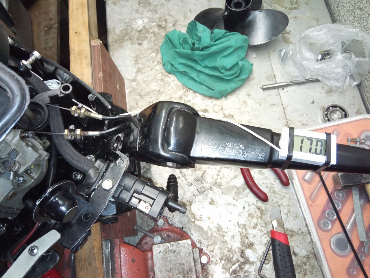

А когда мотор работает нормально можно заняться тюнингом. Поставил коннекторы, фильтр, термодатчик и бак покрасил :)153704

Я коннектор родной покупал. А с фильтром не понял - там шланг вокруг блока пущен что ли?
Да. Еле запихнул я этот фильтр :) Колпак не хотел закрываться. А фильтр уже купил :)

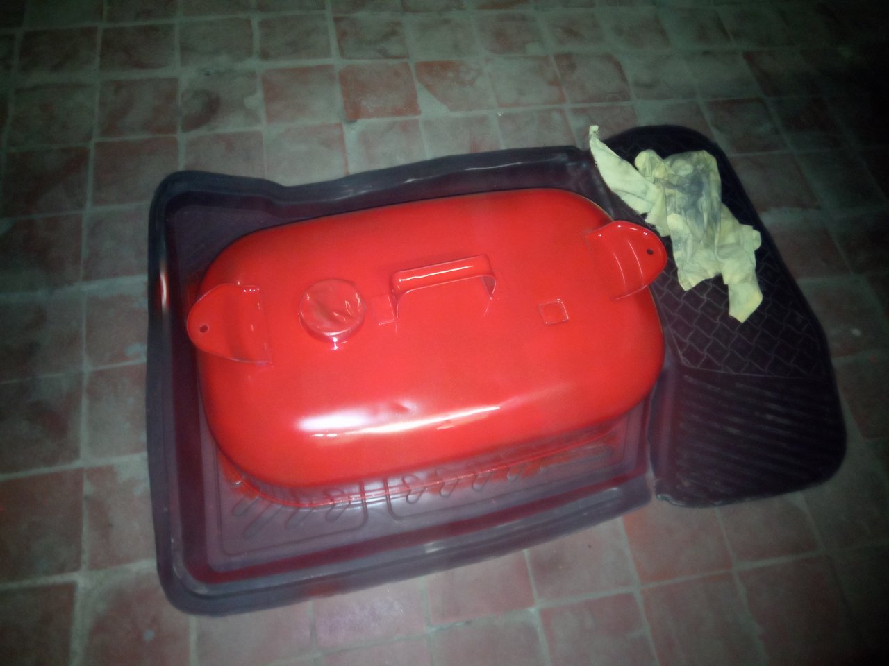

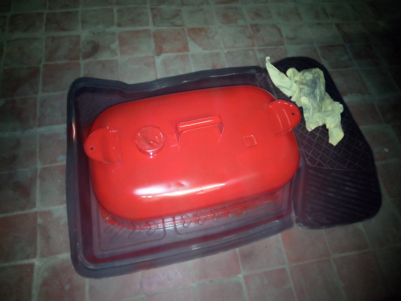

Я тоже бак покрасил :)

В общем бак покрасил, красявый... Начал бенз заливать и немного пролил на бак. И сразу краска вспучилась. Толи краска г"вно, толи метал такой. Старая как то тоже легко отшелушивалась.
