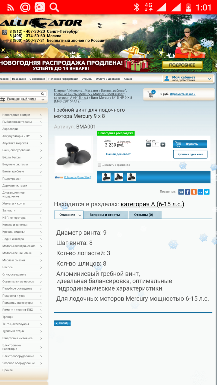

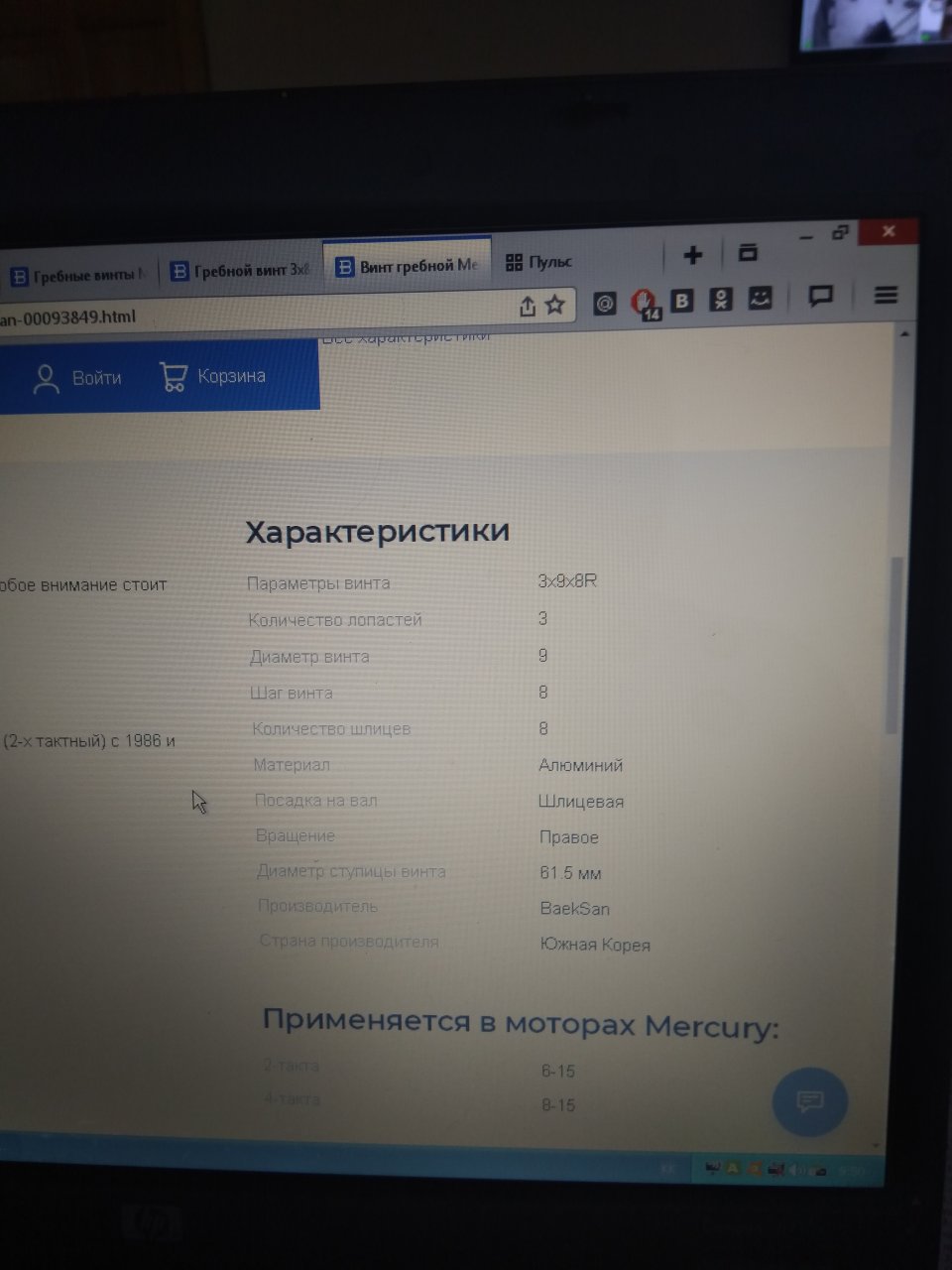

Вердикт то какой? Переделать как то можно или не представляется возможным. Я лично ничего не понял. Думал фотки будут...
Вот какой нашел. По идее должен подойти
JVL
14.03.2016
844
249
Ногинск
Mercury 15M
У 7,5 Dступицы -59мм и внутренняя втулка короче. (на сколько не помню). Чтобы приколхозить нужно торцануть и винт и внутреннюю втулку. Винт на скрине - для мерков мультирумпелных. Оригинал у официалов на сегодняшний день стоит 4560р. (перед НГ был 4250)

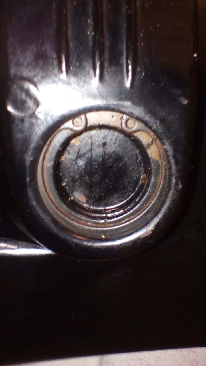

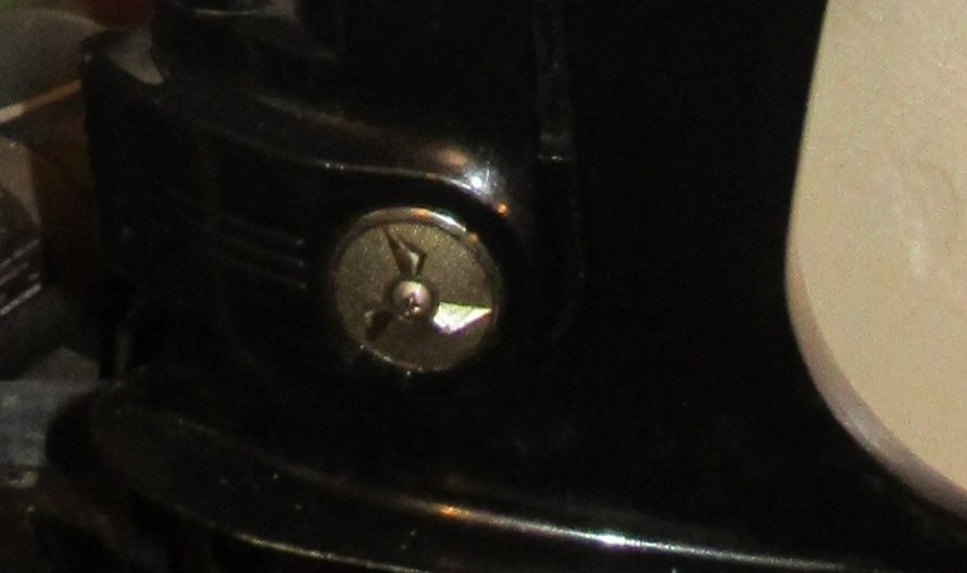

Получается там под стопорным кольцом еще одна крышка, правильно?
А какая вилка имеется ввиду (под которую деревяшку подложить)? В смысле положить мотор набок, подложить под нижний демпфер деревяшку и стукнуть сверху по ноге?
JVL
14.03.2016
844
249
Ногинск
Mercury 15M

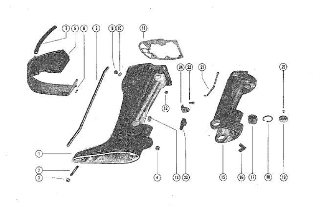

Да, ударить как бы по внутренней части демпфера ногой. Отверстия под винт смотрю нет как на 20-ке (фото ниже)и более старых моделях 7,5 где крышки металлические прикручивающиеся к демпферу винтом, поэтому здесь только выбивать плоскостью ноги. Под крышкой другой крышки нет, только демпфер.

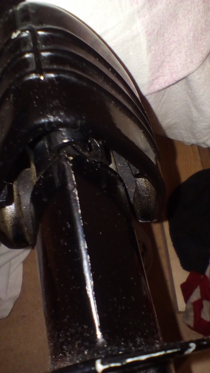

Понял, спасибо. У меня похоже нижние демпферы срезаны:
Так что фокус с выбивание может не пройти, они не соосны отверстиям и резина уже раздулась больше диаметра отверстий.
JVL
14.03.2016
844
249
Ногинск
Mercury 15M

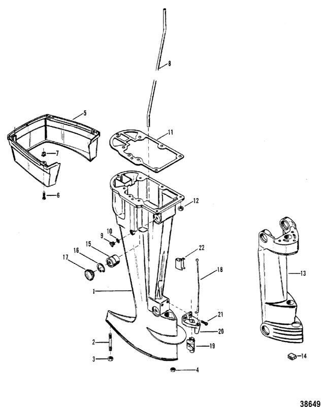

Значит срезать, все равно они на выброс. А резинки торчащие, если я правильно вижу, это уже кто-то подложил-сколхозил чтобы люфт убрать. Их там нет. Посмотрите каталог з/ч. Изобр.2 мерк75 (винтом №20 крышка прикручивается остальное все одинаково.
