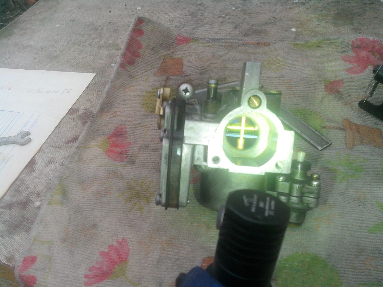

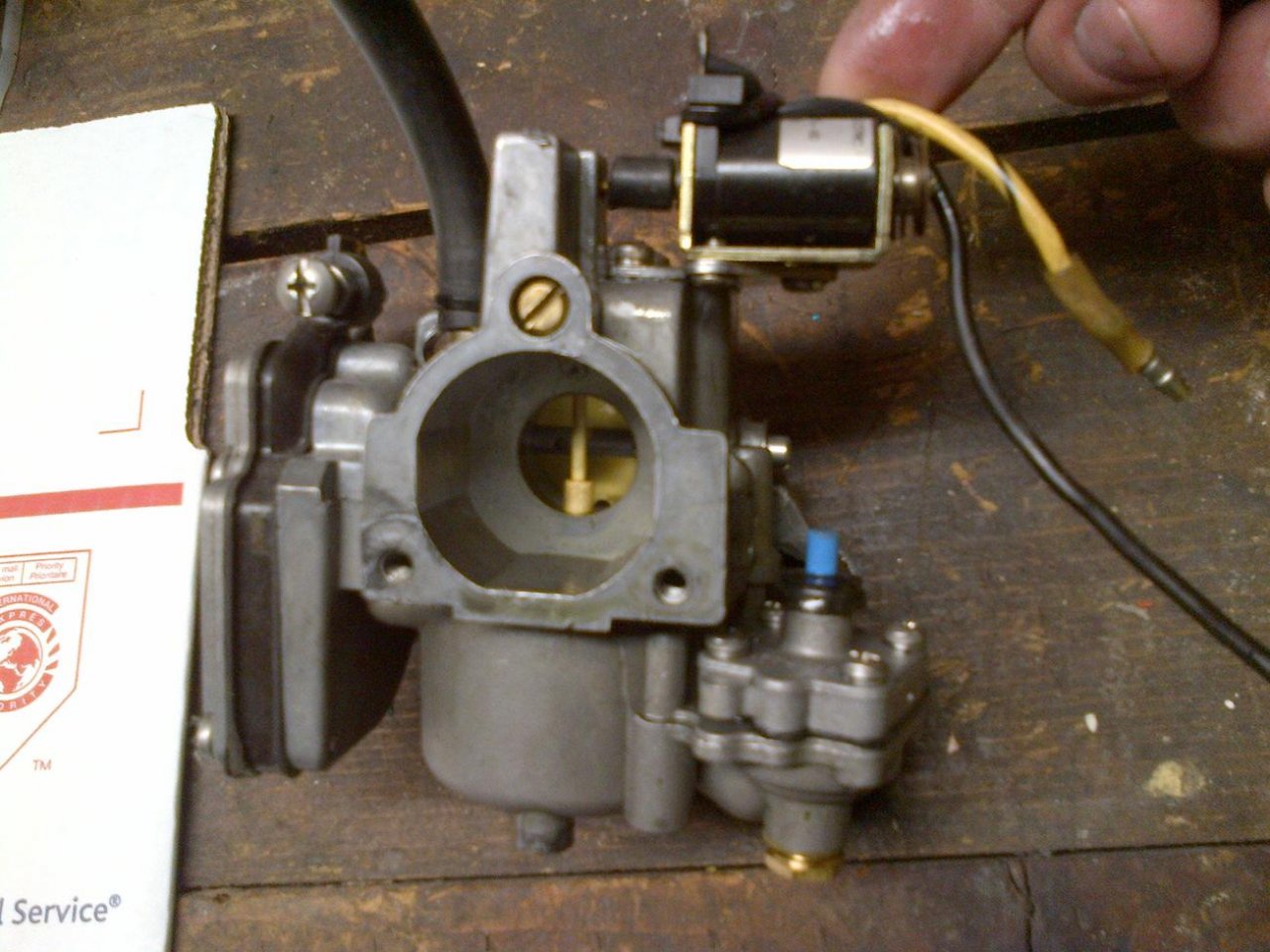

Подскажите карб от 9.9л.с. 2т 86г.в. с каким то соленойдом, (электро клапаном)
Подойдет ли на 8л.с?
4 200
Этот соленоид, по идее, должен включать "подсос"
Подойдет ли на 8л.с?Посмотреть вложение 142265
По креплениям думаю что да. У меня 9,9 87г ни каких саленойдов нет. Предположу что карб от мота с дистанцией, и как сказал тёзка выше, эта приблуда для автоподсоса. Откуда фотка ? Глянь что выбито в горловине карба перед диффузором. У знакомого на маринере 8-209см3 было выбито 44, диффузор в диаметре ( с его слов ) 17мм, ГТЖ имеет маркировку 046 что соответствует каталогу. У меня на 9,9-209см3 выбито 056 диф. в диаметре более 20мм ( точно не мерил) и на ГТЖ 056.
