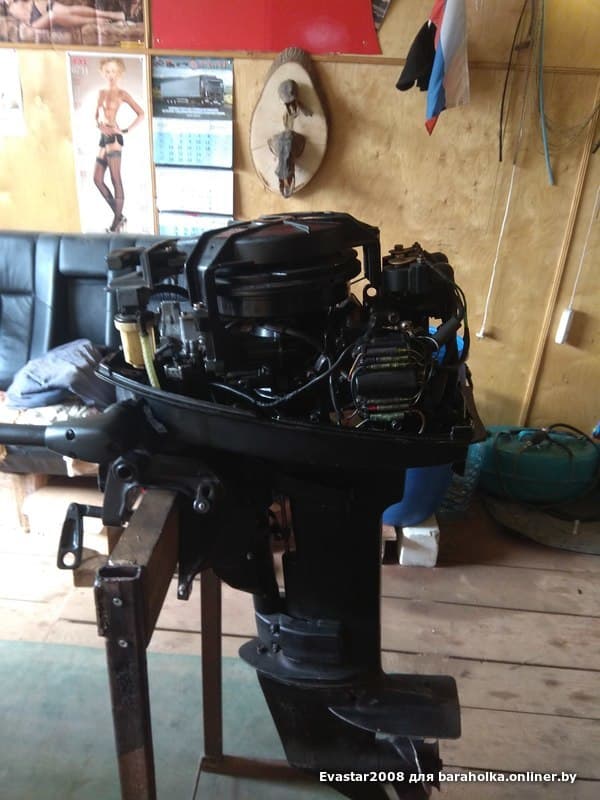

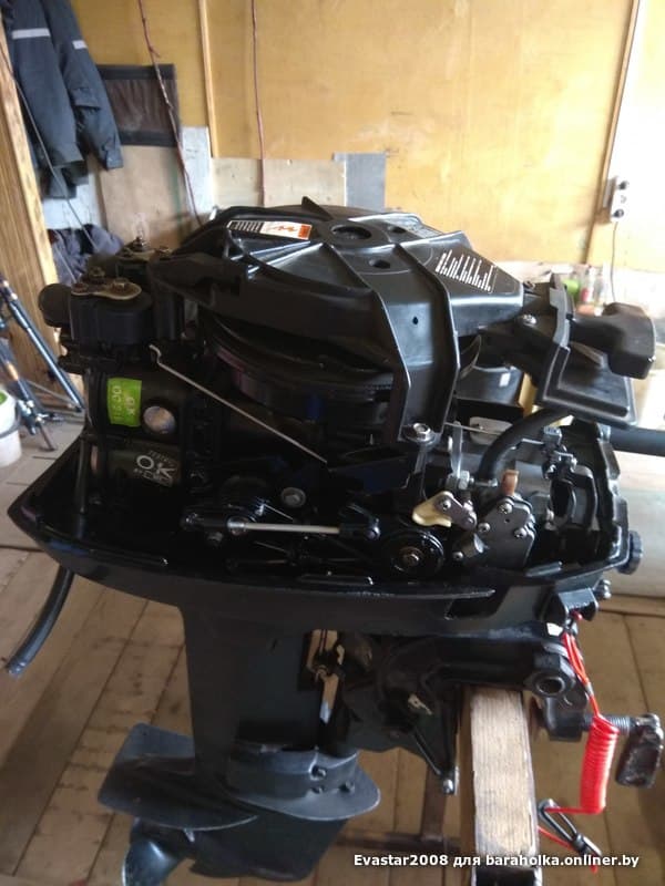

Всем двс.

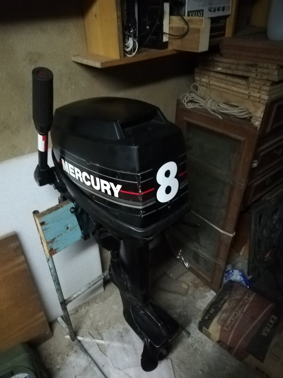

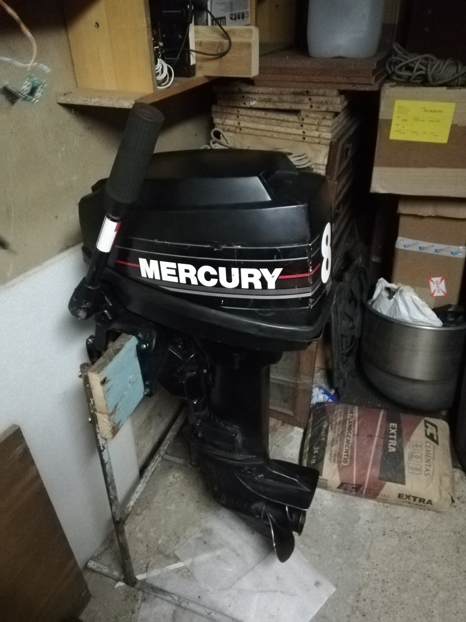

Обновил плавсредство и мотор.
Преобрел 8ку недавно, есть несколько вопросов.
До этого был кетай 3.6 парсун на больших л.с. не плавал.
Из 8ки 9.9 есть смысл делать или нет?
Что нужно поменять, только карб, или выхлопную тоже?

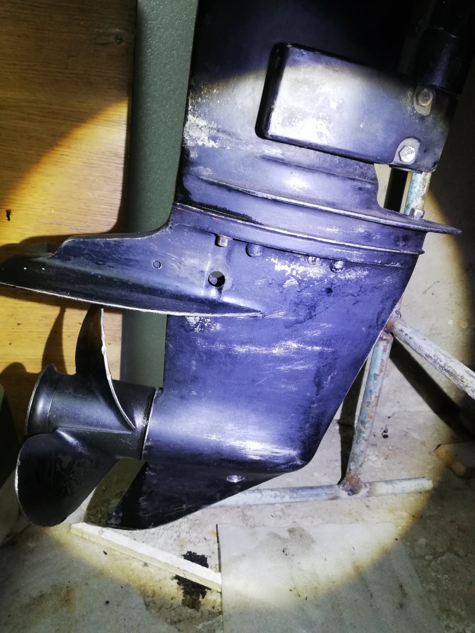

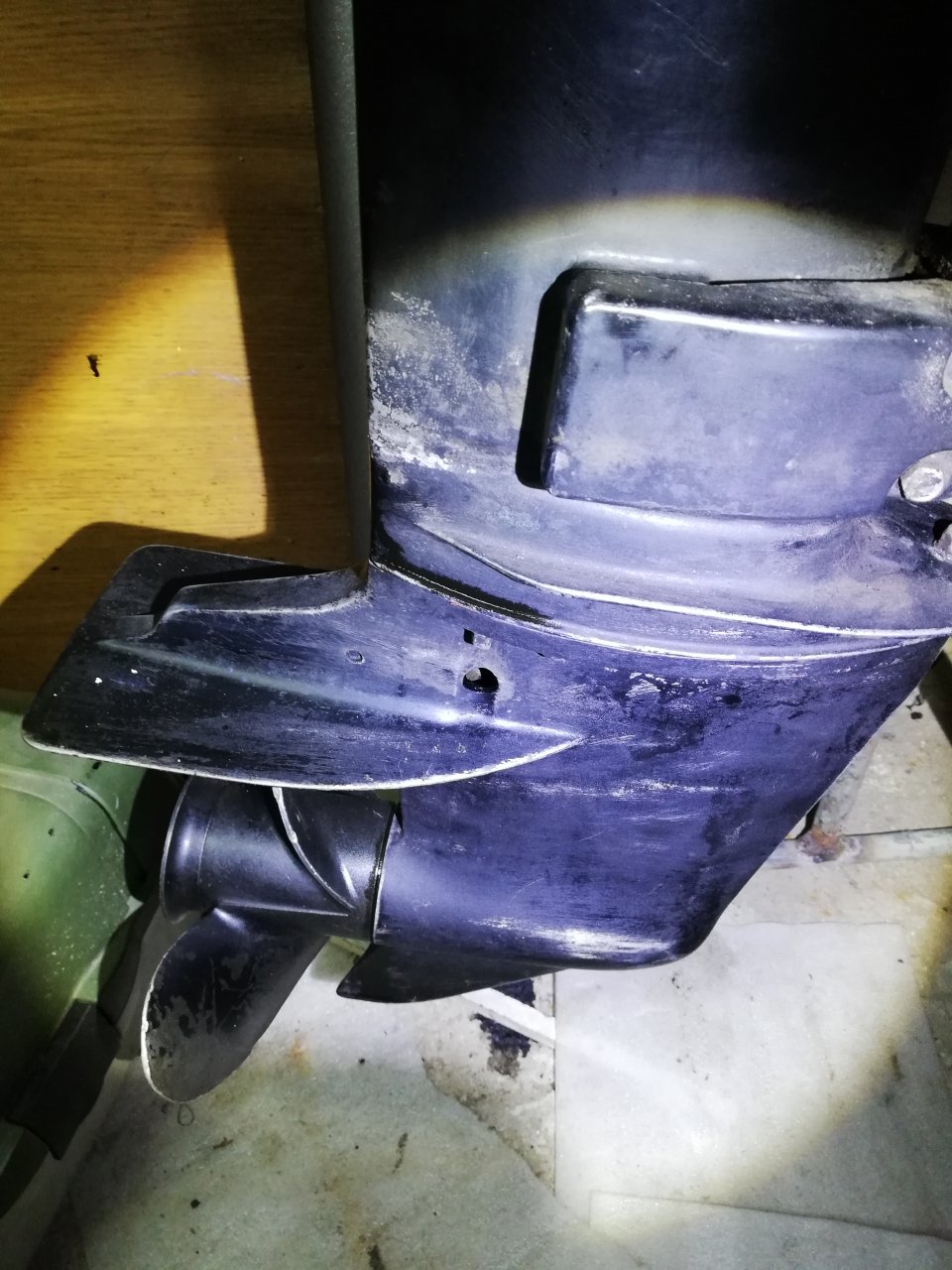

Заметил что на каблуке просверлено сквозное отверстие, зачем и почему???

А через отверстие это водичка сливается когда мотор на сушу потащишь.

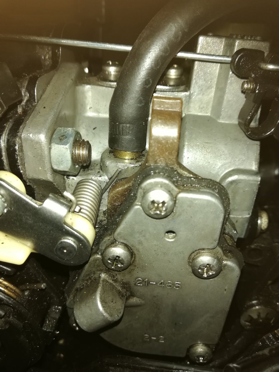

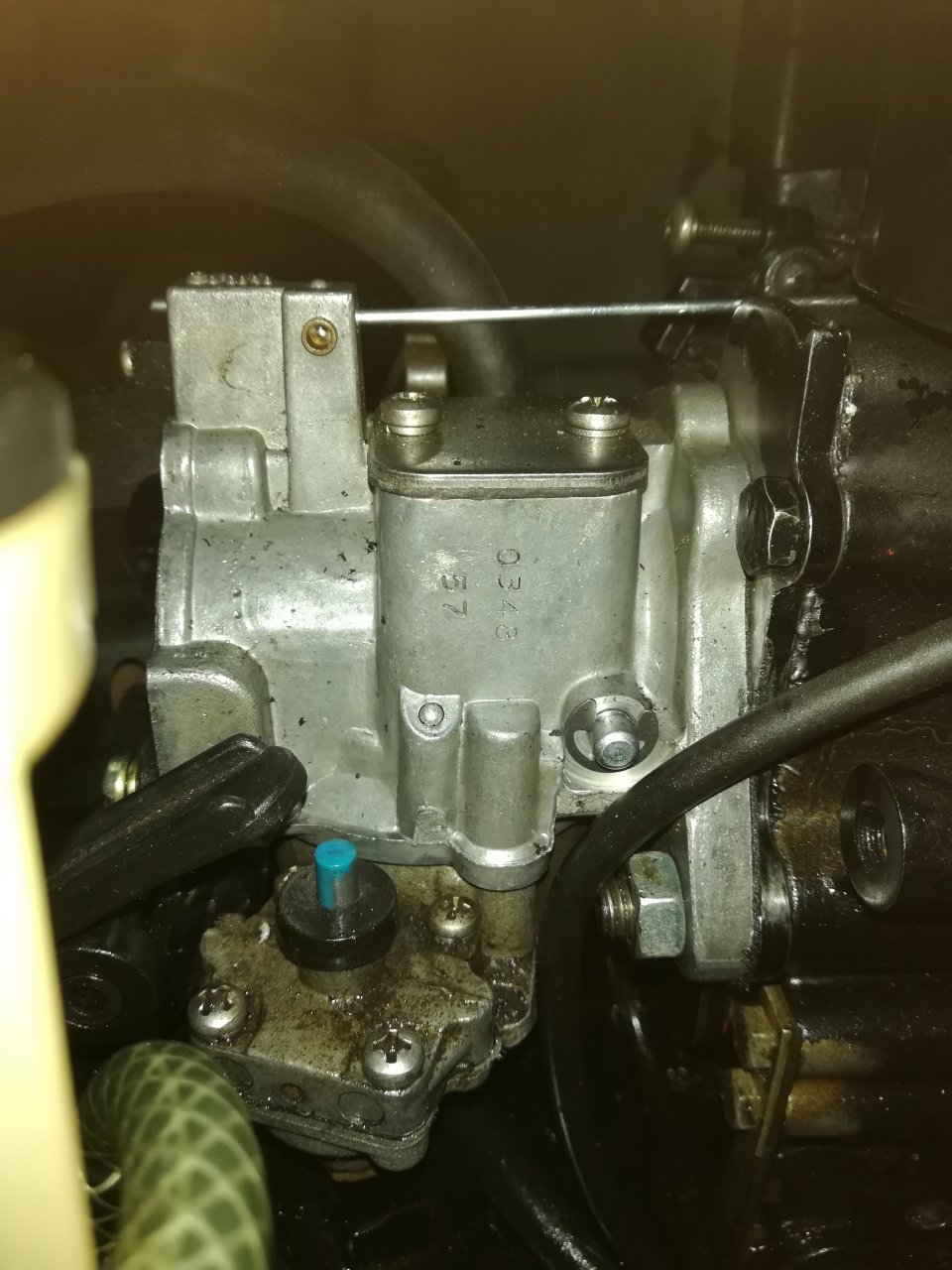

Немного ступил, мерси, 9,9 с таким же объемом как и 6,8 -209 см3. В чем разница надо смотреть и сравнивать в каталогах.
dron4ik
04.07.2015
704
370
ZVEZDA-360-НДНД

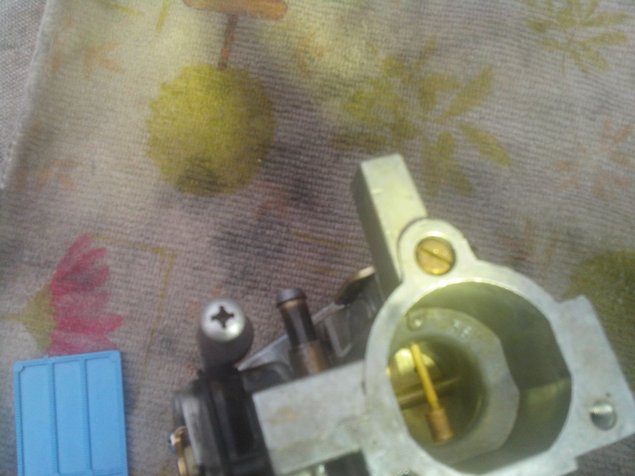

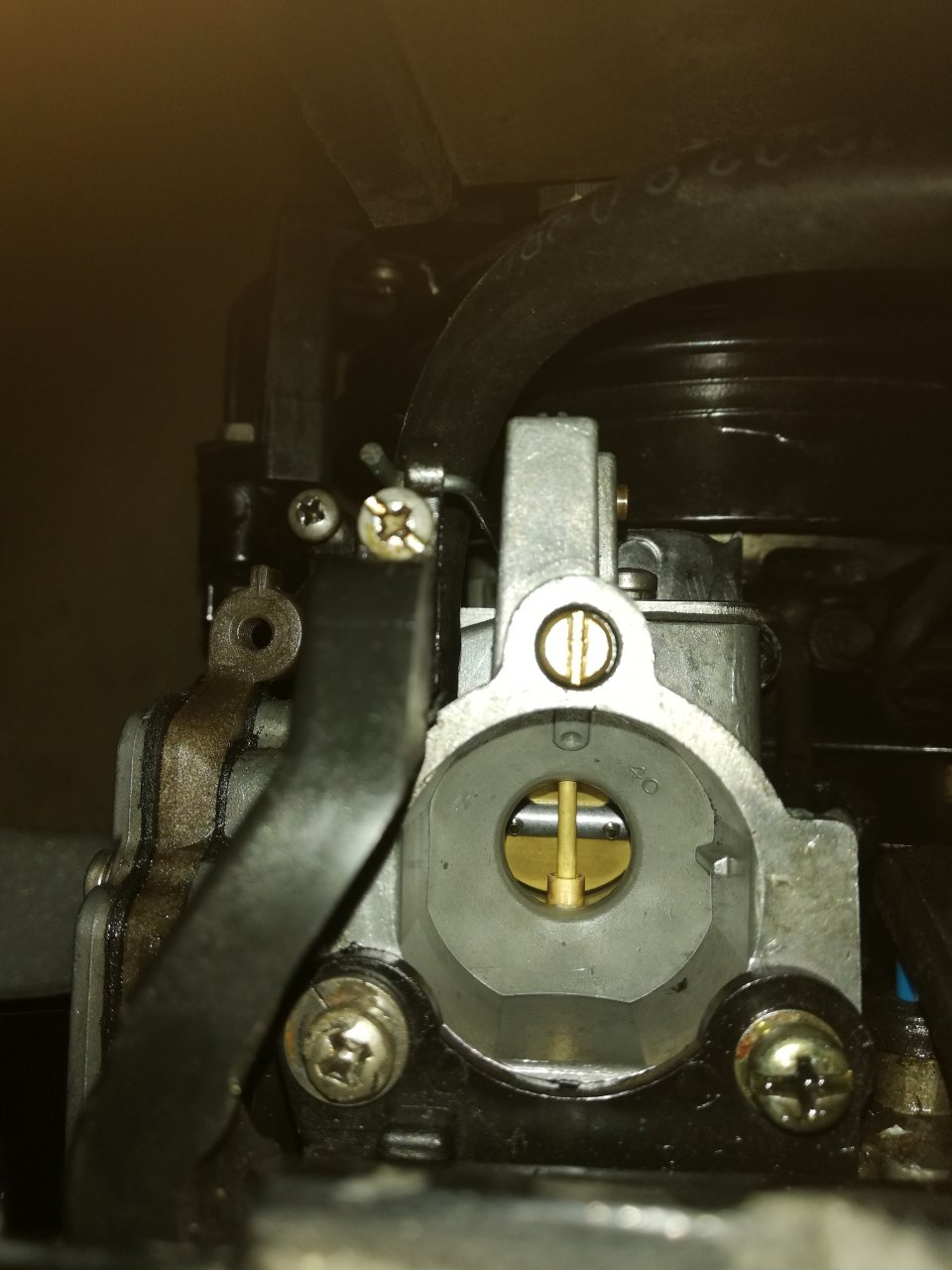

Всё уже сравнивали, карбы разные, (диаметр диффузора у 9,9 - 20,2мм. у 8ки- 17мм. и Гтж) на две стр.выше скины кидал. Выхлоп до 95 года не причём.
dron4ik
04.07.2015
704
370
ZVEZDA-360-НДНД
П.С. мой карб с 9,9-209см. маркировка в карбе 56 Номер на карбе у меня WMC 17 0057
JVL
14.03.2016
844
249
Ногинск
Mercury 15M
По каталогам выхлоп на 6-8 одинаковый безтрубный на 9,9 с трубой для всех годов выпусска..
dron4ik
04.07.2015
704
370
ZVEZDA-360-НДНД
Утверждать не буду, (сам не разбирал) но по схеме труба есть. http://www.mercury-lakor.com/part_sets/2224?classifier_id=1047 Звонил товарищу, он капиталил маринер 8 ( в мерковском блоке) полностью, готовил к гонкам. Сказал что труба есть, но она короче чем на 9,9. Может ли длинна выхлопа в данных моторах 6,8,9,9 с кубатурой 209см3 являться задушкой Х.З. Но карб от пятнашки он ставил, получил прибавку в скорости +-5км (итого 45-50км) в одного. Данные результаты не впечатлили нужно было 50+ в итоге перешёл в более мощный класс ПЛМ.
