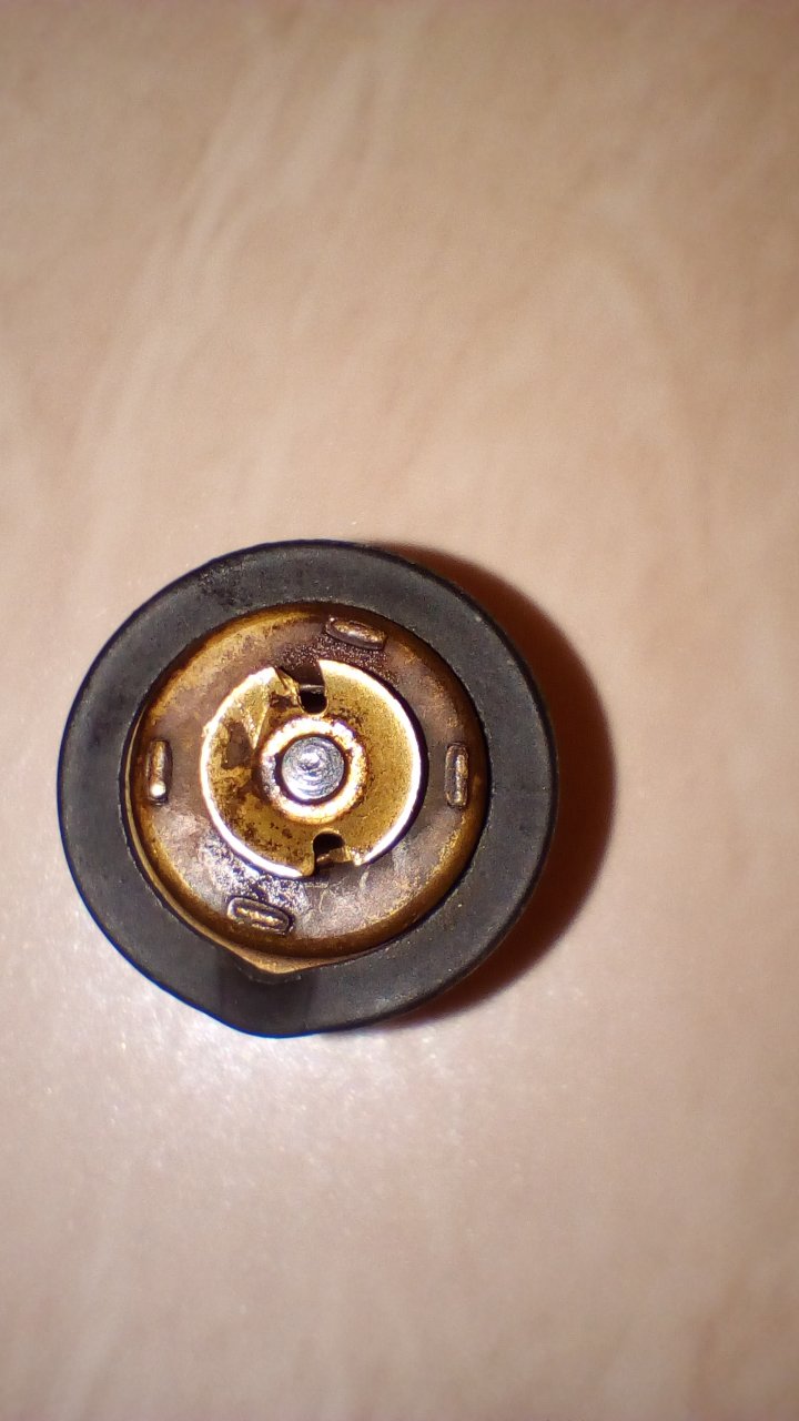

ДВС! Сегодня вытащил термостат. Вроде целый, накипью не засран. Правда в конической пробке выпилены 2 пазика, а в седле этой пробки - 4 пазика, т.е. он даже закрытый немного пропускает.
Причем выпилено как-то несимметрично, похоже на колхоз. Это так и задумано, или уже кто-то руки приложил? И как его проверить - кипятком залить? На горячую воду из-под крана (рука не терпит) он не реагирует.

Д На горячую воду из-под крана (рука не терпит) он не реагирует.
Рука не терпит уже 45-50 гр.. Он даже не дернется... По идее он должен быть 75-80 гр. Ливани кипятка изз чайника да посмотри...

Вроде он должен при 143F открываться (примерно 61С). И, как я понял, он охлаждением ГБЦ заведует, а рубашка цилиндров там вроде как в обход термостата проливается, если не путаю ничего. А насчет выкинуть - наверное правильно :) Просто интересно, чем они мотивировались, выпуская одинаковые моты то с термостатом, то без него. Может "северное исполнение" какое-нибудь :?

Возможно и колхоз,( чтобы вода сразу шла струйкой а не капала) у себя вынал, не чего подобного не заметил. Мысли пильнуть подобные пазы тоже возникали ( обсуждали это в группе в ВК). Но сменив крыльчатку "пилить" или убирать термик не стал, с новой крыльчаткой вода сразу стала капать после заводки, после прогрева бежит нормальной струйкой. А перегреть мот имхо можно хоть с термиком хоть без оного, поймав к примеру пакет на в сас.

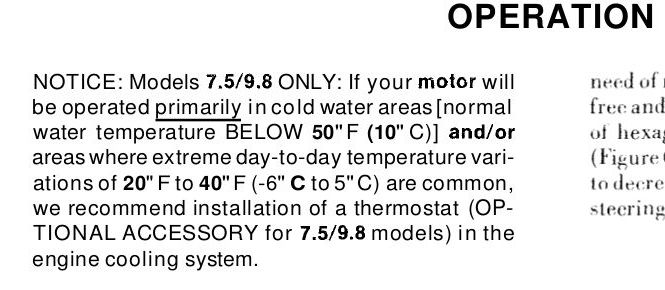

BarSeek
17.10.2017
121
Приозерск
ЛЭС-22
Ветерок-8М (2), Mercury 7.5, Mercury 2.5
Из руководства пользователя на 7.5/9.8 :
Если Ваш мотор будет эксплуатироваться преимущественно в регионах с холодной водой [обычная температура воды НИЖЕ 50"F (10"С)] и/или в регионах, где обыкновенны максимальные каждодневные перепады температур от 20F до 40F (от -6"C до +5"C), мы рекомендуем установку термостата (ОПЦИЯ ДЛЯ МОДЕЛЕЙ 7.5/9.8) в систему охлаждения.

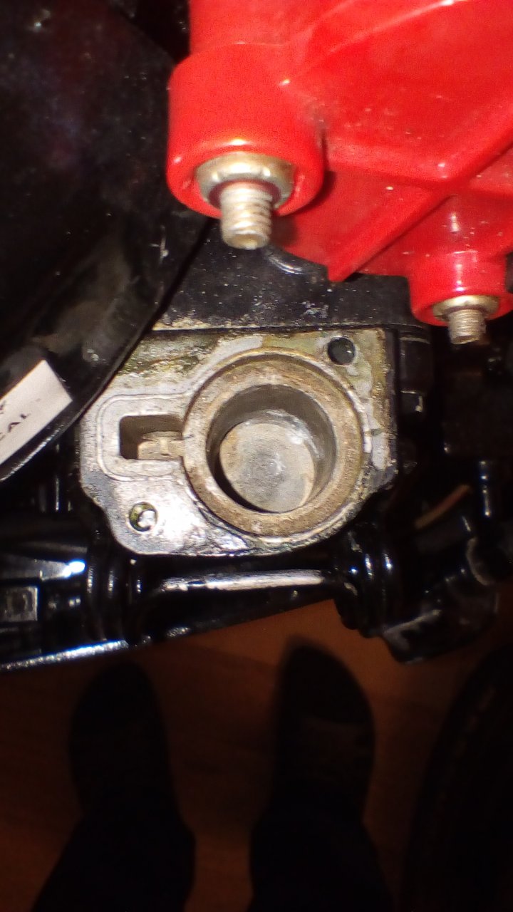

Понял, спасибо. Я вот почему подумал насчет двух контуров охлаждения:
Это фото корпуса термостата без крышки. Колодец справа - это место под термостат, вода поступает снизу. Паз слева - канал для воды в обход термостата, он сообщается с рубашкой охлаждения через отверстие возле дна. А в крышке корпуса эти два потока сходятся и идут на контрольку. Вот я и думаю - зачем тогда этот второй канал, если это не второй контур?

Канал в обход термостата охлаждает пластину глушителя, термостат подает воду на блок.
Пластина глушителя - это которая под крышкой выхлопа между двумя прокладками?
JVL
14.03.2016
844
249
Ногинск
Mercury 15M
Да. Вода подается по низу блока ммежду блоком и первой прокладкой пластины, потом заходит крышку за 2 прокладку и потом к голове. На этом пути стоит термостат.
